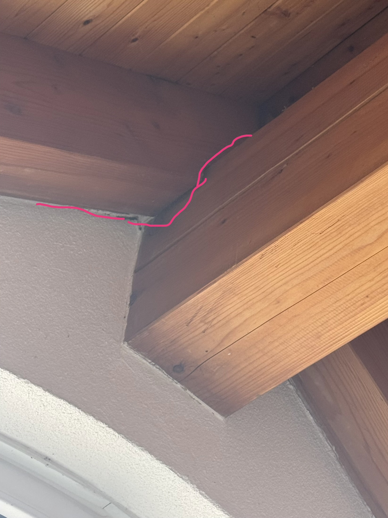

painkiller78 schrieb:
An einer Stelle müsste ich um eine Balken herum, die Kabel sind aber doch sehr starr, wie mache ich das ohne einen Kabelbruch zu generieren ?
Bei so einer Ecksituation würde ich Patchkabel verlegen statt Verlegelkabel. Ist bei 25m kein Problem. Bei den Keystone Modulen dann darauf achten, dass diese zur AWG Angabe des Patchkabels passen.
