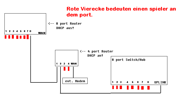

ich mal deine Zeichnung etwas angepasst:
Bei 8-Port Switch kannst dem du den achten Port alternativ auch als Uplink (du brauchst dann kein Cross-Kabel zum nächsten Switch/Hub) nutzen kannst. Sprich du kannst noch sieben Ports nutzen, wenn du ihn mit einem anderen Gerät verbindest.
Der kleine 4er ist ein Router mit eingebautem DHCP-Server. Wenn du den mit ins Netz hängst, bekommen alle Rechner automatisch eine IP. Auch die, die am Switch hängen, wenn die beiden untereinander verbunden sind. Der WAN Port ist für eine Internet-(DSL)-Leitung. Den kannst du nicht fürs LAN nutzen. Sprich du hast jetzt noch drei Ports für Rechner wenn du den Router mit dem Switch verbindest.
Hängst du den jetzt noch an den Hub hast du am Router nur noch zwei Ports für Rechner. Der Hub ist außerdem ein ziemlich langsames Gerät, da sich alle angeschlossenen Geräte und Rechner dieselbe Bandbreite teilen! Sprich im Idealfall 100Mbit/s (wahrscheinlich aber nur 10Mbit/s, da ich da einen BNC Anschluss sehe) für acht Geräte. Auch hier hast du wieder nur sieben Ports für Spieler.
Also addieren wir noch mal schnell: 7 + 2 + 7 = 16! Du kannst 16 Spieler mit einem Anschluss versorgen. Davon teilen sich aber 7 Spieler eine 10Mbit Leitung.
Fazit: Deine Zusammenstellung ist eher sub-optimal!

also,ich muss jetzt nix verstellen,nur die die 3 oder 4 dinger mit patch kabeln verbinden,immer in die normalen ports.(bis auf den hub ,da kommt ein x kabel in den x anshluss rein^^

also so muss das dann aussehen:

nein genau umgekehrt weil der Uplink Port automatisch crosst.
Und von Switchport auf Switchport muss gecrosst werden!
