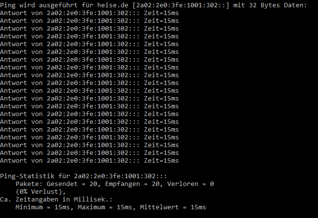

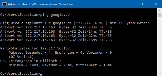

Die Tests habe ich mehrfach durchgeführt zu unterschiedlichen Websites hin. Als Beispiel dient hier ein World of Warcraft Server auf dem ich spiele.

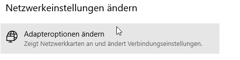

Ich deaktiviere dann kurzerhand meine LAN Karte hier:
Und aktiviere sie einfach nach 3-4 Sekunden wieder. Das mach ich 2-3 Mal bis ich wieder beim besten Wert von 21-22ms angekommen bin.

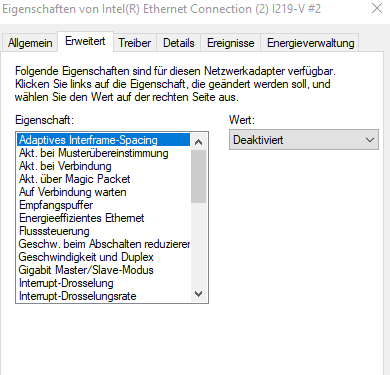

Ist es vielleicht eine bestimmte Einstellung in den Adapteroptionen?
Die wichtigsten sind so eingestellt:
Flusssteuerung Rx und Tx aktiviert
Geschw. beim abschalten reduzieren deaktiviert
Interrupt Drosselung deaktiviert
Interrupt Drosselungsrate Aus/Minimal macht kein Unterschied
Geschwindigkeit und Duplex automatisch

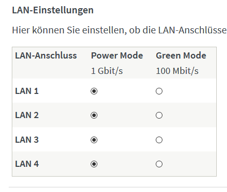

In der Fritzbox ist alles auf 1 GBit gestellt

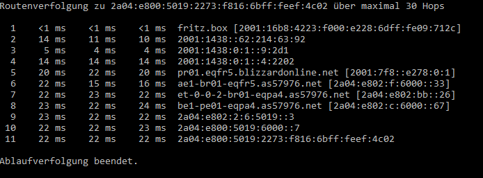

Mal ein Tracert an die Zieladresse gemacht?
Wenn ja wie sehen die Latenzen der ersten Hops aus?

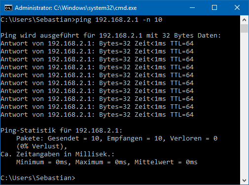

Ok das stimmt etwas falsch ausgedrückt, im LAN ist ja alles ok.
Verstehe ich das richtig, dass meine Fritzbox also Schwankungen zu den ersten Hops hat aber sich diese nur während der Synchronisation zwischen LAN-Adapter und Fritzbox bemerkbar machen?
Weil sobald die Verbindung steht, habe ich entweder konstant 21-22 MS oder 26-27 MS oder 31-32 MS. Ich glaube andere habe ich noch nicht gesehen.

Im Lan sollte der ping immer kleiner als 1 ms sein
Im Wlan kommt es auf die Hardware an geht von 1 ms bis 50 ms

Zudem weisst du nie über welche Internetrouter die ICMP Anfragen verschickt werden. Beim einen Ping Versuch kann es eine andere Route geben als beim nächsten und so weiter.

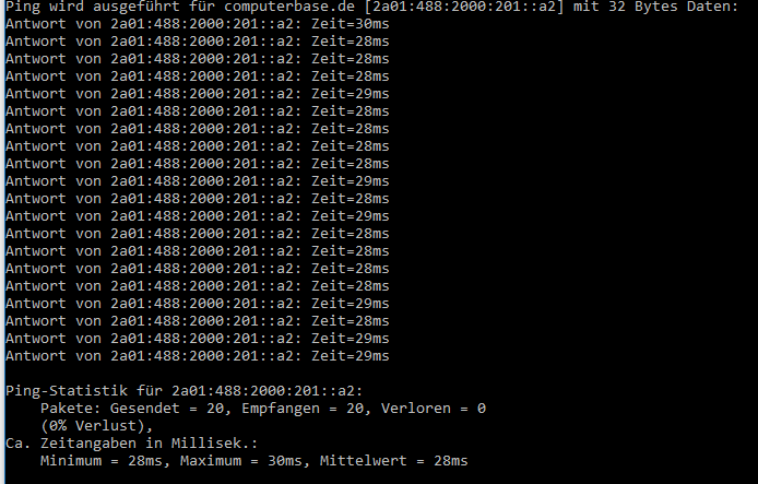

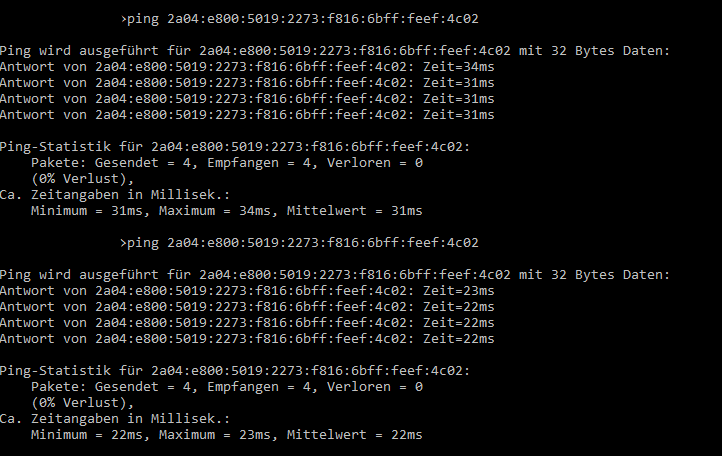

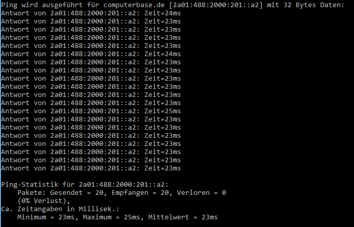

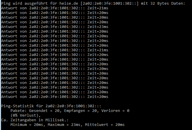

Siehe hier:
Kurz LAN an/aus und nun:
