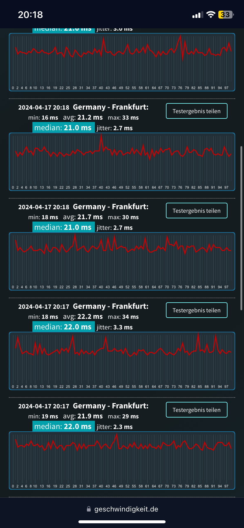

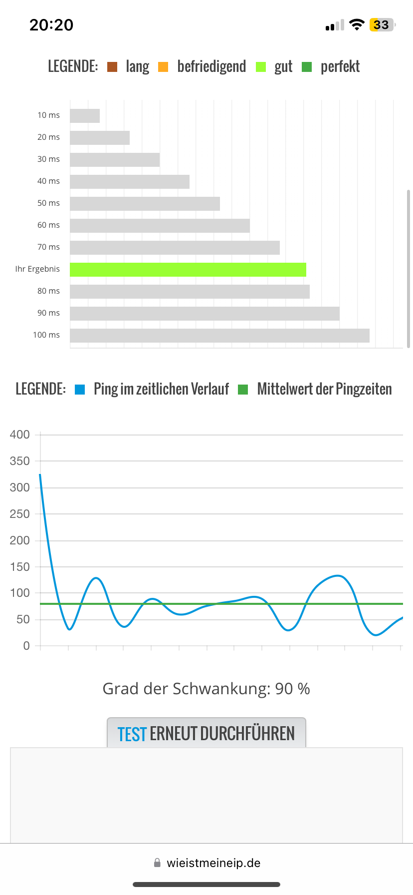

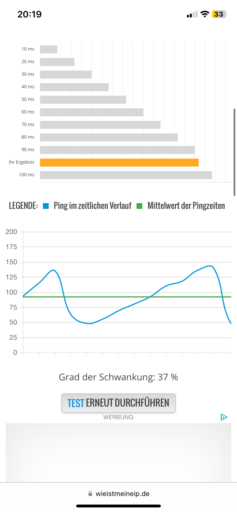

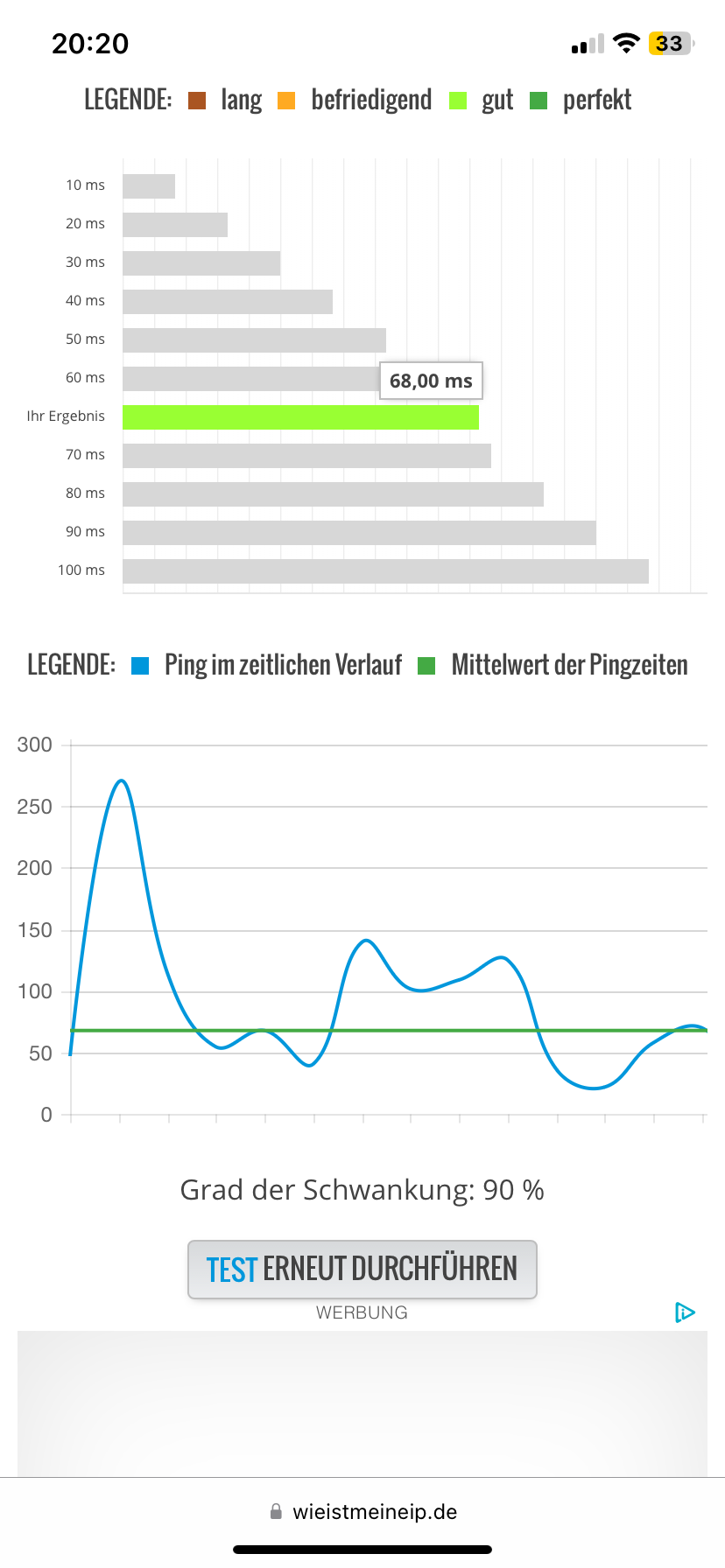

Laut dem Pingtester auf Geschwindigkeit.de ist der über die Zeit i.O.
Laut einer anderen Website bestehen Schwankungen.

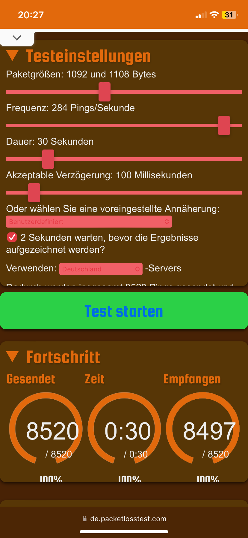

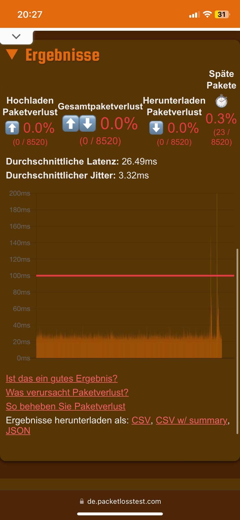

Packet loss scheint es nicht zu geben. Kann mir das nicht irgendwie nicht erklären. Über LTE läuft alles aber über wlan nicht…
