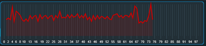

Ich habe seit einer Woche unregelmäßige Ping Schwankungen.
Ich weiß nichtmehr was ich tun soll:
Ich habe den Router gewechselt, das Wlan neu eingerichtet, meinen Repeater ausgetauscht und trotzdem kommen Ping Schwankungen wie auf den Bild zu sehen.
Es nervt enorm, da mich Leute im Discord nicht verstehen und ich nicht zocken kann, da der Ping Schwankt.
Habt ihr noch weitere Tipps?:
Bei meinen Router handelt es sich um Fritz!Box 7590 AX
Bei meinen Repeater um den Fritz!Repeater 3000 AX
Ich dankbar für jede Hilfe

Besteht das Problem auch wenn du via Kabel verbunden bist? Würde hier am ehesten das WLAN vermuten.
Reaktionen: chrigu, nutrix, brwn und eine weitere Person
Was mir hier fehlt ist eine Skala auf der Y Achse.
Zwischen welchen Werten schwankt der Ping denn?
Reaktionen: whats4, TorenAltair, millen und 4 andere
Der Ping läuft so: Immer so zwischen 10-18 und aufeinmal ist er kurz auf 30 oder höher und dann reiht er sich wieder ein
So kleine Schwankungen haben genau gar keinen Einfluss auf Discord. Ich vermute dein Problem woanders.
Und was GENAU heißt "oder höher"?
