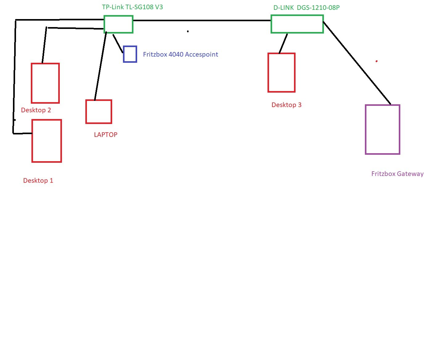

Der Laptop war nun wie wo angeschlossen?
Zunächst war er übers WLAN, jetzt hab ich mal das LAN Kabel an den Laptop angesteckt und den Laptop an meinen Switch.Hier die Skizze.
Ich hab dabei gemerkt dass ich ja doch nen "Baumarktswitch" im System hab xD
Den
TP-Link TL-SG108 V3
Also zumindest glaub ich dass man da nix einstellen kann, habs noch nie probiert.
Die Fritzbox4040 haengt eben nur als WLAN AP mit dran.
Der Laptop konnte jedenfalls auch über den "Baumarktswitch" auf die anderen Windowsrechner zugreifen sowohl per SMB als auch RDP. Seine Verbindung lief überall drüber wie man hoffentlich erkennen kann ^^ ich hab damit auf Desktop 1 und 3 zugegriffen, erfolgreich.​

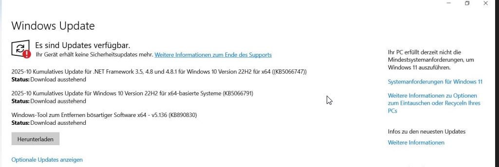

Ahhhh!
Auf meinem Laptop sind schonmal ein paar Updates noch nicht installiert.
Liegts daran? Soll ich die installieren? xD
Wenn es nach den Updates nicht mehr geht, hättest Du zumindest den Schuldigen.
