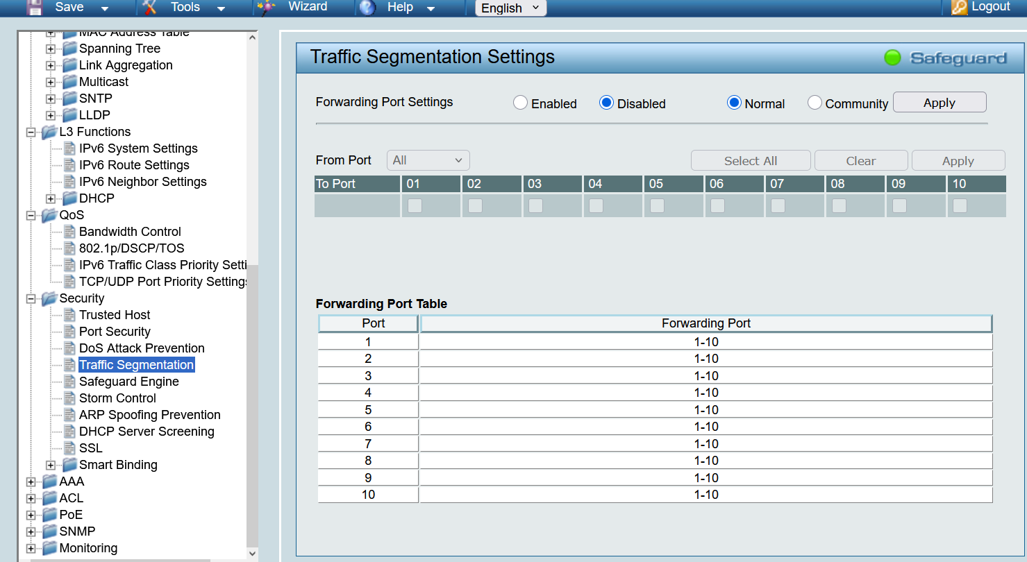

Hast Du dort geschaut, ob in deren Firewall irgendwas mit dem RDP-Port bzw SMB-Port umgestellt ist? Hintergrund der Frage..wenn Du VPN nutzt, tunnelst Du ja den gesamten Verkehr inkl. Ports.
Ich hab neulich im D-Link was wegen Traffic segmentation nachgeschaut, da ist aber nichts weiter mehr eingestellt siehe screenshot.

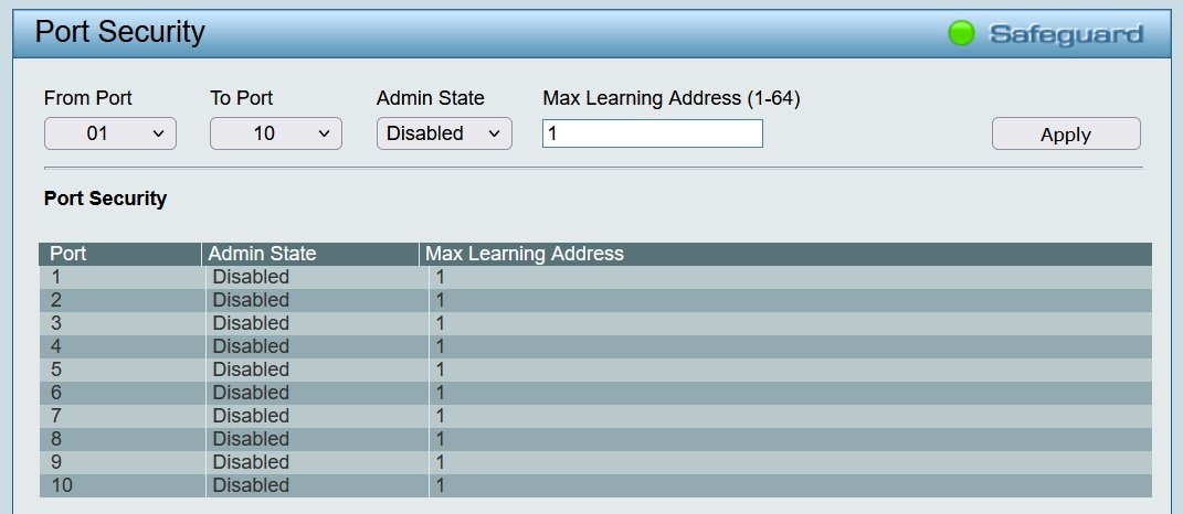

Was steht unter Port Security?

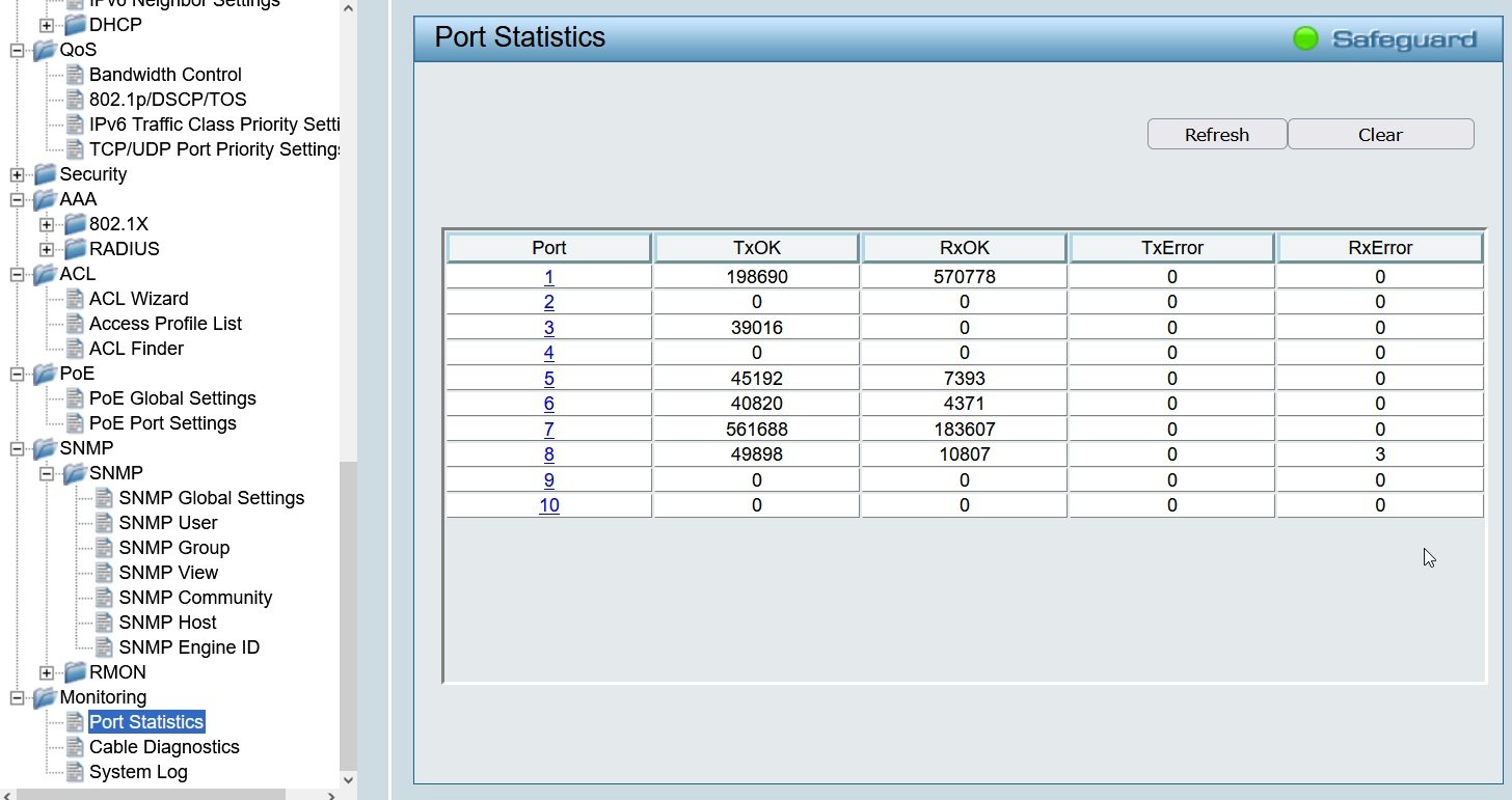

Irgendwo sollte was zu finden sein, wo man Ports komplett zumacht. Gibts unter Monitoring Hinweise?
Puh siehe screenshot
Es gibt noch Reiter wie TCP UDP Priority zeug aber da steht nix in den listen.
Bei den anderen Reitern mit Ports wurden mir nur die Eigenschaften der Ports am Switch, also 1 bis 10 angezeigt, und da waren mehr Datendurchsatzraten, PoE und solche Späße gestanden, Netzwerklogik konnt ich da nicht finden.
