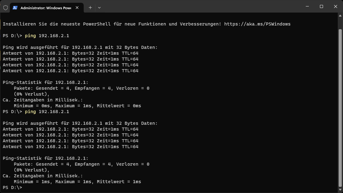

Bei mir unter Windows 11:
Erster Ping mit LAN: 1 ms (eher 0,5 laut Linux)
Zweiter Ping mit WLAN: 1ms
Aber: Idealfall, WLAN kann durch viele Faktoren gestört werden.
Reaktionen: MasterXTC und Raijin
