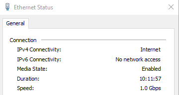

Das Ankerdingens von dem @Ic3cube3 redet haben wir auch. Im Status sagen die ganz lieb auch:
Das diese Teile meist deutlich unter den theoretischen 125 MByte/s bleiben bei Datentransfer, kann ich bestaetigen. Die sind in der Regel zwischen 400 und 600 Mbit/s und machen demzufolge genau das was @BlubbsDE sagt. Deutlich mehr wie 100 MBit/s. ;)

BFF schrieb:
Macht doch niemand. ;)
