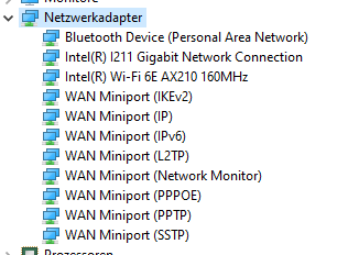

Ja mit dem alten PC lief und läuft auch mit dem gleichen LAN-Kabel alles problemlos. Hier ein Screenshot vom Gerätemanager

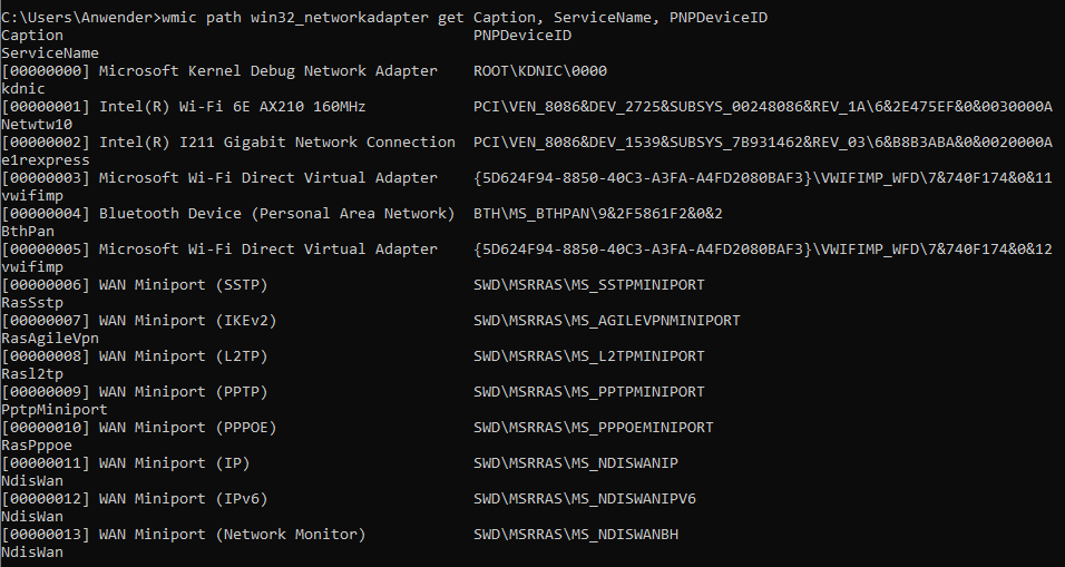

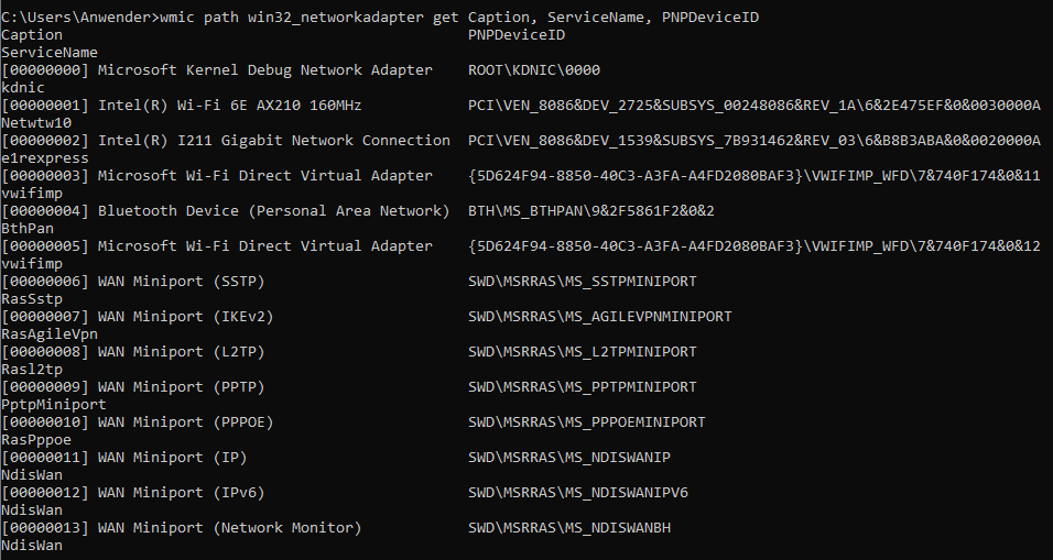

Hier alles was ich auf die Schnelle zur Hardware gefunden habe:
Intel I211: Mit dem sind keine Probleme bekannt.
Läuft die Verbindung tatsächlich über LAN oder wird WLAN verwendet? 6E AX210 kann 2,4 GBit/s, I211 1 GBit/s. Nicht, dass WLAN die bessere Metrik hat.
WLAN deaktivieren und erneut probieren.
