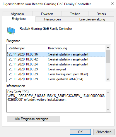

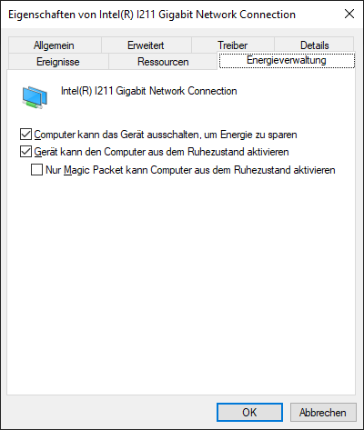

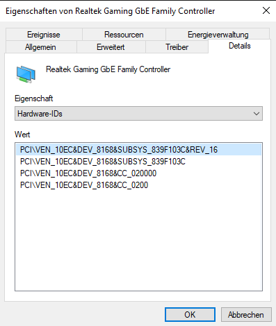

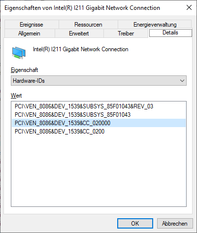

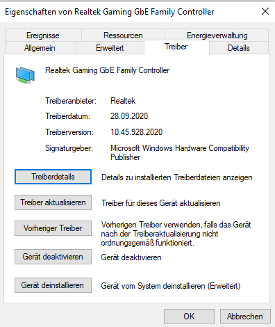

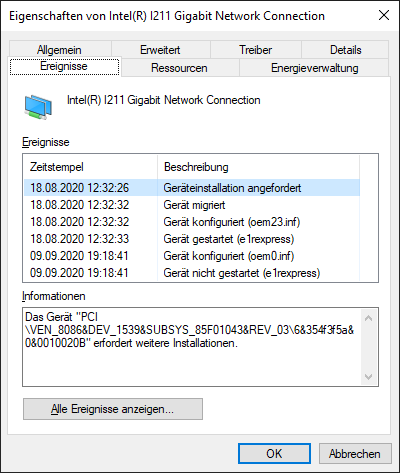

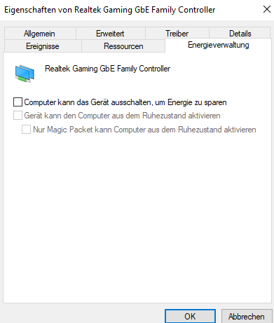

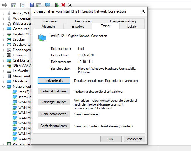

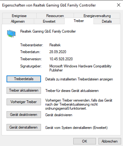

@bashbunny
Diese ganzen Energiesparfunktionen auch im Speedport abgeschalten?
Ich lese mir jetzt nicht nochmal alles durch.
Welches Mainboard? Welche LAN Karte?
Was für ein Treiber ist installiert?
Mach mal Screenshots von diesen Tabs im Geräte-Manager bei deinem Ethernet Adapter:
Bei Erweitert Geräte Hardware ID auswählen.
Poste die bitte mal.
Lan Karte: realtek gaming gbe family controller
Mainboard: keine Ahnung
Installierter Treiber: sieht man ja
So, jetzt sind wir bei #19 und ich habe immer noch keine Ahnung was immer wieder abreist...
