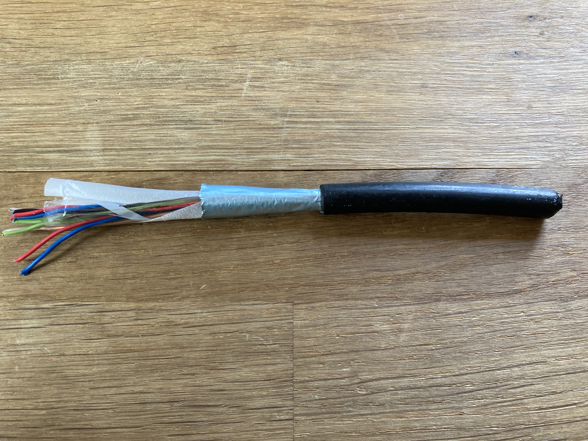

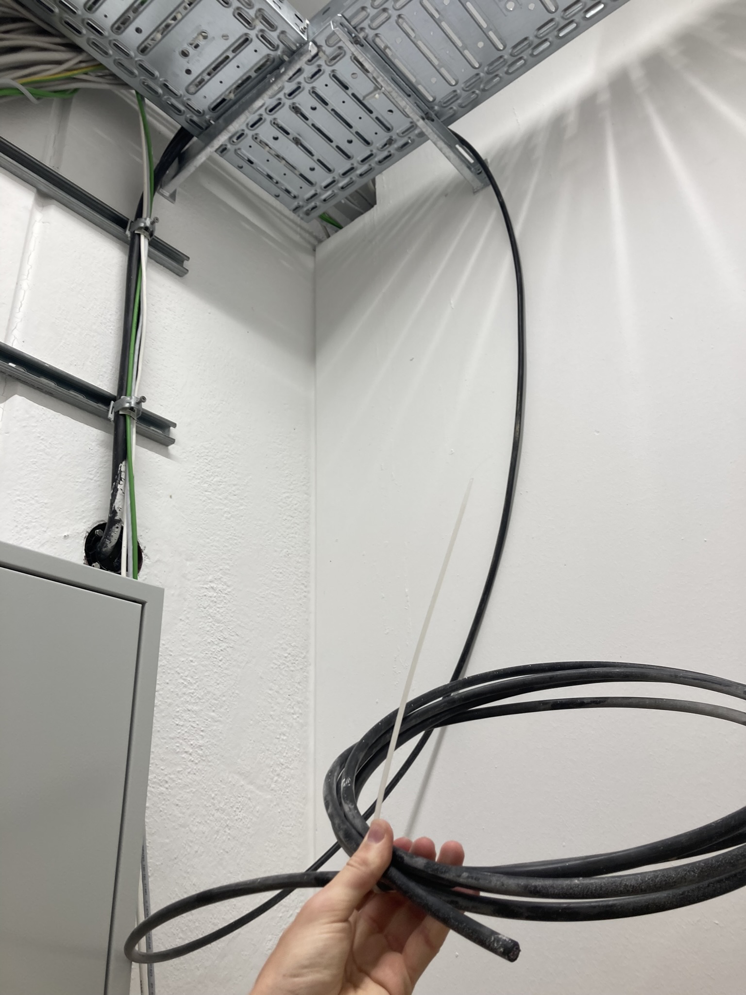

ich habe ein Problem, bei dem ich hoffe, dass ihr mir weiterhelfen könnt.

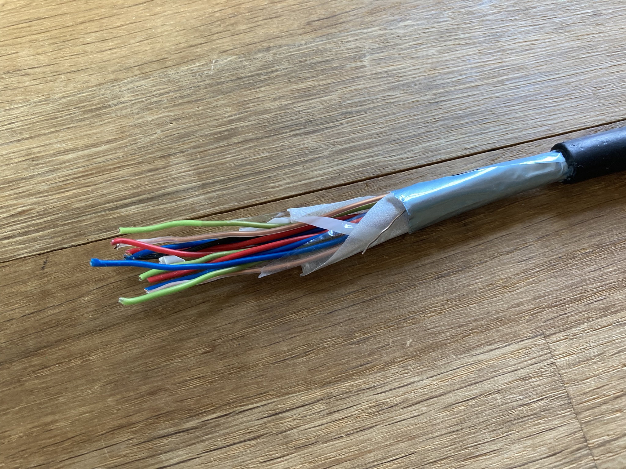

Ich habe vor, zwischen zwei Gebäuden ein LAN Verbindung für Internet herzustellen. Aktuell läuft die Verbindung über WLAN, es wäre aber schön, wenn es sich anders lösen lässt, da das Signal durch die mehrfach verglasten Fenster nicht zuverlässig genug ist. Außerdem wäre es mit Kabel möglich, das Internet in den Keller des anderen Hauses zu bekommen, was aktuell nicht geht.
Zwischen den Gebäuden sind bereits 12-polige Kabel vorhanden, allerdings habe ich keine Information darüber, wofür sie ursprünglich verlegt wurden. Auf der Isolierung sind dazu keine Angaben aufgedruckt. Das Kabel hat eine dünne Außenschirmung, die einzelnen Adern sind aber nicht verdrillt. Meiner Recherche nach ist dadurch keine zuverlässige LAN Verbindung darüber möglich. Die Länge des Kabels beträgt ca. 30-40 m.
Ich bin auf ein Gerät von devolo gestoßen, das eine 1Gb/s Verbindung über die Telefonleitung verspricht: https://www.devolo.de/giga-bridge-telefonset
Wäre das eine evtl. Option? Gibt es eine Möglichkeit, die ich bislang nicht bedacht habe?
Leider sind die vorhandenen Kabel nicht in Leerrohren verlegt worden, sonst hätte ich sie durch LAN-Kabel ausgetauscht.
Zum Thema Potentialtrennung habe ich mich auch informiert, der Elektriker meint aber, dass das in dem Fall nicht notwendig ist.
lg Benjamin

ausprobieren. 8 adern, 30-40m, kann schon gehen. Aber das sieht doch alles relativ locker aus.. ist es eine option einfach ein netzerkkabel daran zu binden und das durchzuziehen
Ist das Kabel denn so tief verbuddelt?
Und ganz sicher nicht im Leerrohr?
Würde versuchen ein dünneres Leerrohr am Kabel festzumachen und dann durchzuziehen.
Dann da CAT 7 oder Fiber rein.
Mach einfach Richtfunk. Sind Problemlos mehrere Gbit möglich auf so einer Strecke.

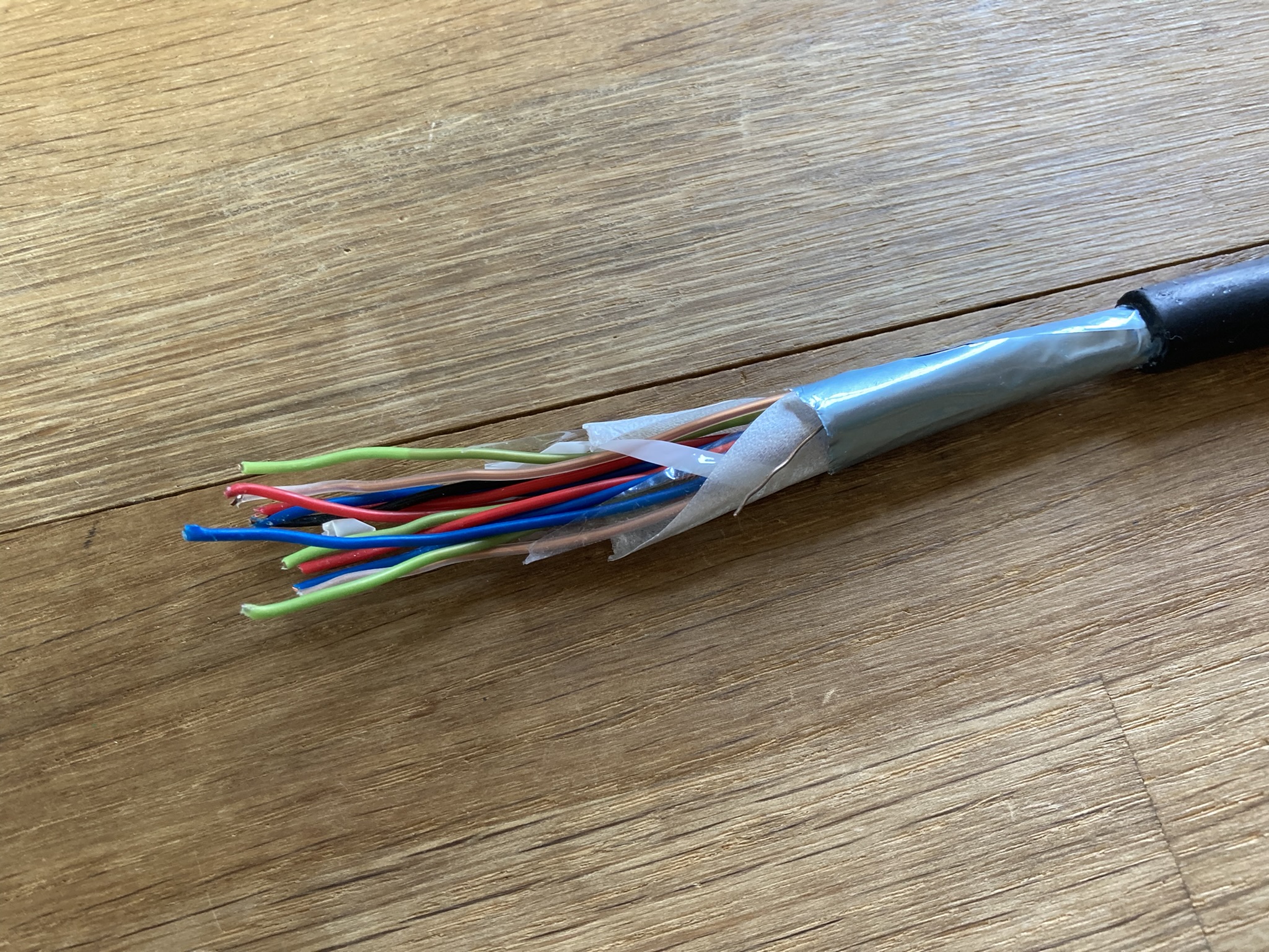

Würde hier mal etwas mehr vom Kabel abmanteln. Denke, die Adern sind schon irgendwie verdrillt. Rot-blau und farblos-grün scheinen immer ein Paar zu sein.

Es schaut schon so aus, als wären immer zwei gleichfarbige Kabel zusammen, also vielleicht doch verdrillt aber loser, vielleicht 1* je 1/2m.
Versuche einfach mal mit zwei roten und zwei blauen eine 100Mb Verbindung herzustellen.
Ohne Kabeltester wird das aber wegen der Verwechslungsgefahr wohl nicht klappen.
Man soll jedenfalls jeweils die verdrillten Paare verwenden für TP Ethernet.

Danke für alle Antworten. Ich schaue mir das vorhandene Kabel morgen an und überprüfe, ob einzelne Adern nicht doch verdrillt sind, bzw. vielleicht doch Leerrohre vorhanden sind. Die Adern zu identifizieren sollte mit einem Multimeter machbar sein, wenn man immer ein Paar an einem Ende zusammenschließt.
Nein, es ist auch die Reihenfolge wichtig.
Also immer ein Kabel mit der Masse/Schirmung zusammen schließen.
Schau auch mal ob, und wenn ja, was auf der Leitung aufgedruckt ist. Dann kann man zumindest ins Datenblatt schauen wie der Aufbau ist.

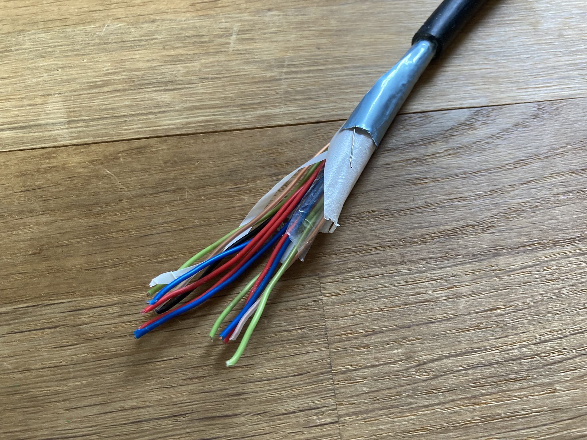

Aber wer laienhaft 10cm vom Kabel abschneidet, dann keine Verdrillung/Verseilung feststellen kann, ja klar......
Jedes Kabel ist verseilt, außer Glasfaser. Kabelproduktion geht nicht ohne Verseilung.
Was man als erstes machen würde:
Versuchen LAN über das vorhandene Kabel zu schalten. Die Adern sind verseilte 4er. Somit hat man bei 12 Adern drei vierer. 1. Vierer als LAN schalten 2. Vierer komplett mit Schirmung an Masse auflegen. 3. Vierer als LAN und schauen was geht. Wenn das nicht funktioniert auf Gigacopper ausweichen:
