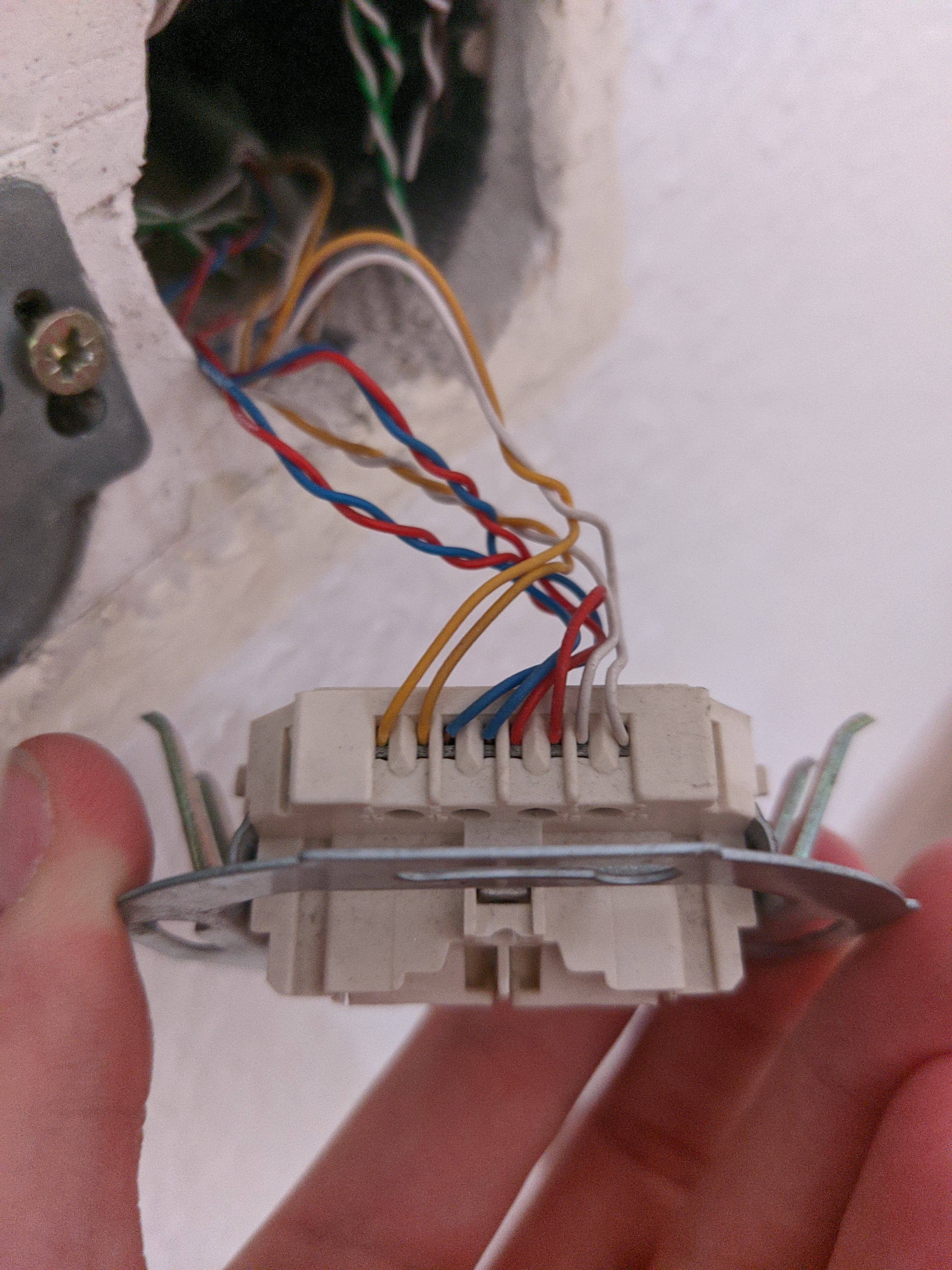

das klingt jetzt vielleicht ein bisschen blöd, aber wie stelle ich eine Internetverbindung (also von Router zu PC) über ein Telefonkabel an einer RJ11-Doppeldose her? Ich habe in einigen Youtube-Videos gesehen dass es möglich ist, aber mir will leider nicht in den Kopf was ich an meinem Setup ändern müsste..

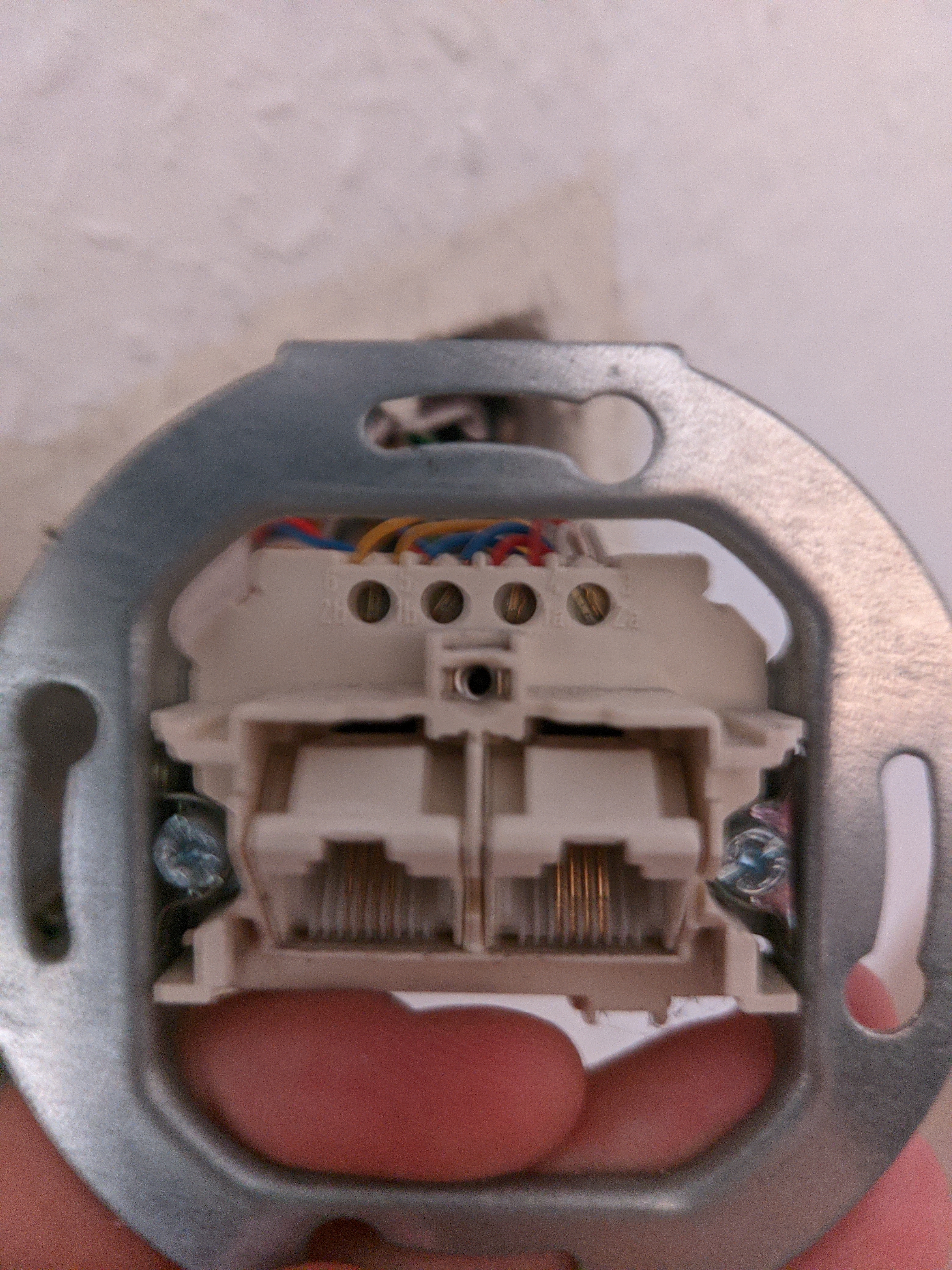

Bei uns im Haus ist in jedem Raum mindestens eine RJ11-Doppeldose, angeschlossen sind alle wie auf den Bildern unten.
Ich weiß nicht ob das von Relevanz ist, aber ansonsten kommen pro Dose zwei Kabel aus der Wand (nehme mal an ein Kabel pro Buchse an der Dose?) die jeweils folgende Adernpaare haben: Grün-Weiß, Blau-Rot, Gelb-Weiß und Braun-Weiß.
Aufgelegt sind an jeder Dose Blau-Rot und Gelb-Weiß. Falls man es auf dem Bild nicht erkennen kann: Gelb auf 2b, Blau auf 1b, Rot auf 1a und Weiß auf 2a laut Beschriftung der Dose.
Ich habe natürlich schonmal ausprobiert einfach ein LAN-Kabel reinzustecken, aber hab dann natürlich keine Verbindung bekommen.
Meine Frage ist jetzt: Was genau müsste ich ändern, um darüber eine Internetverbindung herzustellen? Einfach an der Dose die Adernpaare umklemmen, ein Crossover-Kabel kaufen oder was ganz anderes?
Danke schonmal im voraus, fragt einfach falls ihr noch mehr wissen müsst!

Telefon-Kabel als LAN Kabel zu benutzen ist keine gut Idee da hier die Abschirmung komplett fehlt. Du würdest kein Spaß dran haben. Ansonsten brauchst du eine Dose für RJ45. Bei deinem RJ11 ist die Beschattung halt anders.

Laufen die Kabel denn irgendwo sternförmig zusammen oder sind die im Ring gelegt?
Ganz simpel gesagt: Du klemmst die Kabel einer der beiden Dosen ab und tüddelst die in ein Keystone Modul. Am anderen Ende des Kabels machst du das gleiche.
Welche Farben wo hingehören ist auf den Keystones mit aufgedruckt. einfach an beiden Seiten genauso machen, dann passt das. Anstelle von Blau/Weiß nimmst du Blau/Rot und anstelle von Orange/Weiß nimmst du Gelb/Weiß.
https://de.wikipedia.org/wiki/TIA-568A/B

Naja, wenn ich mir das Kabel so anschaue scheint da zumindest Folie oder eine Art Mantel zwischen den Adern und der Außenhülle zu sein, also wahrscheinlich(?) nicht komplett ungeschirmt.
@devi21 Es gibt auch UTP LAN Kabel. Was soll da also nicht funktionieren?
Kann ich dir leider nicht sagen. Ich weiß nur, dass ein Kabel aus dem 1. OG und eines aus dem Erdgeschoss im HWR ankommt und die dort mit so einer Wago-ähnlichen Klemme zusammenlaufen.

Das meiste, das man wissen sollte, dürfte dort stehen. Das Kabel hat genug Adernpaare für Gigabit-Ethernet. Du musst nur noch wissen, wo es endet. Die beiden Kabel in der Dose kann man in einer Doppeldose auflegen und mit einem Switch das abgehende Kabel sogar ebenfalls versorgen.
Alt schaut es für mich wie ein klassischer ISDN-S0-Bus aus. Also die Augen offen halten nach einer Telefonanlage oder einem NTBA, dort könnte das Kabel enden.
