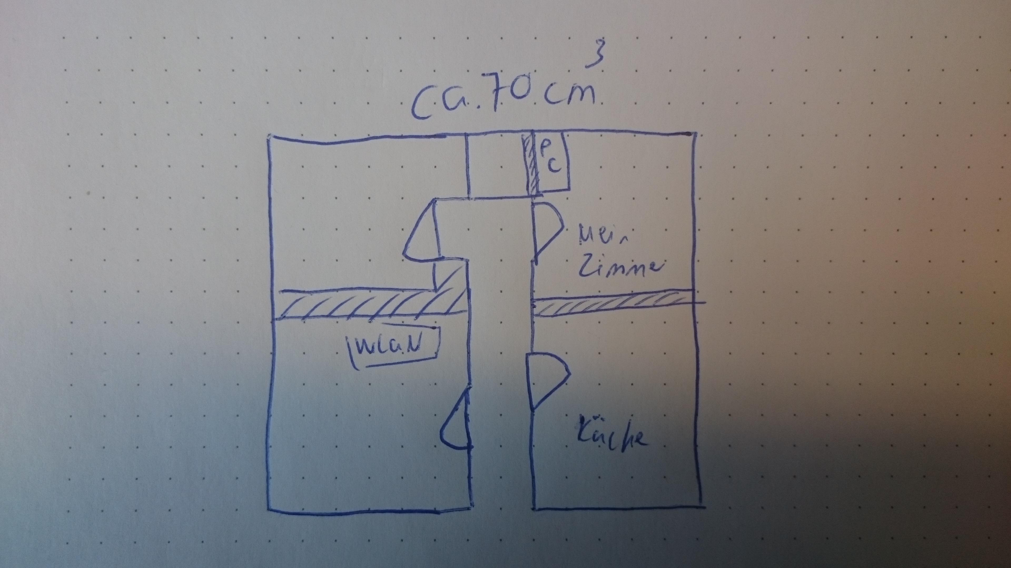

Das Kabel müsste allerdings durch zwei Türen. Wie soll ich das machen. Würde eine Skizze der Wohnung helfen?

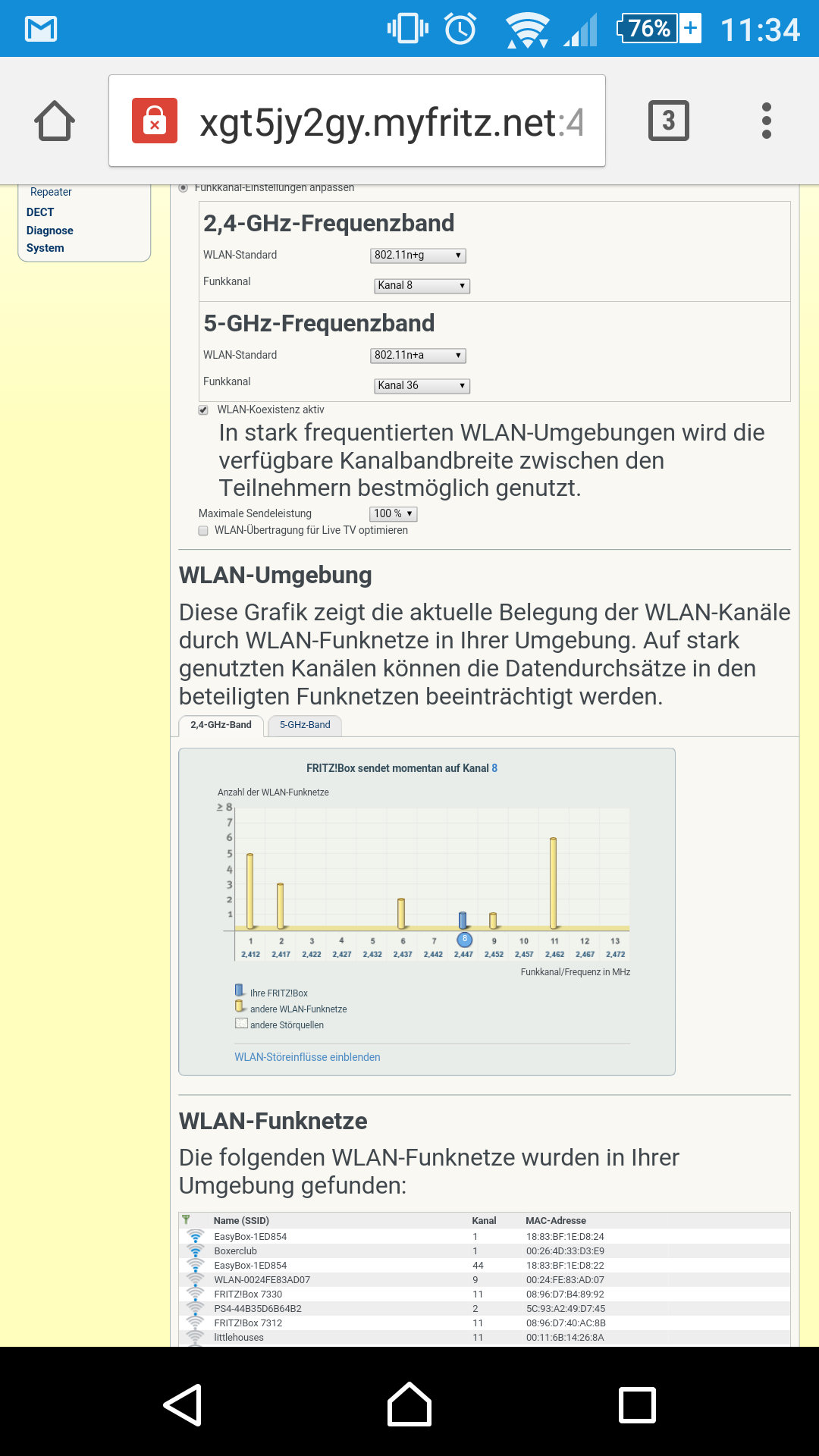

Alternativ schon alle WLAN-Kanäle mal durchgetestet, statt den Router auf Autokanal zu belassen? Habe bei meiner Homebox beide Funknetze aktiv und die 2,5Ghz auf Kanal 9 und 5Ghz auf Kanal 44 eingestellt. Mit einem kostenlosen Tool habe ich vorher die Funknetze in der Umgebung gescannt..dauert auch nicht lange.
Ich lade mal paar Screenshots von meinen settings hoch.

Dein Grundriss bietet doch schon mal 2x Möglickeiten, ohne Bohren und dennoch sauber Kabel zu verlegen.
Mess die Strecke aus addiere noch 1-2 m zur Sicherheit und fertig.
Mit Flachbandkabel kommst du an den Türen durch und sofern vorhanden, kannst das im Flur hinter die Fußbodenleisten verlegen.
Kostet dich weniger Material und Zeit, als nun mit WLAN rumtesten und eine brauchbare 5Ghz (besser Dual) Antenne zu kaufen (ca. ab 20-25 für ein anständiges Produkt)

Bei vielen WLANs in der Nachbarschaft belässt man die Werkseinstellung mit der automatischen Kanalwahl. So gehen sich die WLANs automatisch aus dem Weg. Ein fixer Kanal kann im Moment Abhilfe schaffen, du weißt aber nicht, ob sich z.B. ab 16 Uhr ein WLAN dazu schaltet.
Um WLAN zu "verbessern" sollte man den Router möglichst zentral aufstellen, das wäre bei deiner Skizze der Flur. WLAN ist kein Ersatz für Kabel. WLAN setzt man nach Möglichkeit nur für portable Geräte wie Notebooks oder Telefone ein. Stationäre Geräte kommen am besten per Kabel ins Netzwerk.

Ok Kabel wird gelegt. Aber am besten wie? Welchen Weg?
