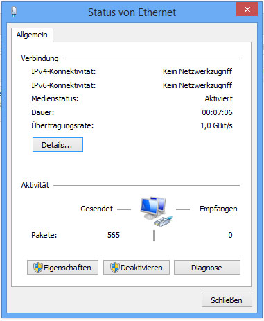

Habe über den LAN-Port 2 einer Fritzbox7390 ein Switch an dem 2 Computer angeschlossen sind. Wenn der andere PC an ist komme ich ohne Probleme ins Netz über den LAN Anschluss. Sobald dieser PC aber aus ist habe ich kein Zugriff auf das Netz. Funktionieren tut das ganze über DHCP (wenn beide Rechner an ist.)
Switch: Netgear GS105 (hängt an einer ganz normalen Steckdosenleiste)
IP-Adresse Fritz.box: 192.168.178.1 (DHCP Aktiviert!)
Netzwerk"karte" von meinem PC: Realtek PCIe GBE Family Controller (neuester Treiber installiert), DHCP aktiviert
Netzwerk wird als "Nicht idetifiziertes Netzwerk" eingestuft.
Pakete empfangen nein, Pakete senden ja!

Ethernet-Adapter Ethernet:
Verbindungsspezifisches DNS-Suffix:
Beschreibung. . . . . . . . . . . : Realtek PCIe GBE Family Controller
Physische Adresse . . . . . . . . : 00-25-22-B6-E7-04
DHCP aktiviert. . . . . . . . . . : Ja
Autokonfiguration aktiviert . . . : Ja
IPv4-Adresse (Auto. Konfiguration): 169.254.97.184(Bevorzugt)
Subnetzmaske . . . . . . . . . . : 255.255.0.0
Standardgateway . . . . . . . . . :
NetBIOS über TCP/IP . . . . . . . : Aktiviert
C:\Users\xxx>tracert 192.168.178.1
Routenverfolgung zu 192.168.178.1 über maximal 30 Hops
1 Übertragungsfehler: Fehlercode 1231.
Ablaufverfolgung beendet.

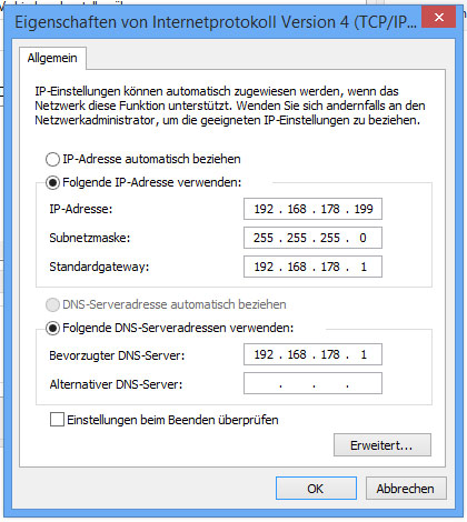

dass das falsch ist, ist mir schon klar..
aber davor hat es ja auch ohne Probleme mit DHCP geklappt(wenn beide an sind). Andere Rechner auf anderen LAN-Ports können ja auch online gehen ohne dass dieser eine Rechner an sein muss.

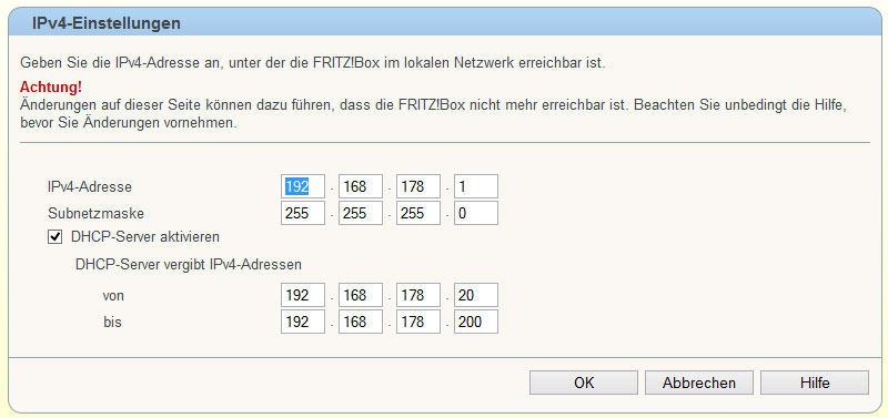

//edit: Habe gerade in den Einstellung der FB DHCP gefunden: ist defintiv aktiviert!

Wenn DHCP-Server aktiviert ist, wieso hat der Rechner dann eine feste IP im DHCP Bereich?
sorry, das bild war blöd
konfiguration ist einfach nur DHCP, sonst nichts. weder laptop noch pc bekommen irgendwas zugewiesen solange der andere pc nicht an ist
