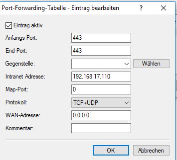

ich möchte meinen Lancom Router so konfigurieren, dass er alle Anfragen auf Port 443 an einen Server im lokalen Netz weiterleitet - leider macht er das nicht.
Im Menü unter IP-Router -> Maskierung -> Port Forwarding Tabelle habe ich folgendes eingetragen:
Außerdem habe ich dem Router Interface einen anderen Port gegeben (war standartseitig auf 443).

Moin,
wähle bei Gegenstelle deine Internetverbindung aus um klarzustellen über welche Zugang das Port-Forwarding gehen soll.
Bei Map-Port gibst du auch 443 ein, weil das der Port ist der beim Gerät dann ankommen soll.
Bei Kommentar kannst was reinschreiben um das Port-Forwarding in der Liste zu finden.
Damit sollte es klappen, zumindest geht bei mir rdp usw damit.

Hi,
ich habe das mal mit den Einstellungen eines LANCom den ich betreue verglichen.
Anfangs- und Endport sind die, die von Außen zu erreichen sind, also 443
Gegenstelle: Diese musst Du aus der Liste auswählen, das ist die, mit der der die I-Net Verbindung eingerichtet wurde
(damit wird auch die WAN-Adresse automatisch versorgt)
Intranet Adresse: interne Adresse auf die Du weiterleiten willst
Map Port: der interne Port auf den der Service horcht (bei OWA z.B. auch 443, kann aber abweichen)
Protokoll: TCP + UDP
WAN Adresse: s.o.
Kommentar: beliebiger Text.
Damit solltest Du zum Erfolg kommen.
Gruß
Robert
