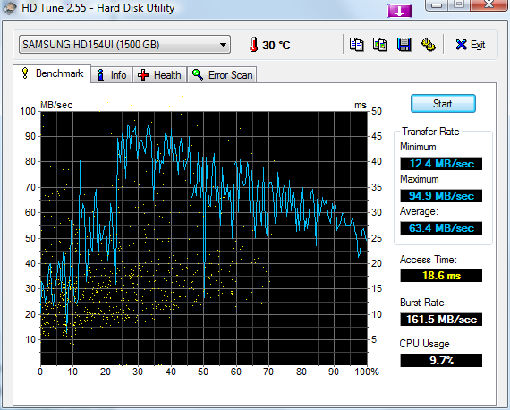

Hallo, ich habe seit 2 Tagen meine neue Samsung HD154UI (1,5TB Eco).
Die Platte habe ich intern verbaut doch sie kommt mir sehr langsam vor.
Kleine Dateien á 500mb sind schnell mit ca. 40mb/s übertragen.
Will ich aber größere mehrere GB große Dateien auf die Platte schreiben kann ich froh sein wenn ich eine Übetragungsrate von 20mb/s schaffe. Meistens liegt sie darunter.
Am Anfang der Übertragung hat sie kurz ca. 100mb/s und sinkt dann rapide ab.
Hier noch der Screen vom HDTune Benchmark.
Was meint ihr?

Er sagt uns, dass wohl etliche Hintergrundprozesse laufen, die das Ergebnis verfälschen. Einen aussagefähigen Test führt man z. B. mit dem c't-Tool aus, wobei die Disk bestenfalls nebenher läuft.
Bei dem Benchmark hast du ja minimum das ganze Betriebssystem auf der Platte und noch nen Virenscanner, ICQ, Fraps, Daemontools und noch eine Indizierung der HDD, so ausgelastet is die 0o Zum Vergleich biete ich dir mal einen Screenshot von meiner Samsung F2 Ecogreen 1000GB an, auf der allerdings kein Betriebssystem installiert ist und die Indizierung deaktiviert wurde.

Hi ich hatte vergessen zu erwähnen:
Die Platte war komplett leer und formatiert und als eine Partition partitioniert.
Prozesse hatte ich wenig laufen. Skype, Antivirus, Firewall und die Standard halt.
Mein BS habe ich auf einer 500GB Samsung auf einer 50gb Partition.
Ein Benchmark auf meine andere per ESata angeschlossene Festplatte hatte ich eine für die Festplatte normale Geschwindigkeit. Nur die neue 1,5TB will nicht...
Mach es doch mal so: Installier das Betriebssystem auf einer anderen Festplatte und schließe die F2 als zweite Festplatte an, sodass sie unter Windows als Datenpartition erkannt wird. Beende danach den "Indexdienst" und Virenscanner und starte erneut HDTune. Ist dein Wert dann ähnlich, so hat die HDD einen Defekt. Normalerweise sollte die Leistung etwas konstanter, so wie bei meinem Screenshot sein. Dieses ständige "Auf und Ab" deutet auf massive Benutzung während eines Benchmarks hin. Aber bei einer fast 10%igen CPU-Auslastung kann ich mir unmöglich vorstellen, dass während des Tests keine oder wenig Prozesse aktiv waren.

Hole Dir mal den Diskmon und den Process Monitor von Sysinternals und lasse speziell den ProcMon bei dem Test mitlaufen, da solltest Du sehen, ob andere Prozesse auf die Disk zugreifen. Der Diskmon wird immer anschlagen, wäre aber interessant zu sehen, ob ohne Test auf das physikalisch zweite Laufwerk zugegriffen wird.
Nachdem ich ein paar laufende Prozesse beendet hatte war die Auslastung nach dem HD Tune Bench bei ca. 3,9%. Die Transfarerate blieb aber unverändert.
Ich habe die Platte mal ausgebaut und in mein externes eSata Gehäuse verfrachtet und am Notebook angeschlossen. Da hatte ich eine normal schnelle Übertragungsrate.
Dann habe ich mir gedacht das villeicht das Sata Kabel im PC oder der Anschluss Defekt ist und habe die 1,5TB dann an meinen PC gehängt wo normalerweise meine "schnelle" 1TB ist.
Doch die Geschwindigkeit und die Kurve war wieder extrem niedrig und zackig.
Hier noch ein Screen von der 1,5TB an meinem Notebook per eSata.
Was kann das sein?
