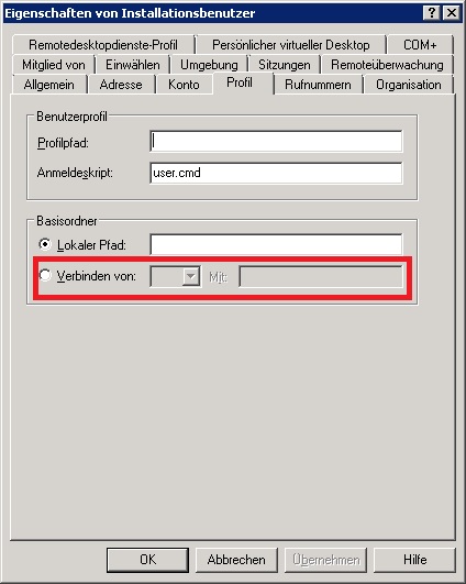

Die Ursache ist mittlerweile gefunden: Wird für den jeweiligen Benutzer im Active Directory kein Basisordner angegeben (s. Anlage), ist die Anmeldung wesentlich schneller. Der Windows 7 Wartedonut glasiert sich dann nur noch 3 mal statt 30 mal ;-) *hmmm... donuts rarrrr*
Als Alternative kann man das Benutzerlaufwerk mit einem Anmeldeskript mappen.
Nochmals Danke für eure Hilfe!

Der Fehler ist hier in einer Domäne auch aufgetreten. Seltsamerweise bisher nur bei zwei Benutzern, die mit Notebooks arbeiten und die Clients auch mal ohne Netzwerkverbindung starten.
Sobald ich dem User unter "Profil" > "Basisordner" ein Userlaufwerk zuweise, benötigt das Notebook bei der Anmeldung recht lange. Um genauer zu sein:
Mit bestehender Netzwerkverbindung hängt die Anmeldung bei "Computereinstellungen werden übernommen…" etwa 30-60 Sekunden.
Gravierender wird es jetzt: Ohne Netzwerkverbindung wird nur der Desktophintergrund angezeigt und es dauert etwa 10-15 Minuten.
Nehme ich das Userlaufwerk raus, funktioniert alles einwandfrei.
Ich möchte das Mappen aber ungern über ein Skript lösen.
Kann mir das jemand erklären?
wollte mal nachfragen, ob es hier Neuigkeiten gibt.
Genau das gleiche Problem habe ich nämlich auch.
Der Laptop befindet sich in einer W2k3 domäne mit 2003 und 2008 Domänencontrollern.
Sobald ich einen Basisordner angebe dauert die Anmeldung des W7-Laptops viel länger (Statt 5-10s geht es dann ca. 1min).
