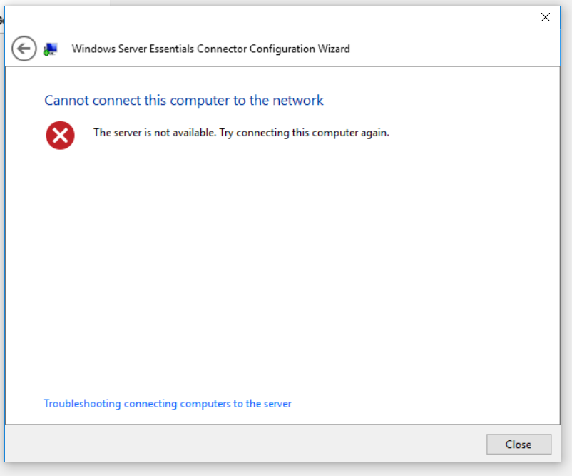

Ich habe mir die aktuelle Windows 10 Pro iso herunter geladen. Das war die 1607. SSD gelöscht und System frisch aufgesetzt. Danach gleich im IE die Connectorssoftware herunter geladen und installiert. Dort melde ich mich dann mit einem Admin Konto an. Es folgt auch der Hinweis darauf.
Nachfolgend erscheint nun folgende Fehlermeldung:
Meine bisherigen Versuche:

Auf beiden Systemen ist eingestellt, dass die Zeit automatisch gestellt wird. Zudem habe ich bereits nachgeguckt. Sie ist auf die Sekunde genau gleich.
Lass IPv6 an, die modernen Server-OS kommunizieren ohne Probleme darüber. Was manchmal Probleme macht, sind DNS einträge.
IP per DHCP oder Manuell vergeben? Manuell vergeben und als DNS natürlich den DC eintragen. Prüfe auch, ob das Windows10 wirklich als PRO installiert ist.
Außerdem kannst du am Server mal den PC löschen, schliesslich ist der zwar an der Domäne angemeldet, aber die ID stimmt natürlich nicht mehr mit der Neuinstallation..
lg
fire
IP ist auf dem Server fest vergeben. Wenn ich die IP auf dem Rechner auch fest ergebe bei gt dies keine Besserung.
Meinst du mit DS DomainController?
Wenn ich den Weg über Systemsteuerung gehe meldet er einen Fehler mit DNS. Bild ladw ich heute Abend Mal hoch.
Windows 10 ist auf jeden Fall als Pro installiert. Der Computername bekommt komischerweise auch den Zusatz meiner Domäne.
Ich habe heute erst gesehen das Windows als Home installiert war. Nachdem ich es als Pro installiert habe tritt das gleiche Problem wie bei Windows 10 auf.
