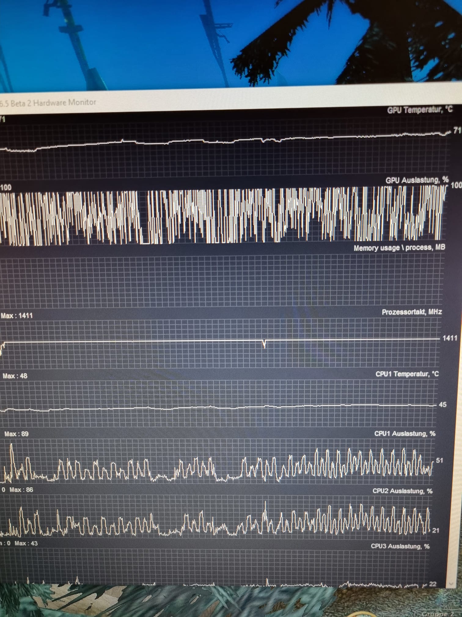

Die Fps droppen von weit über 100 (in städten 200 ) auf ca 35., die auslastung der GPU und CPU sehen zwar komisch aus aber ein wirkliches Limit kann ich eigentlich nicht erkennen. Der CPU takt auf allen kernen bleibt konstant bei 4075

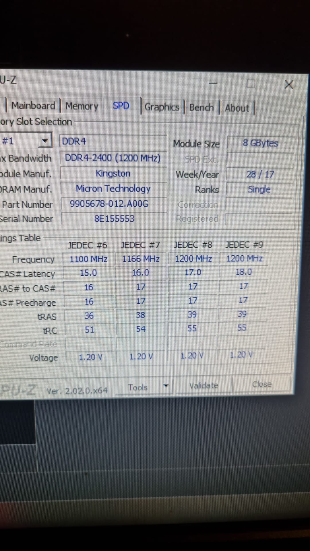

Meine vermutung:
mein Ram ist uralt 16gb DDR 4 2400 (bild im Anhang)
könnte der Ursache für meine Problematik sein?

Kurz gesagt! Absolut ja. 2400mhz ist nichts/schlecht
Lang gesagt: wir wissen außer von der CPU, nichts über deine anderen Komponenten.
Welche GPU hast du überhaupt? Bezweifel das es am RAM liegt.

Bei anderen Games kann man sagen, ja lahmer 2400MHz Ram kostet Leistung, teilweise sogar richtig viel,
bei WoW eher weniger.
Du wirst in Raids immer diese Drops haben, egal was du machst.

Neuer Speicher wäre, unabhängig davon ob er das Problem verursacht, ratsam.

Das die Gpu auslastung von 100% permanent auf nahezu 0% droppt ist auf jeden fall nicht normal egal wie Scheiße der Ram ist .
Selbiges gilt für die Cpu Auslastung da ist irgendwo der Wurm drinn.

Weiß ich leider nicht aus dem Kopf. Langsamer Ram ist auf alle Fälle deutlich Teil des Problems, denn du bist im Prozessorlimit und der Ram ist quasi das Getriebe ...
Das hab ich mir auch gedacht, temperaturen sind alle niedrig
Aktivier unified GPU usage monitoring in Afterburner, dann sollte die Auslastung vernünftig aussehen.
Den memory Tab von CPU-Z bitte auch noch zeigen, wie schon gefragt wurde.
Werde ich morgen nachreichen :)

Was würdet ihr aktuell empfehlen, ich denke den RAM zu erneuern schadet auf jedenfall nicht. Gleich die Chance nutzen und auf 32 GB mit nem ddr 4 3600 cl16 kit? Wenn ja welches ist p/l mäßig zu empfehlen?
Ich würde das Geld nicht ausgeben, ich selbst nutze noch alten 2400er RAM. Man sollte die Wirkung nicht überschätzen: https://www.computerbase.de/artikel/arbeitsspeicher/ram-oc-amd-ryzen-3000-test.68585/seite-2
Im besten Fall holt man ~20% heraus. Klingt viel,aber was bedeutet es konkret? Nehmen wir mal an es ruckelt bei 30 fps.. danach steht man bei 36fps. Das ruckelt wie zuvor auch. Ist man bei z.B. 80 fps, landet man bei 96 fps. Das ändert real auch nichts.
