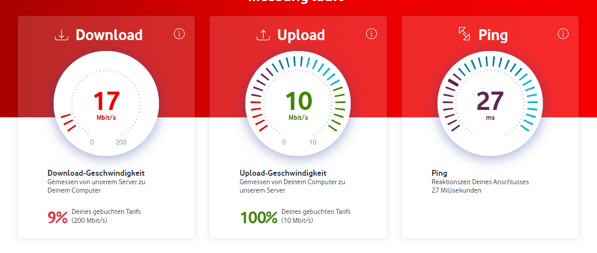

ich habe heute eine Ziytuod WiFi 6 Intel AX200 Netzwerkkarte in meinem PC verbaut. Nach einem Umzug muss ich leider auf eine LAN-Verbindung verzichten.
Mein PC empfängt auf 5GHz und es sollten somit angeblich 2400MBit/s ankommen können. Ich selber habe eine 200 Mbit Leitung, aber leider kommen mit der neuen Netzwerkkarte nur so knapp 20 Mbit/s im Dowload an.
Der Upload funktioniert mit den möglichen 10 Mbit/s. Andere WLAN-Geräte können auch (fast) die volle Bandbreite nutzen.
Der neueste AX200-Treiber von Intel ist ebenfalls installiert.
Leider habe ich auf Google niemanden mit ähnlichem Problem gefunden, deshalb habe ich keinen Ansatz, was ich falsch gemacht haben könnte oder was das Problem fixen kann.
Vielen Dank schon mal im Voraus!

Vielen Dank schon mal für die ganze Hilfe. Ich habe jetzt nochmal einen Test durchgeführt: PC abgebaut, direkt neben den Router gestellt. Im Router zwei seperate 2,4 und 5 GHz SSID's erstellt. Beide probiert. Bei 5GHz einmal mit fixem Kanal einmal mit automatischem probiert. Die Karte an zwei verschiedenen PCIe Slots versucht.
Leider wie erwartet: jedes mal das gleiche Ergebnis. Wenn es wirklich an einer defekten Karte liegt wäre das natürlich echt ärgerlich. Würde mich aber auch sehr wundern, da von den 400 Amazon-Bewertungen keiner auch nur ein ähnliches Problem schildert...

@Wilhelm14 Die Fritzbox zeigt max. mögliche Datenrate: 866 / 866 Mbit/s und aktuelle Datenrate: 175 / 260 Mbit/s.
Beim Netzwerk-Status switcht die Übertragungsrate zwischen 780Mbit/s und 260 Mbit/s.
Ich bin zurzeit sonst nur mit meinem Handy noch im Internet. Da dachte ich kommt mehr an, aber beim Speedtest kamen jetzt auch nur so 30 Mbit/s raus.
