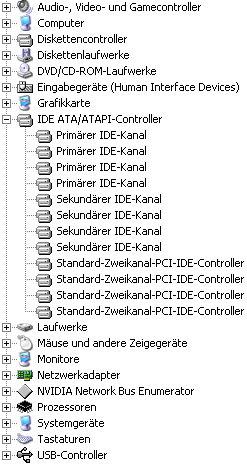

Da hast du auch Recht, was die SATA Platte mit dem IDE-Controller zu tun hat. Habe eben sonst keinen Eintrag wie z.B. SATA Controller im Geräte-Manager gefunden. Im Anhang ist ein Screenshot des Geräte-Managers angefügt.

Nun sehe ich aber bei Dir nirgendwo einen SCSI/SATA Controller, hast Du den auch installiert? Die zuvielen IDE Controller solltest Du auf jeden Fall deinstallieren, gibt sonst Probleme. Warum hast Du denn die nvidia Treiber nicht installiert, stören sie Dich?
Ich muß zu meiner Schande gestehen, dass ich nicht wirklich weis wie es z.B. mit dem Standard-Treiber (andere sind ja wohl nicht installiert worden) und SATA im Gerätemanager aussieht, da ich eine derartige Konfiguration noch nicht gesehen habe (ich bin SCSI-User).
Wurde ja kein Treiber installiert -> siehe erster Post.

Das sieht bei mir (Asus P5B, SP2504C) im Prinzip genauso aus, sprich es wird kein SATA-Controller angezeigt, dafür aber mehrere primäre und sekundäre IDE-Kanäle. Ist normal, wenn der SATA-Controller im Chipsatz integriert ist, Windows erkennt dann die Anschlüsse als IDE-Kanäle, bei mir gibt's auch keinerlei Geschwindigkeitsprobleme, daran wird's also nicht liegen.

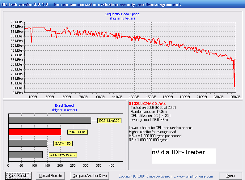

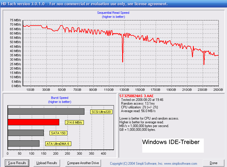

Ich habe nun mal die IDE-Treiber installiert. Tatsächlich sind die vielen Einträge im Geräte-Manager weg. Bei der Festplatte kann man nun auch den Übertragungs-Modus (SATA1/SATA2) wählen und Write-, Read-Cache, NCQ aktivieren. Ich habe mit HD Tach einmal mit den Standard Windows IDE-Treiber und einmal mit denen von nVidia (NCQ ausgeschaltet) ein Test gemacht. Die Ergebnisse unterscheiden sich kaum (siehe Anhang), selbst die Windows eigenen Treiber sind ein wenig besser. Auch hat sich im Explorer nichts geändert. Ich denke mal der Fehler, falls es überhaupt einer ist, liegt woanders. An was könnte es sonst liegen? RAM vielleicht?
