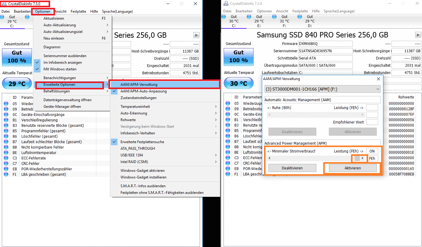

Könntest das mal bei Crystal Diks auf der Platte einstellen! Dann noch Crystal Disk mit Windows starten und Auto Apm anpassung anklicken!
Viper1982 schrieb:
Bei mir ist der untere Bereich ausgegraut und man kann nichts umstellen. Muss man das irgendwie freischalten?
In dem sich öffnenden Fenster auch die HDD nicht die SSD ausgewählt?
