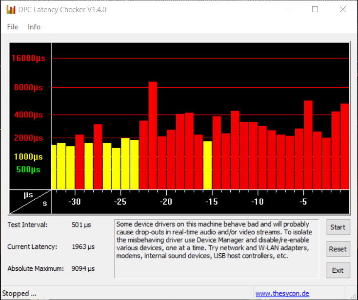

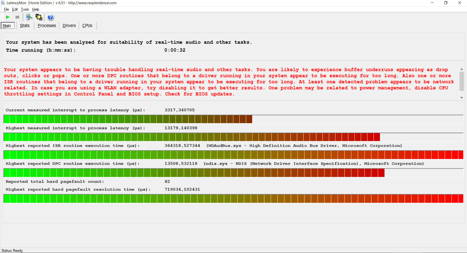

Disclaimer: Linuxnutzer und ab hier wird es dünner mit dem Wissen von Windowsinnereien
"Systemunterbrechung" behandelt die Interrupts, also also grob alles an I/O was das System kurzfristig erledigen muss. Dazu gehört das Behandeln von Netzwerkpaketen genauso das Füttern der Soundkarte, Zugriffe auf Festspeicher etc. pp.
Im Zweifelsfall läuft im Hintergrund eine Anwendung die mit Interrupts um sich wirft. Das übliche ist eigentlich alles aus dem Autostart zu schmeißen was nicht unbedingt sein muss und die Kiste neuzustarten in der Hoffnung das es danach geht. Weiter kann dann alles an Hardware ziehen / deaktivieren und hoffen, dass sich als Ursache herausstellt.
Um da gezielter vorzugehen würde ich ja mal eine große Logfileschau machen (ja, Windows.... die Logs sind auf jeden Fall irgendwo).
Der Artikel hier https://www.makeuseof.com/tag/fix-high-cpu-usage-caused-system-interrupts/ gibt auch die Option an, dass man sich mit den Latenzen der Treiber beschäftigen kann (Latency Mon).
PS: Mein RaspberryPi Zoo lässt sich mit Gewalt nicht dazu bringen pings gegen localhost mit mehr als 1ms im Mittel zu verarbeiten -.- Du bekommst Extrapunkte für "interessantes Problem" :)
Der Tipp sich die Latenzen anzugucken geht glaube ich in die richtige Richtung.
Leider kann ich mit den Ergebnissen nicht viel anfangen.
Gleiches Problem habe ich mit Logfiles.
Was ich gemacht habe ist:
WLAN deaktiviert. => Problem bleibt bestehen.
Energieoptionen ist Höchstleistung aktiv. Sollte also als Ursache nicht in Frage kommen oder?
Wie ich die Drosselung der CPUs unterbinden kann ist mir nicht klar. Ist aber bei einem Laptop auch keine Dauerhafte Lösung.
omavoss schrieb:
Manchmal hat es geholfen, isatap (und Teredo) zu deaktivieren.
Habe ich jetzt auch deaktiviert, jedoch ohne Änderung.
Kannst du bei LatencyMon mal bitte die Treiber auflisten lassen, die am längsten brauchen?
Ansonsten zeigen die Screenshots leider auch nur das Problem auf, dass die Beantwortung von Interrupts um einige Größenordnungen zu lang dauern. Selbst ein Rechner der voll ausgelastet ist darf nicht so lang brauchen. Vor allem nicht Audio, welches in der Regel sehr hoch priorisiert wird.
Meiner Meinung nach ist das einer der wenigen gerechtfertigten Fälle, bei dem man mal empfehlen kann, den Rechner platt zu machen und neu aufzusetzen. Installiere dabei aber nur Software die zwingend notwendig ist. Keine Tools zur Systemoptimierung. Antivirenschutz und Firewall nur jene von Windows. An Treibern auch nur das, was Windows nicht allein erkennt und auf keinen Fall die ganzen Dreckstools die deine Notebookmarke anbietet.
Bei der Hardware wie gesagt alles abziehen was nicht unbedingt sein muss.
Bevor ich so ne Kiste neu aufsetze, deinstallier ich doch erstmal diese zusätzliche Firewall. Aber das will der TE ja nicht, auch wenn es die wahrscheinlichste Ursache ist...
Die Firewall allein kann es fast nicht sein, selbst Interrupts aufs Audiointerface dauern extrem lang. Wobei Interrupts für Audio normalerweise höher priorisiert werden als Netzwerk und die Firewall da nichts zu melden hat.
Statt einer Neuinstallation kann man auch versuchen von einem USB Stick live zu booten (kann Windows mittlerweile doch auch oder? Ansonsten Linux) und schauen wie es sich da äußert. Wenn es beim Livesystem auch auftritt geht der Verdacht in Richtung Hardware. Wenn nicht, dann in Richtung Software und da ist ab einem gewissem Punkt echt leichter das System neu aufzusetzen und bei der Gelegenheit den ganzen Schund den man so bisher installiert hat wegzulassen :).
