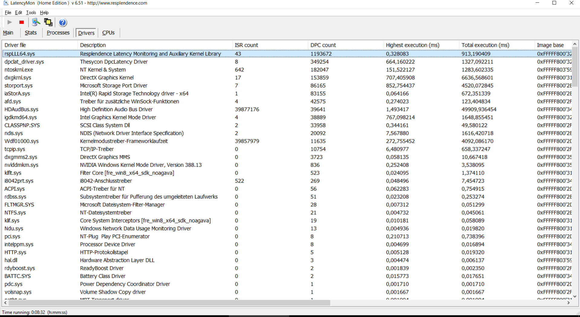

Kommt auf die Treiber der Firewall an die sich da ins System wühlt. Wenn die alles lahmlegen, dann wird eben auch Audio ausgebremst. Die Rechenzeit ist eben schlicht zu kurz die dem Audio-Treiber bereitgestellt wird. Zumindest meine Vermutung

Das tut doch nichts zur Sache. Ein einziger Treiber der Amok läuft, reicht aus um dieses Verhalten zu verursachen. Welcher das ist, ist doch vollkommen egal, wenn er sich hoch genug priorisiert
Kann natürlich auch der Audio-Treiber sein.
So hier mal die entsprechenden Treiber.
Ich kann die .sys Files jedoch nicht einem Gerät zuordnen.
Was ich mittlerweile gemacht habe ist, dass ich alle LAN und Audio Treiber deaktiviert habe. Gefühlt war es kurzfristig ein bisschen besser, aber weit weg von OK.
Wenn ich hier nicht weiterkomme ist natürlich auch die deinstallation der Firewall eine Option. Würde ich auch vor einem Neuaufsetzen versuchen.

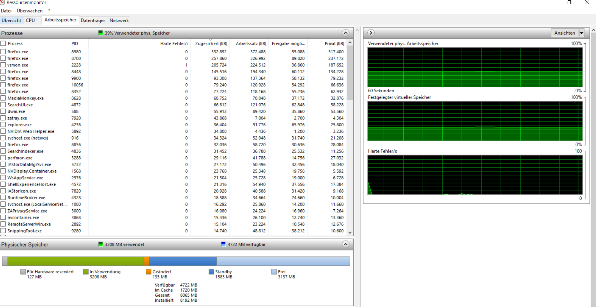

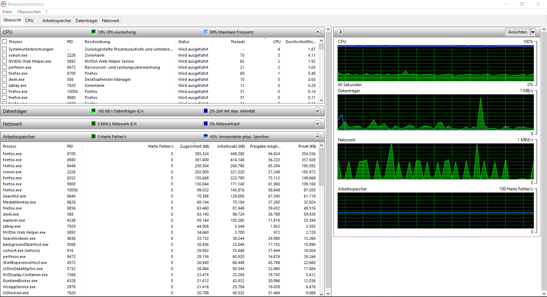

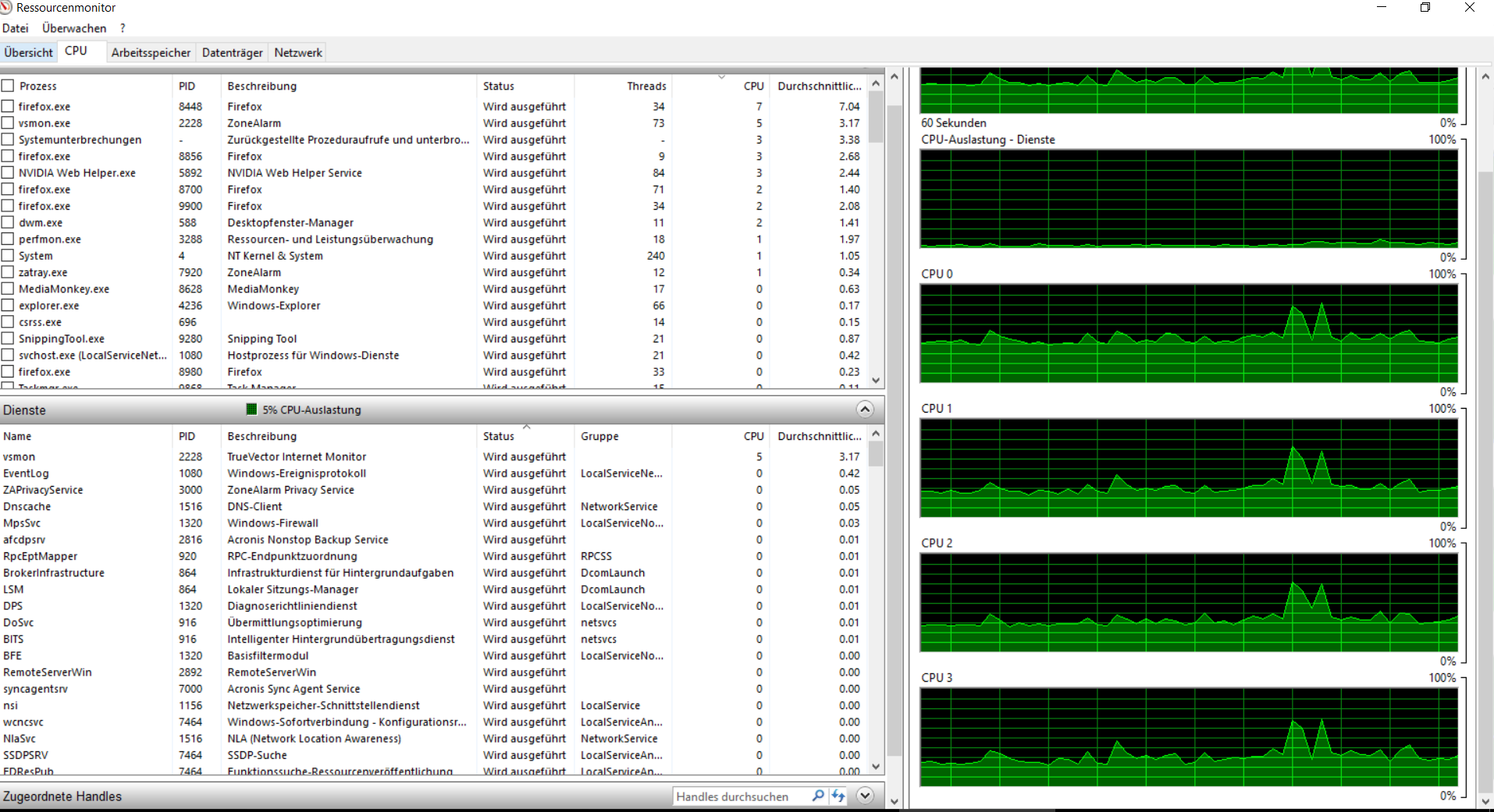

Hatten wir eigentlich schon mal gefragt wie es um die CPU-Auslastung, Arbeitsspeicherbelegung und Verhalten des Auslagerungsspeichers ausschaut und welche Anwendungen wie viel Last hervorbringen?
Denn wenn ich mit rg88 so übers Interruptverhalten von Windows "zanke", was wirklich Problematisch ist, ist ein System welches damit beschäftigt ist Speicher zwischen Ram und Festspeicher zu jonglieren.

Nein habe ich mir noch überhaupt nicht angeguckt:
oben in der Liste vsmon/ZoneAlarm. Ich würde das ja immer noch deinstallieren...
