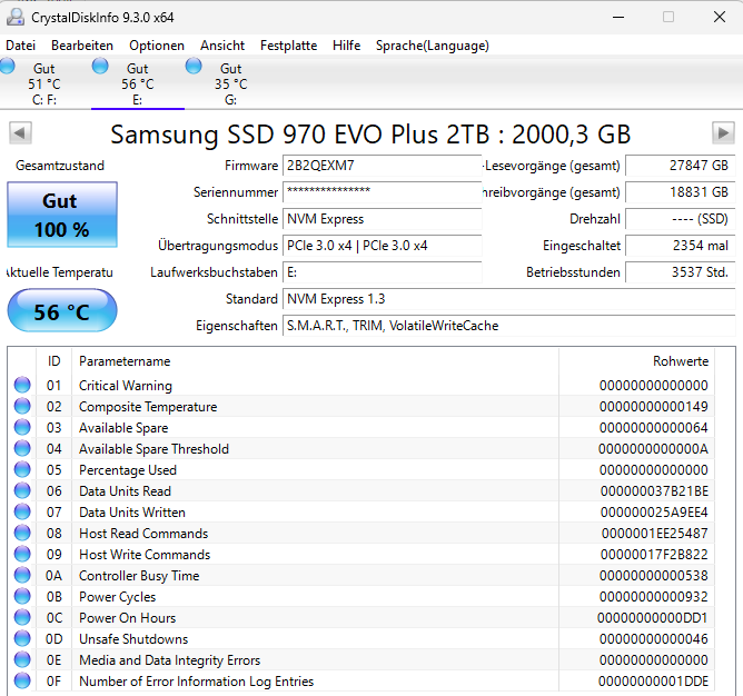

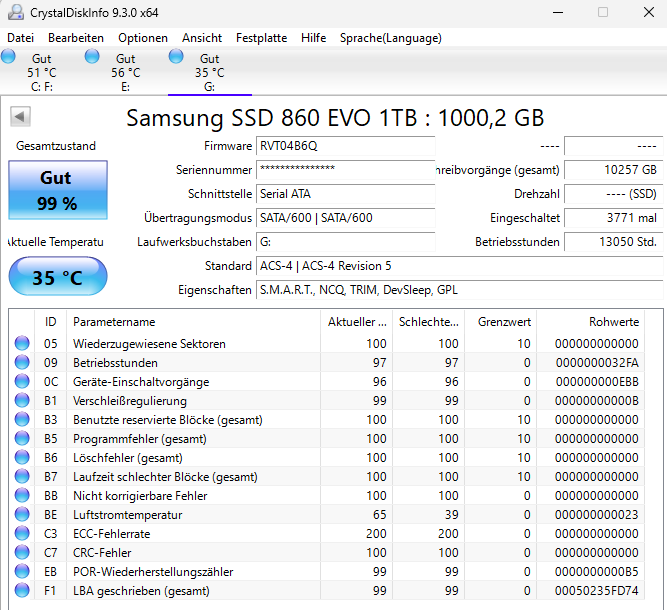

Solltest auch mal deine SSDs überprüfen. Defekte SSDs können auch so was verursachen. Es muss nicht an der GK liegen.
Anbei mal die Screens von Crystal.

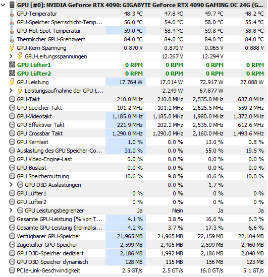

Hat vielleicht jemand ne Idee, was man im Windows prüfen könnte, während der Fehler auftritt ? Abgesehen davon , das alles ruckelt und sau langsam ist, kann man alles machen. Das Eventlog zeigt nix an. Der Zuverlässigkeitsverlauf sieht völlig normal aus. Auffällig ist der Verbrauch der Grafikkarte. Normalerweise braucht sie irgendwo um die 18w an einem gewöhnlichen Arbeitstag.
Wenn dieser Fehler auftritt, dann ist der Verbrauch durchgängig bei 55w und höher ohne zu sinken.

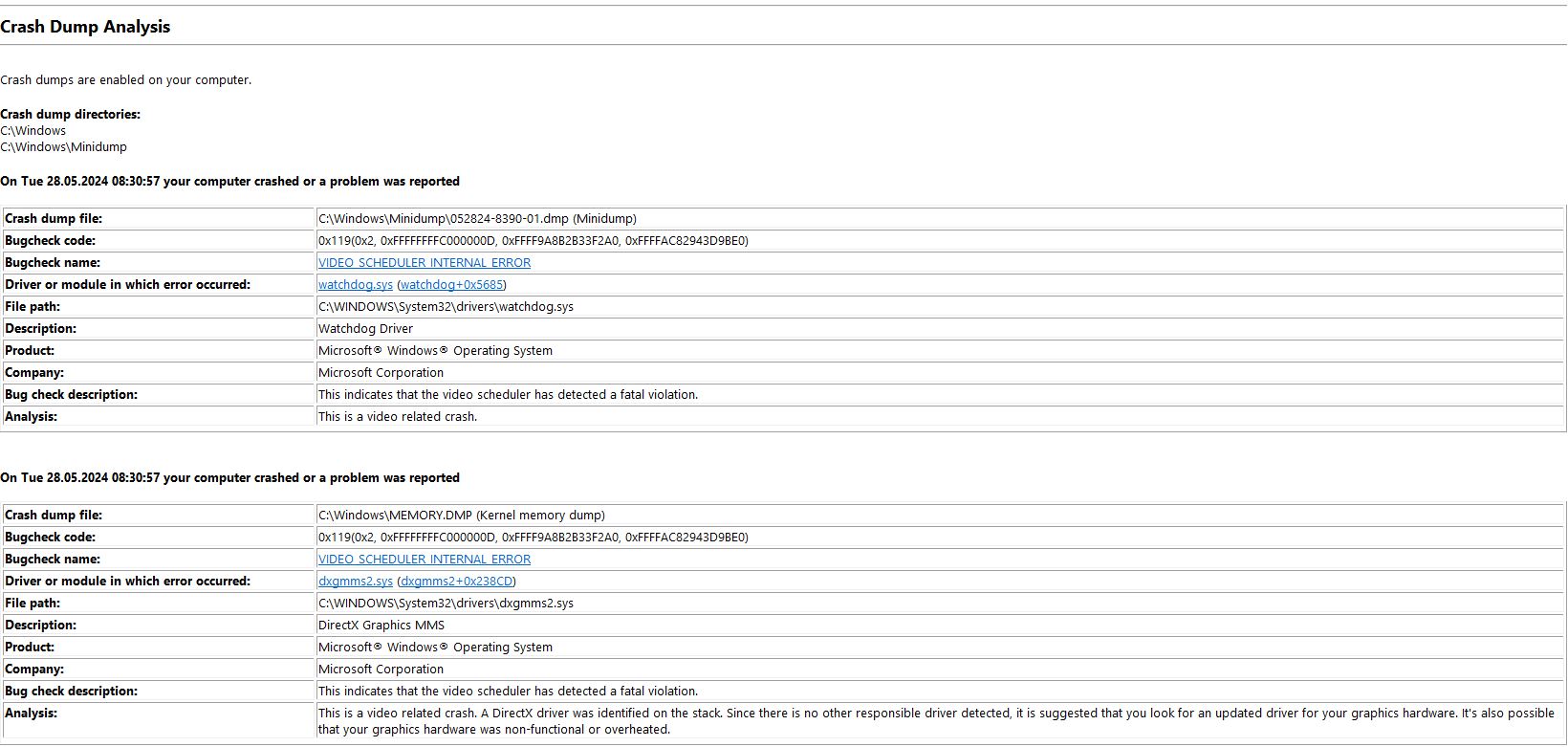

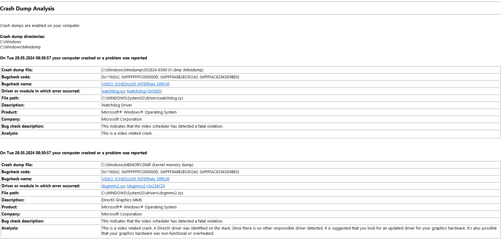

Das Fehlerbild häuft sich leider. Trat das Problem gestern morgen auf, was mich veranlasst hat, diesen Thread zu eröffnen, quittierte der PC heute das hochfahren gleich mit einem Bluescreen nur um danach wieder fehlerfrei hochzufahren.
Der Ablauf des BS war dabei folgender: PC postet in wenigen Sekunden -> Das Windows Logo erscheint -> Das drehende Rad von Windows erscheint -> Das Hintergrundbild erscheint -> Die Logitech Brio versucht mich via Hello zu erkennen -> Anmeldung erfolgt -> Bildschirm wird schwarz -> PC bootet
