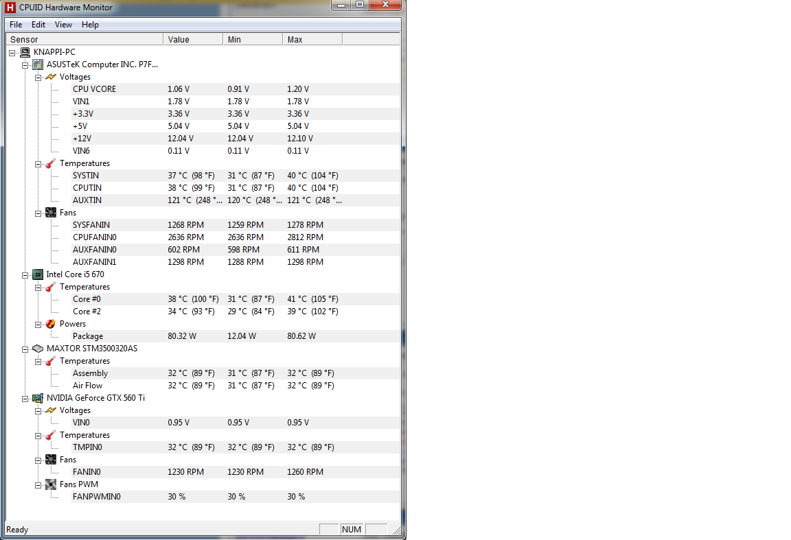

Und zusätzlich habe ich HW Monitor runtergeladen und habe ein Screenshot davon hinzugefügt.

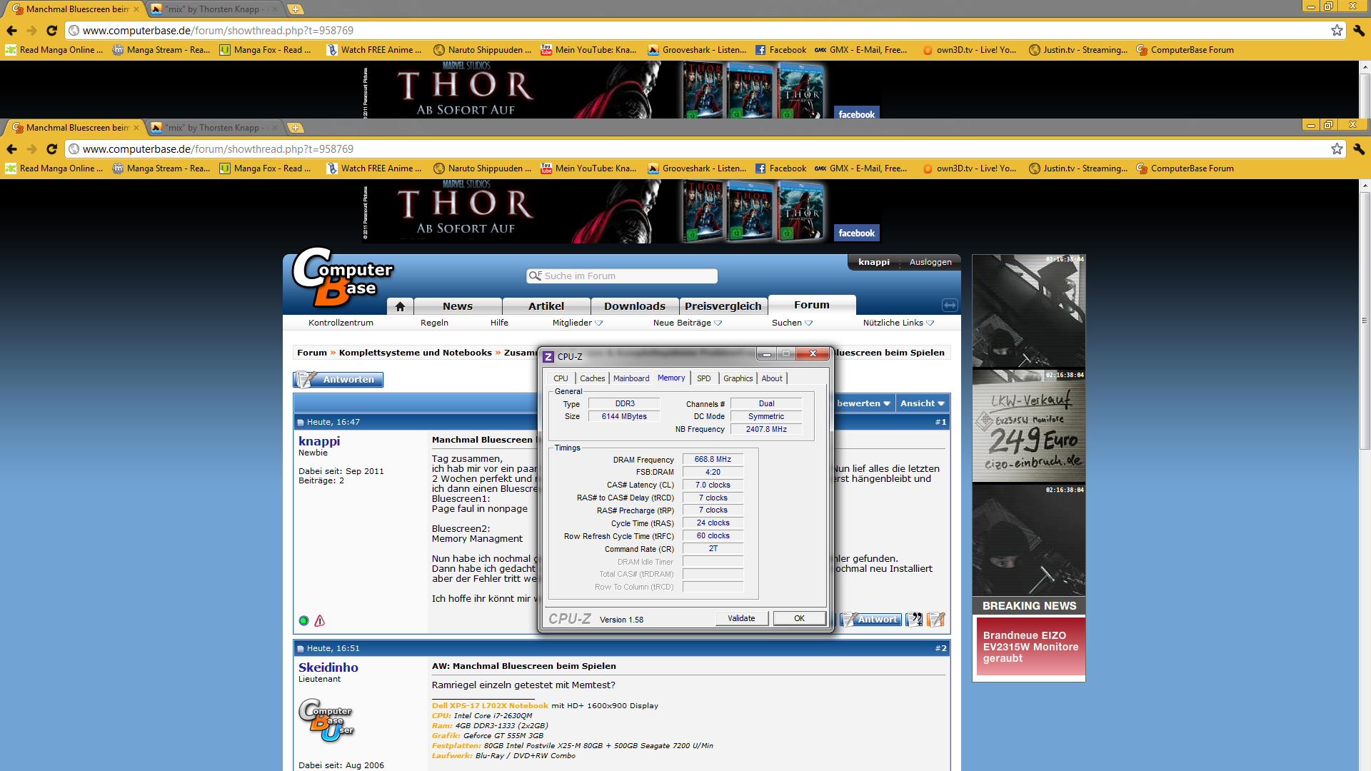

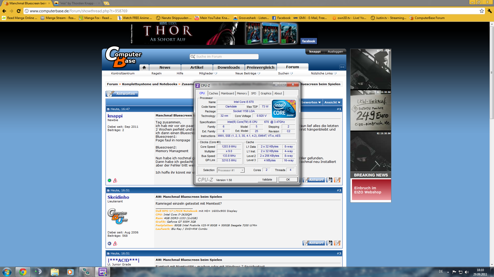

Hier habe ich nochma von CPU-Z screenshots hochgeladen.
