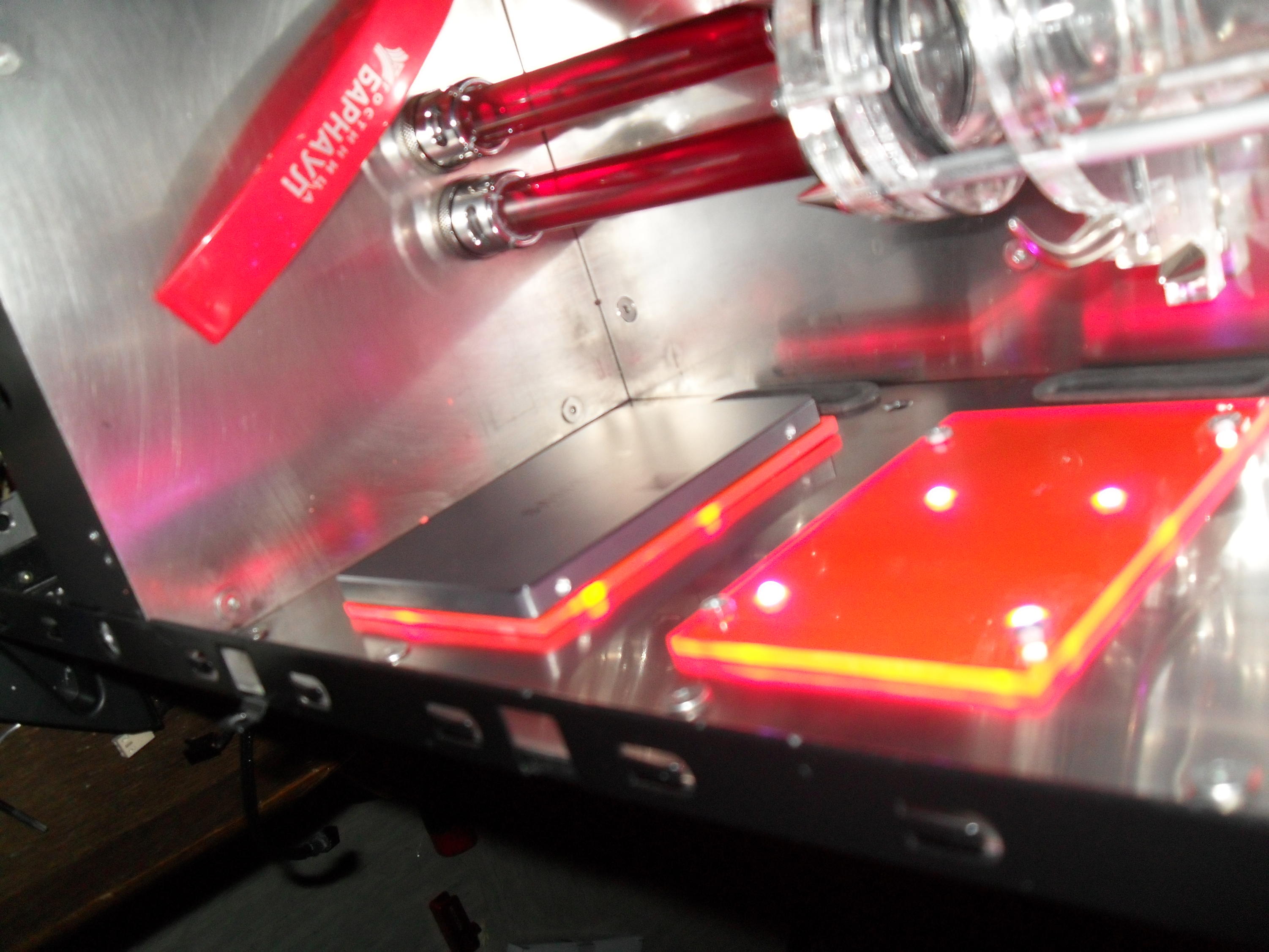

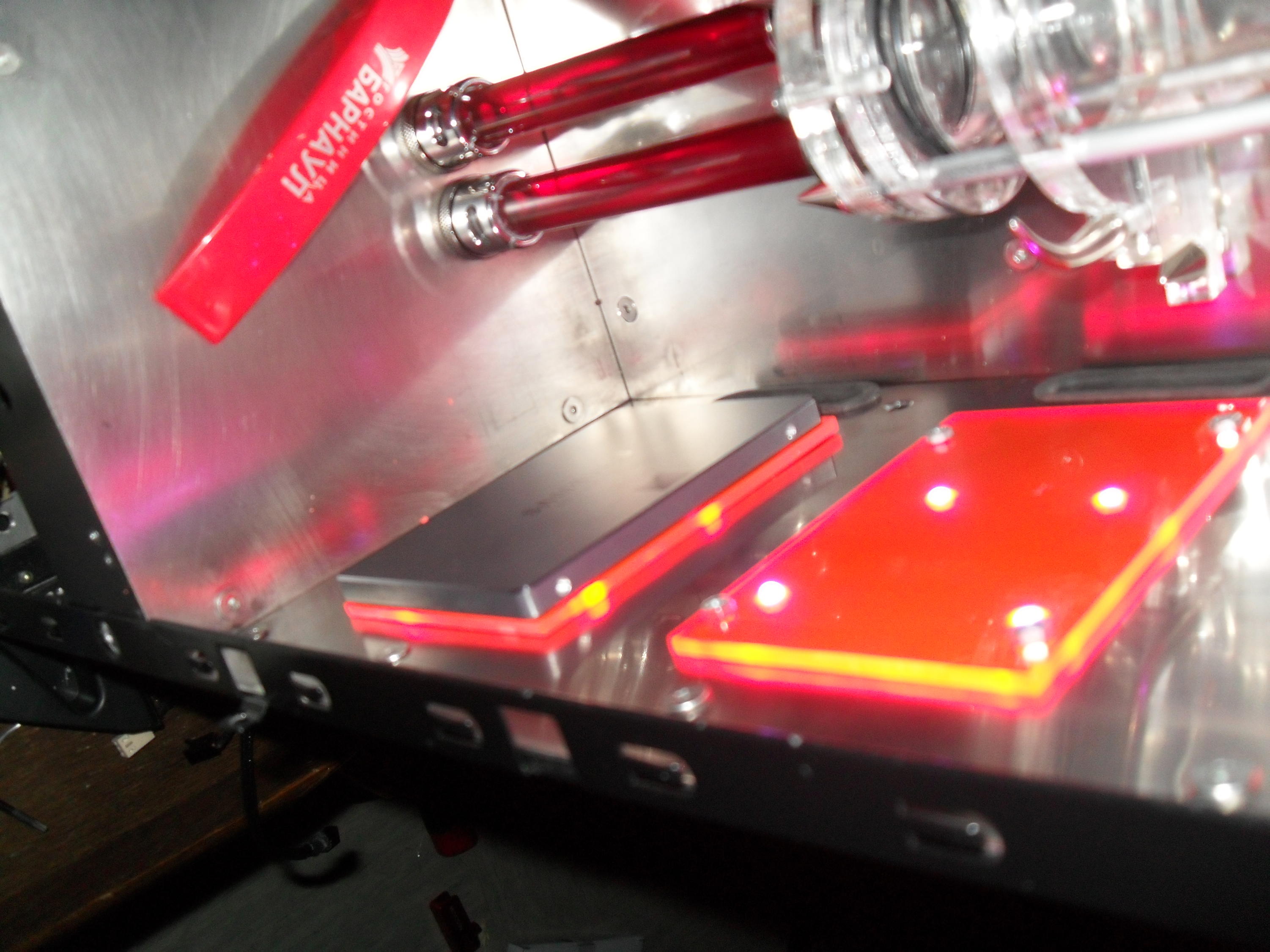

Auch die SSD´s finden ihren Platz in der Front, auf Plexiglas platten montiert sorgt diese, mit der richtigen Beleuchtung, für eine Rote Umrandung der SSD´s

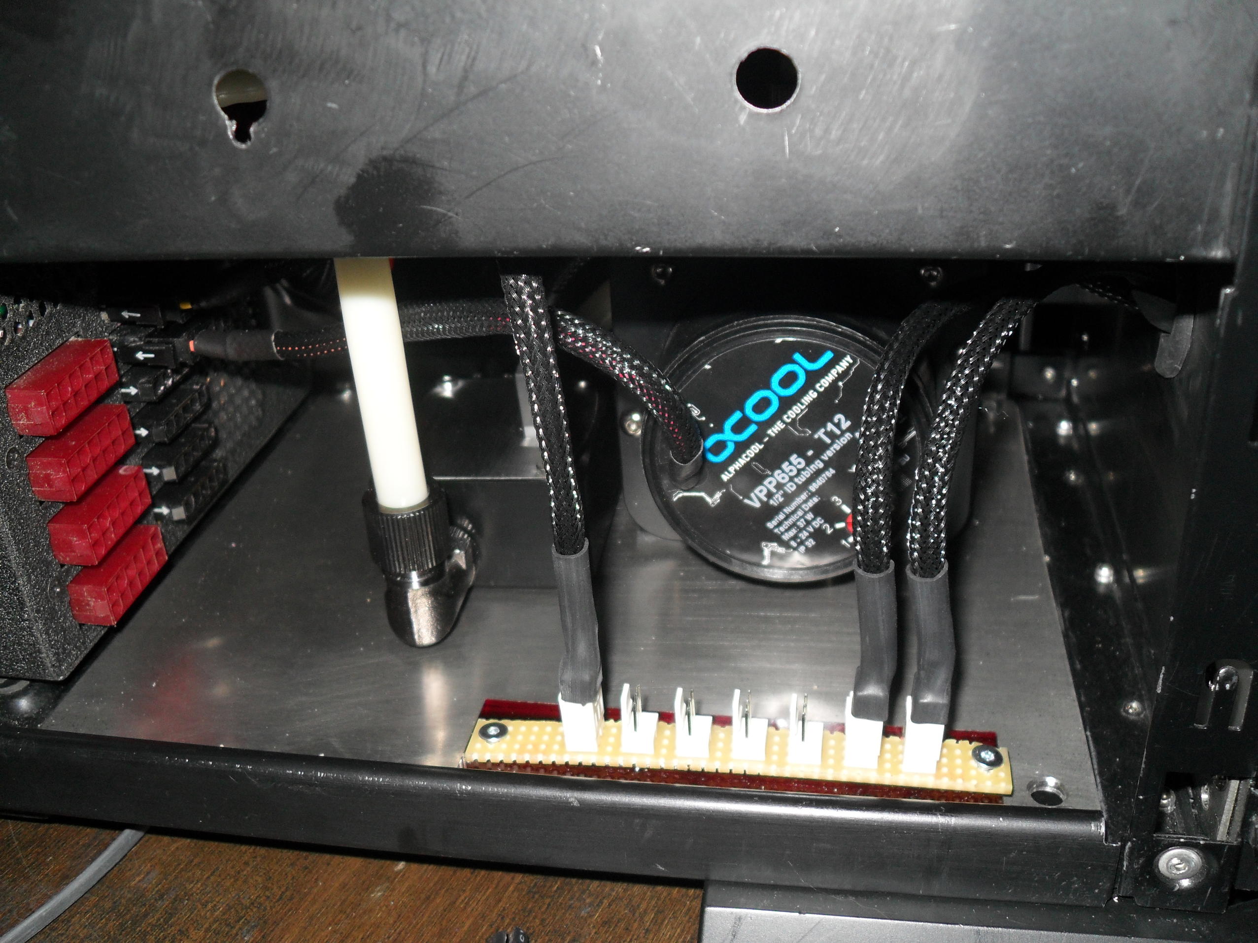

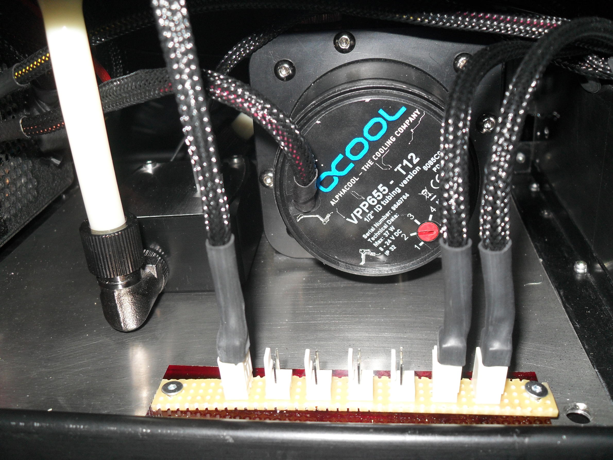

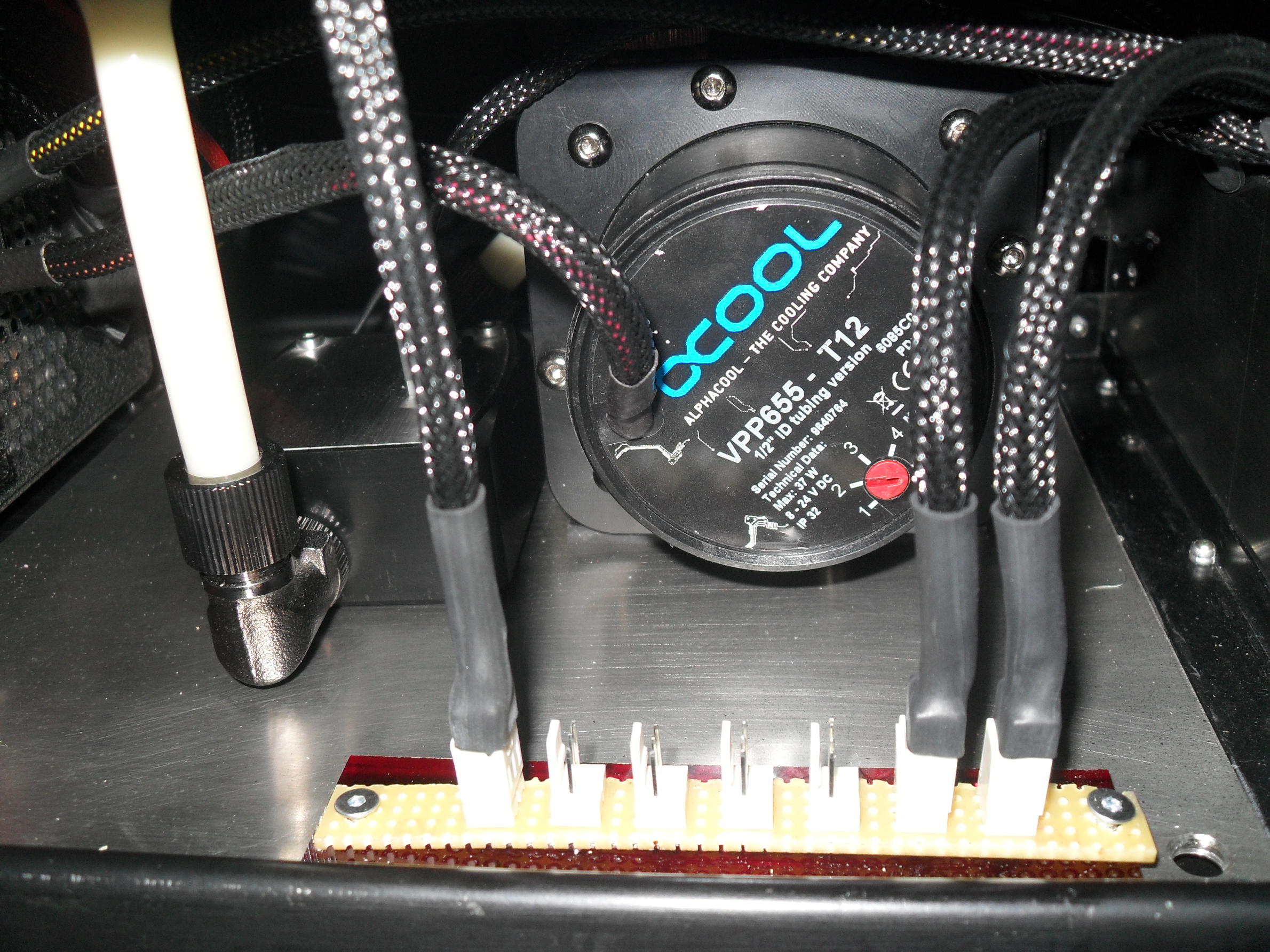

Eine Steckerleiste für die ganze Beleuchtung wurde gefertigt

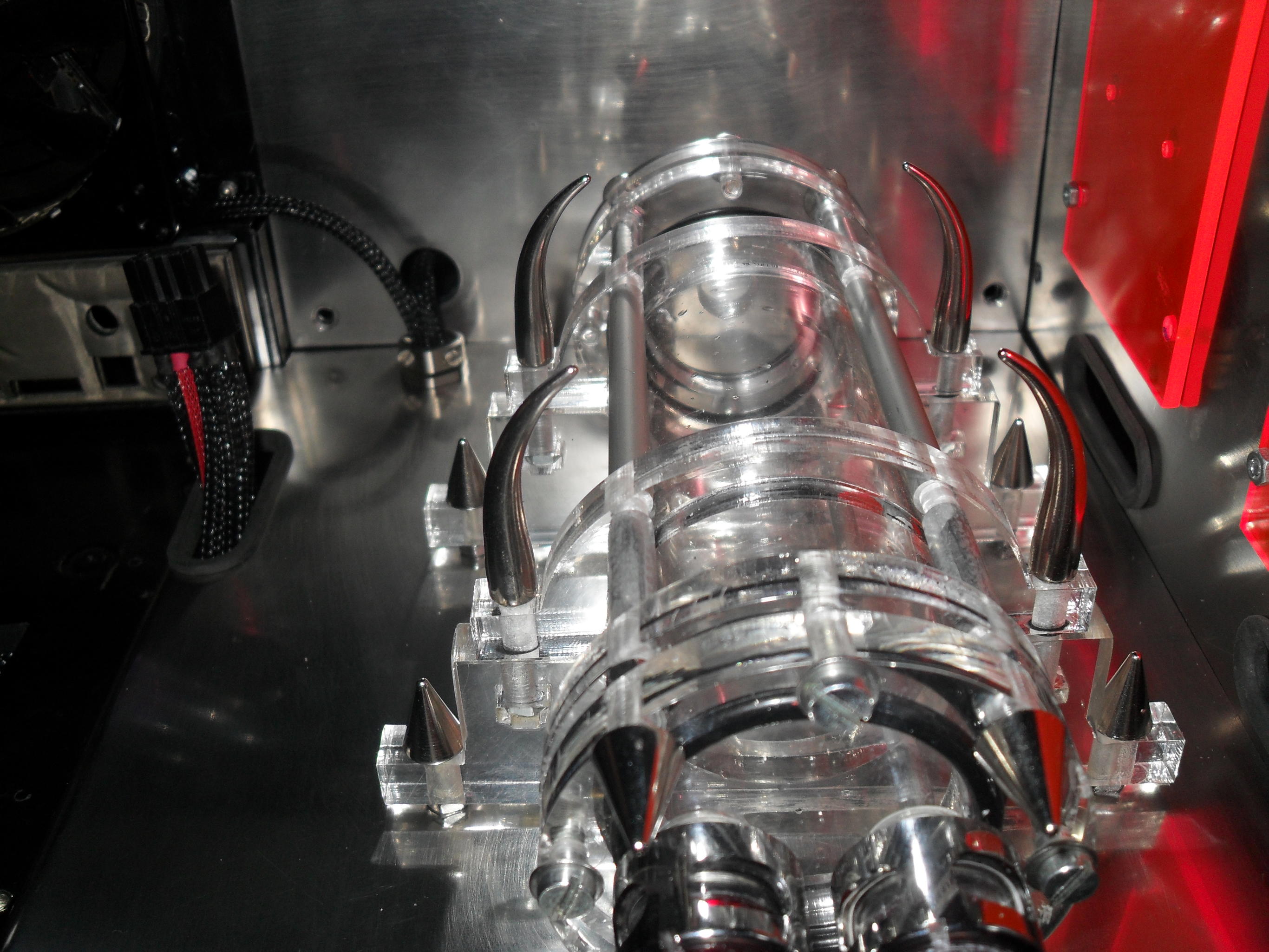

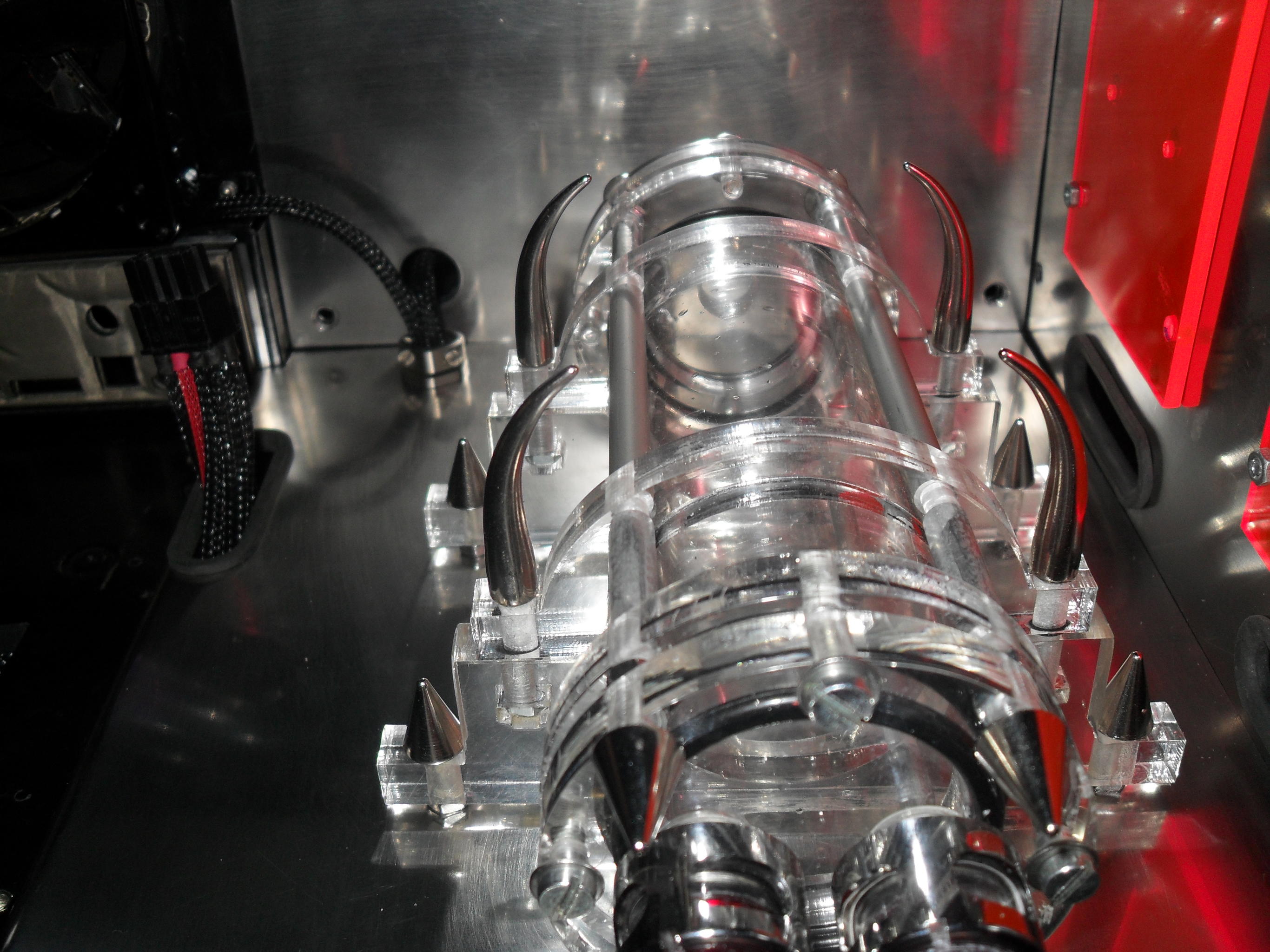

Der AGB hat noch einmal eine starke Veränderung bekommen, die 6 mm alu Rohre werden noch aufpoliert
Das Netzteil wurde noch ein wenig modifiziert
In der Planung sind noch RBG LED´s für den AGB, diese wechseln von Blau zu Rot, je nach Wassertemperatur

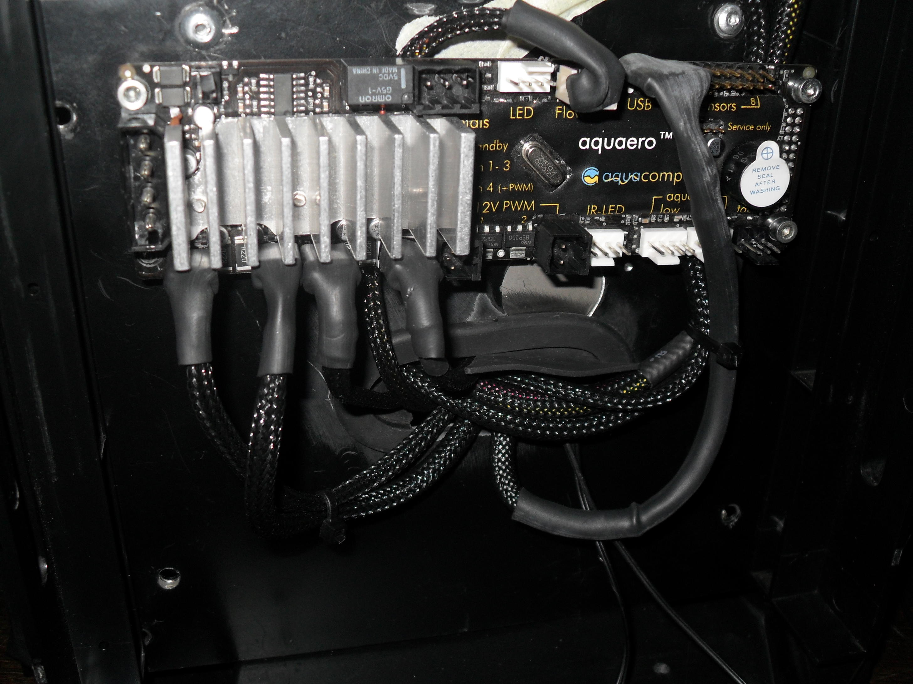

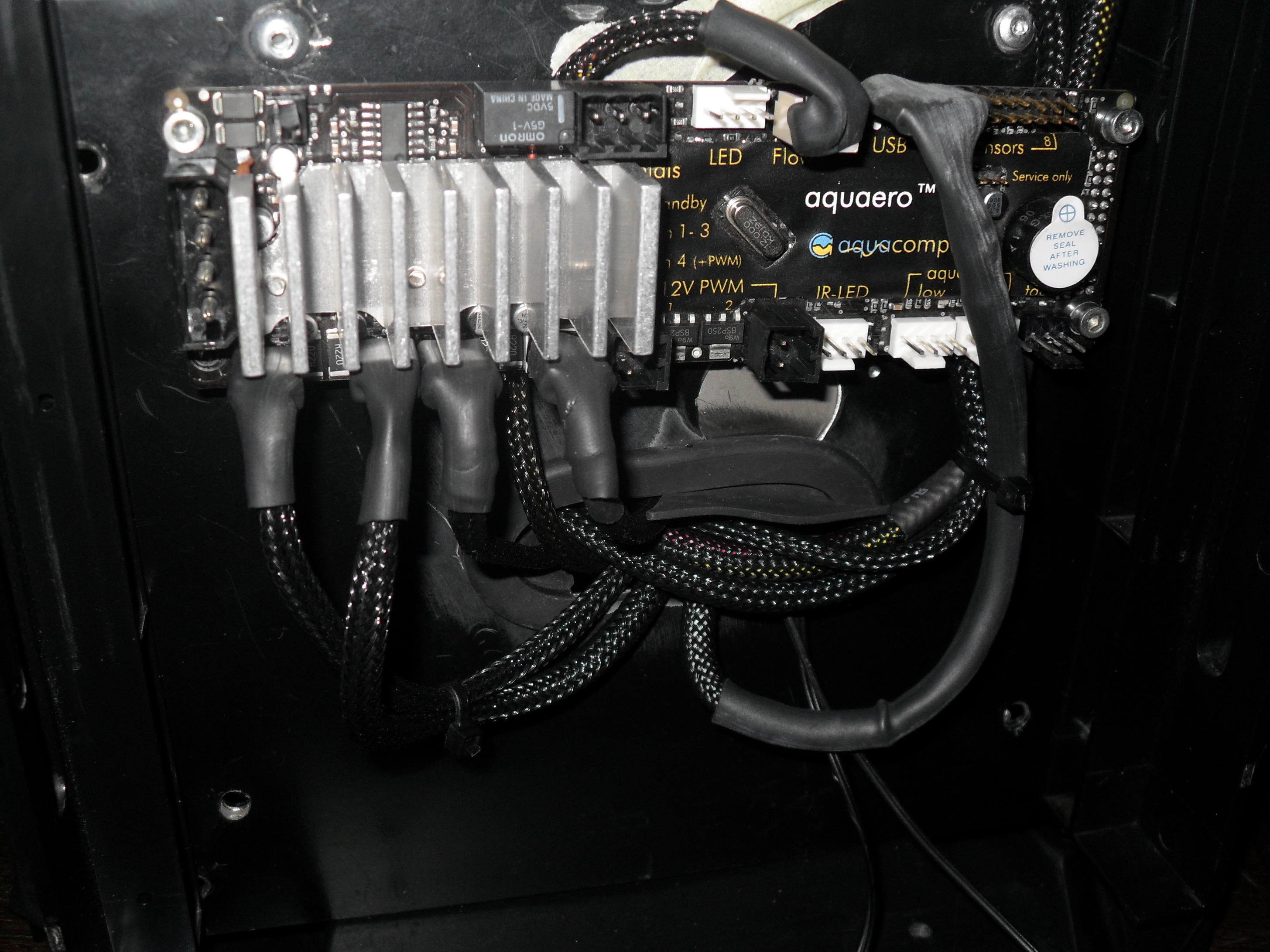

Als Steuer und Regeleinheit dient ein Aquaero 5 in der Front verbaut

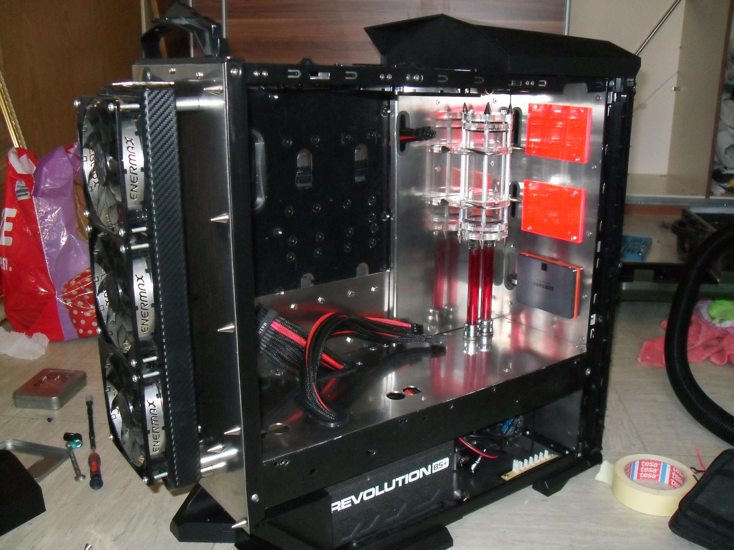

Zeitiger Stand des Gehäuse

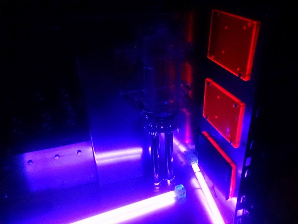

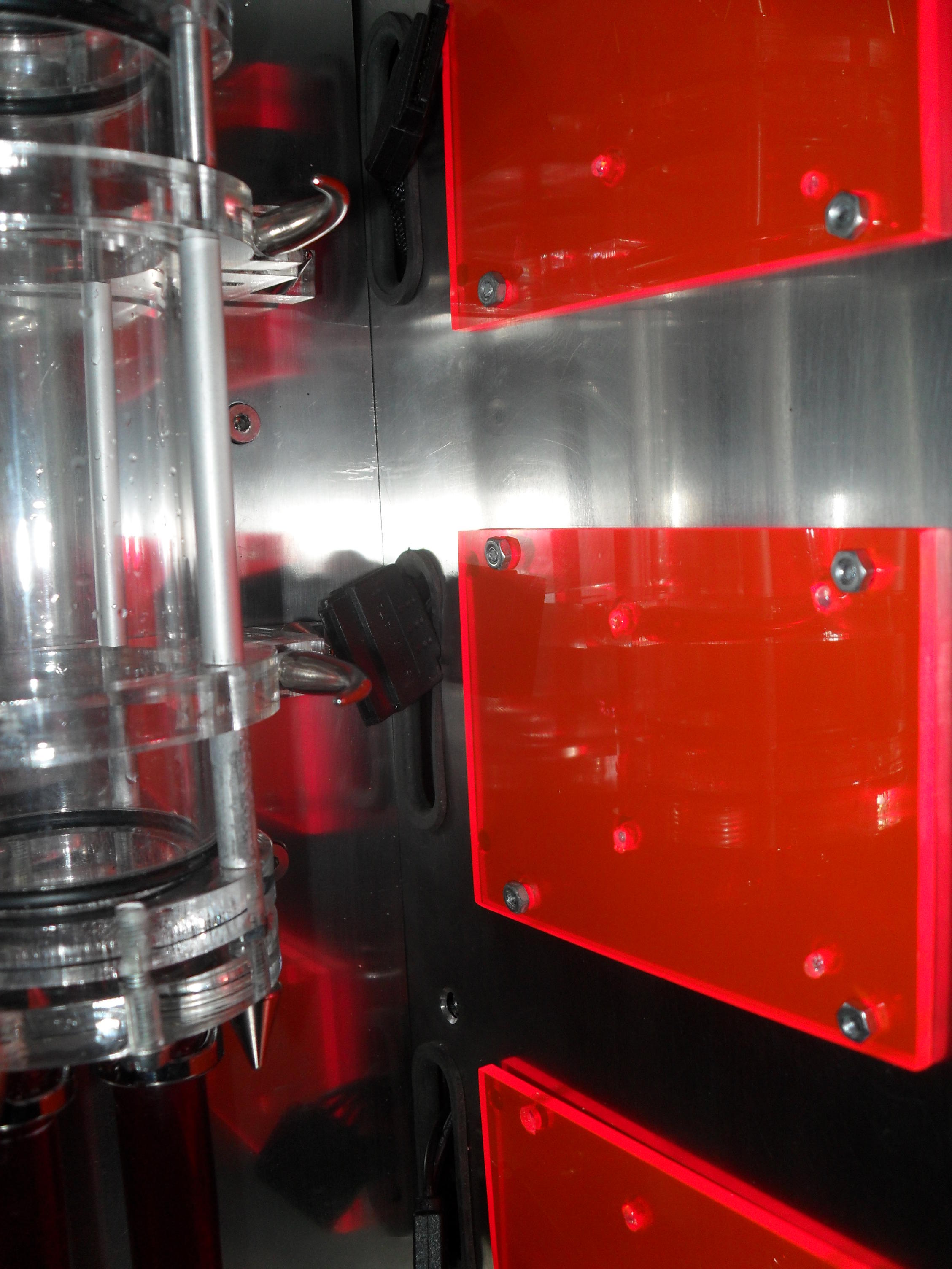

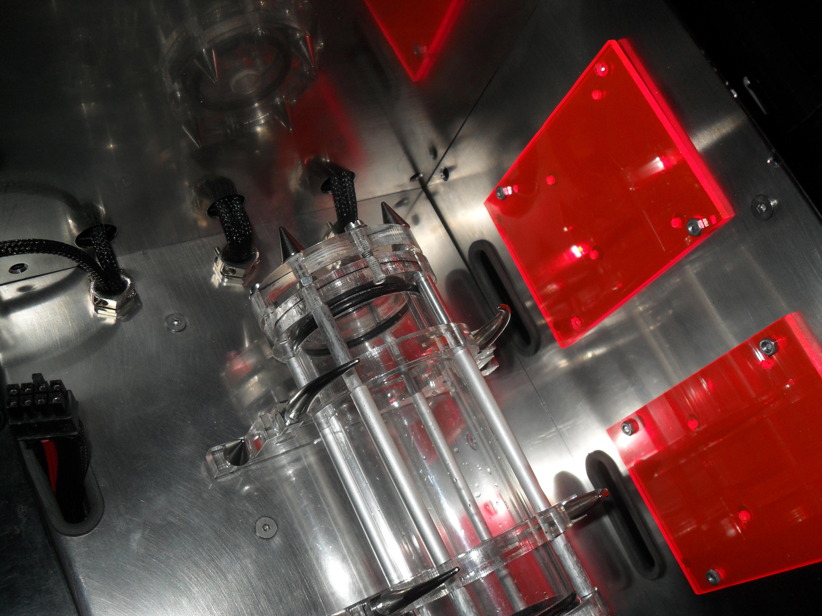

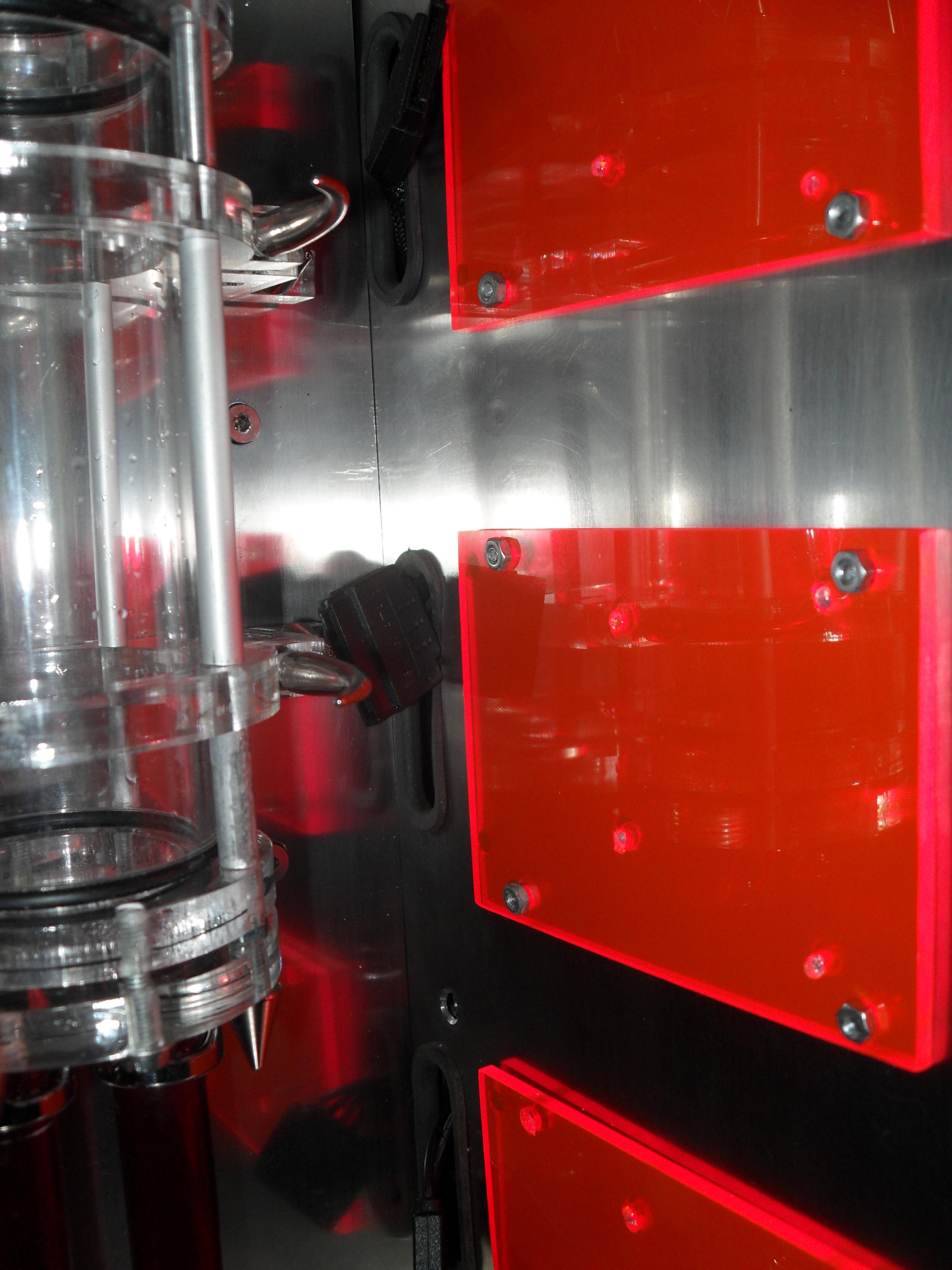

3 Platten gefertigt, 100 x 70 mm aus UV empfindlichem Plexiglas
Die UV Röhren sind nur zum zeigen des "UV Randes" dahergelegt worden, UV LED´s sind noch auf dem Weg um die Platten von hinten zu beleuchten
Der Deckel wurde von der unteren Seite mit einem 0.8mm starkem Edelstahlblech verblendet, dort klafft im Original eine 90 x 50 mm Öffnung für die Kabel im Deckel
mir reichen 3 14mm Bohrungen um alle nötigen Kabel zum Mainboard zu kriegen

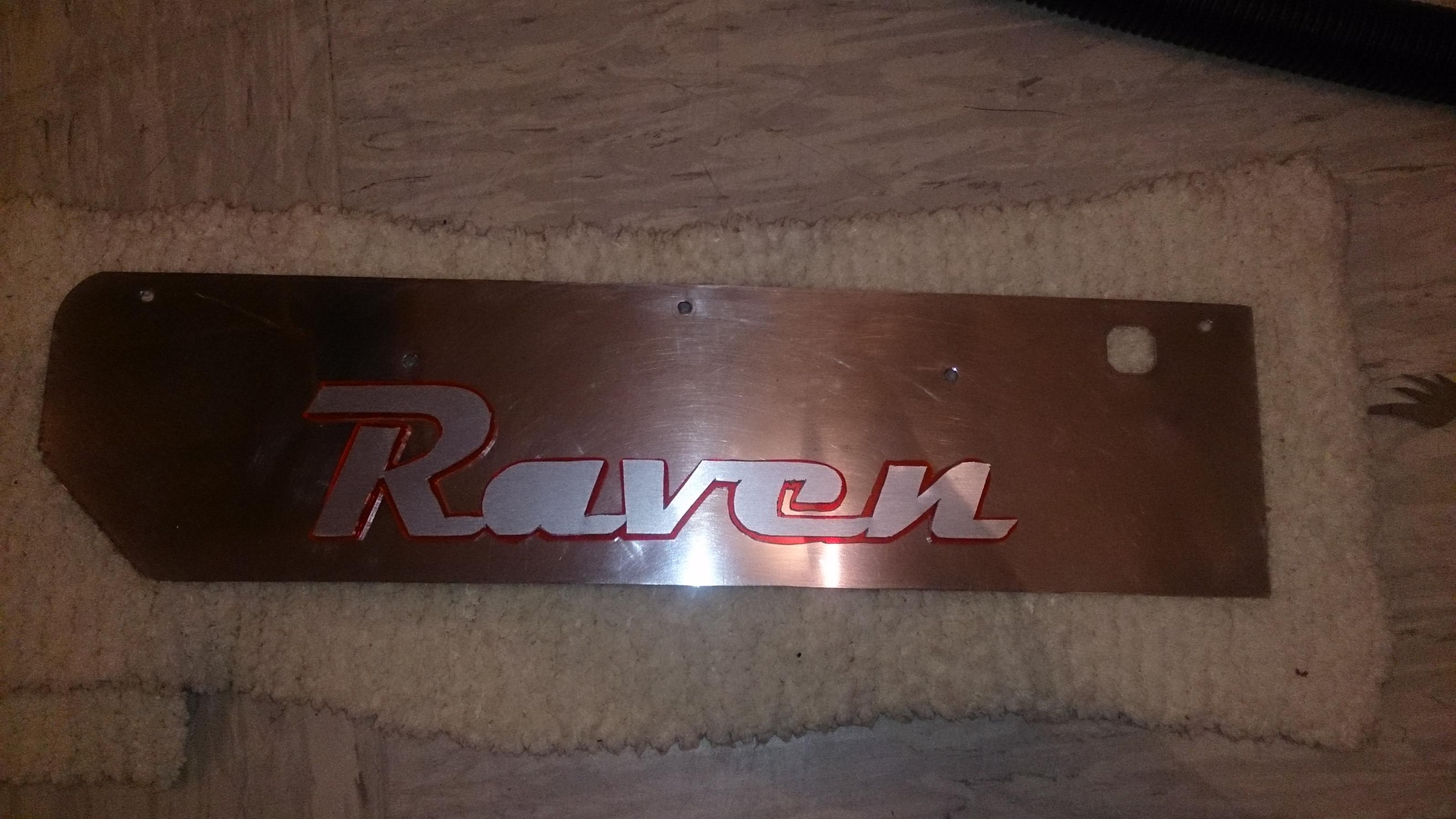

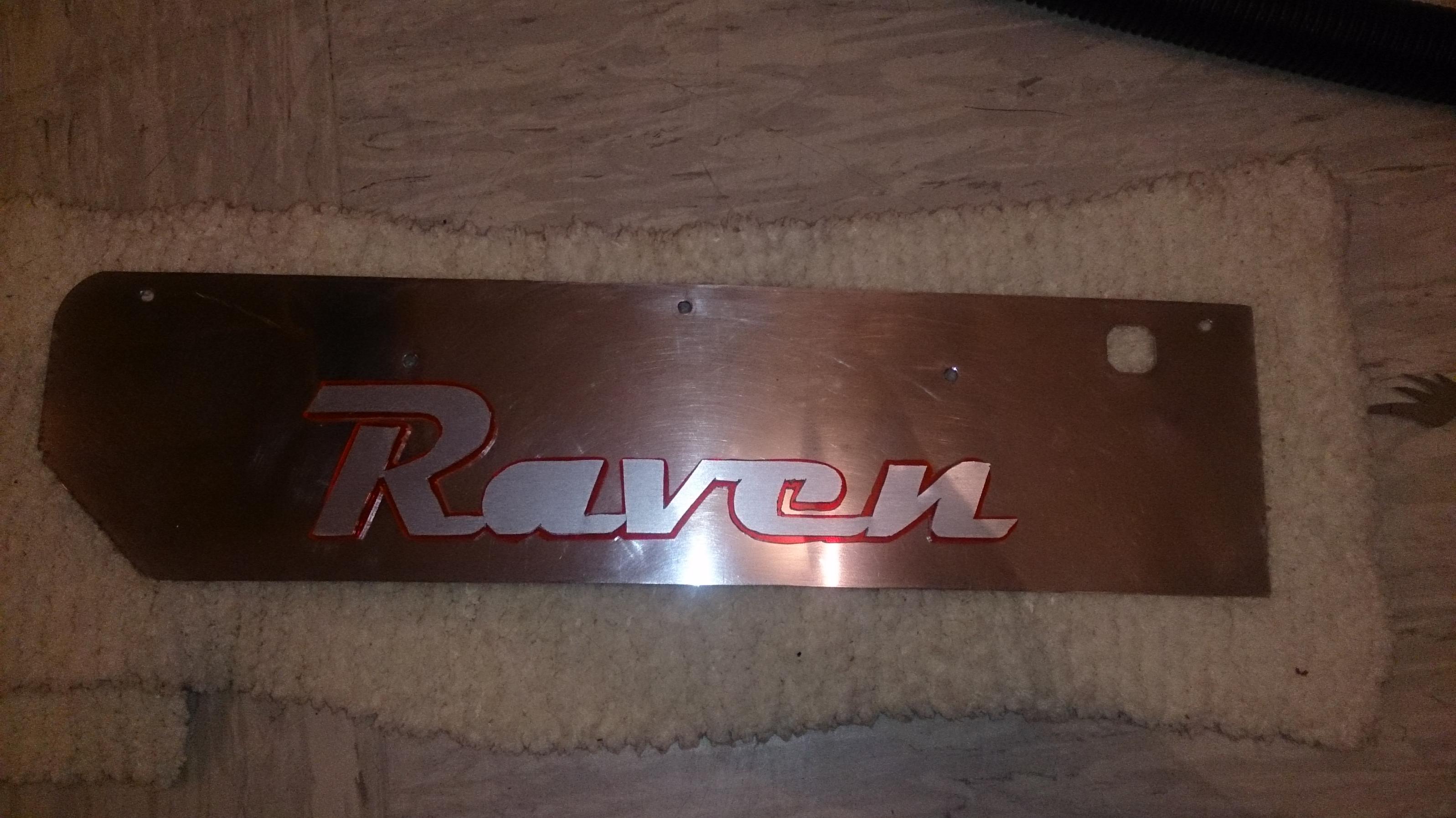

Das Logo auf der Seitenabdeckung würde, wie die SSD´s, von hinten mit UV Led´s beleuchtet
Das Logo wird gefertigt aus 3 mm UV Plexi als Hintergrund und 0,3 mm Aluminium als Front (ähnlich dem Bild)

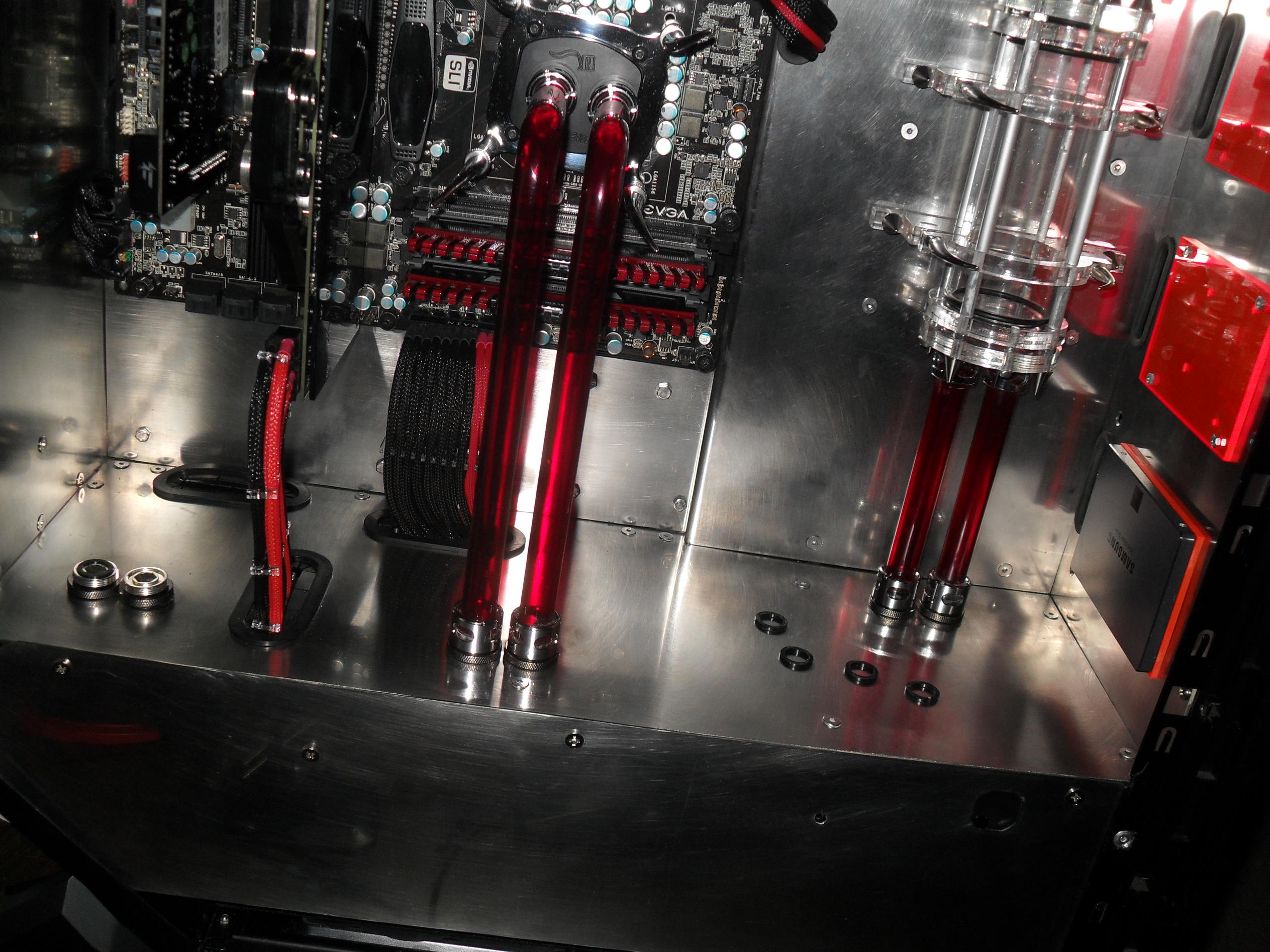

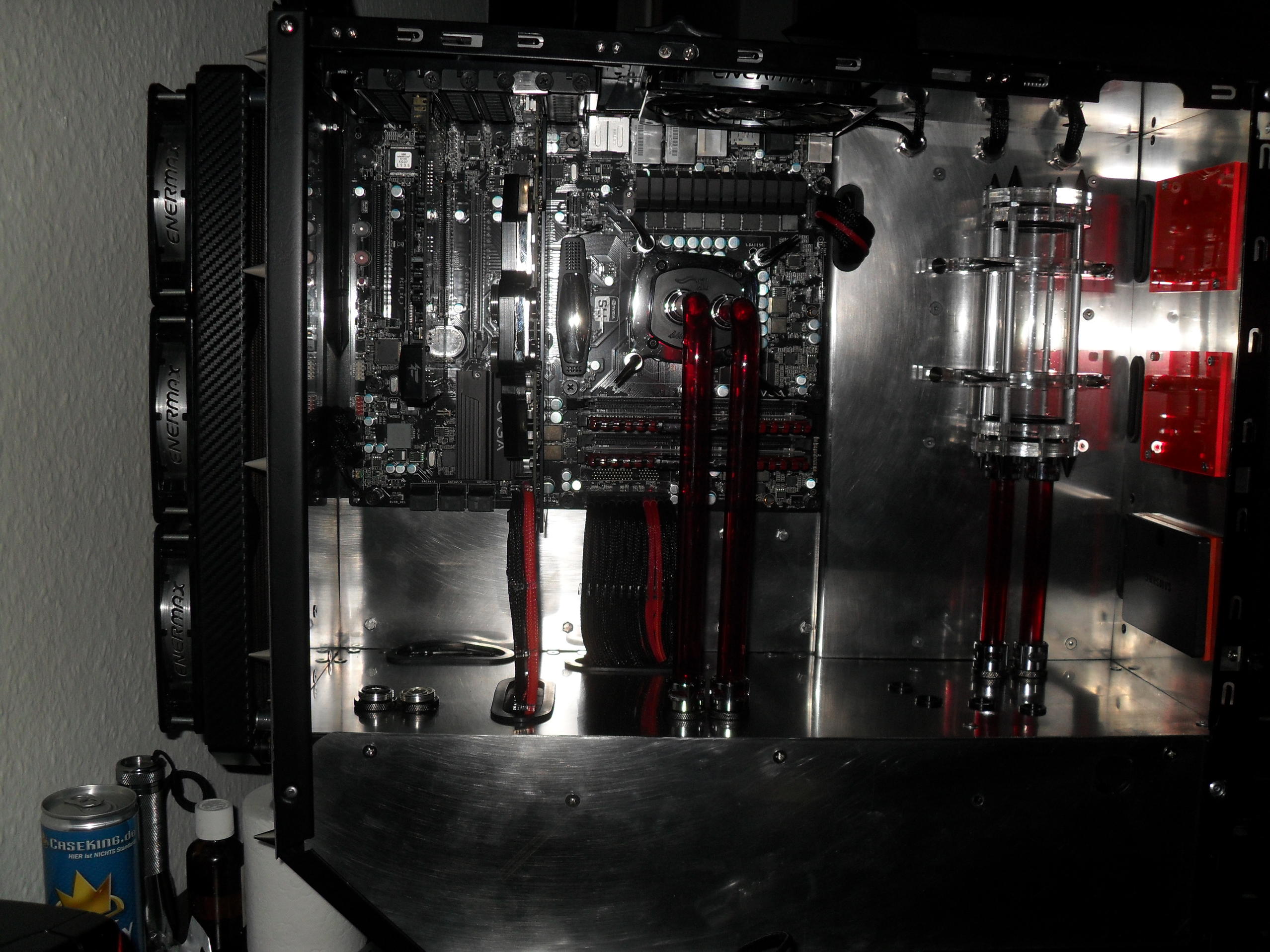

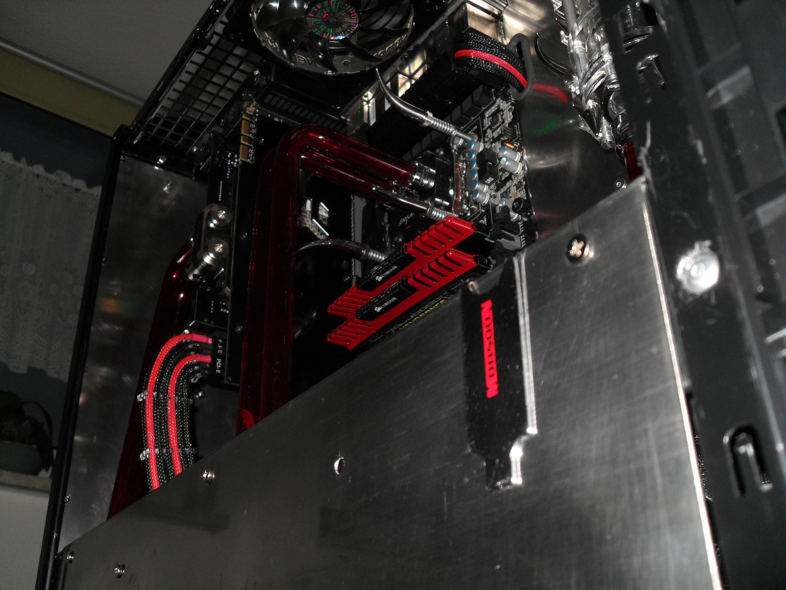

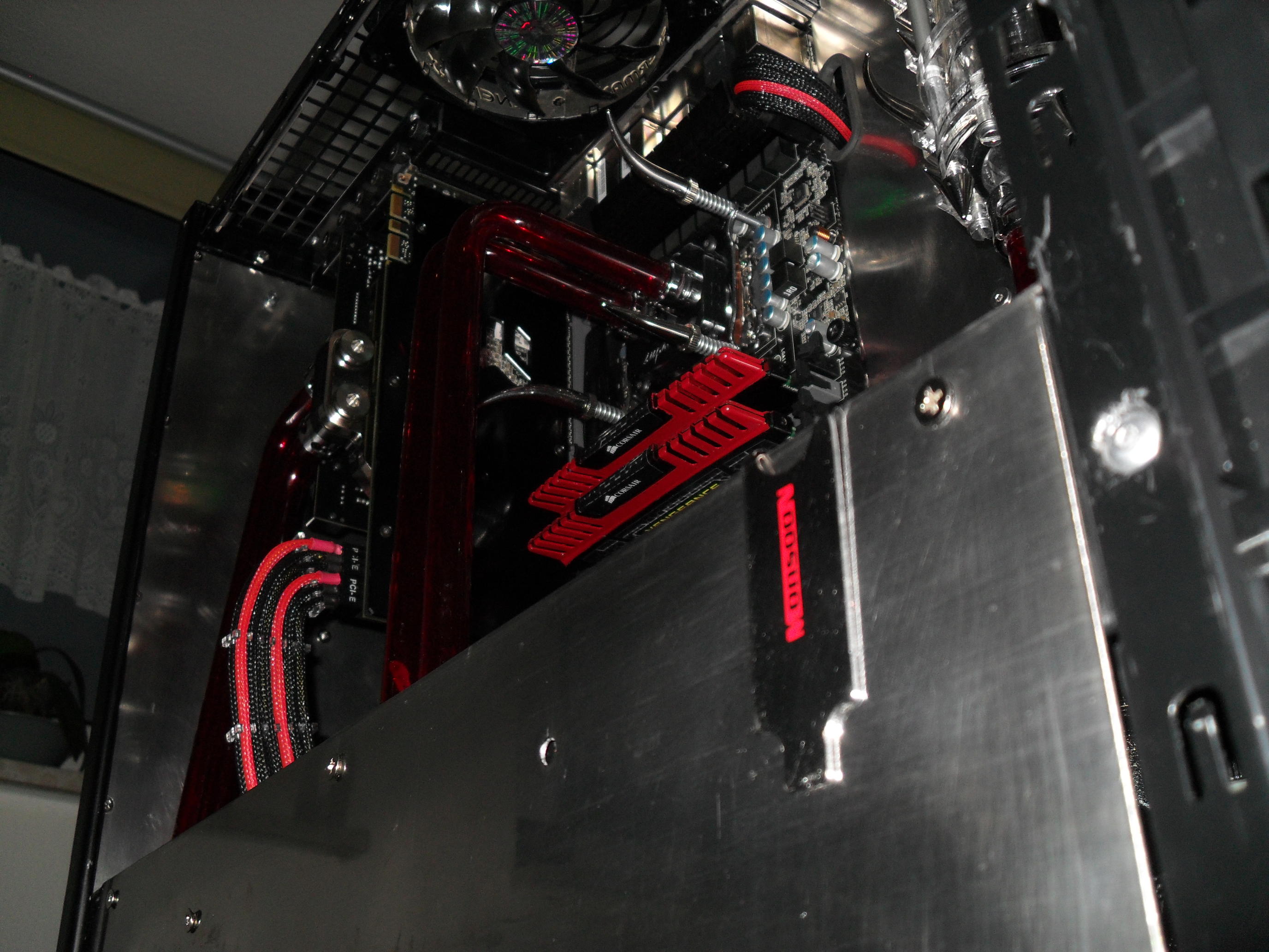

Habe die letzten Tage aber mal wieder ein wenig Zeit für meinen Pc gehabt
Ein paar aktuelle Photos :)
Die Rohre der GPU sind noch in Arbeit
Hoffe er gefällt euch :)
Nene, die vergesse ich schon nicht :P des sind die Dichtungen von den GPU Tubes, auf dem Tisch fliegt soviel zeug rum das sie im Gehäuse besser aufgehoben sind^^

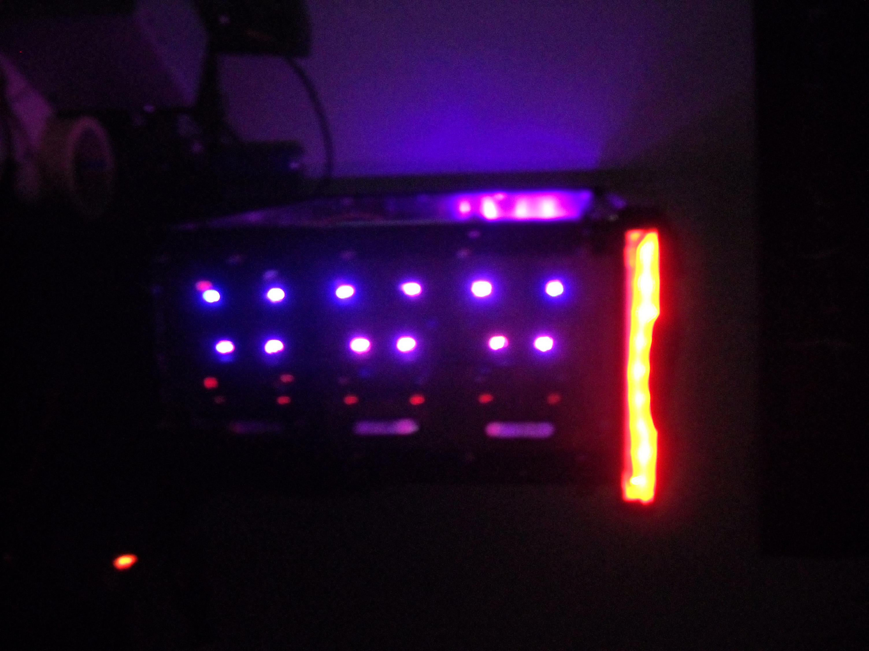

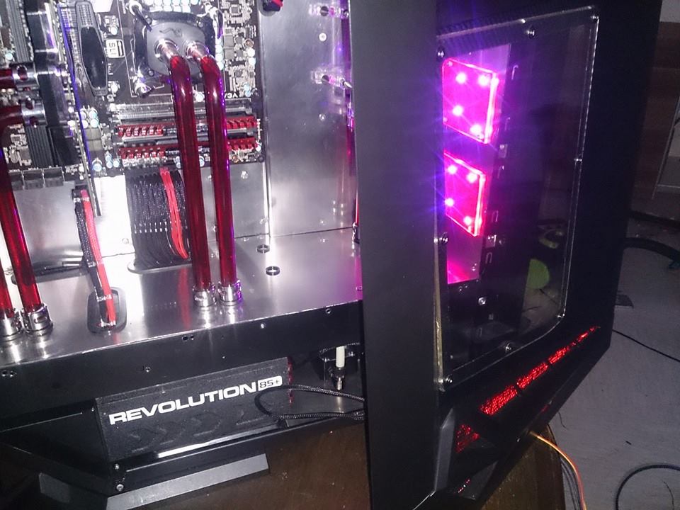

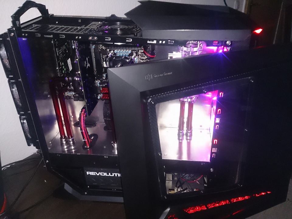

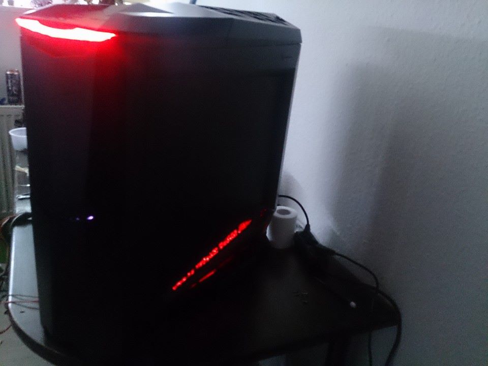

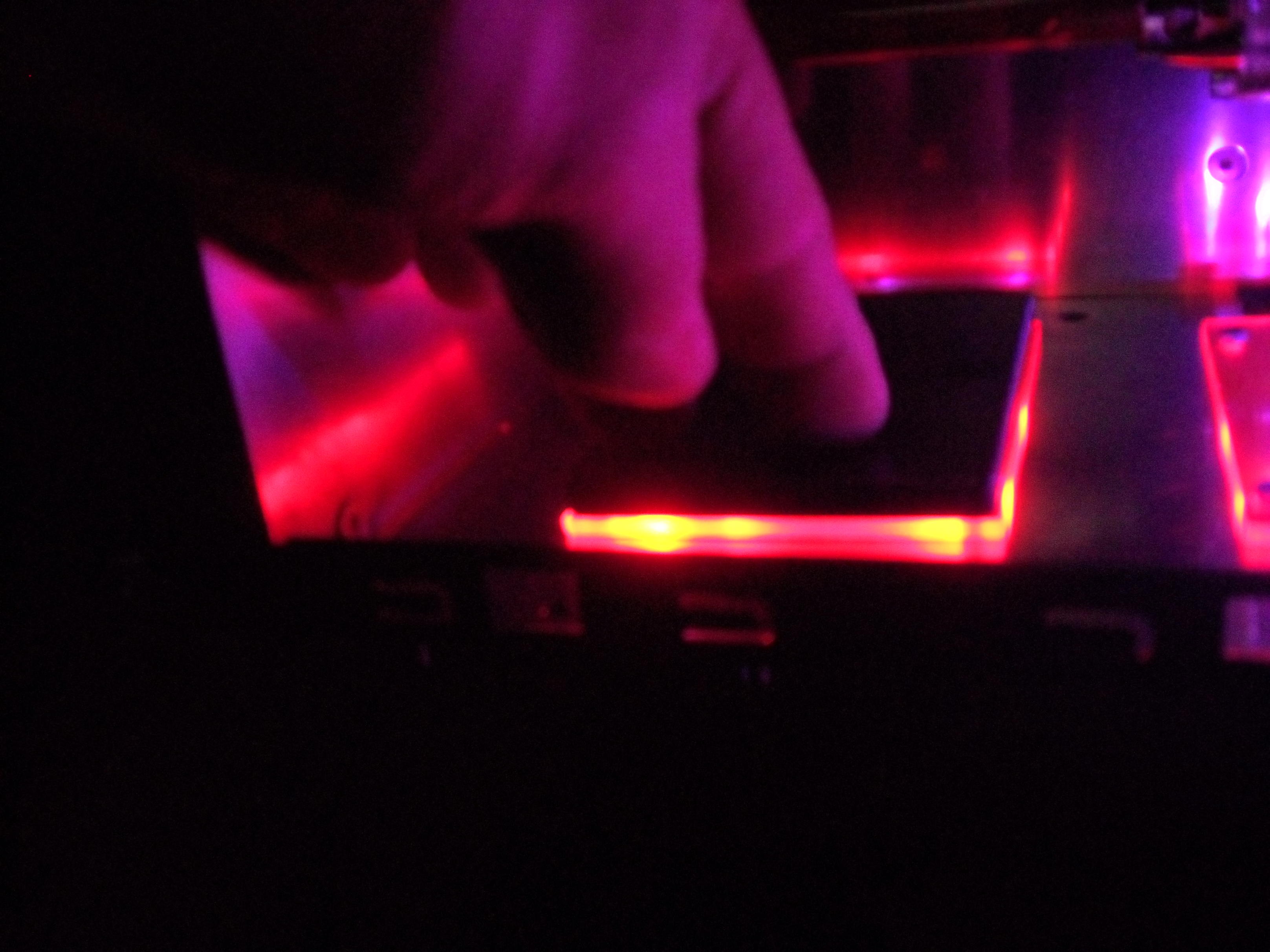

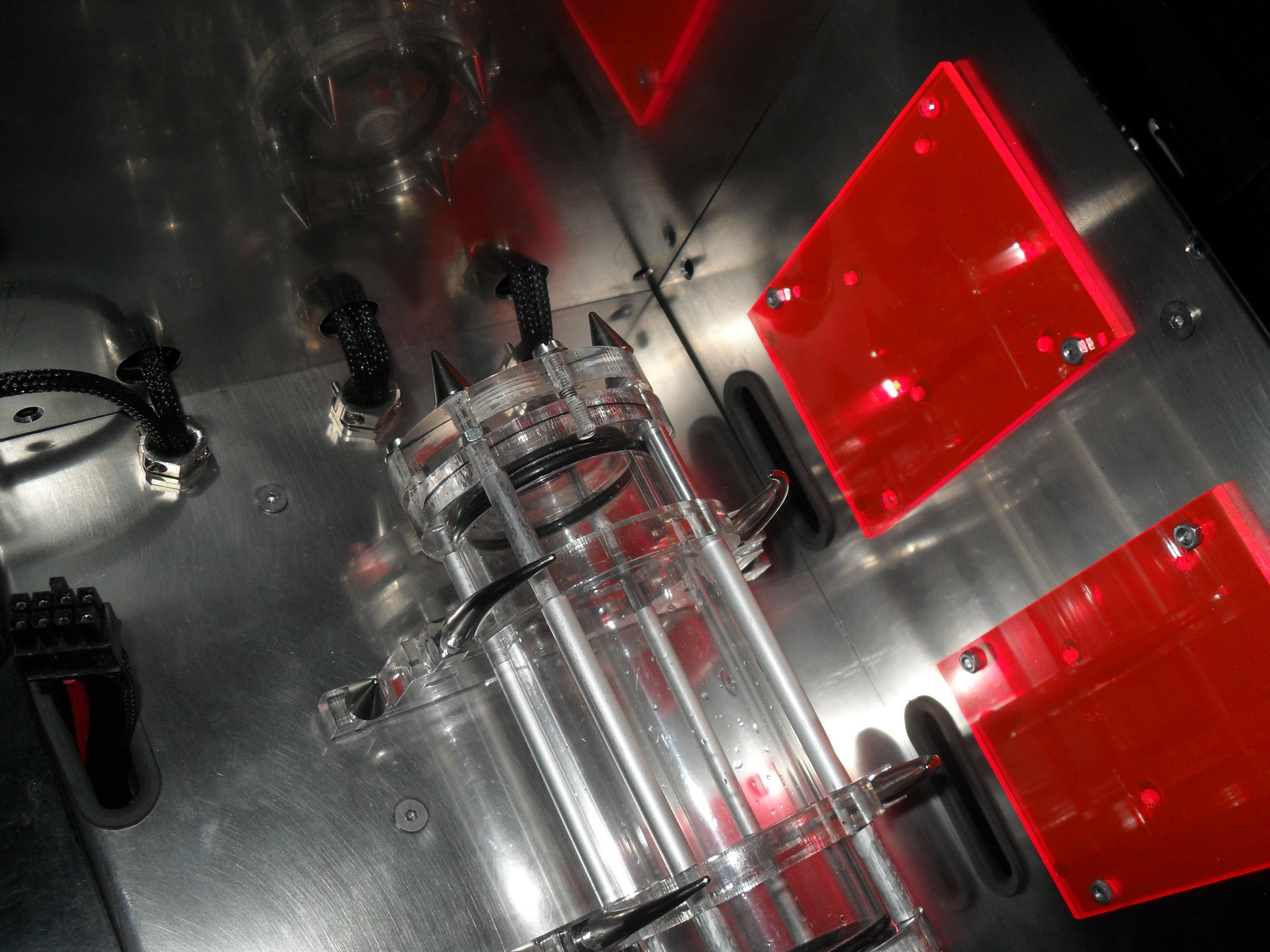

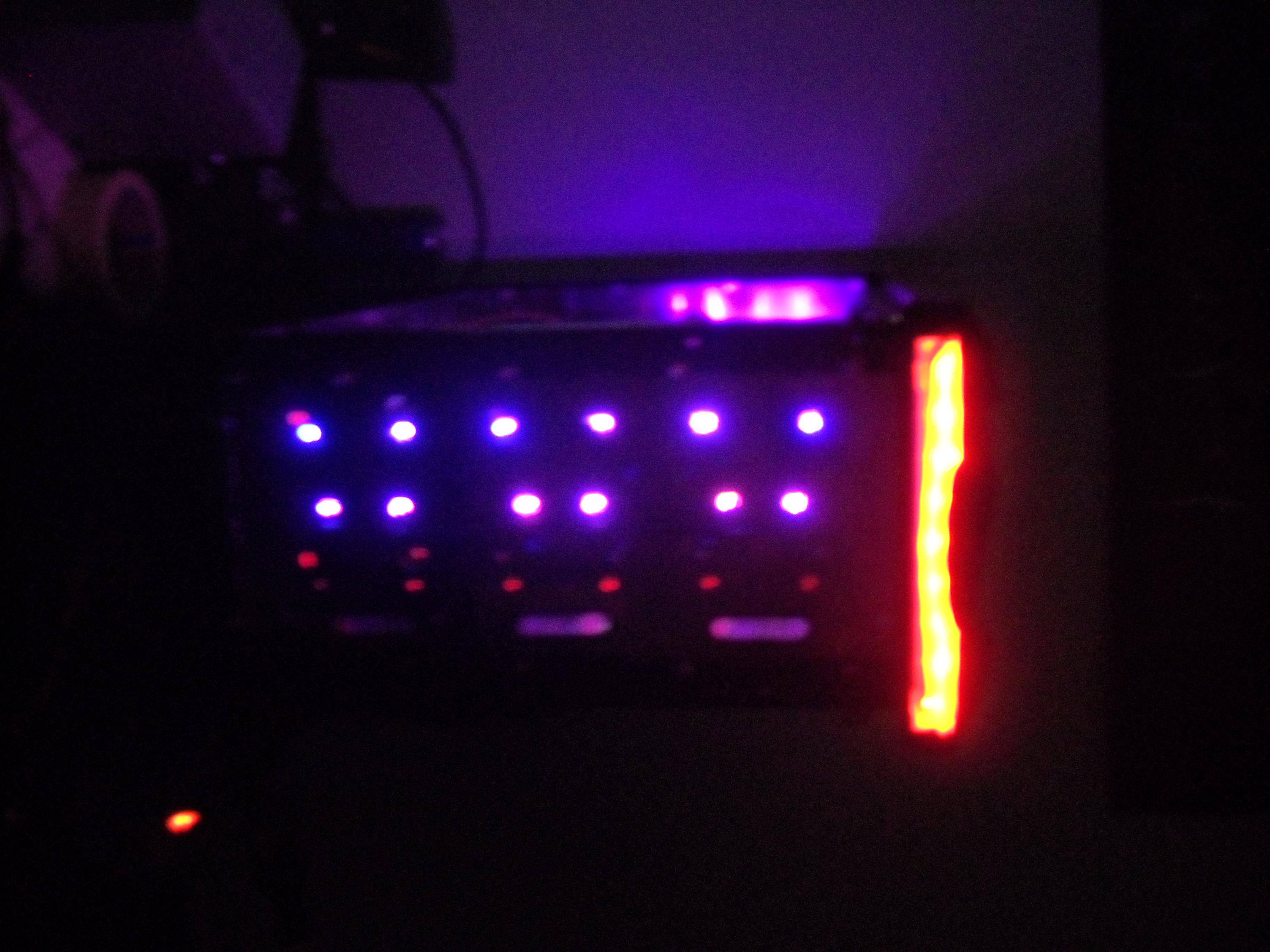

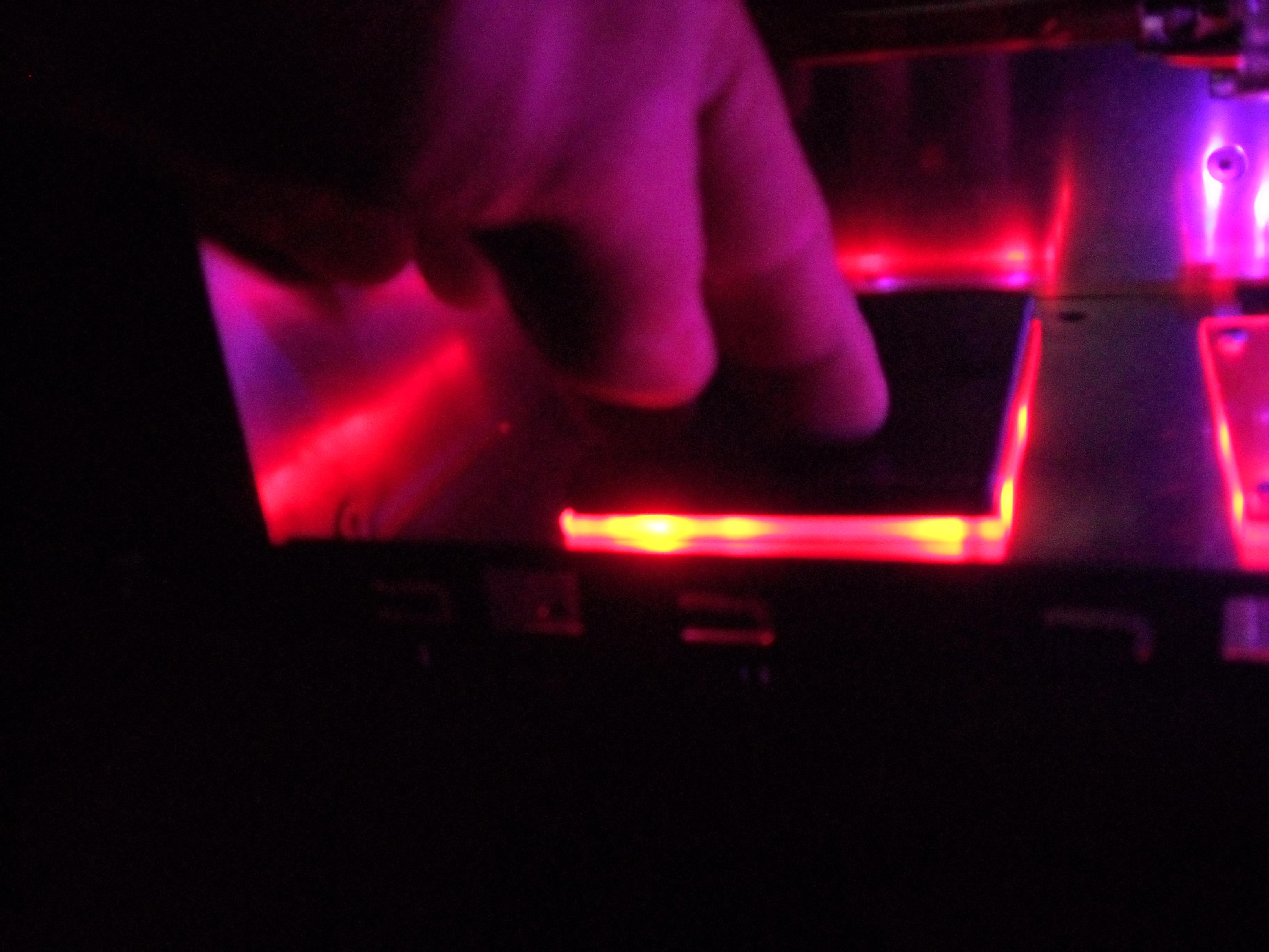

UV LED´s gelötet und "Standart" Beleuchtung der Front in Rot gewechselt
sorry für die schlechte Qualität, meine Cam ist nicht so der Hit^^
Ich muss die Ränder der Platten für die SSD´s noch bearbeiten das die LED´s nicht so extrem punktuell ausstrahlen, habe nur 3mm platz so das ein "längs" setzen der LED recht unmöglich wird.
Beleuchtung soweit erst mal fertig, Weiße Stecker für Licht, schwarze Stecker (in der Front) für Lüfter, Kabel im unterem BEreich noch nicht "sortiert"..
Denke das kommende Woche befüllt wird...

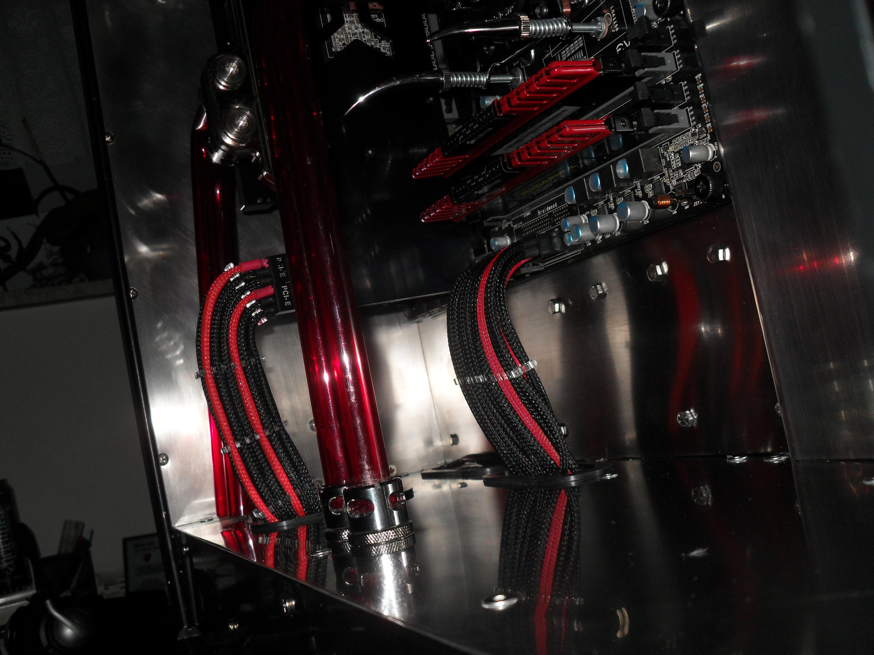

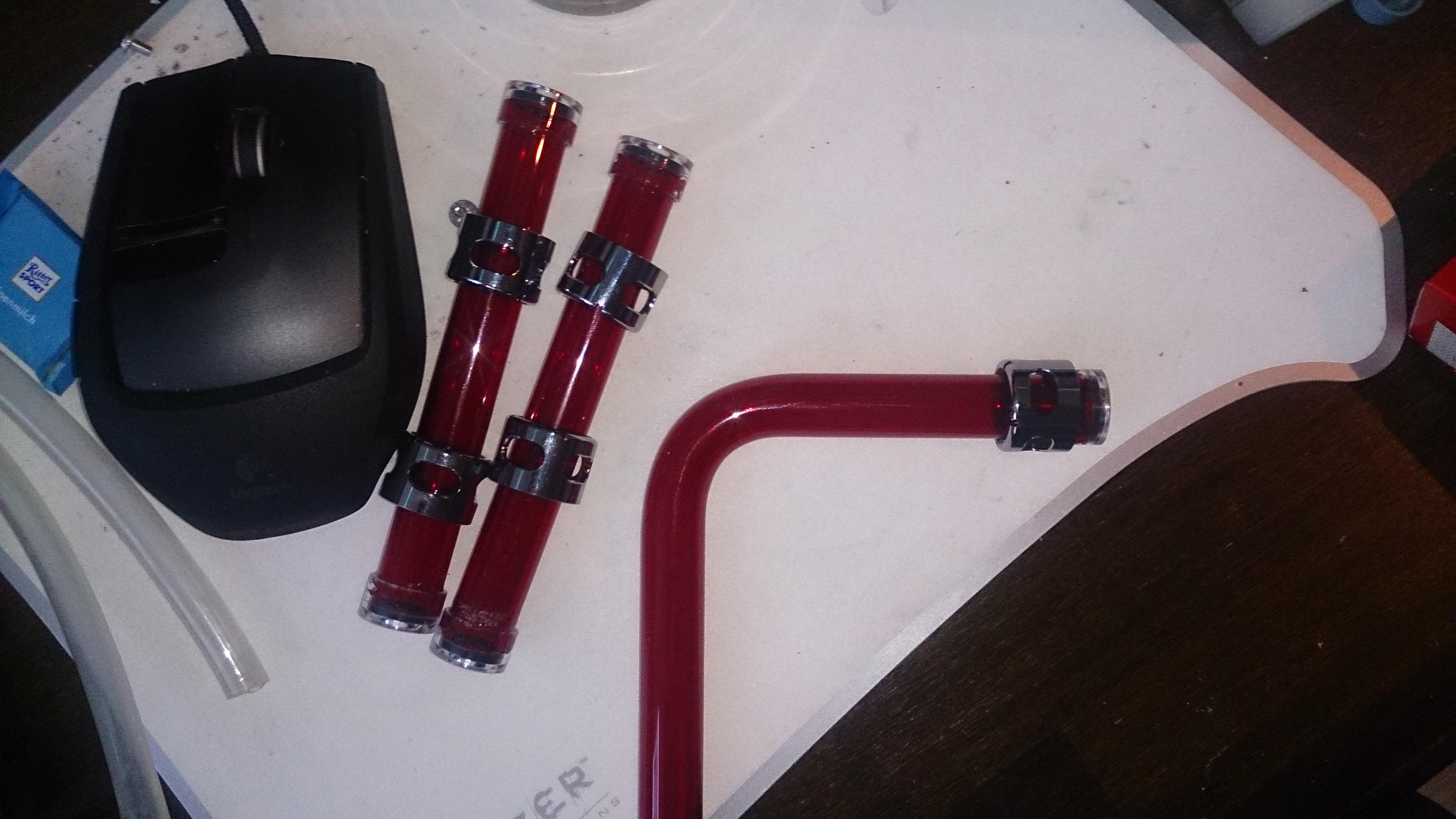

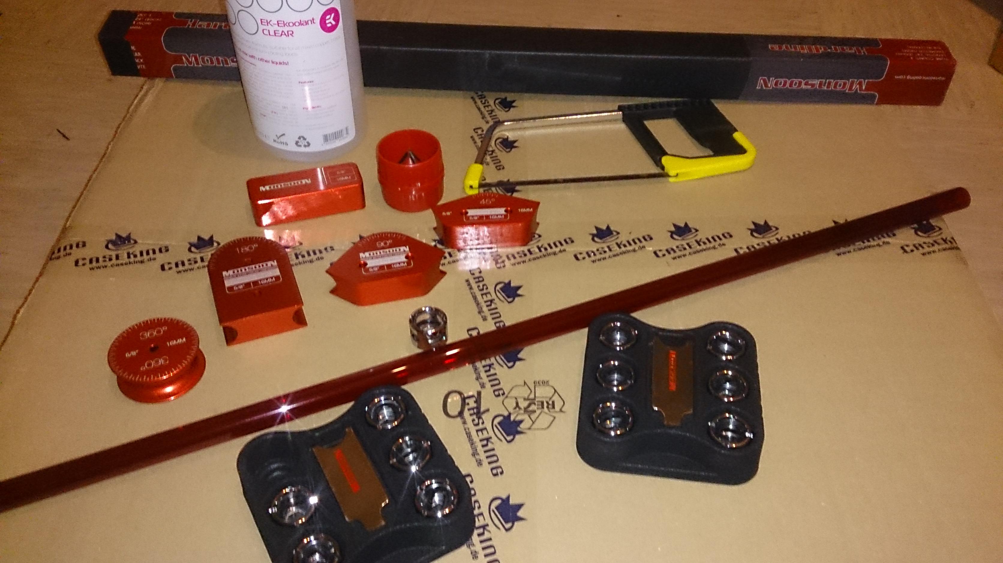

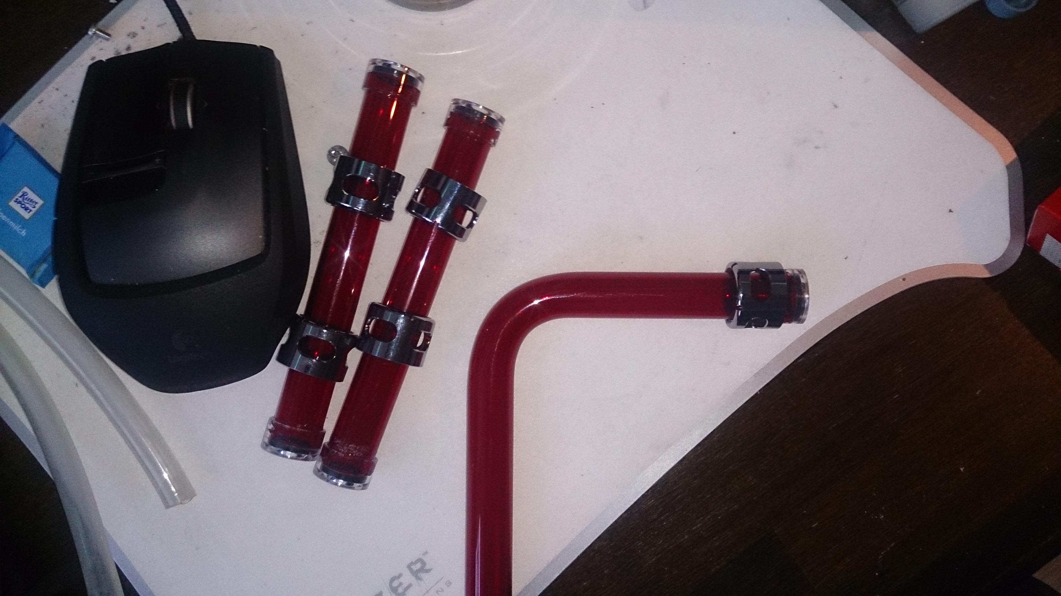

Das sind alles Acryl-Rohre, stimmts? Wie biegt man die so schön?
Wow, schaut sehr geil aus :D
Respekt!

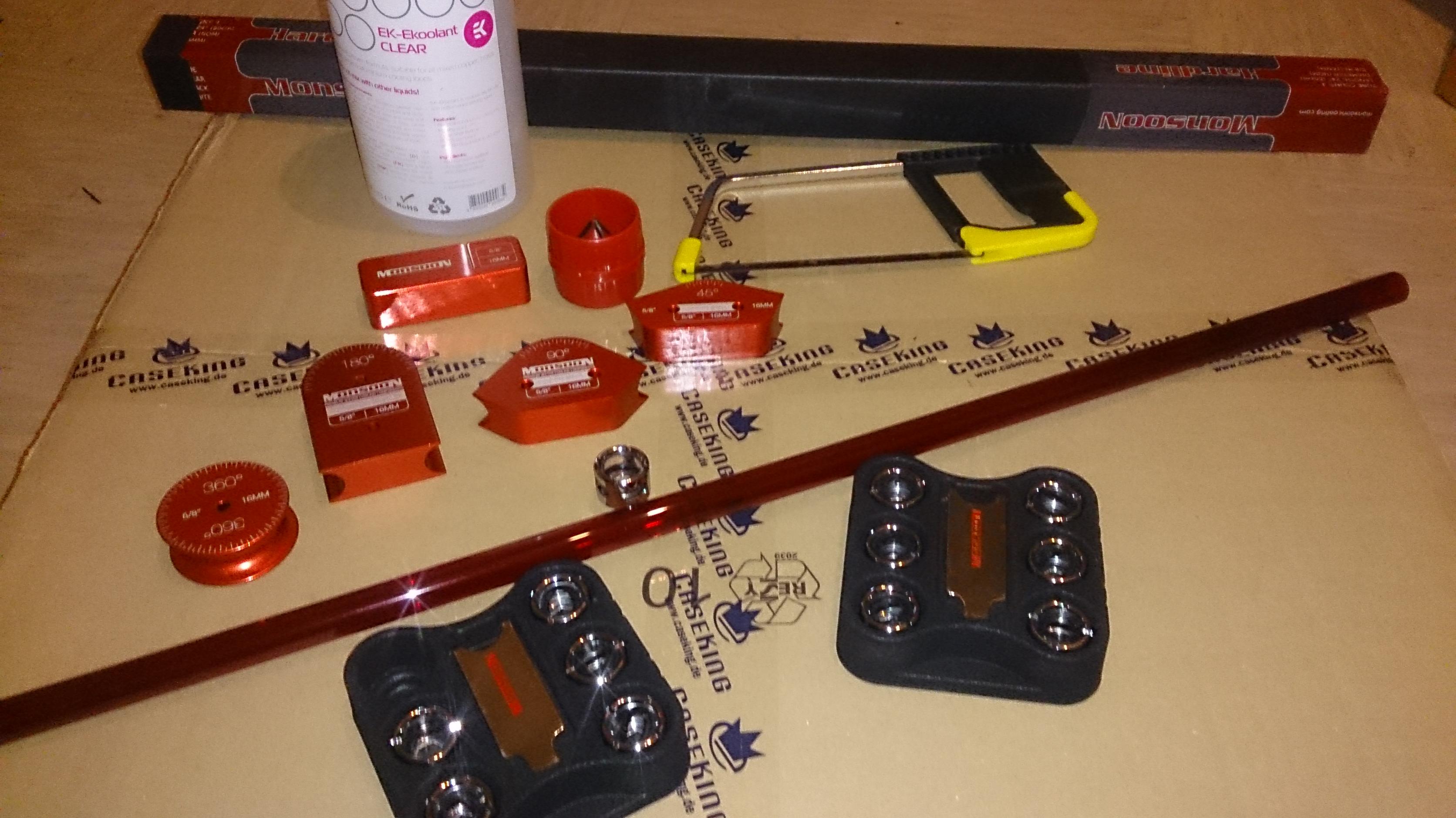

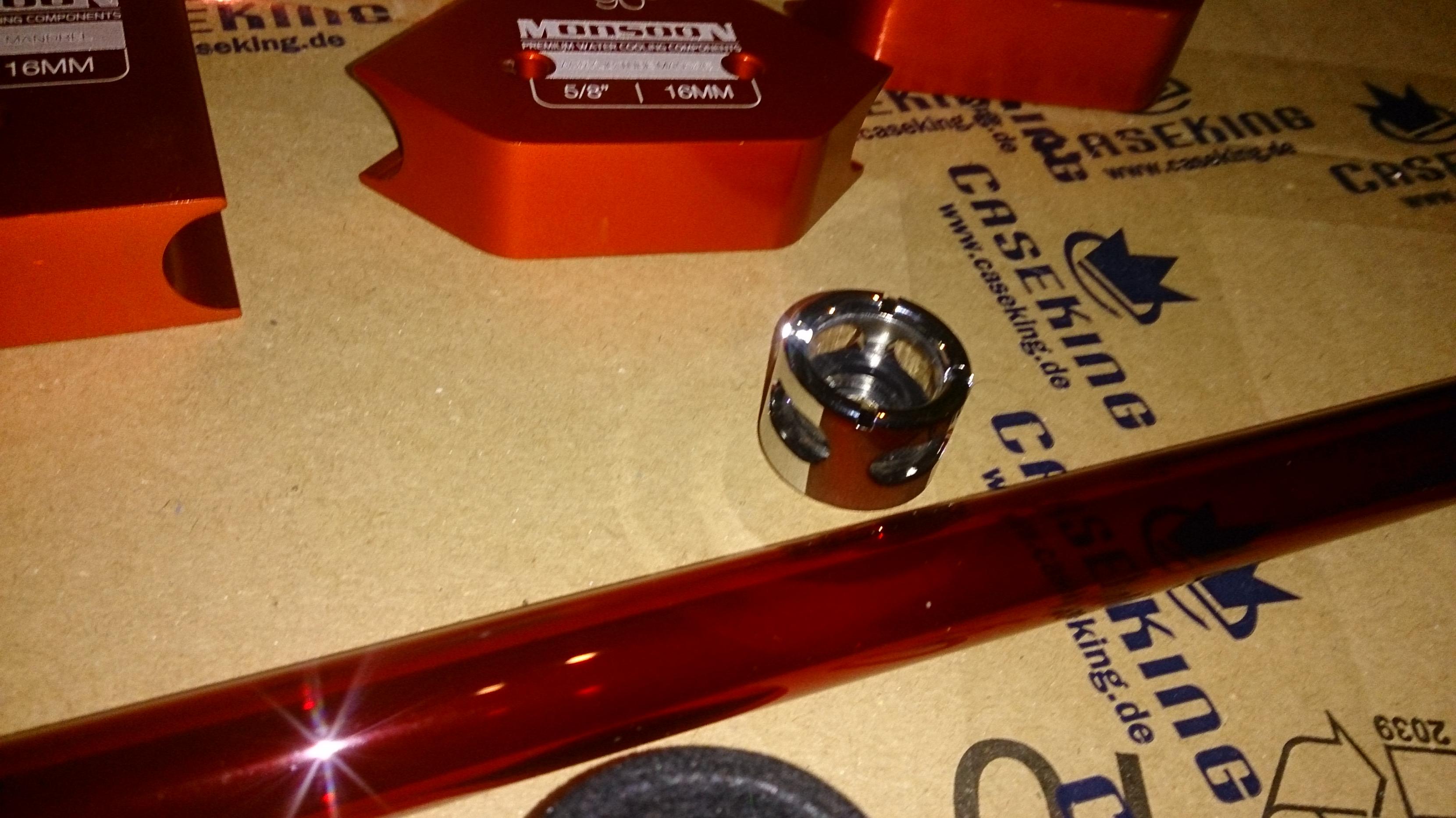

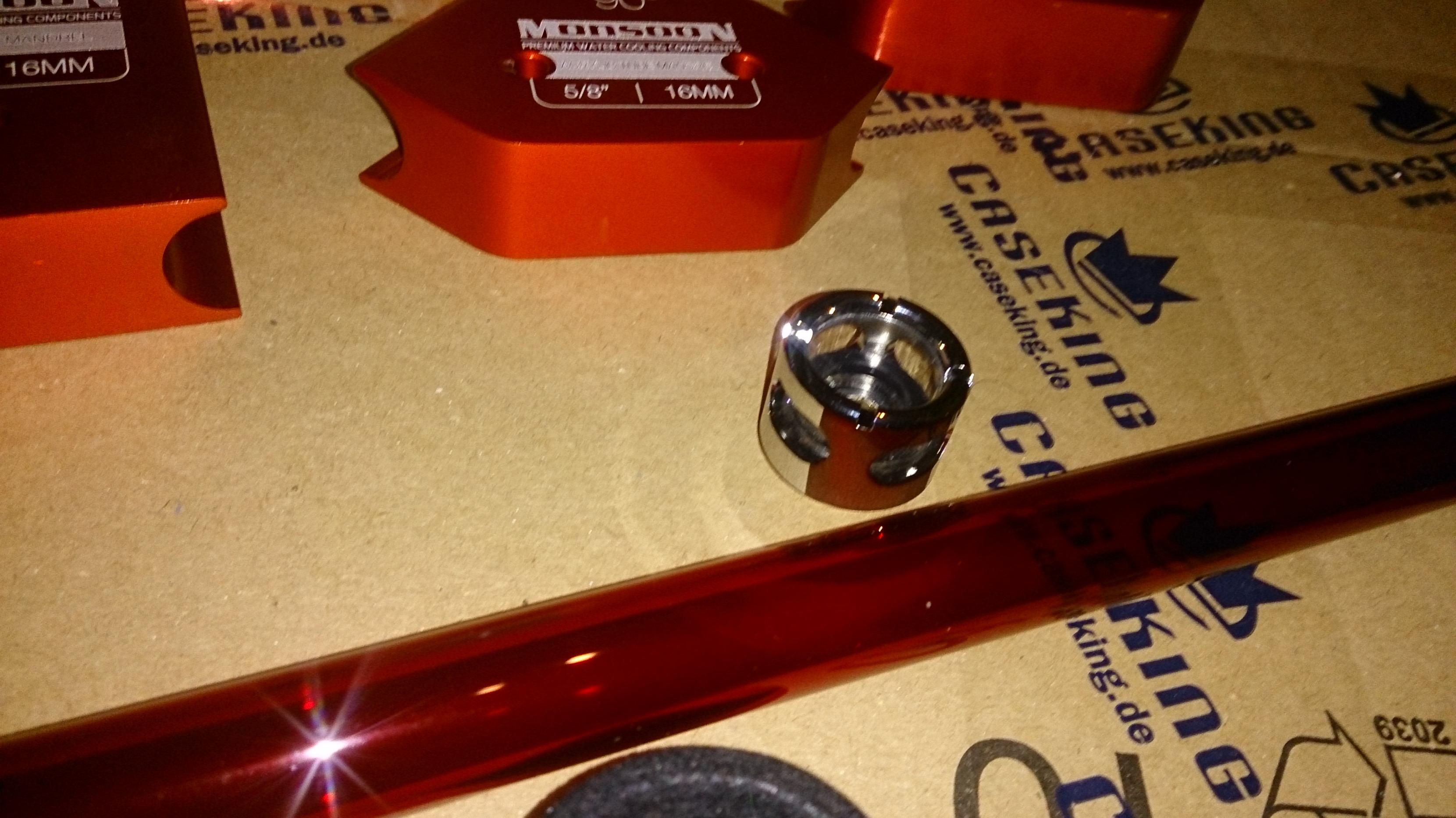

Ja, das sind Acrylrohre, 16/13er Dimension, diese Rohre sind von Monsoon, "Blood Red"

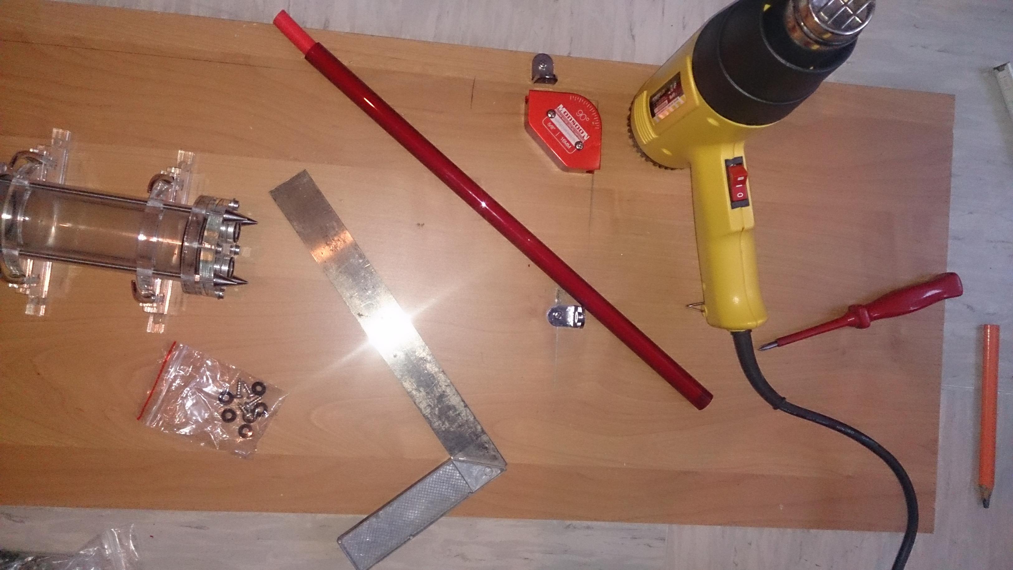

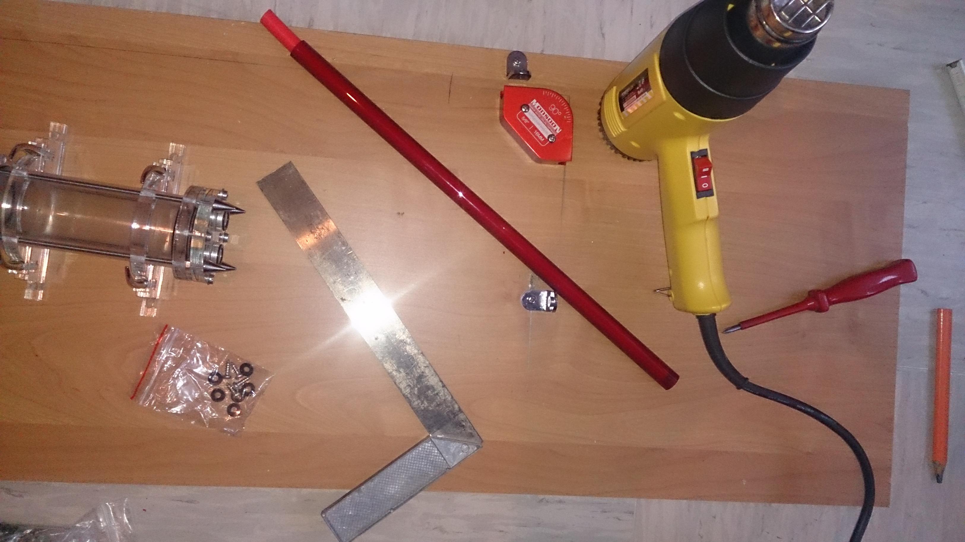

Zum Biegen kann man sich eigtl vielem Behelfen, aber da dies nicht mein letztes Projekt sein wird habe ich mir das Winkelkit gekauft, mit einem Heissluftfön auf richtige Temperatur gebracht lässt sich das Material Perfekt formen, hier muss man zugegebener maße aber ein wenig Üben..
Hier mal ein paar Photos vom biegen
Ich habe die Hardline Fittings für mein System genommen, sind zwar mit die schönsten, aber mit der "Kragen kleberei" nicht die konventionellste Methode, aber würde aufgrund der Überwurfmutter anders nicht realisierbar sein
Diese Ähnlichkeit mit Zylonen ist nicht wirklich gewollt, hab beim Umbau (Standard sind dor 2 blaue LED´s verbaut) auf Rote LED´s nicht wirklich gesehen das es eine Ähnlichkeit mit den Zylonen aus BSG geben könne :D
Von den 3 Roten Platten sieht man später eh nur noch die Ränder weil die SSD´s drauf sitzen :)

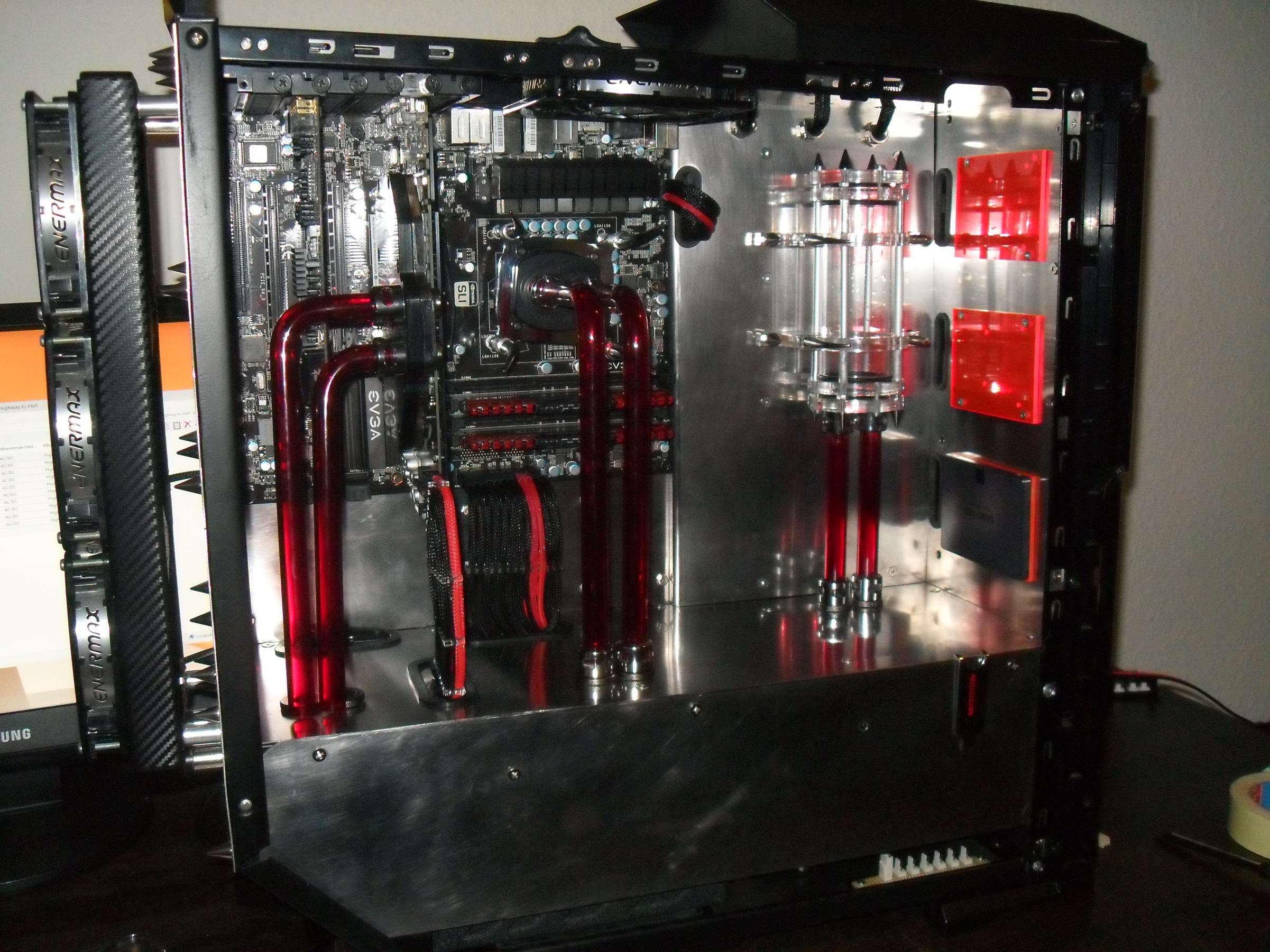

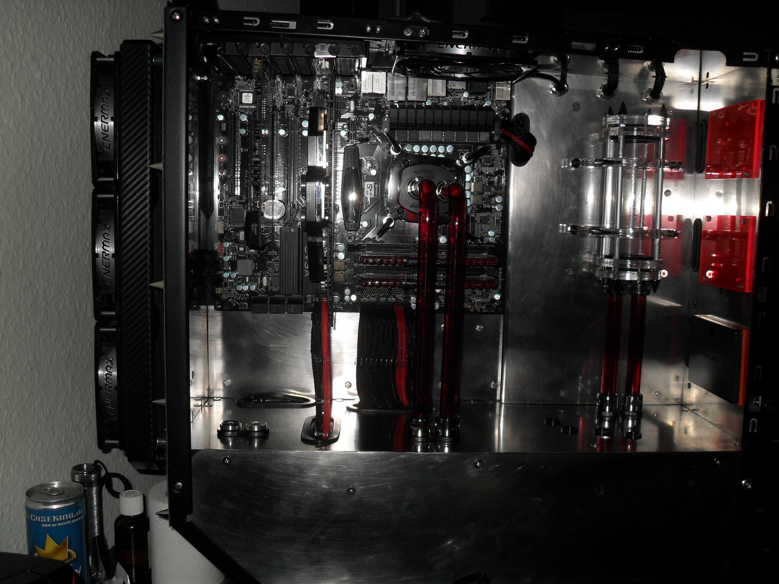

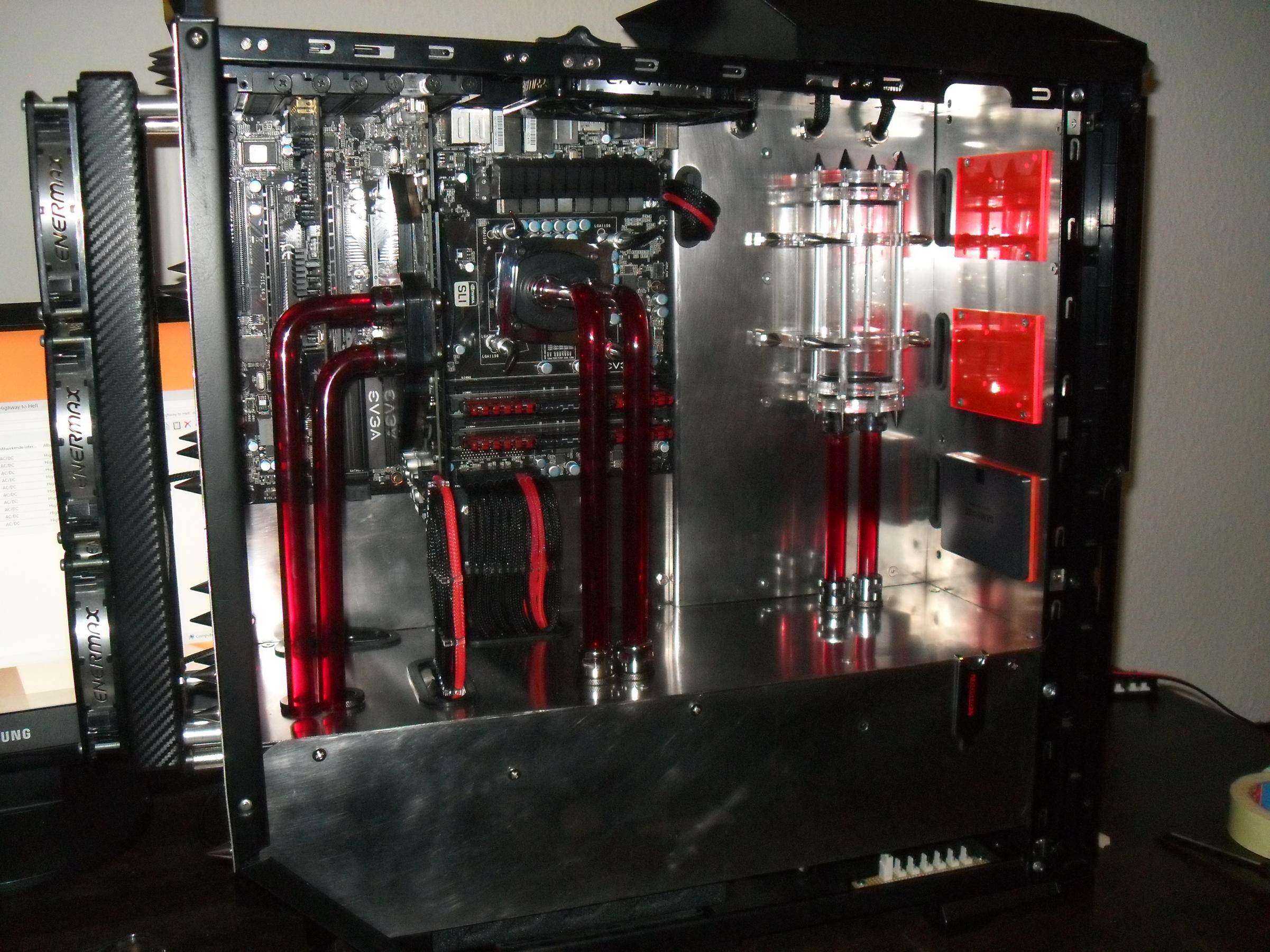

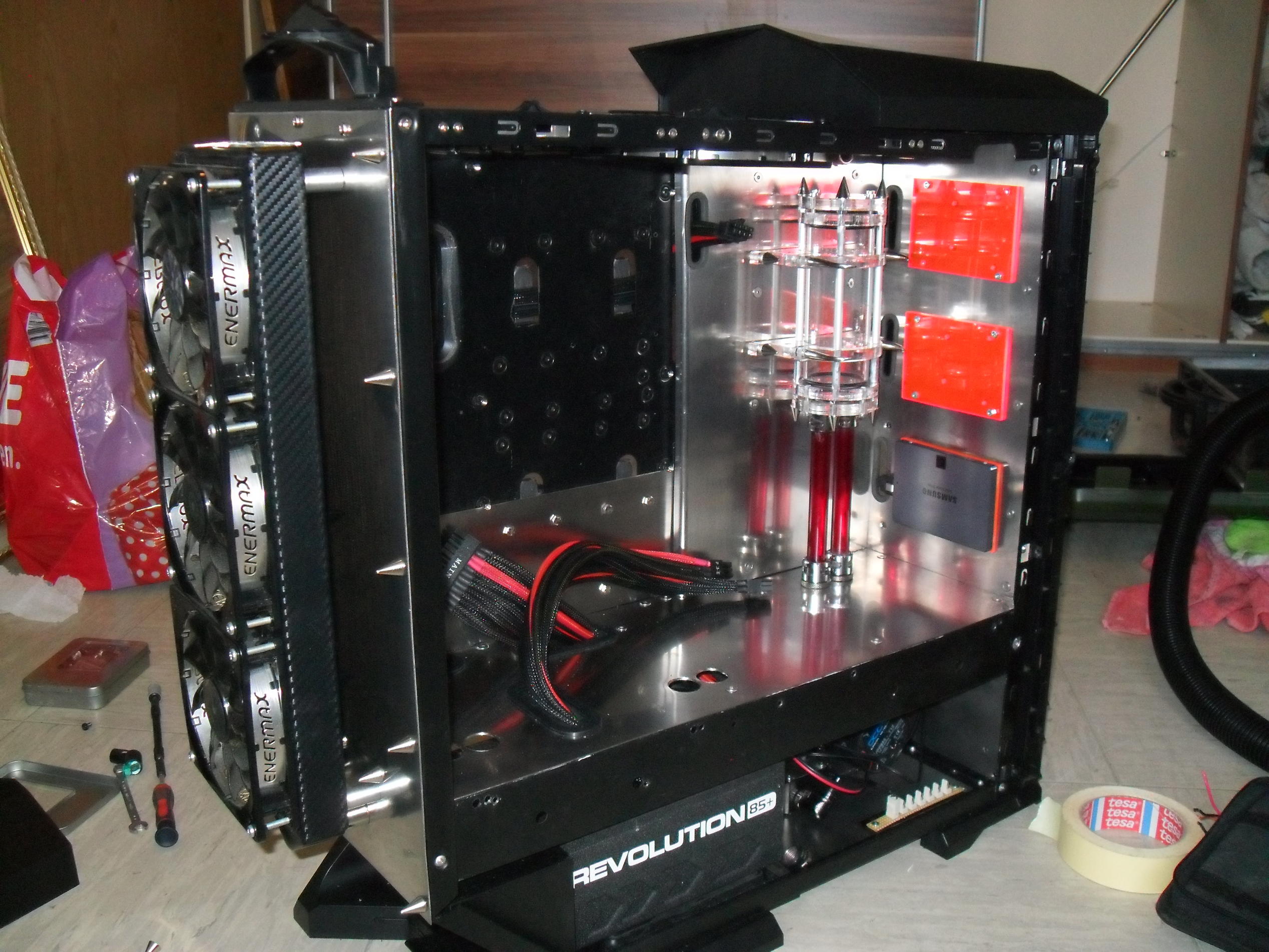

Von der Lüftung her bin ich guter Dinge, habe mir darüber im Vorfeld natürlich auch Gedanken gemacht und habe alle Lüfter bis auf den noch vorhandenen, mit Kartonage zugeklebt und mehrere Stunden "gestresst" die Temperaturen haben sich nicht wirklich stark verändert, ich denke der Aussenliegende Radiator macht hier viel Wett...

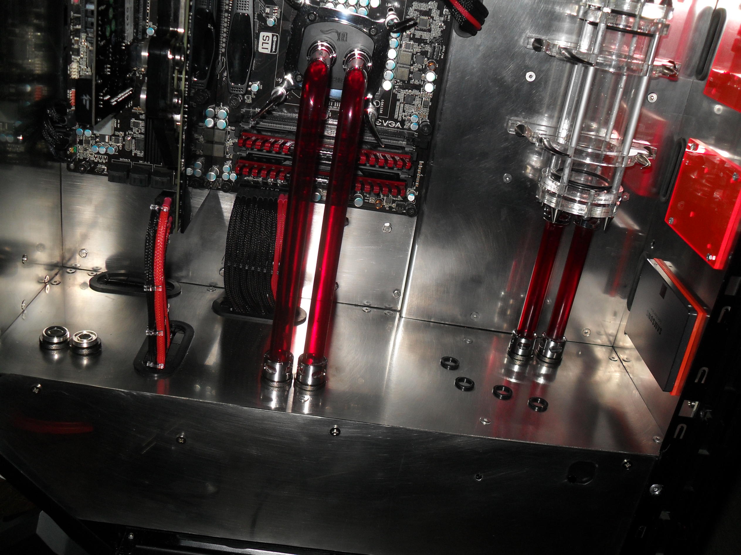

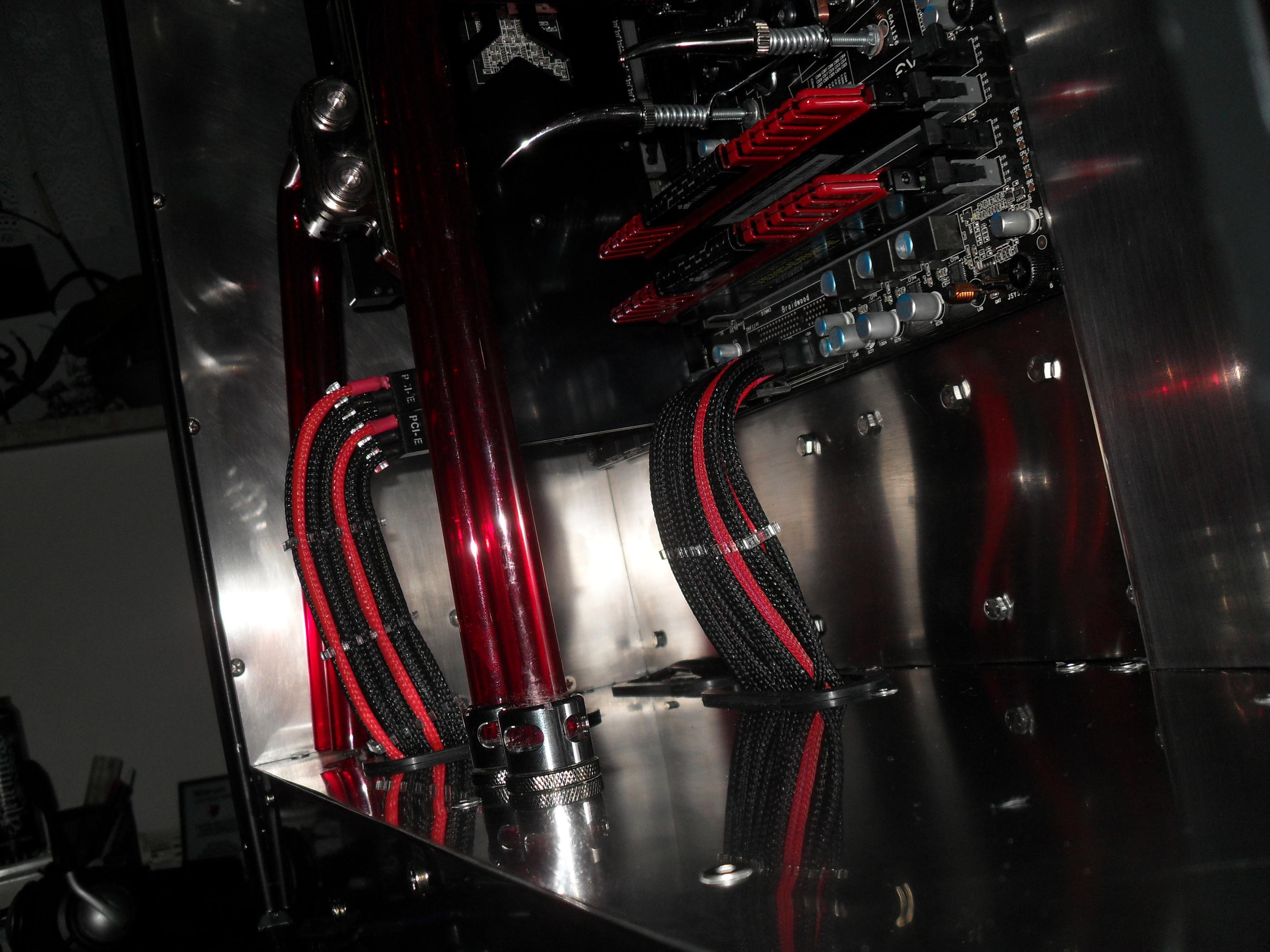

Zur Zeit bin ich am Kabel längen etc pp, keine unnötigen Stecker oder unnötig lange Kabel, alles wird so gekürzt das es genau passt, bin zwar noch dabei, aber n Photo habe ich dennoch :)
3 Sata Molex stecker sind schon oben, ein 4. fehlt noch in der fahrbaren Front, dort kommt eine 2 tb platte rein SDC13337.jpg

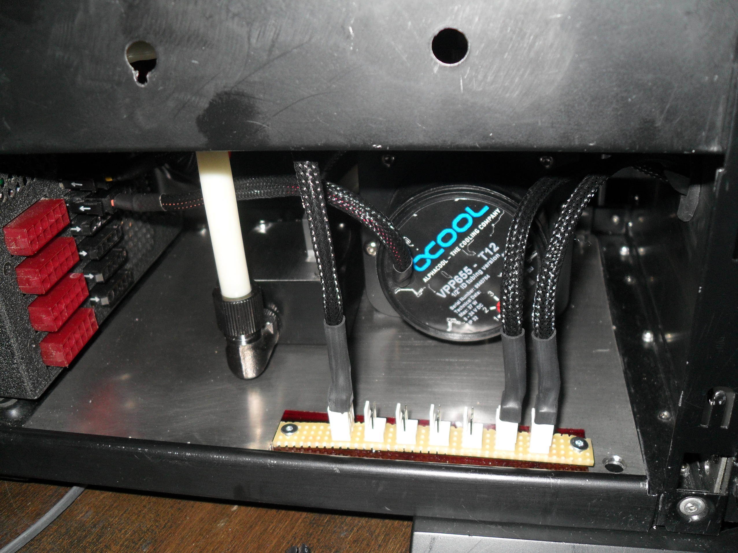

Hier die Steckerleiste für die Beleuchtung, jegliche Beleuchtung bekommt einen Weissen Stecker, Schwarze Stecker gibt's für Lüfter, hier ist aber im vorderen Bereich ein Aquaero SDC13333.jpg
im vorderen Bereich bin ich aber noch nicht fertig

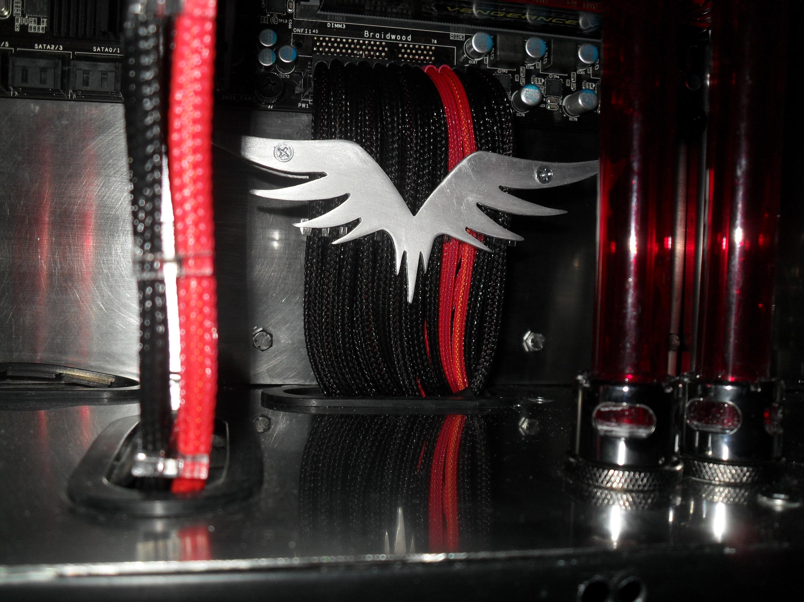

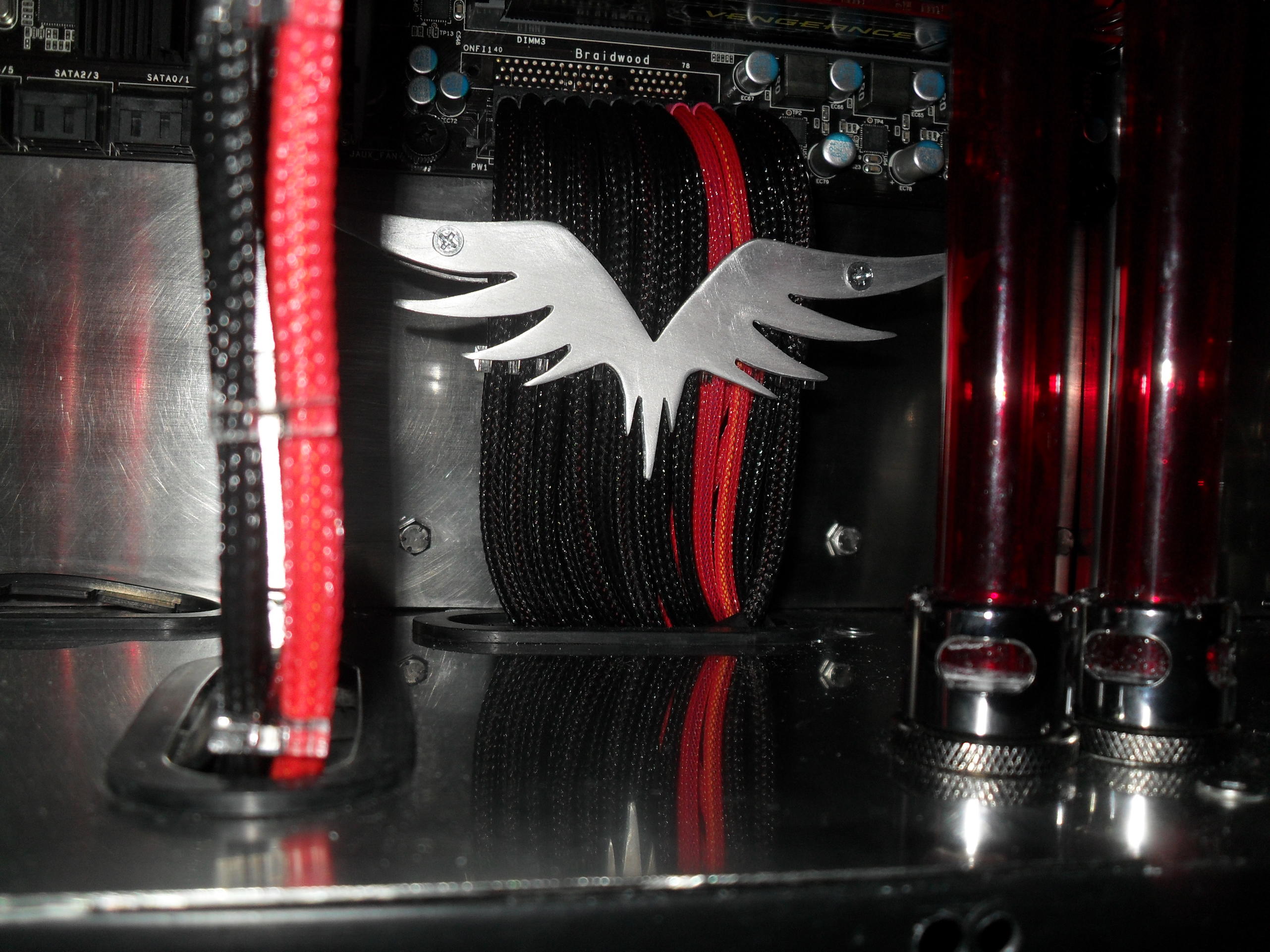

Ich wird am Wochenende mit einem Logo für das 24 Pol Kabel anfangen, werde da einige Bilder machen und hier hochladen, also wer mal n Gimmick mag das net jeder hat :)
Hab mich heute mal an ein Gimmick für das 24 Pol gemacht,
Das ergebniss mal als Bild
Wurde komplett von Hand gefertigt..
