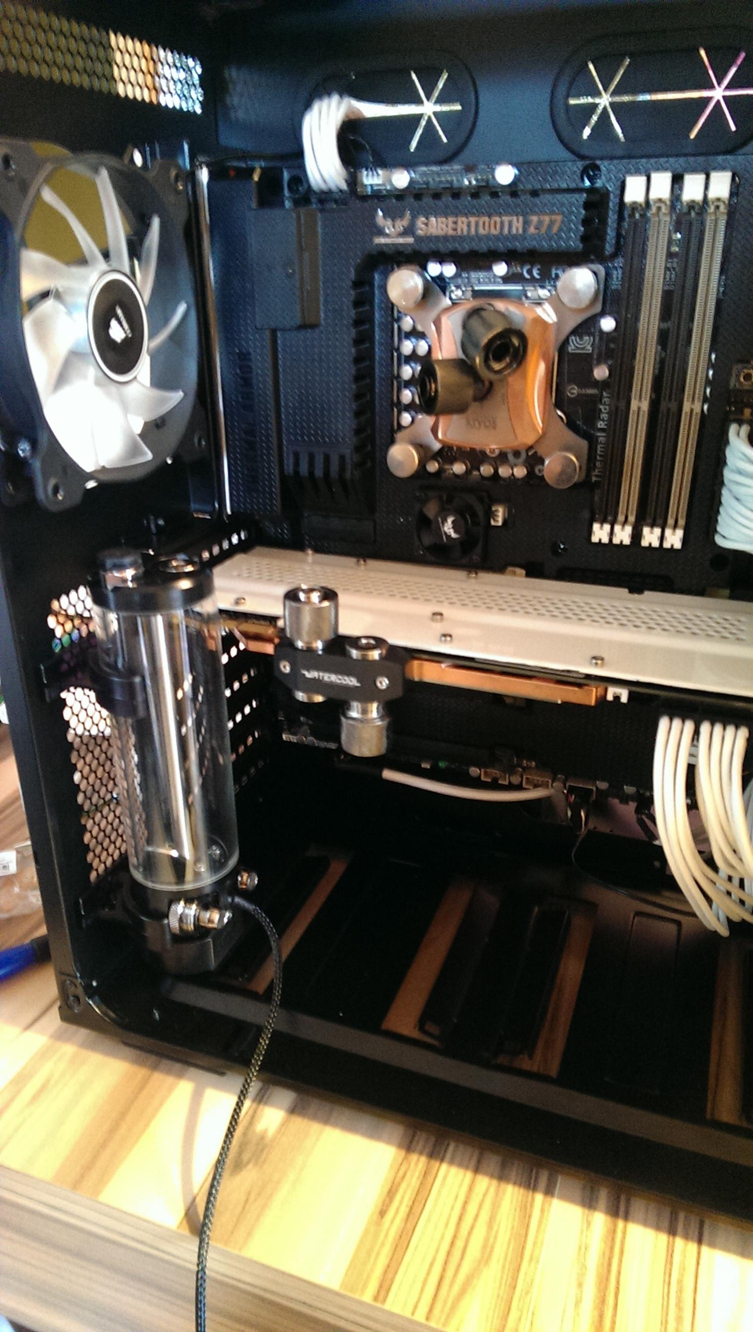

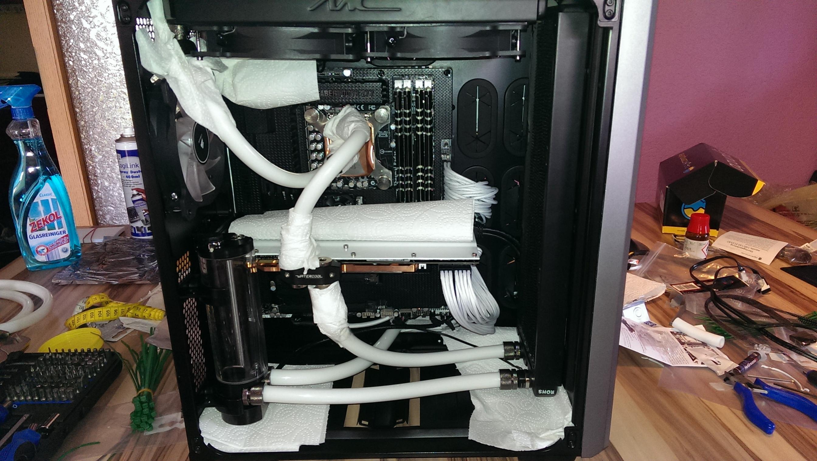

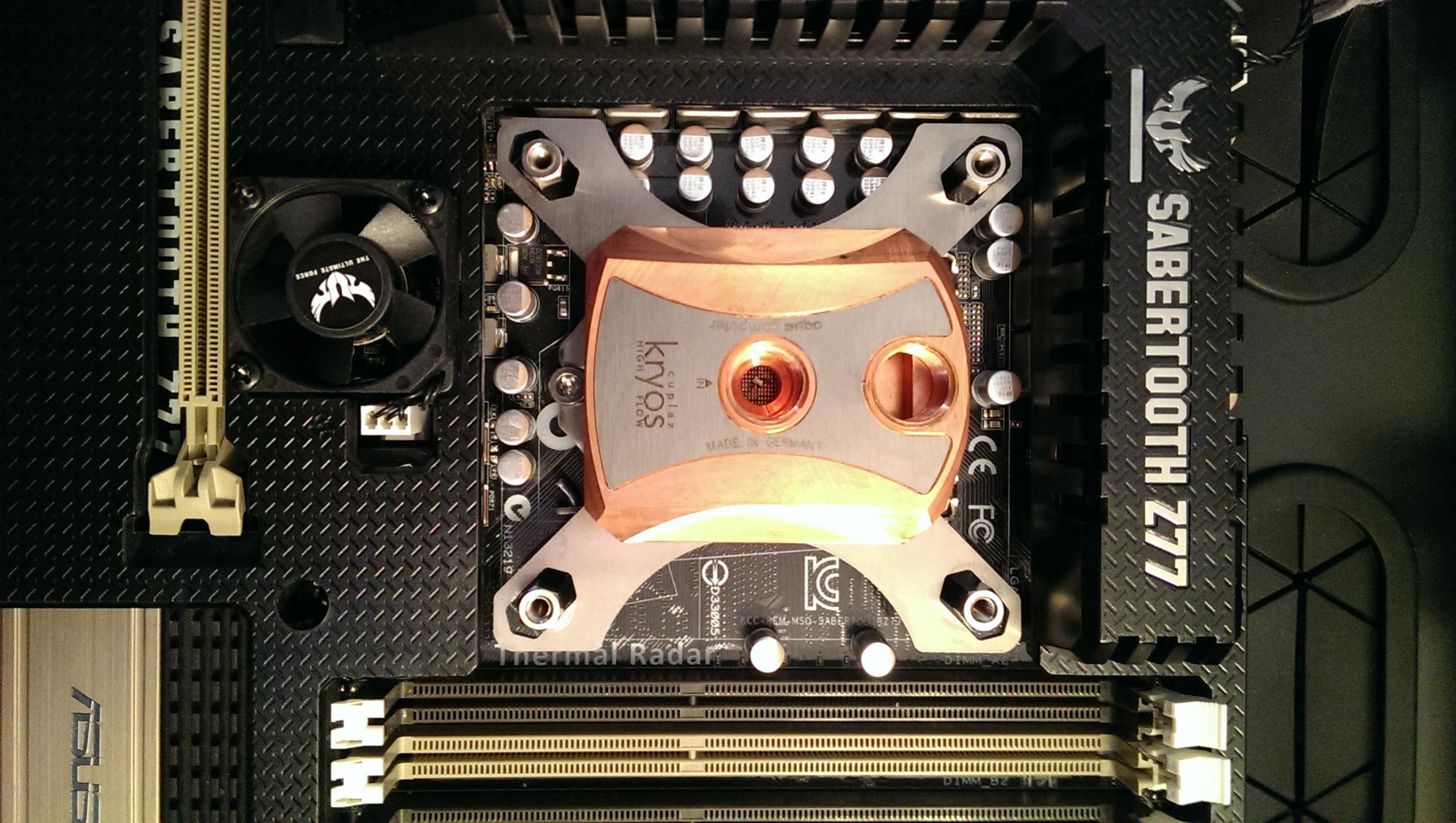

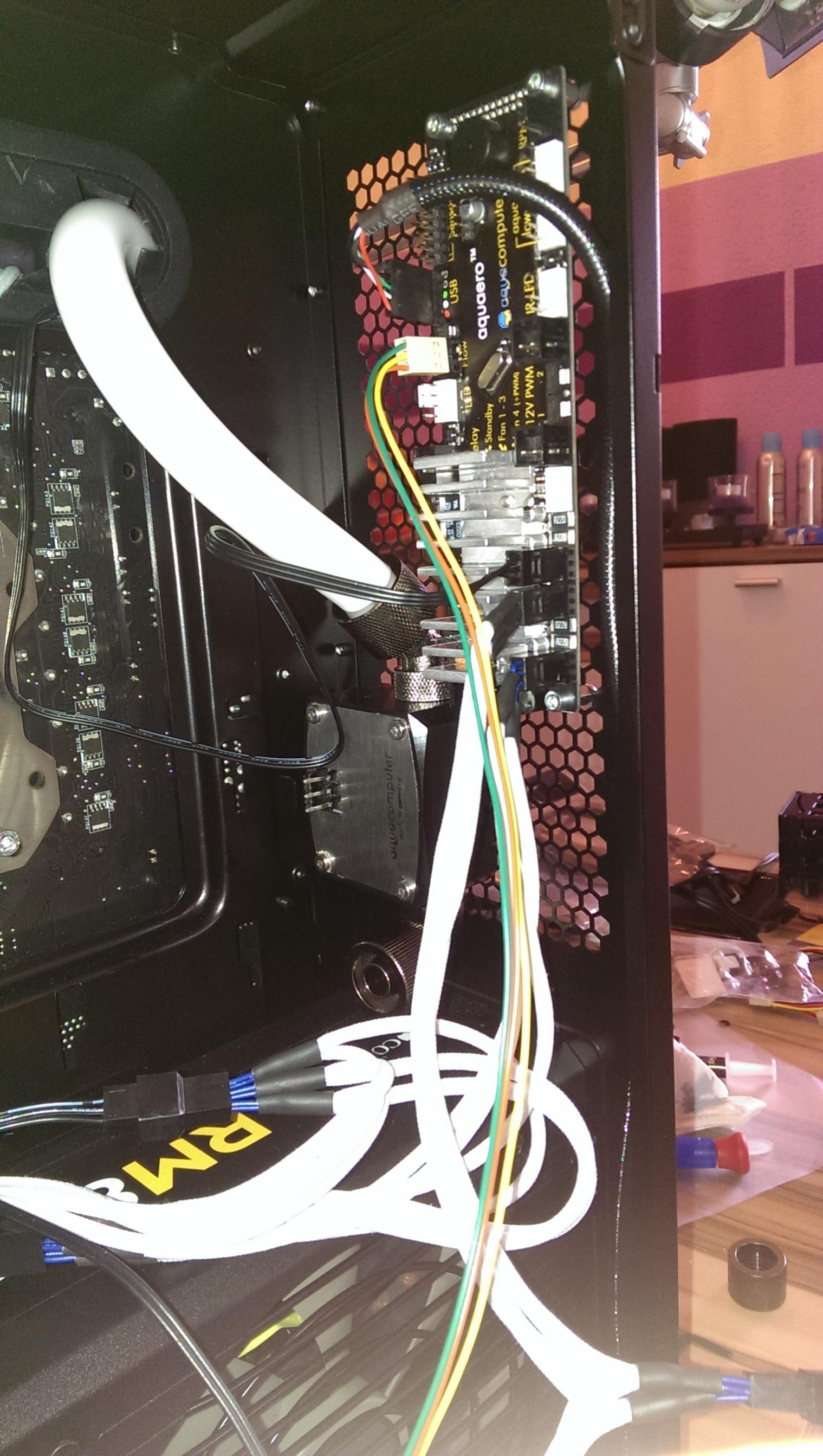

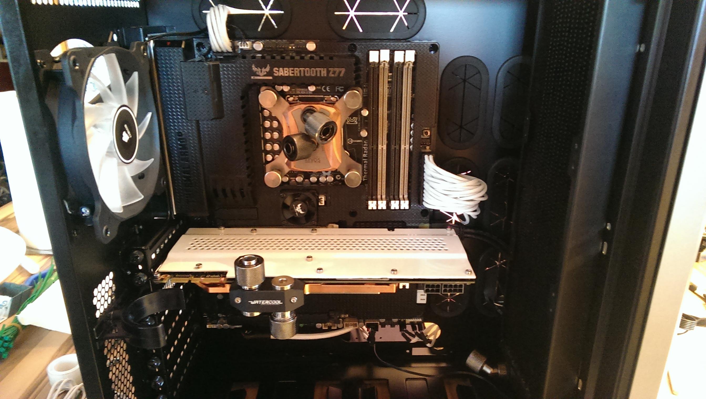

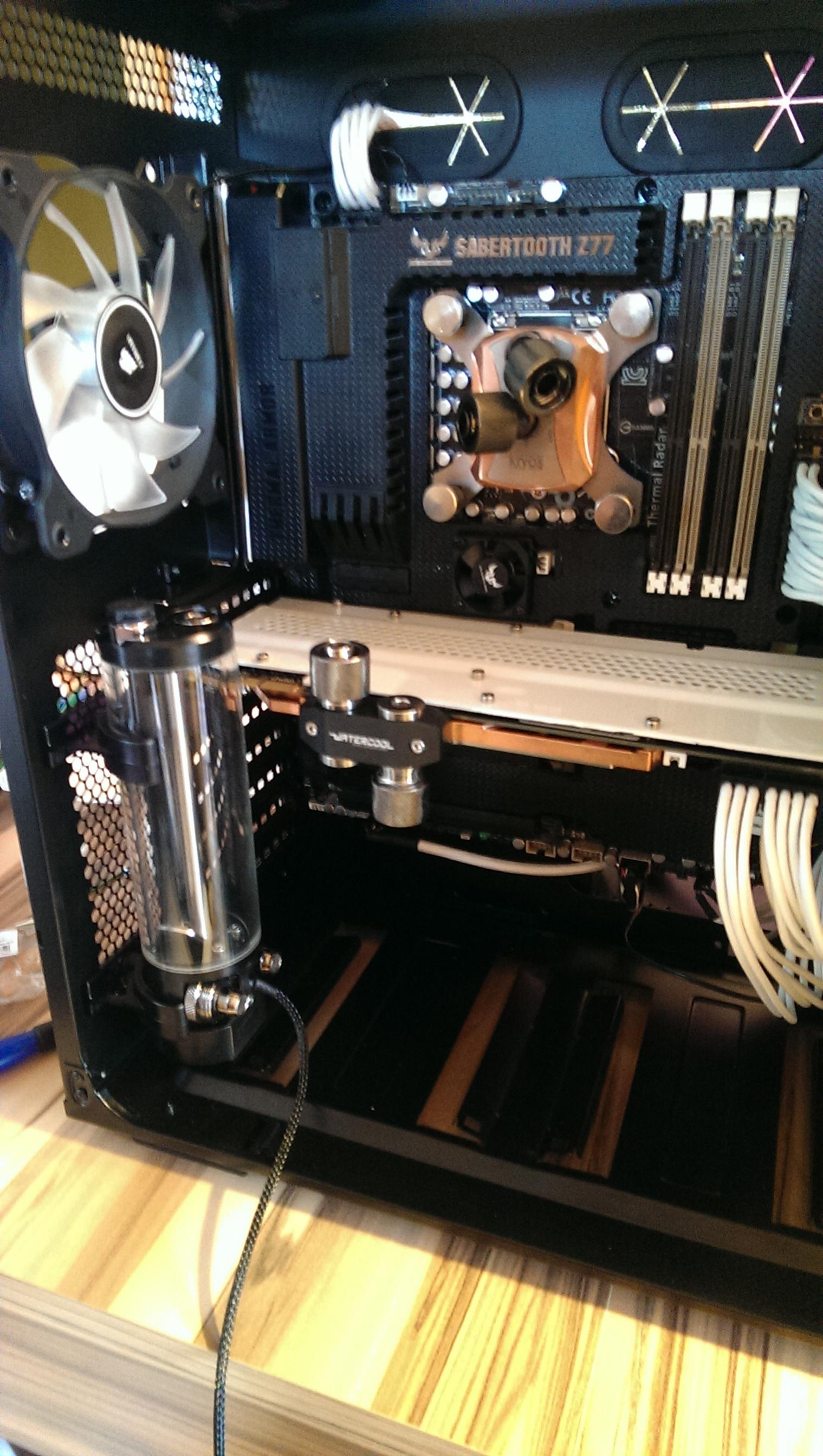

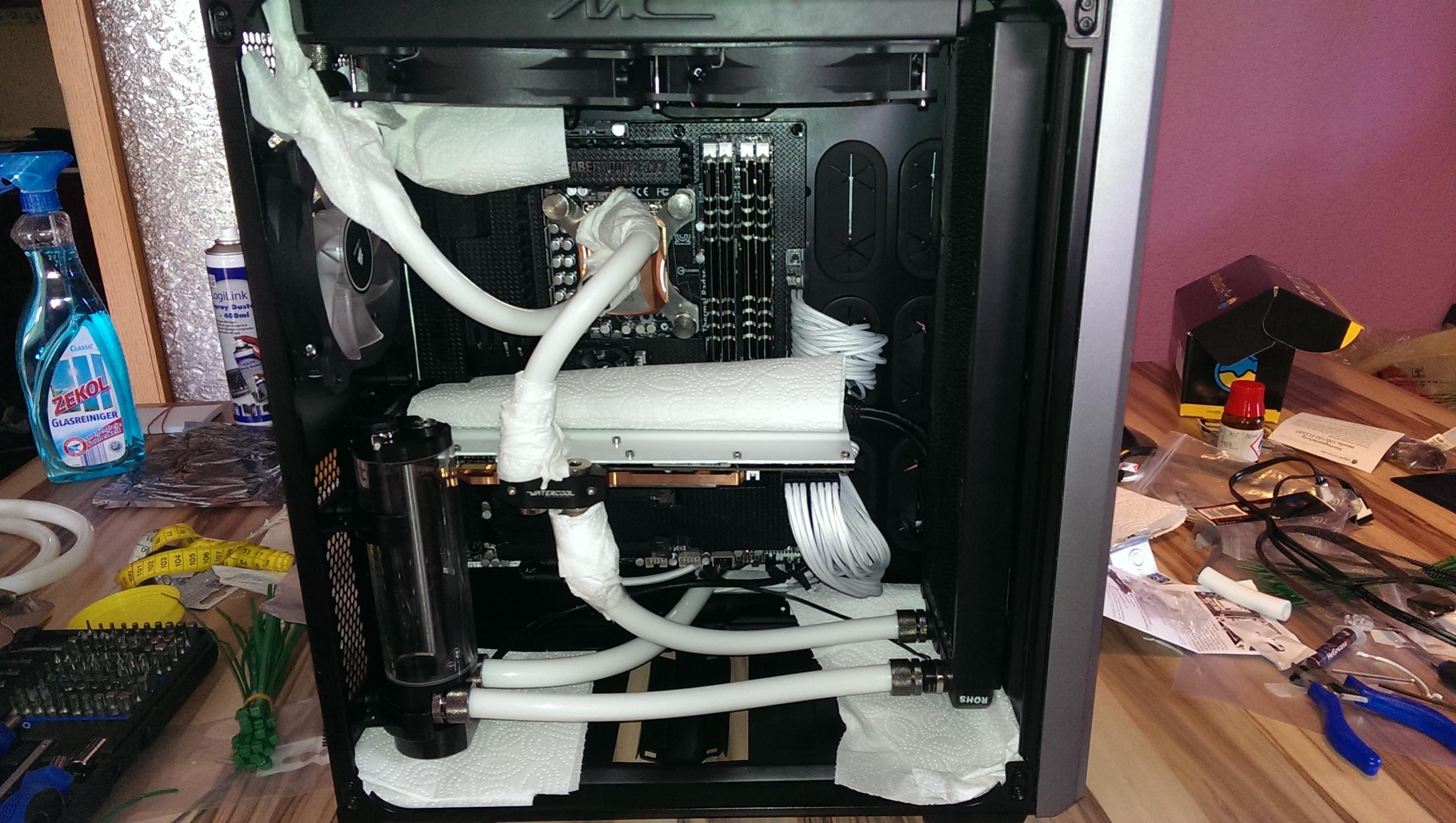

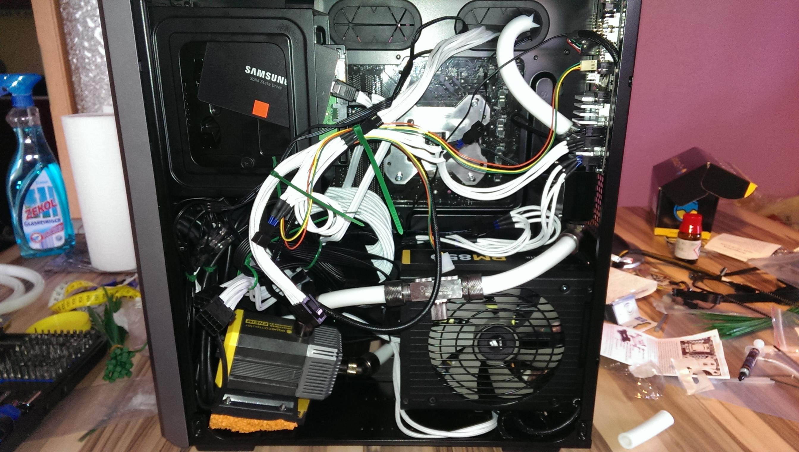

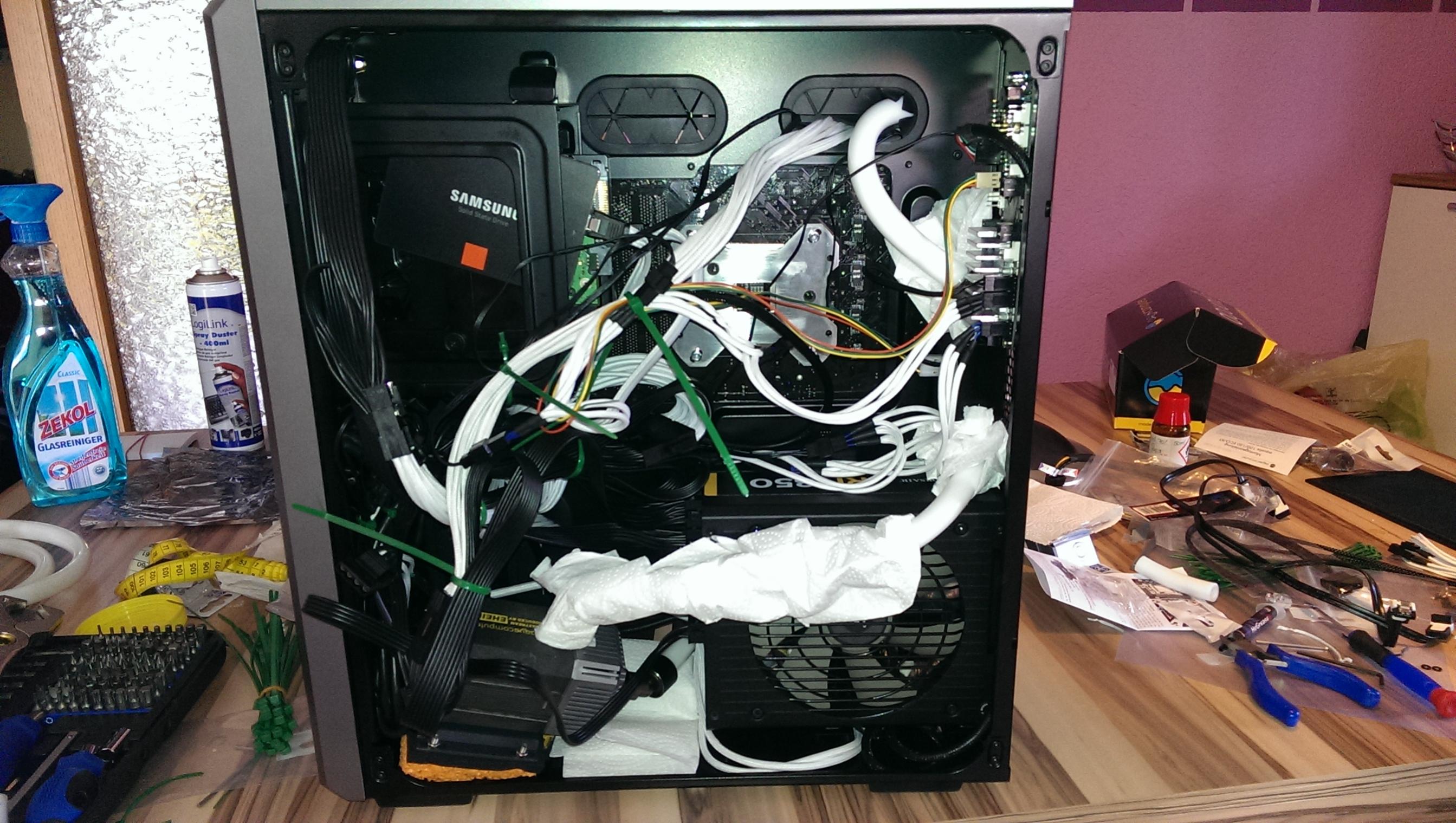

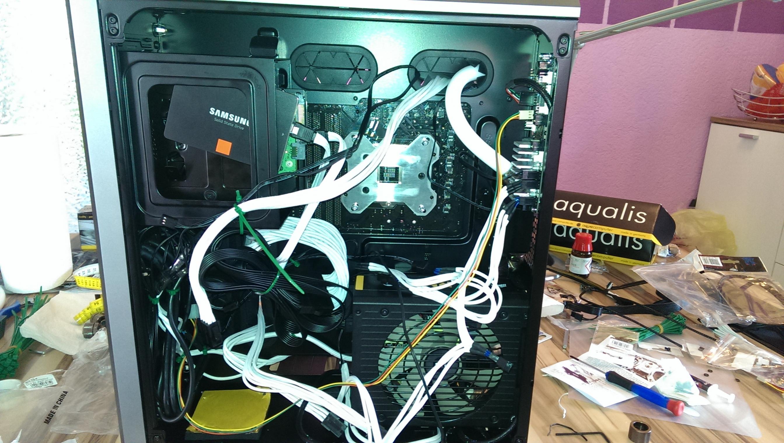

bis jetzt läuft immer noch nur der Wasserkreislauf
jetzt ist alles verbaut..
SO hier mal die Idle Werte (PC läuft erst seit ~15min)
CPU: 27°
GPU: 19°
Durchfluss: 66l/h
Jetzt kommt erstmal die Gigantaufgabe Aquasuit einstellen...
CPU: 27°
GPU: 19°
Durchfluss: 66l/h
