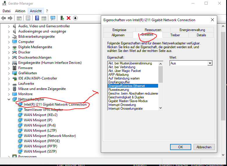

Hast du schon Green Ethernet/Energieeffizientes Ethernet oder ähnliches abgeschalten?
Je nach dem von welchem Hersteller dein Ethernetadapter ist, können die Einstellungen dafür anderes heißen.
Poste einfach einen screenshot bevor du was verstellst, falls du dir nicht sicher bist.

Heißt gleich! Ich versuche es mal, aber was bewirkt die Einstellung?
