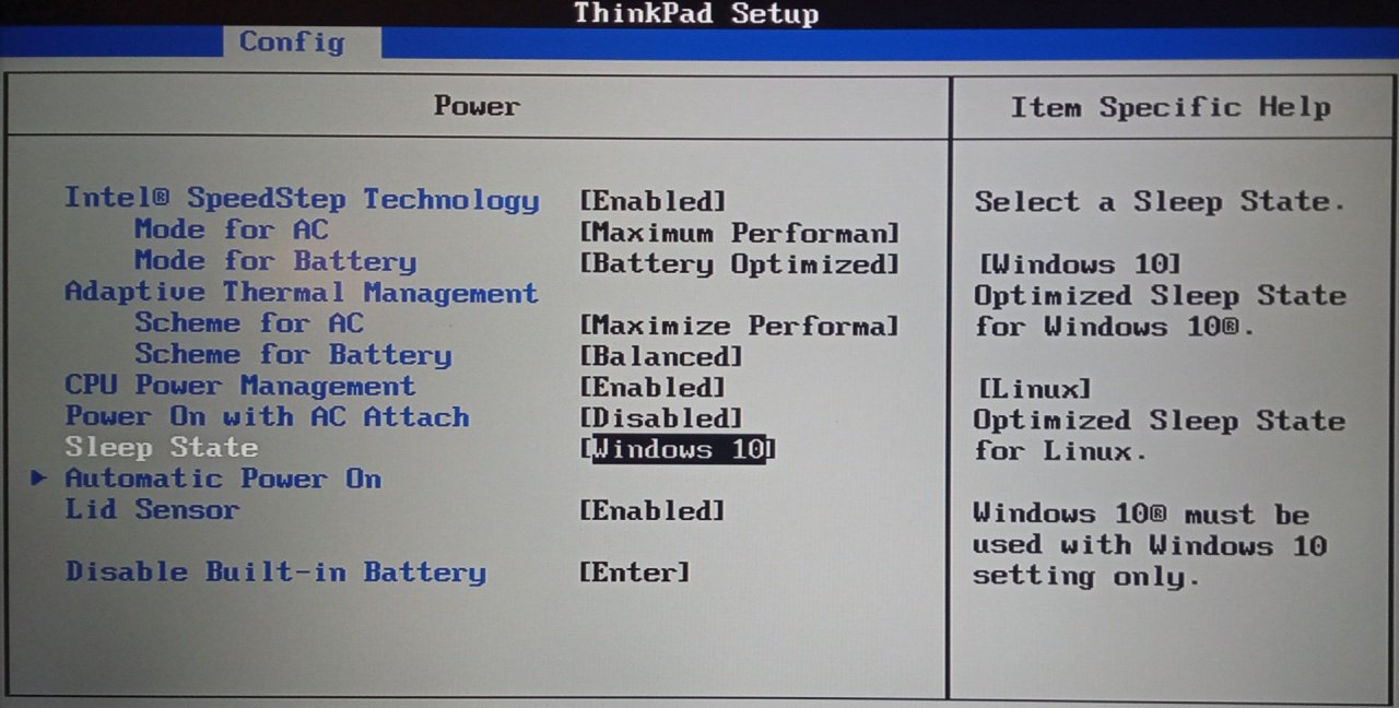

Im BIOS gibt es leider keine solche Einstellung:
Also müssen die Einstellungen in Windows 11 und LMDE separat vorgenommen werden.

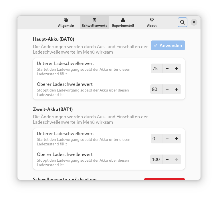

Tenferenzu schrieb:
Ich verwende unter Debian Gnome das hier:
Hast du bei dir die Einstellungen wie im Screenshot?
Das wären ja dann die gleichen wie bei mir schon default in LMDE ausgelesen wurde:
  • charge-start-threshold: 75%
  • charge-end-threshold: 80%
Ja. Anfangs hatte ich 90/85 aber da war mir die Akkuspannung zu hoch. 80/75 ist aus meiner sicht ein guter Kompromiss aus Akkuspannung und Restkapazität.
Ich glaube bei 80% ist MEIN Akku auf 12V. Höher wollte ich nicht auf dauer.
LithiumIonenakkus haben eine Normspannung von 3,7V, bei drei Zellen sind das 11,1V. Bei 100% war die Spannung fast auf 14V und das ist definitiv nicht gut für den Akku. Die Spannung bei 90% weiß ich nicht mehr genau aber ich glaube das waren 12,8V.
