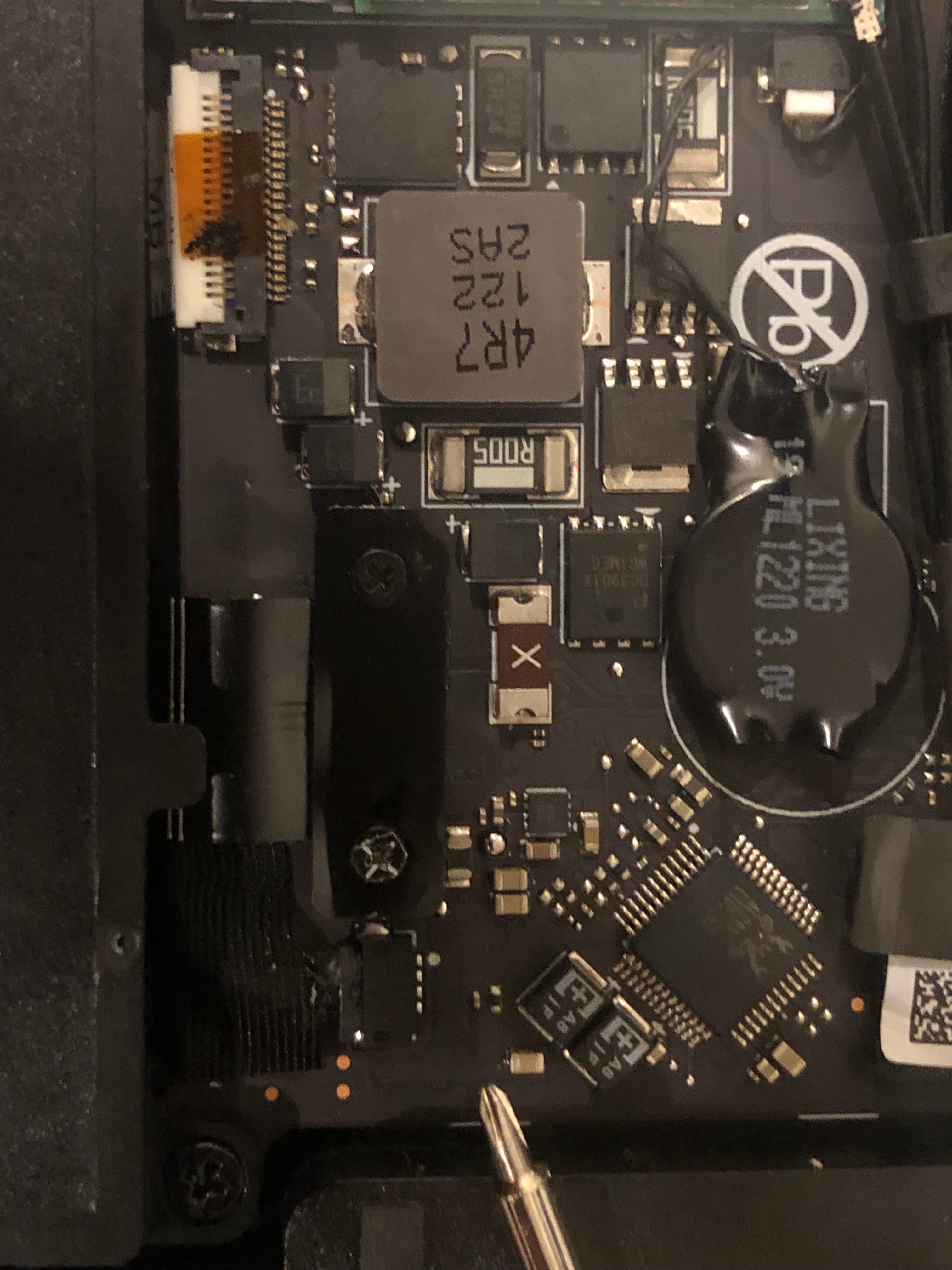

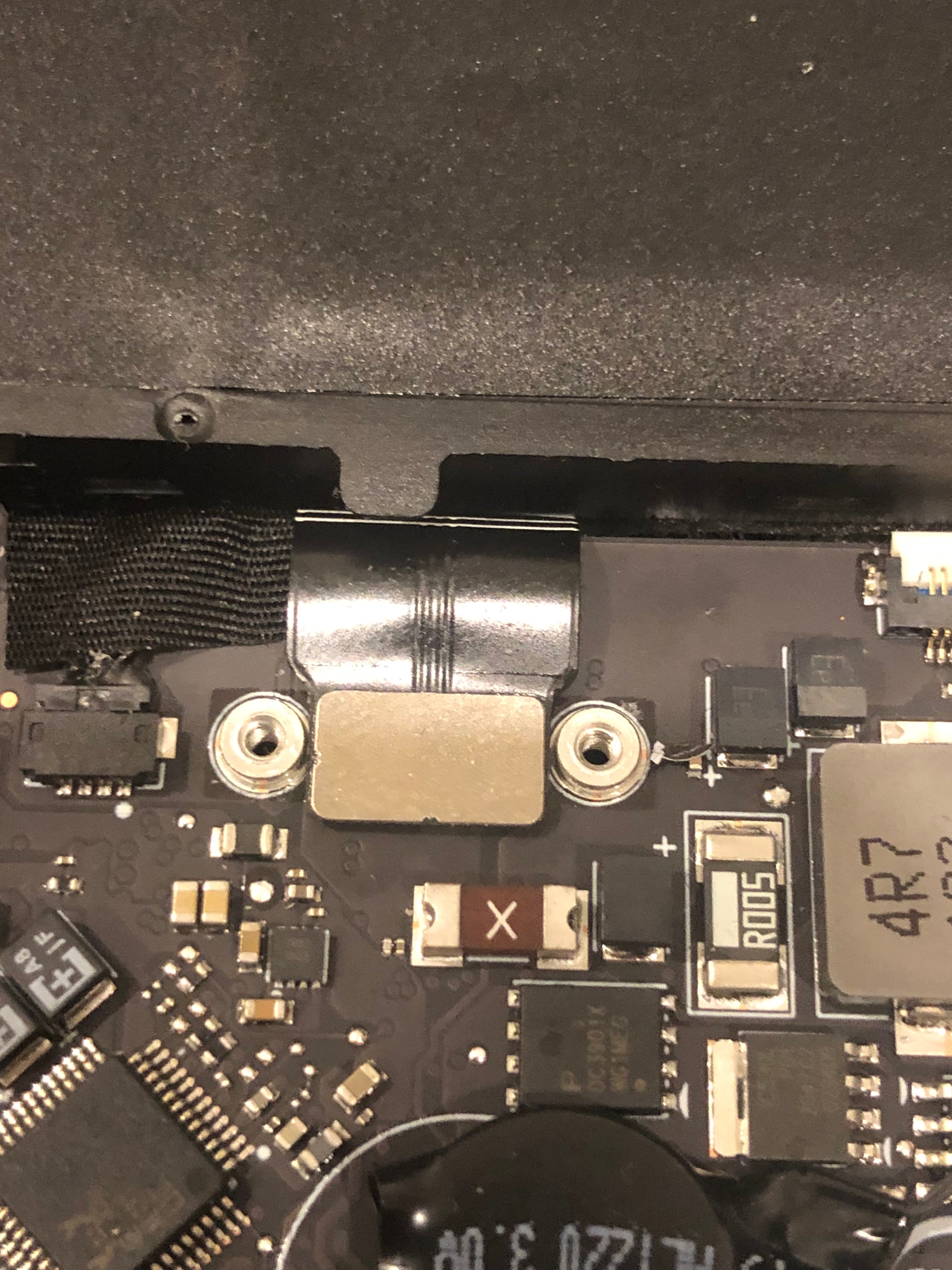

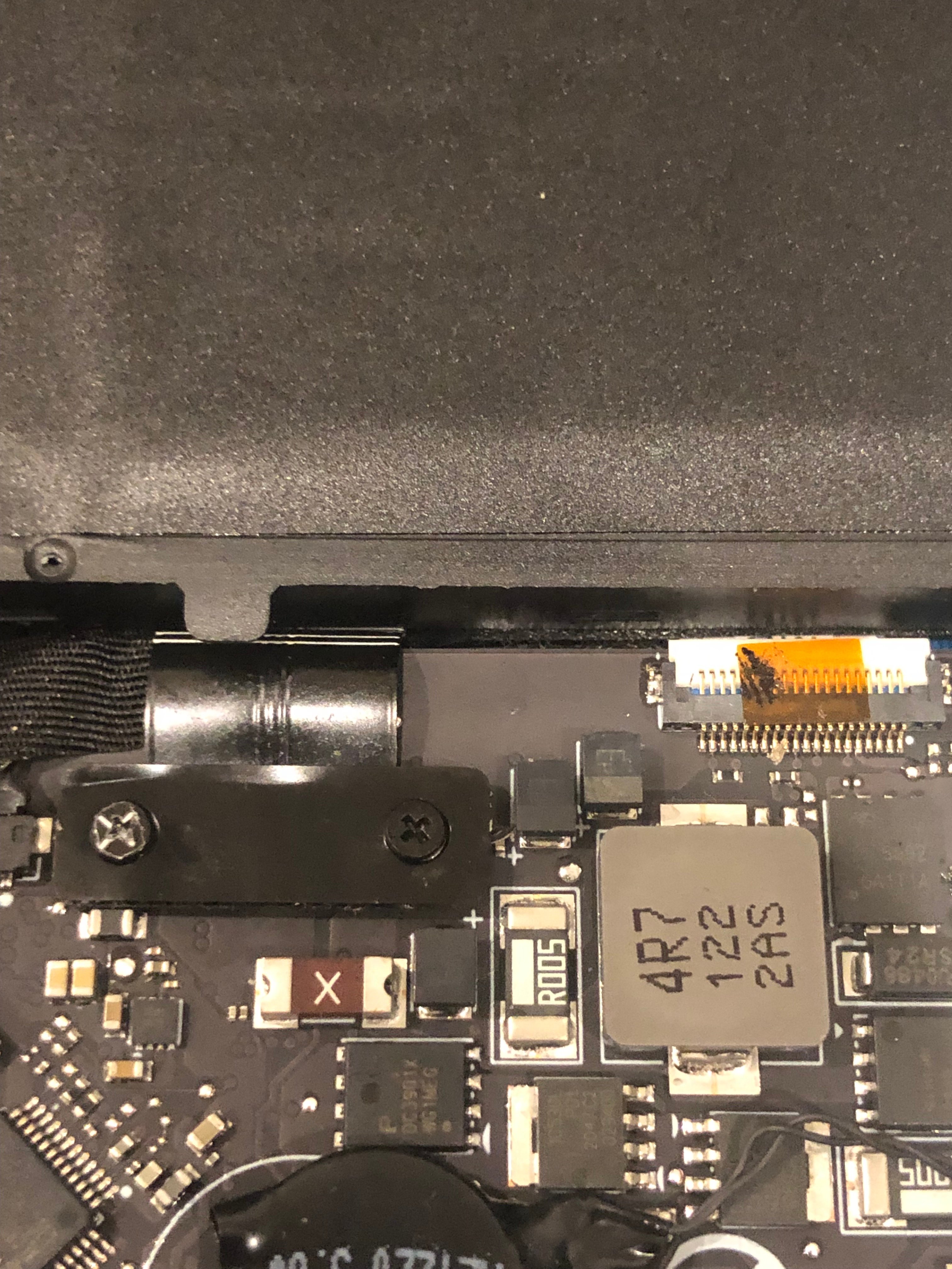

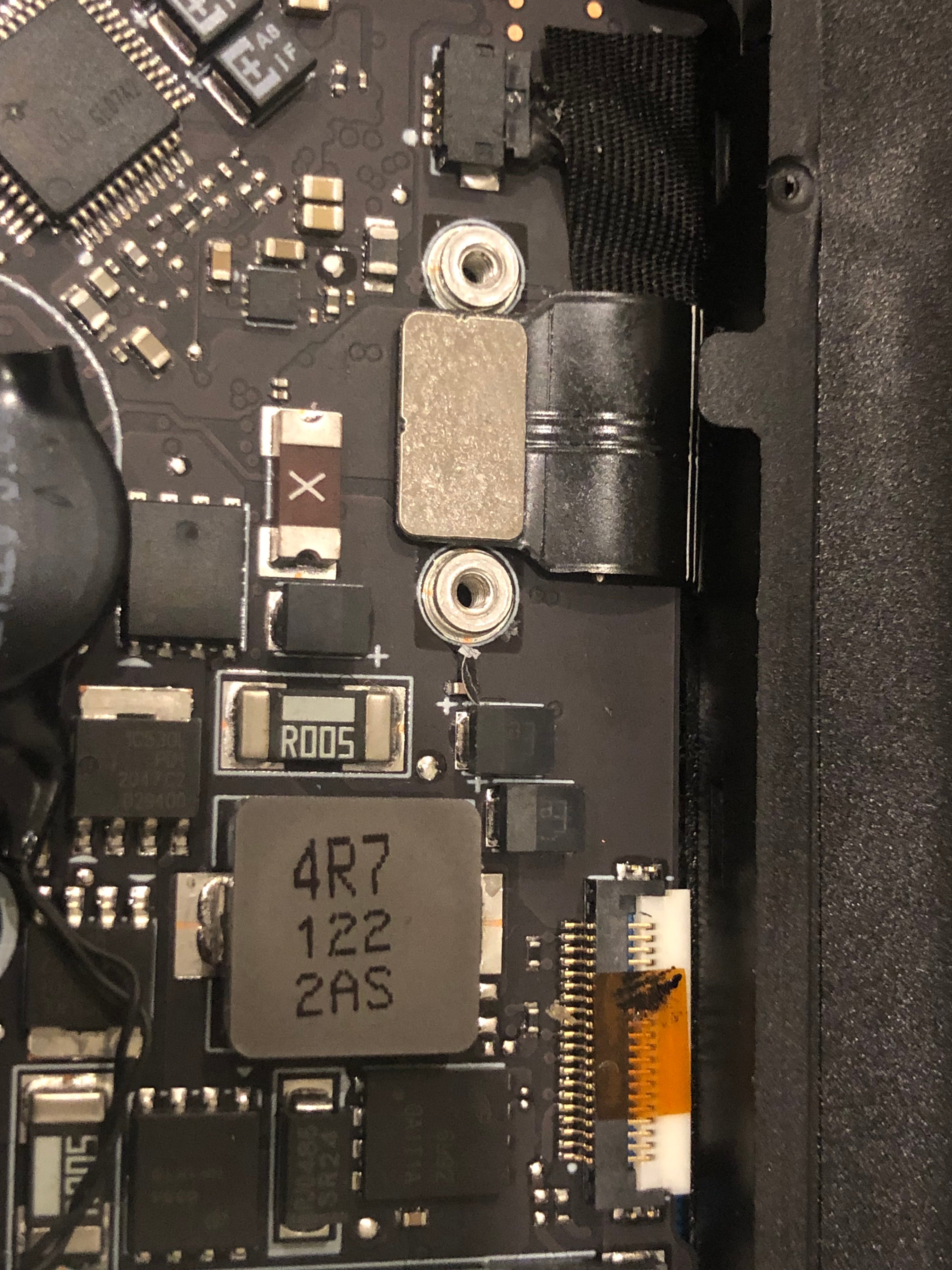

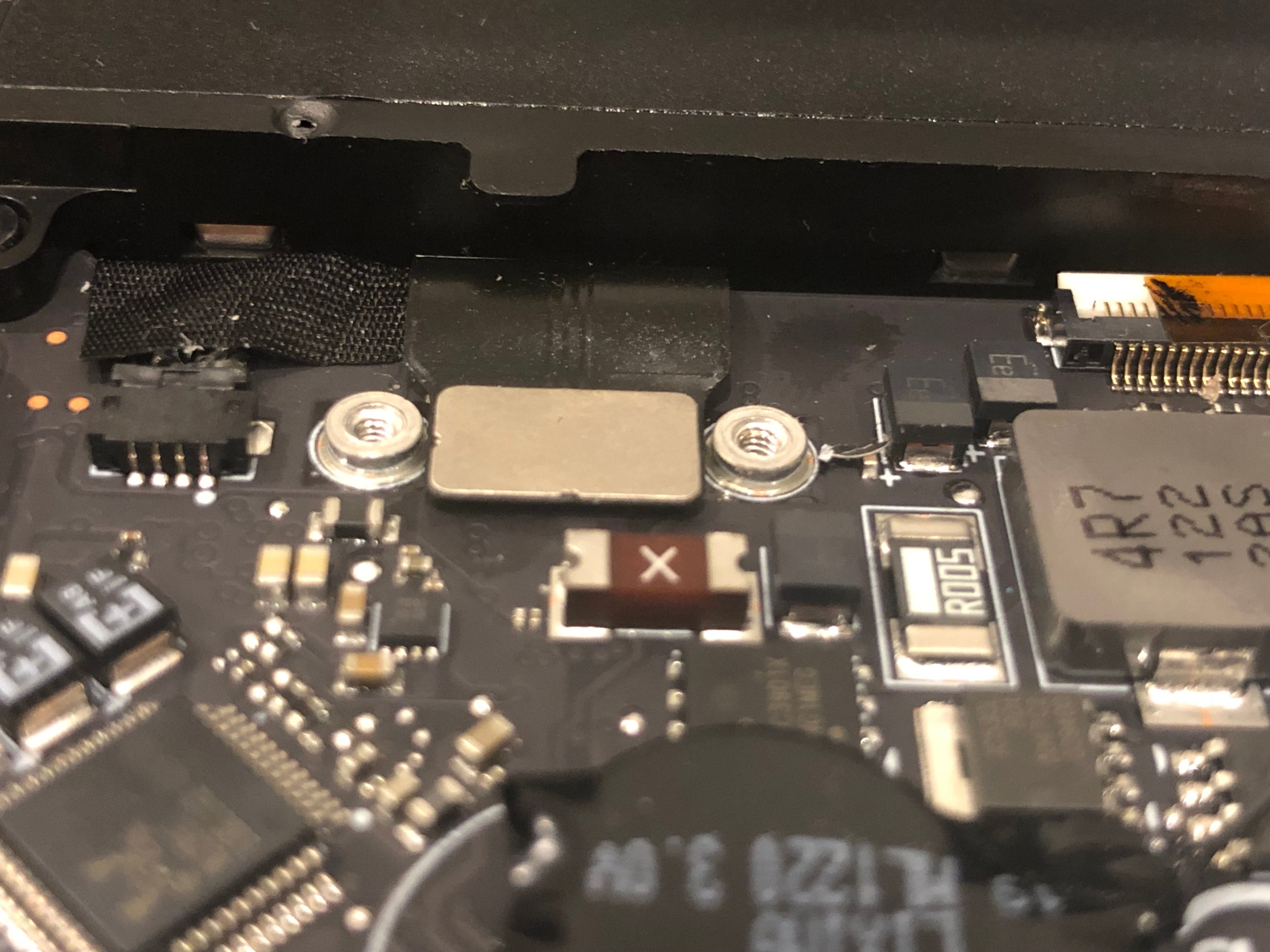

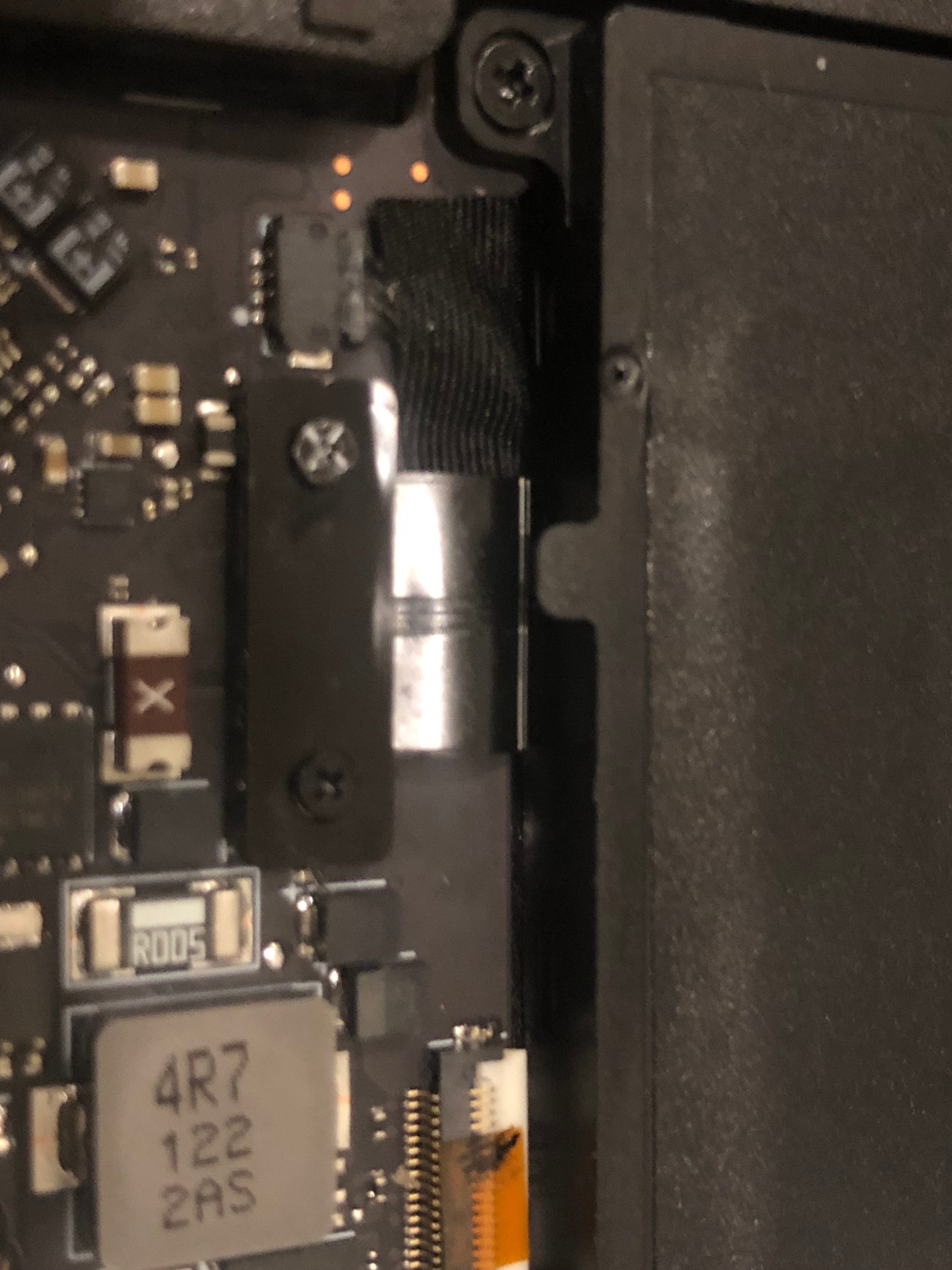

mach mal Bilder wie er jetzt eingebaut ist, vorallem vom Anschluss auf dem Board

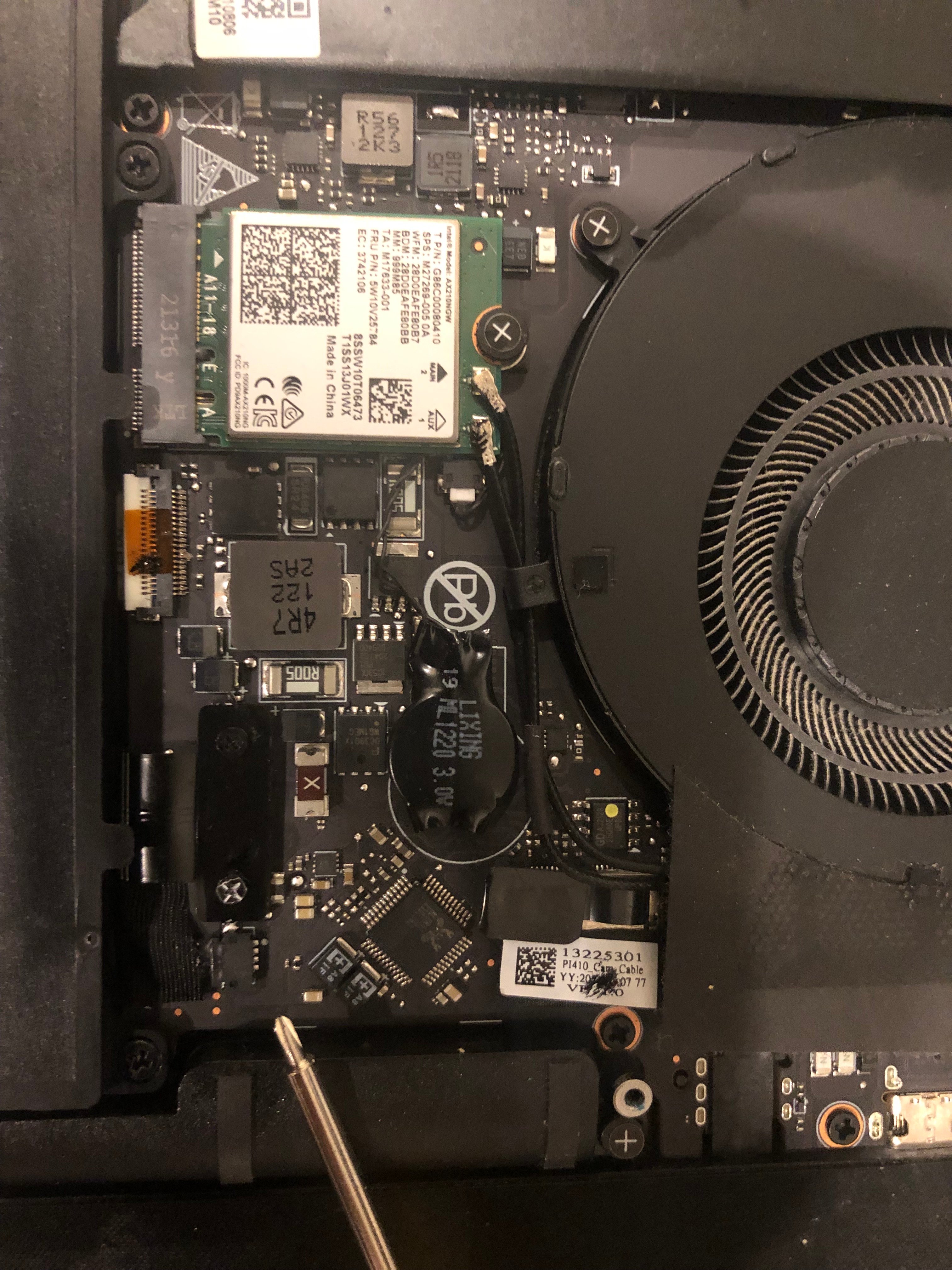

Was genau vom Laptop hast Du hier nun als Bilder reingestellt?
Ich kann auf jedem Bild nur die BIOS-Batterie sehen und ein Scharnier und ein Kabel das wo angesteckt ist.
Also, was soll man auf den Bildern erkennen können?
Hast Du einen originalen Akku geholt, einen Nachbau ....?
Bilder 1-4 zeigen den Akku mit den Laptop die zwei schwarzen Schrauben, eine Schraube hat einen Sticker mit einen weißen Kreuz, die zwei Schrauben werden zuerst durch ein flaches Metallstück mit zwei Bohrungen gesteckt um sie dann fest zuschrauben. Das dünne Metallstück ist unten und oben mit Isolierband beschichtet.
Auf Bild 5-7 hab ich die 2x Schrauben und das isolierte dünne Metallstück entfernt so das man das Anschlusskabel sieht verbunden mit dem Laptop bzw. Mainboard.
Wie schon auf Post 1 beschrieben prian habe ich einen Nachbau gezeigt/gekauft, der Hersteller bietete keinen Ersatz mehr an weil der Laptop aus 2021 und somit "ein Dino" seinen soll. Eine Diskusion darüber ist schön aber für den Momentan wahrscheinlich nicht hilfreich.

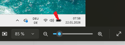

Siehst du in der Taskleiste ein Akkusymbol mit Blitz (hier rot gezeichnet) dass er laden tut?
Wie du schreibst, lass ihn mal tagsüber laufen, würde ich aber nur tun, wenn jemand in der Nähe ist.
Logischerweise erkennt er den Akku ja, sonst könnte man das Symbol ja auch nicht sehen.
Oder täusche ich mich?
