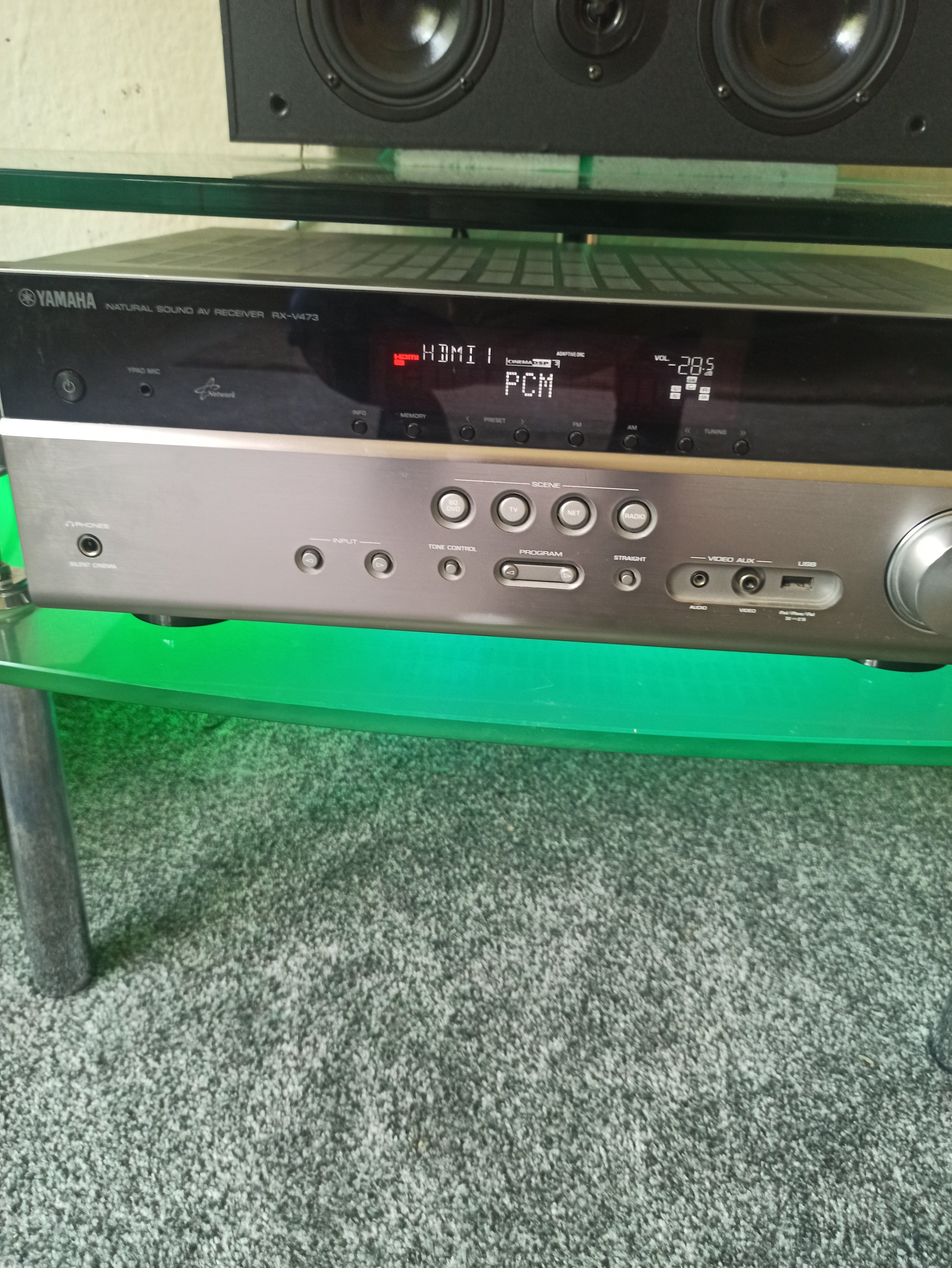

Laptop an AVr anschließen Nur PCM als Signal
Ist normal. Windows gibt nur PCM aus und das ist eigentlich auch vollkommen ok und ausreichend. (für 5.1 PCM braucht es auch eARC)
Damit Dolby oder DTS ausgeben wird, braucht es die Dolby Access App oder DTS Sound Unbound. Für HDMI Verbindungen sind die kostenlos. Die Testphase und Preise sind nur für die Kopfhörermodule
edit: Oder der Content muss in Dolby oder DTS vorliegen, wie bei Blurays. In der Software kann man dann z.B. eine Durchleiten von DD an den AVR einstellen.
Wenn du einen Film mit DD oder DTS hast, kannst du in der Wiedergabesoftware normalerweise einstellen, dass das Signal durchgereicht werden soll. Dann würde dein AVR das auch entsprechend anzeigen.
Der Vor-/Nachteil daran wäre, dass nur noch der Sound des Videos abgespielt wird, weil Windows Sounds nicht dabei gemischt werden können. Windows hat nämlich ohne Zusatzsoftware keinen Encoder für diese Formate.
Wenn im Display PCM steht heißt das nur, dass Windows den Ton als fertigen Audiostream überträgt, mit lauter einzelnen Kanälen. Da braucht dann der AVR nichts mehr zu dekodieren, weil der das direkt ausgeben kann.
Das hat aber auch den Vorteil, dass du Audioanpassungen am PC machen könntest. Falls du z.B. Equalizer, Raumkorrektur, irgendwelche Profile oder ähnliches am PC nutzt, kann der das nicht im DD/DTS Signal ändern. Theoretisch gibt es Software die aus PCM wieder z.B. Dolby Digital macht, aber das braucht man nur, wenn man Mehrkanalton über S/PDIF ausgeben möchte, da dafür die Bandbreite nicht ausreicht. PCM wäre sonst das bessere Format, weil das nicht komprimiert wird und verlustfrei mit viel Bandbreite übertragen wird. Wenn das Signal eh schon komprimiert ist, kann man das Dekodieren aber ruhig dem AVR überlassen.
Also verstehe ich das richtig das PCM dolby digital ist?Ich gucke über Laptop IP TV und hab da auch viele Filme in 5.1.Ich bin vom Laptop mit HDMI in den AVR und vom AVR mit HDMI Out ARC in mein QLED TV in den ARC eingang.Ist das alles richtig soweit und habt Ihr Sofware die intressant sein könnte?
Nein. PCM ist ein unkomprimiertes Verfahren und ganz einfach gesagt die Reinform des Signals. Es wird pro Kanal jeweils ein Datenstrom übertragen und daher braucht das Ganze auch recht viel Bandbreite, weshalb für 5.1 dann auch eARC nötig ist und ARC nicht mehr reicht.

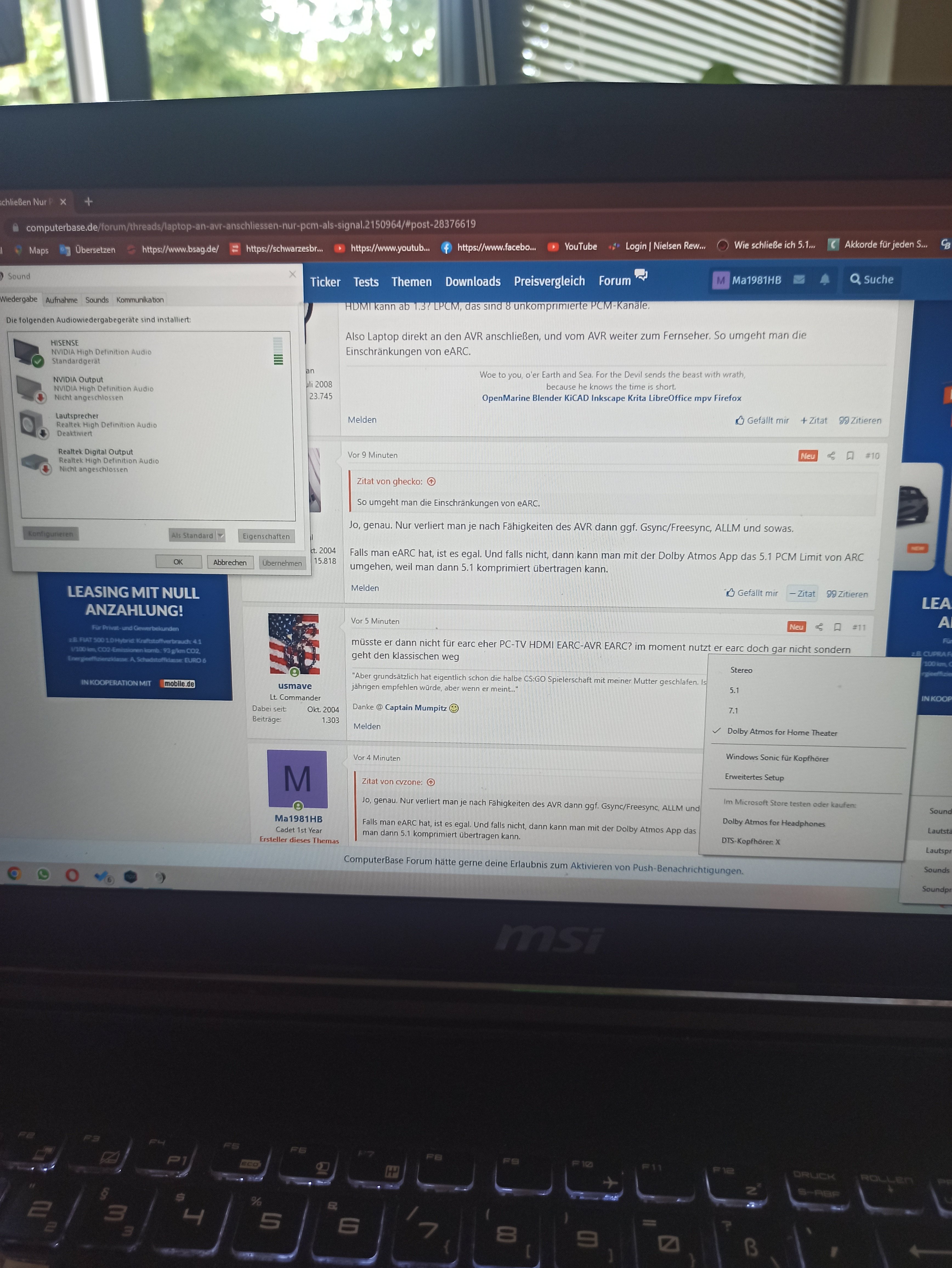

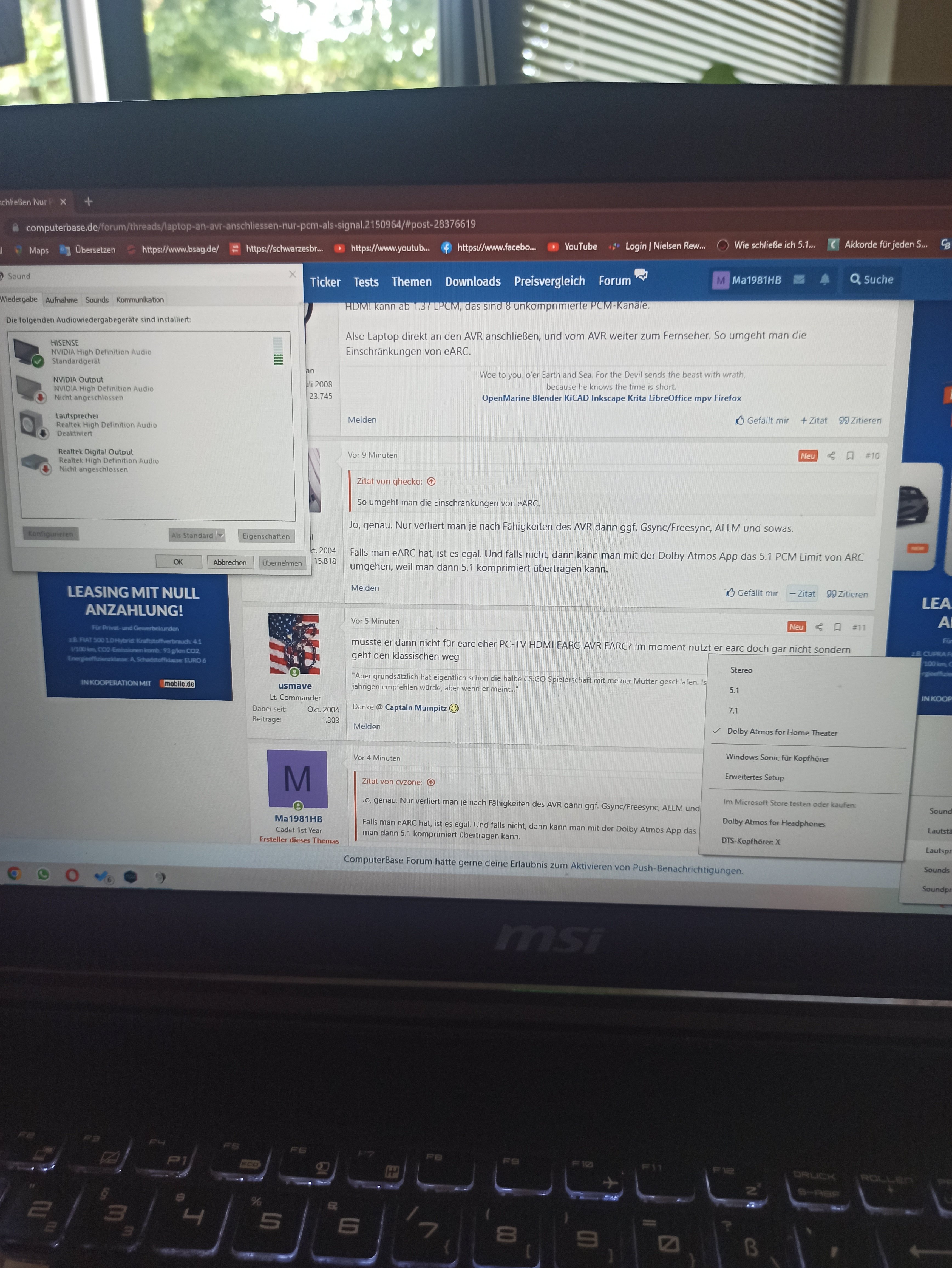

Wenn du in deinem Screenshot auf Dolby Atmos for Home Theater stellst, dann codiert Windows alles als Dolby Digital Container neu. Je nach Fähigkeiten des AVR steht dann Dolby Digital oder Atmos im Display.

Falls man eARC hat, ist es egal. Und falls nicht, dann kann man mit der Dolby Atmos App das 5.1 PCM Limit von ARC umgehen, weil man dann 5.1 komprimiert übertragen kann.

wenn ich die dolby atmos app ansteuere dann hab ich kein ton : (
jetzt hab ich kein ton

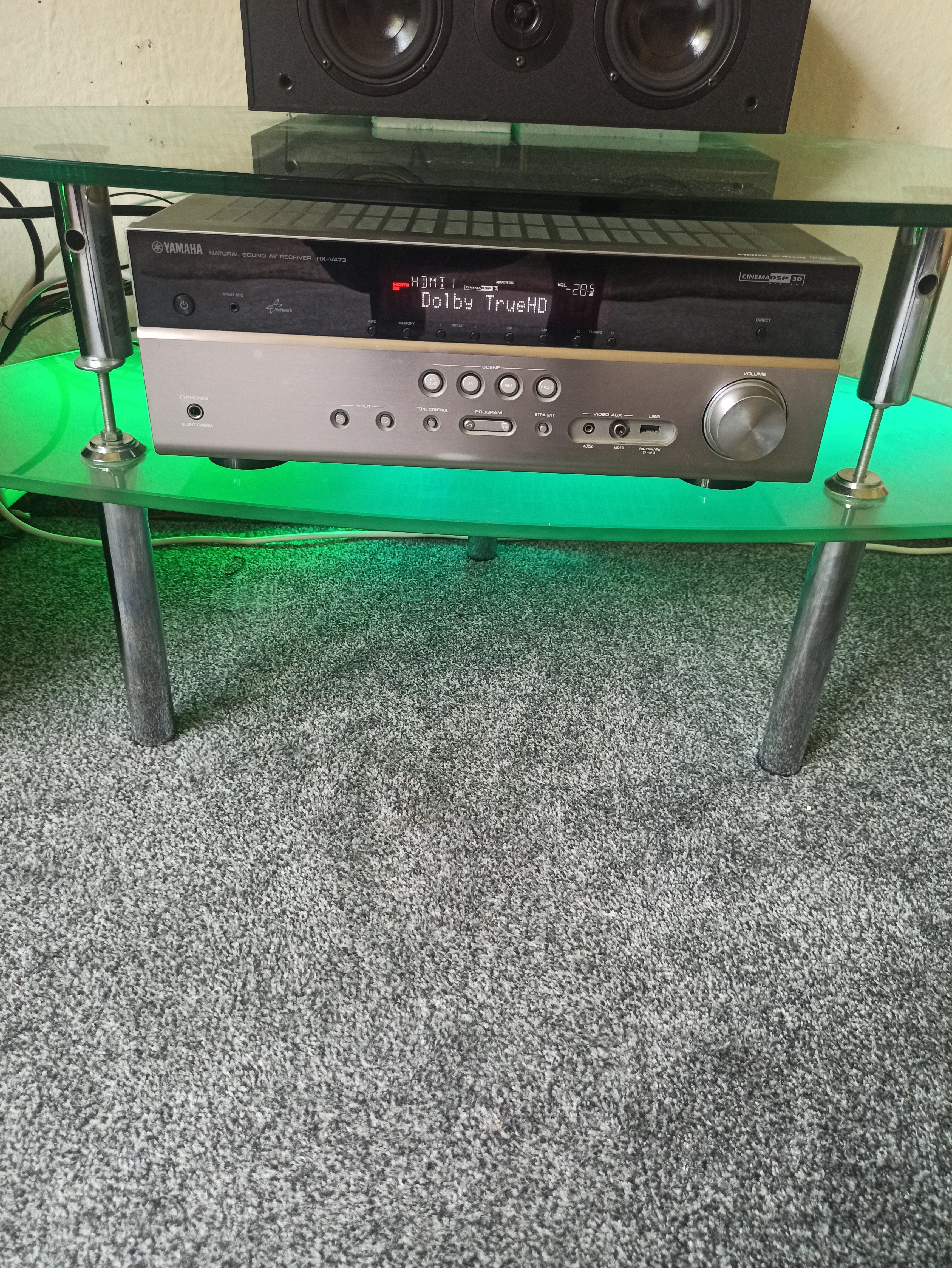

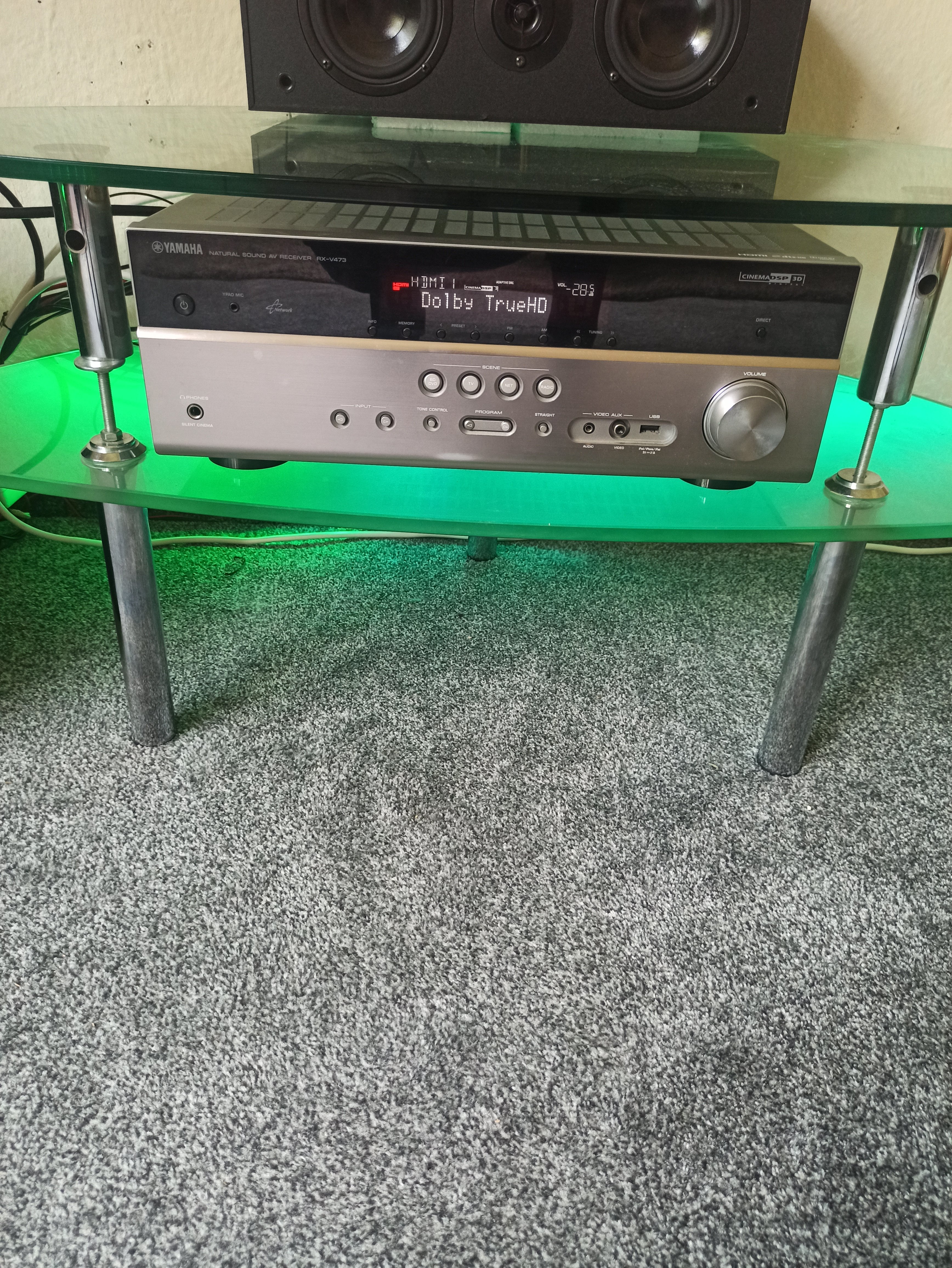

Dolby Atmos for Home Theater sowie DTS:X for Home Theater (DTS Sound Unbound) funktionieren nicht. Wohingegen Dolby Atmos for Home Theater unter Windows 10 noch funktionieren sollte.
Die jeweiligen Kopfhörer-Versionen funktionieren einwandfrei, egal mit welchem OS.
Wenn du durchgehend Dolby Digital haben möchtest, dann muss man sich moded-Treiber installieren.
Den hier nutze ich selber: https://www.techpowerup.com/forums/threads/realtek-dch-modded-audio-driver-for-windows-10-11.250915/
Das gesamte Windows läuft nun nativ in Dolby Digital.
Sowohl S/PDIF als auch HDMI geben nun DD aus. (NVIDIA/AMD) Bei Intel weiß ich es nicht, hatte ich nie.
