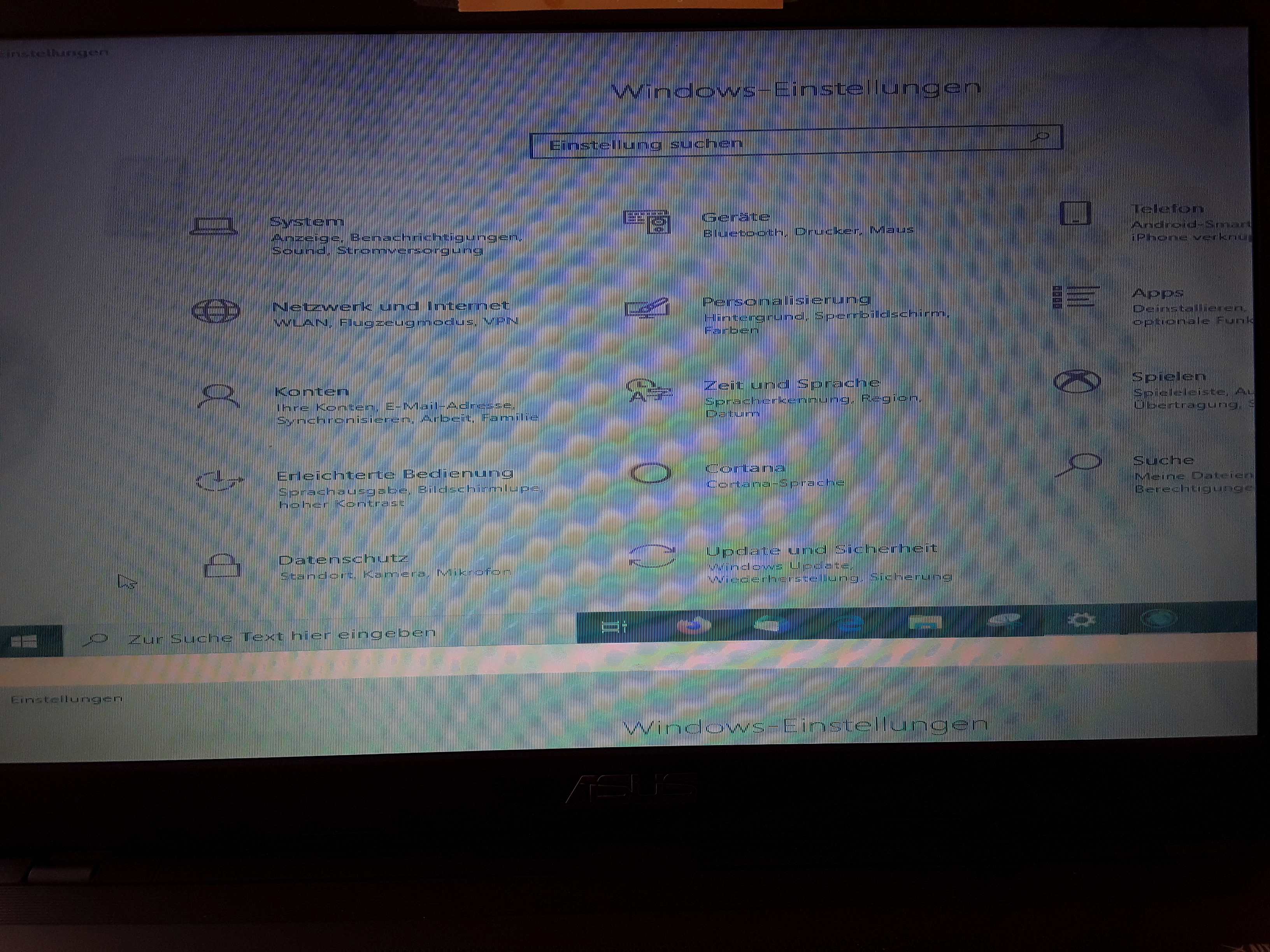

bei meinem Asus a75v Laptop tritt seit kurzem ein Fehler in der Anzeige auf.
Die Auflösung stimmt nicht, im unteren Bereich ist ein Balken und unter dem Balken kommt ein Bereich in dem sich der obere Teile der Anzeige wiederholt (siehe Foto).
Hat irgendwer eine Idee woran das liegen könnte?
1. Das Bild spiegelt leider, könntest du dann nicht einfach einen Screenshot machen und diesen hochladen?
2. Auflösung einstellen geht nicht?
3. Grafiktreiber neu installiert?
4. Anderen Bildschirm/TV angeschlossen?

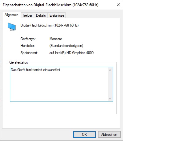

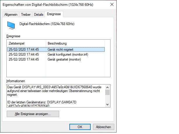

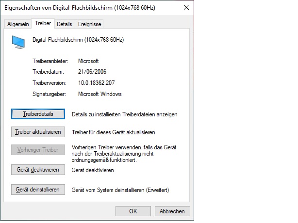

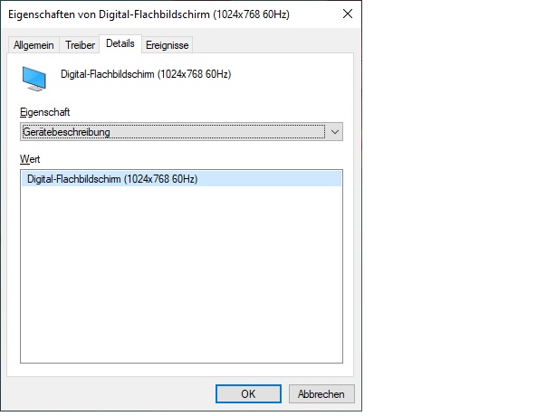

Im Gerätemanager unter Monitore habe ich was Interessantes entdeckt:
Bin grade dabei rauszufinden was es bedeutet dass das Gerät nicht migriert wurde. Wenn von euch jemand einen Hinweis hat wäre ich natürlich auch dankbar.
Dein internes Display ist nunmal an der Intel GPU angeschlossen, das ist normal bei Optimus Geräten. Die Nvidia Grafikkarte läuft nur, wenn ihre Leistung benötigt wird. Die externen Bildausgänge laufen auch über die Nvdia.

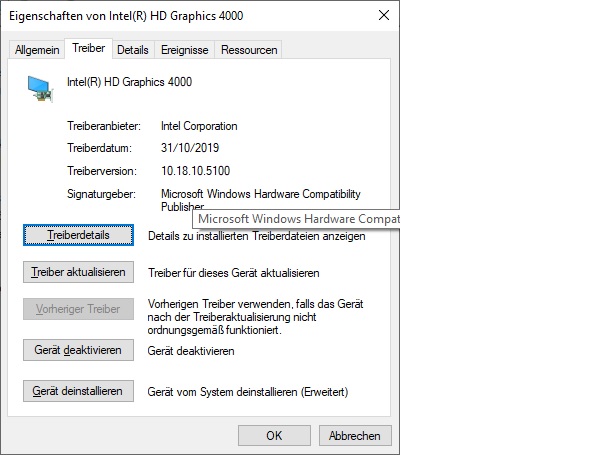

Für die Intel HD Graphics 4000 habe ich mal den neuesten Treiber installiert, hat aber nichts gebracht.

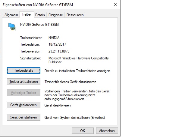

Hier die Infos zu den Treibern:
