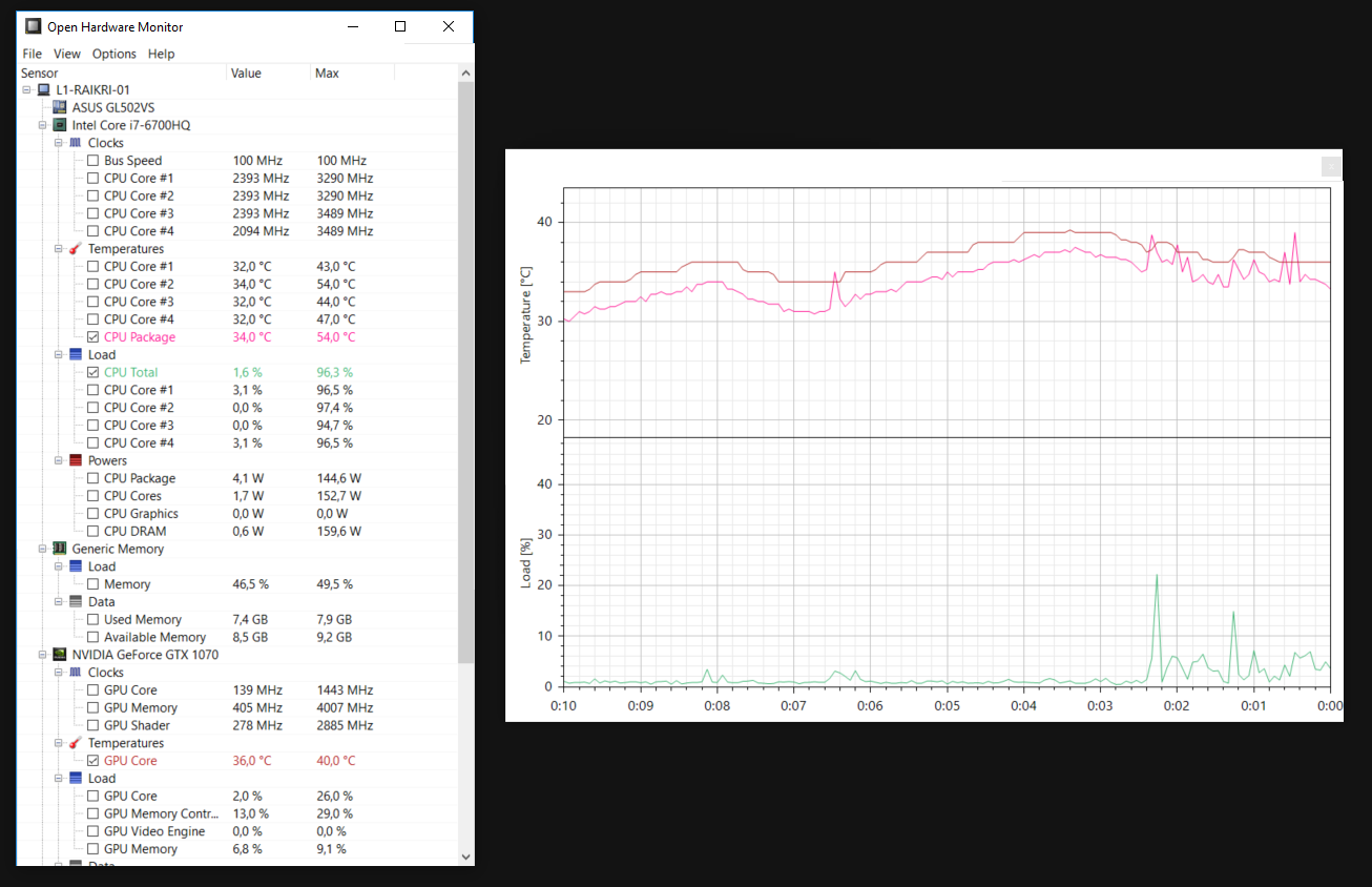

Ja ich bin mir sicher dass das nichts mit der Last zu tun hat:
Ich hab Ubuntu bereits installiert, nur hab ich hier Schwierigkeiten den 4k Monitor mit einem zusätzlichen externen FHD Monitor zu betreiben (das Scaling ist hier auf Linux mit dem Nvidia Treiber echt bescheiden).
Der Lüfter bläst auch mit 100% mit einem Clockspeed von 700Mhz.
Daher bin ich mir sicher dass es am BIOS liegt oder am Windows...
