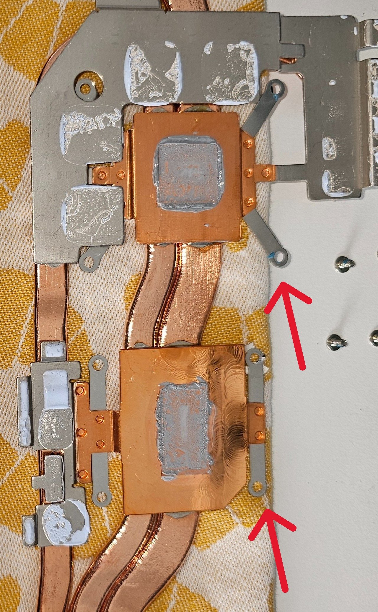

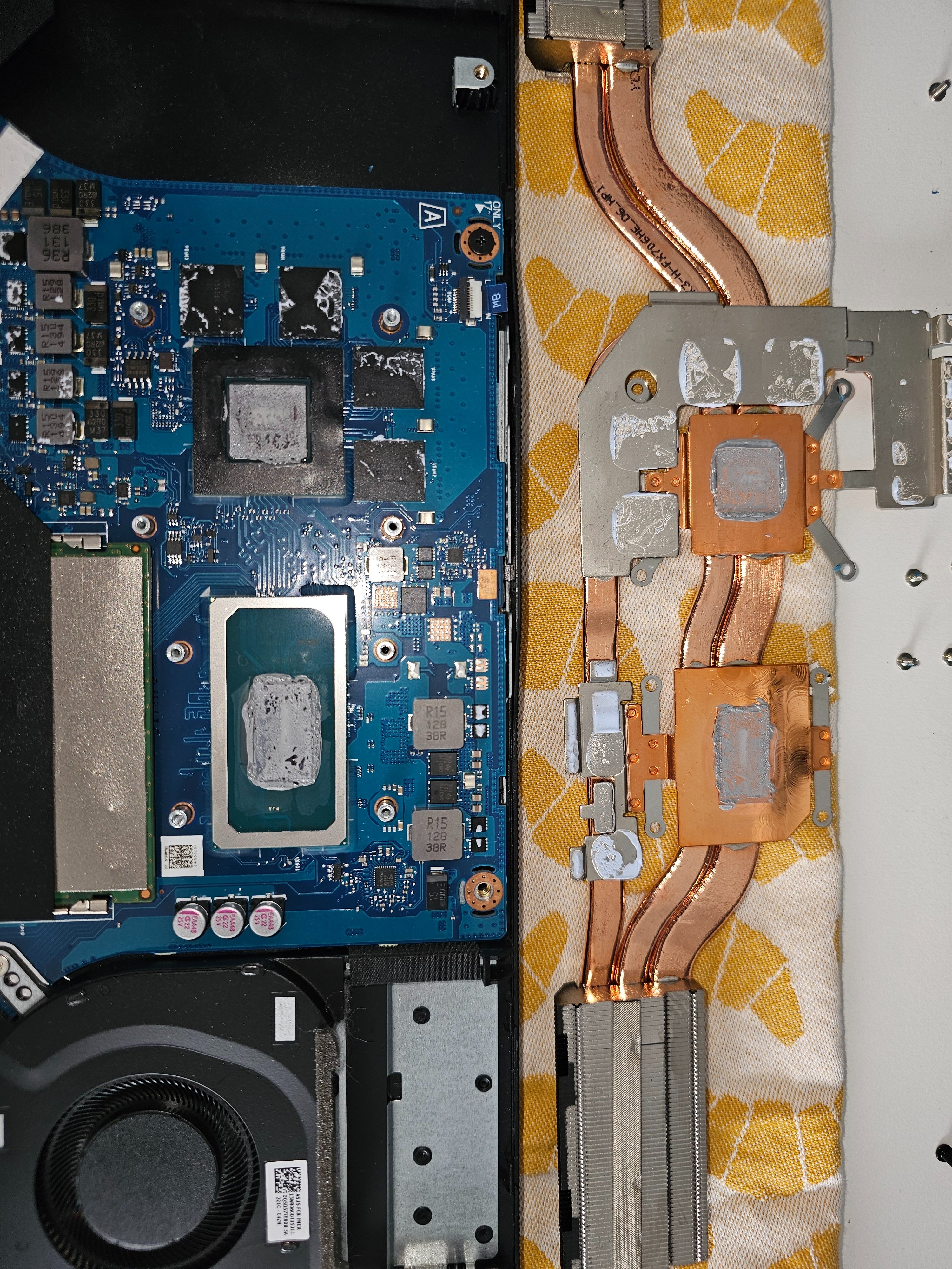

Die WLP scheint auch Stellenweise schmutz zu sein. Anbei mal ein paar Bilder, hole auf jeden Fall ne neue wie in deinem verlinkten Beitrag.

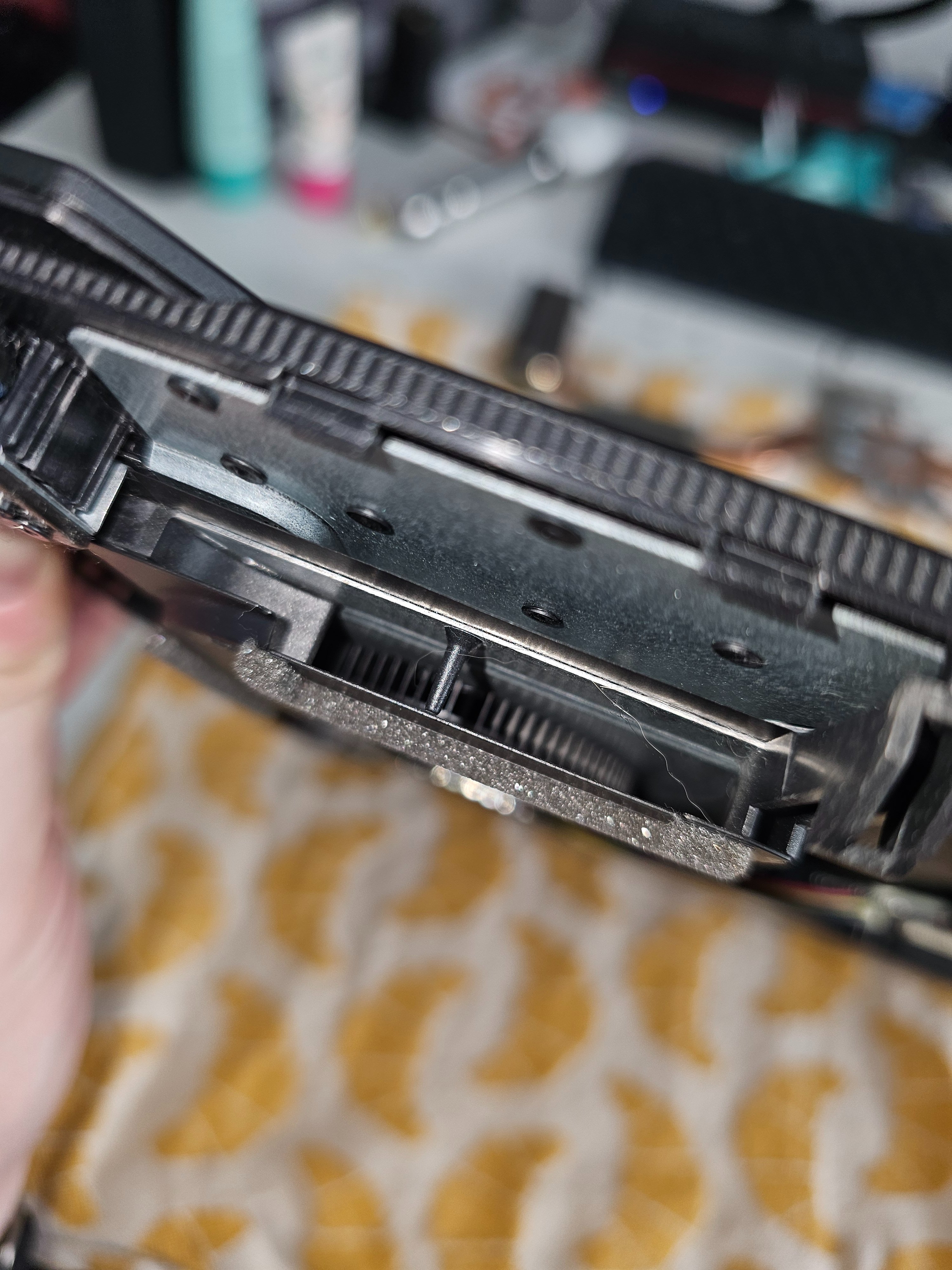

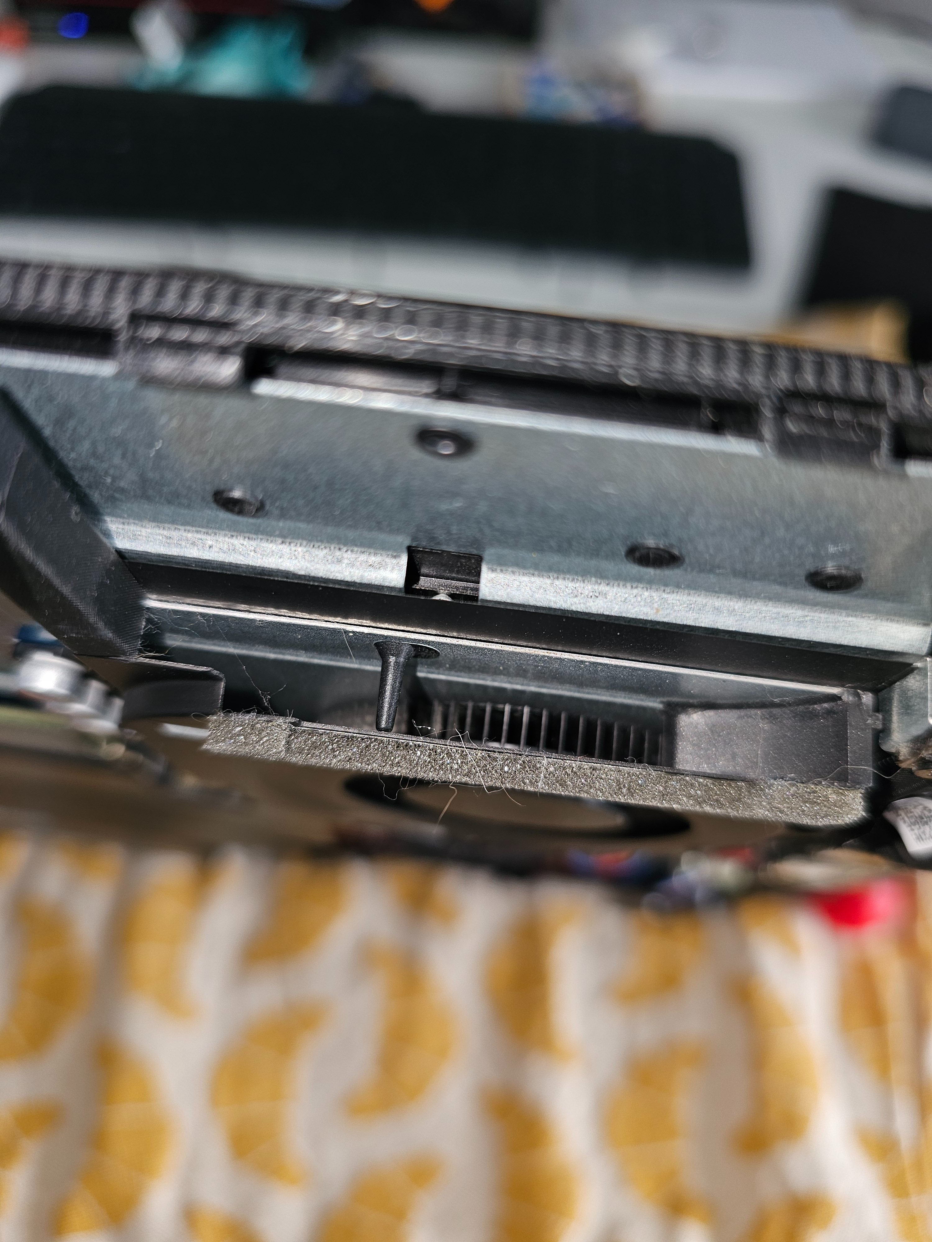

Ja sauber sind die Lamellen.
Schau mal nach dem Ptm 7950, Kaufland tradebit.
Wenn Du Paste bevorzugst dann schau bei Igorslab dort gibt es eine gut gepflegte Datenbank was Paste und Putty angeht.
Und auf den Speicher der Graka sieht so aus das alles trocken ist, sehe keine Paste oder Pad da.
Auch auf den Mosfets für die CPU, GPU sieht man so gut wie keine Paste, Pad mehr.

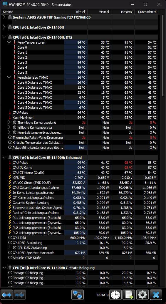

Zum Lastscreenshot:
1. Falls du für den "Microsoft Cross Device Service" keinen konkreten Bedarf hast, kannst du ihn deaktivieren:
https://answers.microsoft.com/en-us...pu-usage/4544e1da-16c4-4fff-993a-754607aad569
2. Der "Antimalware Service Executable" sollte nicht dauerhaft laufen. Ggf. lohnt sich hier ein Blick in die Konfiguration deines Windows Security Center: Einstellungen - Datenschutz und Sicherheit - Windows Sicherheit - Viren- & Bedrohungsschutz.
3. Overwolf würde ich aus dem Autostart rausnehmen; Ein Game-Service muss m.E. nicht dauerhaft laufen.

Habe diese Kühlpads überall draufgepackt wo WLP war, außer auf die GPU und CPU.

Zu der WLP sage ich, dass die mega trocken und bröselig war. Musste die teilweise vorsichtig mit Isopropanol (99%) aufweichen und vorsichtig entfernen.

Original ist Thermal Putty drauf gewesen. Vielleicht sind die Pads etwas zu dick und der Anpressdruck passt jetzt nicht. Schau mal genau nach welche dicke die haben und welche Paste du für die CPU/GPU genommen hast.
Reaktionen: Wuslon
Schliese mich firewheels an.
Pads evlt. zu dick, würde auch Putty empfehlen.
Und bitte keine MX-4 Paste, die hält nicht lange, Pumpout.
