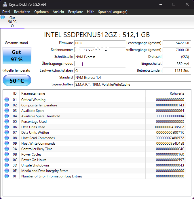

Anbei der Screenshot von CrystalDiskInfo:

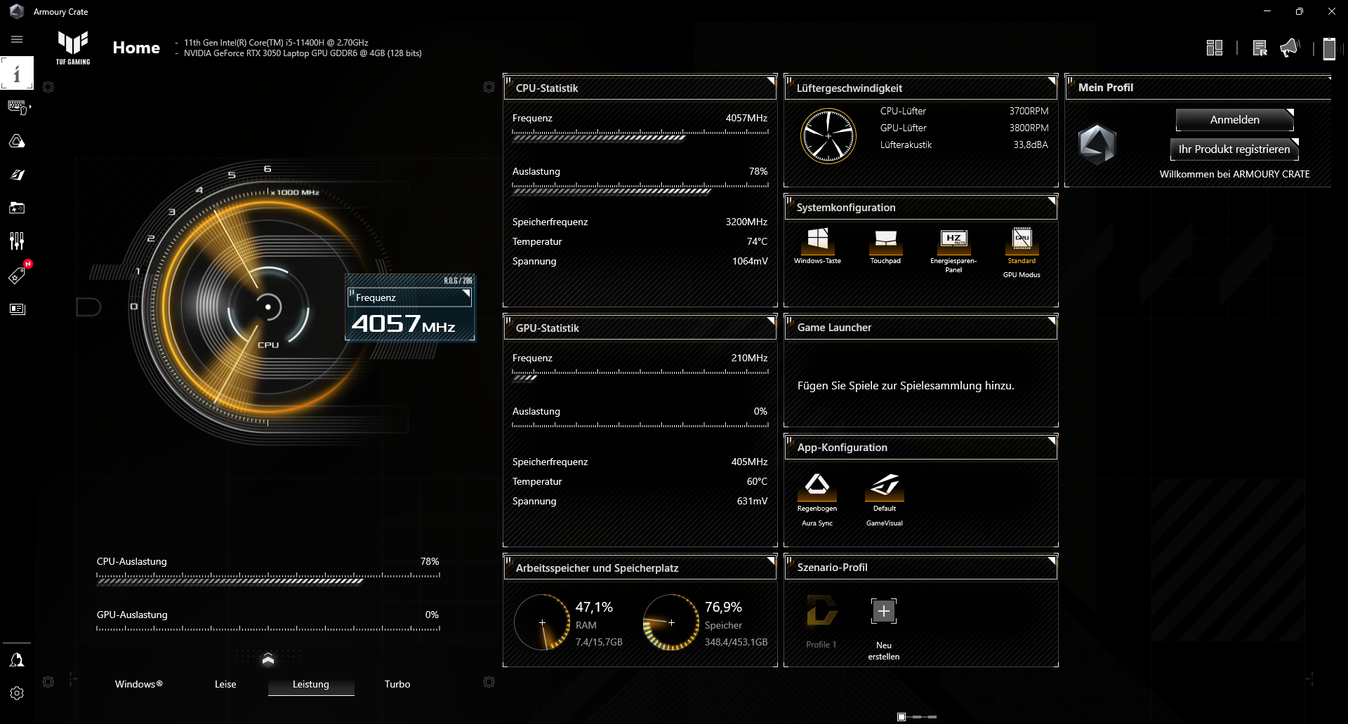

Hier noch ein Screenshot aus Armory Crate, habe lediglich bei Steam ein Download am laufen:
Die CPU-Auslastung ist zwischen 70-99%, bei 99% fängt der Laptop zu haken an.
Kann es sein, dass die verbaute Festplatte einfach langsam ist, oder doch einen weg hat?
CrystalDiskInfo sagt zwar "gut" aber so ganz trau ich dem Braten nicht.

Es liegt zu 100 pro nicht an der SDD, habe hier eine mit 80 % Zustand und läuft immer noch.

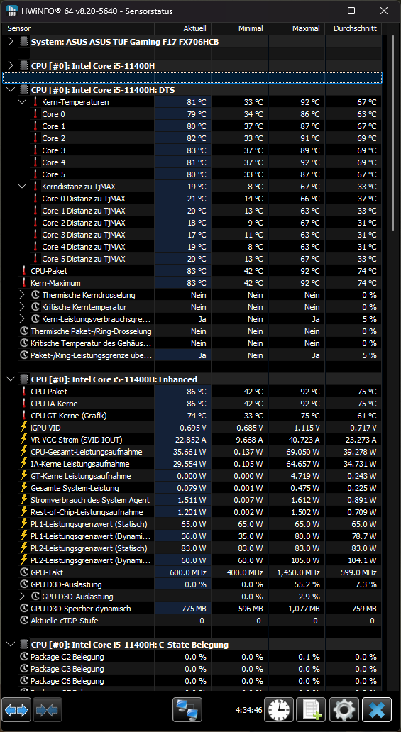

Von was genau die Temperaturen?

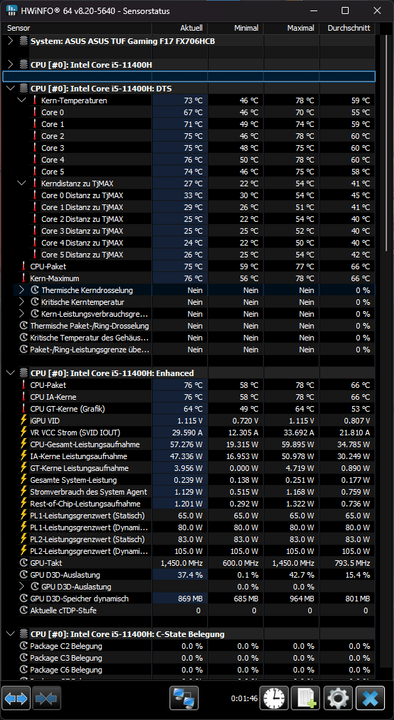

Kann ich auch einen Sensorbericht als CSV anhängen?
Für Idle, meine Meinung, sind die Temperaturen zu hoch.
Wie verhalten sich die Temperaturen wenn Last anliegt ?
Ich vermute nach wie vor das der Laptop überhitzt.
Daher entweder noch mal Service oder selber Re Pasten.

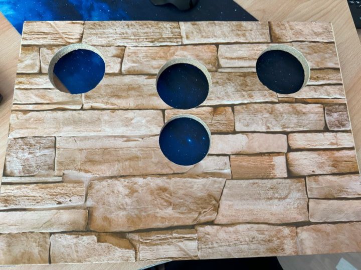

Auch den Laptop hinten etwas höher stellen damit besser Luft ankommt, Notebookeständer.
Habe unter meinen einfach ein Holzbrett mit Löchern etwas grösser als die vom Kühler gebastelt und hinten unterm dem Brett zwei Türstopper darunter geschraubt.
Und fertig war der Ständer.
Schaut dann so aus.

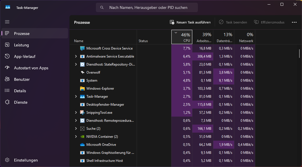

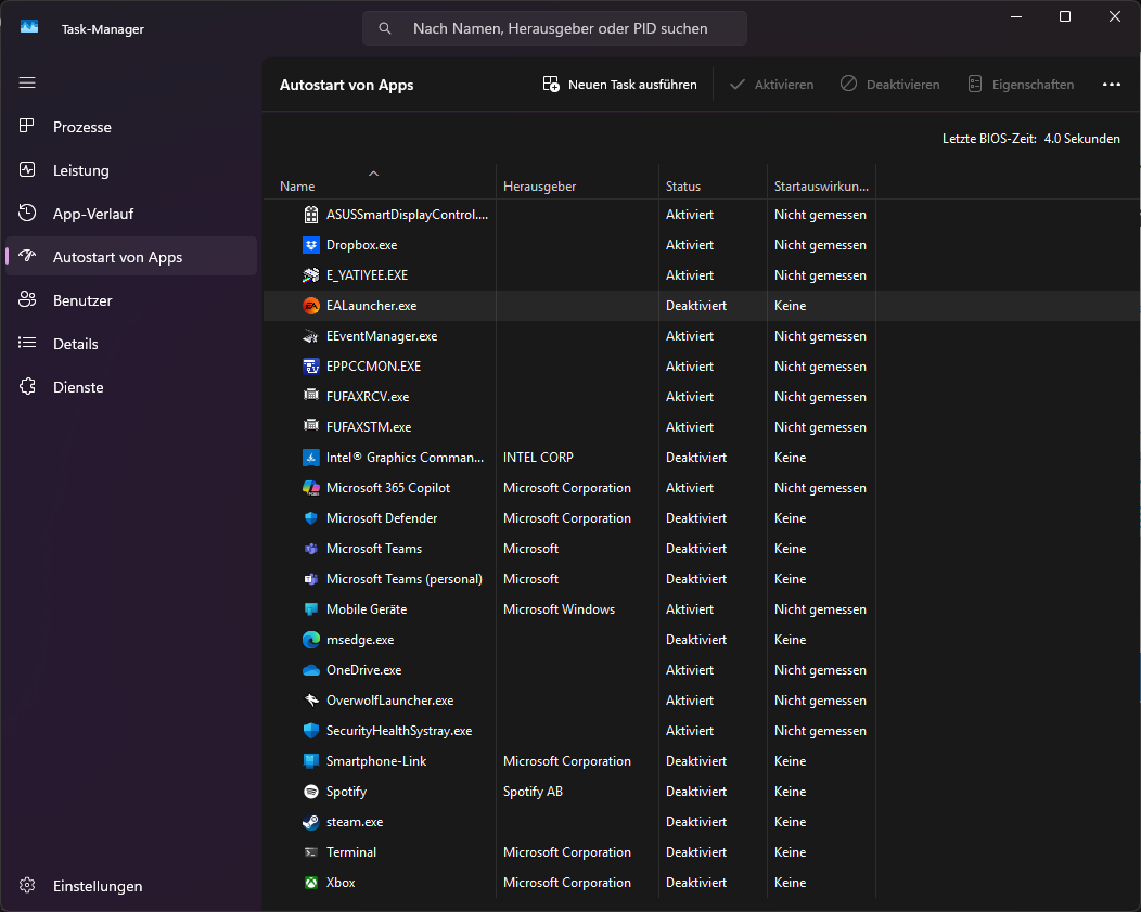

Kannst du einen Screenshot vom Taskmanager posten, nachdem du den Rechner frisch gestartet hast und noch keine weiteren Apps außer die im Autostart gestartet sind? Und: noch die Apps posten, die im Autostart sind.

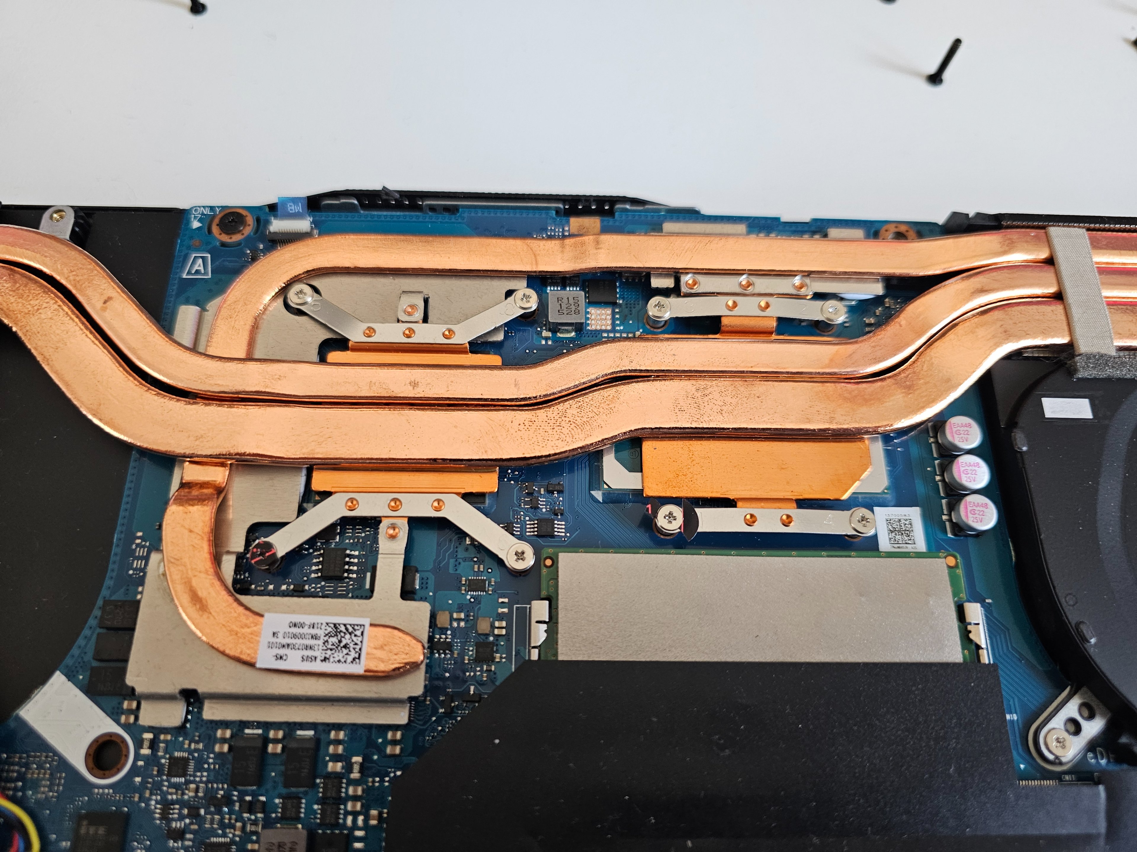

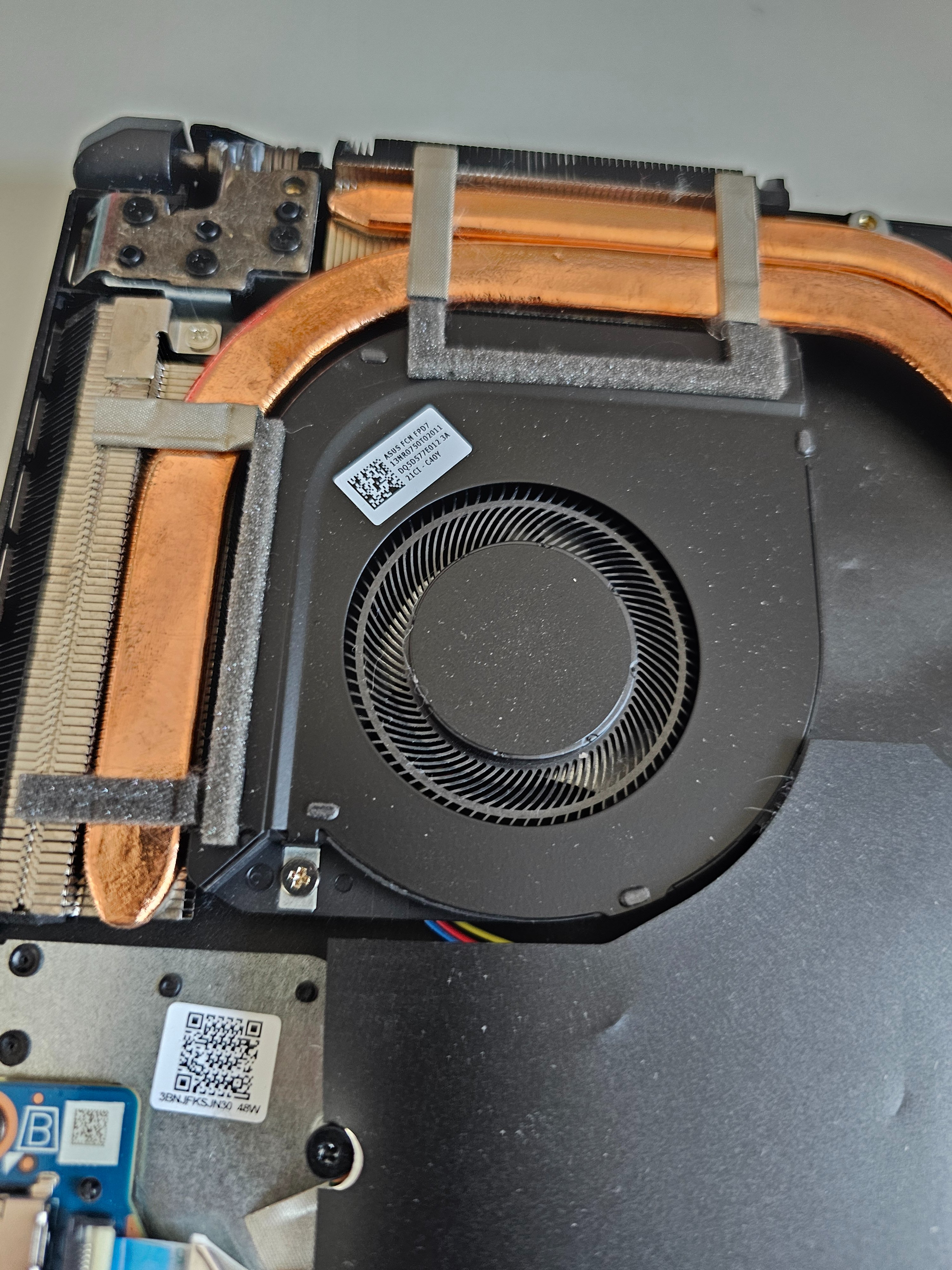

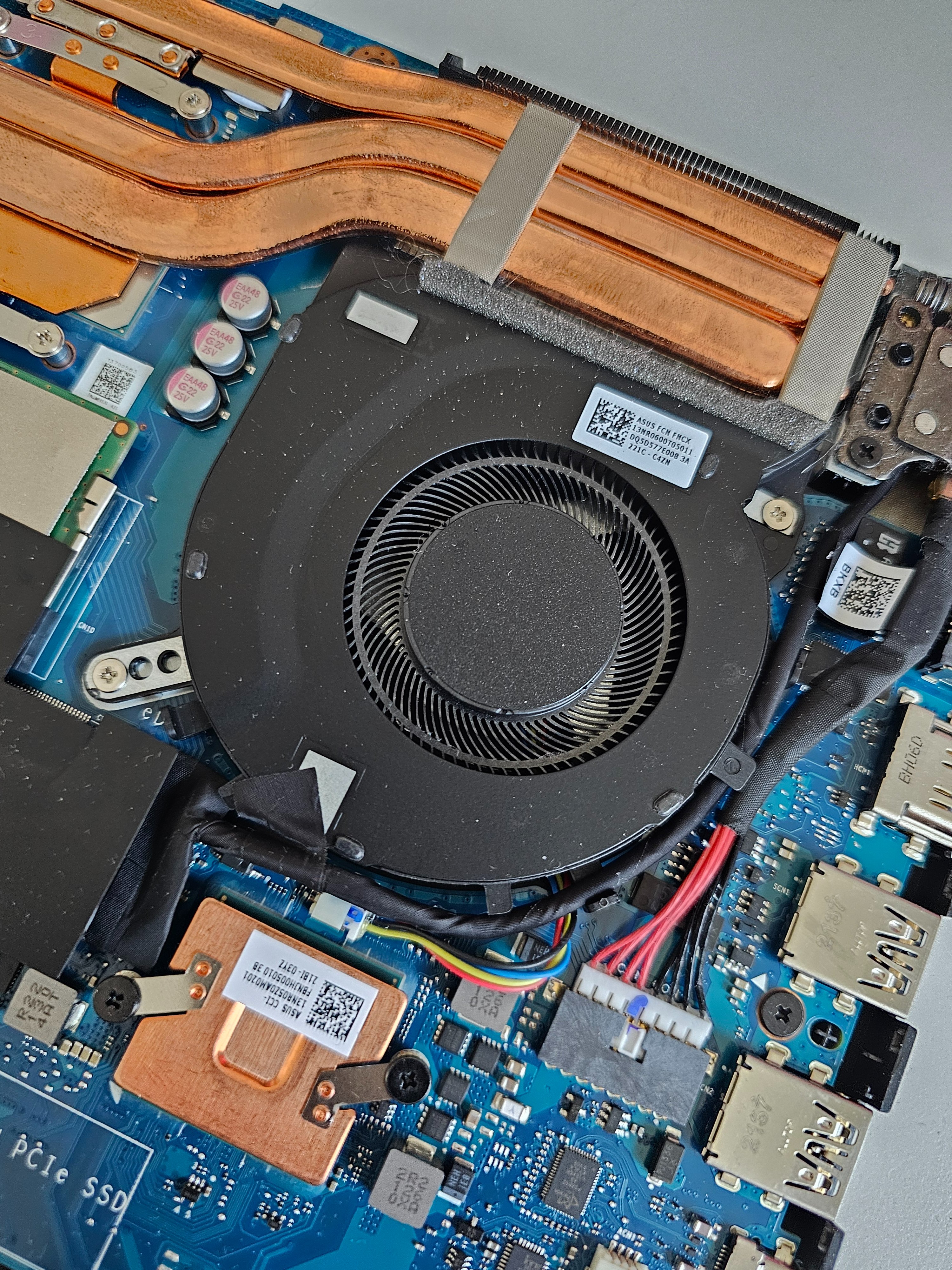

Ansonsten hier noch Bilder von den Lüftern, CPU & GPU. Das was ich an Fusseln gesehen habe, habe ich vorsichtig entfernt.

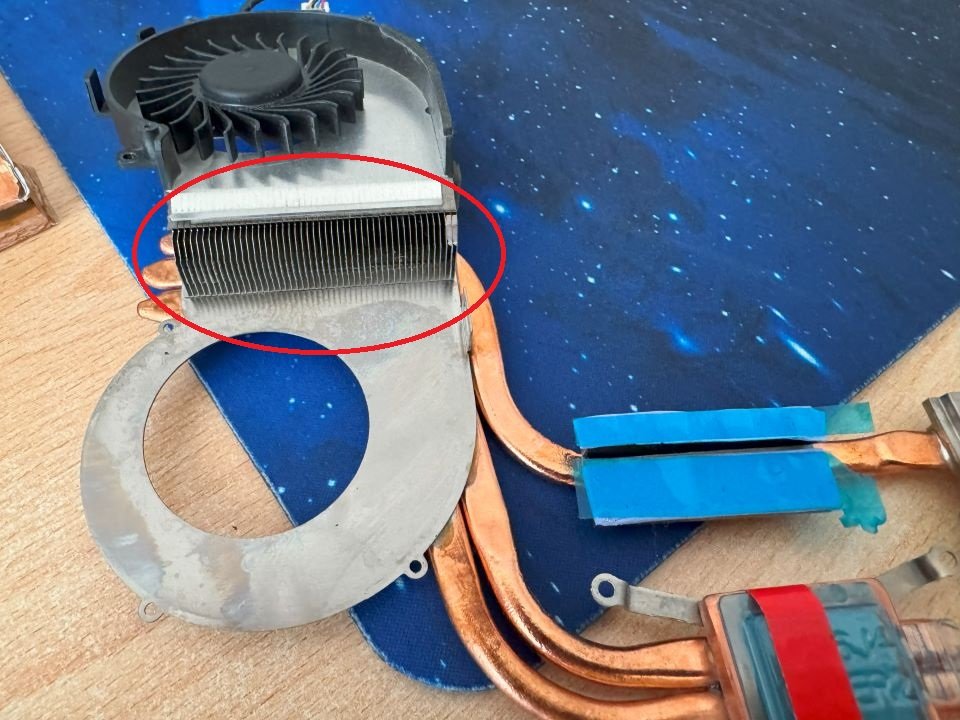

Die Pipe muss ab denn an den Finnen, Lammellen ist der Staubteppich.
Edit sagt: Der rote Bereich muss, sollte staubfrei sien.
Wärmeleitmittel nach abhnahme erneuern.
