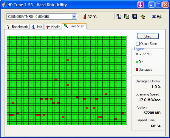

Also ob da wirklich die Festplatte kaputt ist bezweifle ich da das System anscheinend auch problemlos funktioniert - nur eben nicht, wenn der PC ne Zeit aus war.
Probiere doch z.B. mit HD Tune die Platte auf Fehler zu untersuchen: https://www.computerbase.de/downloads/systemtools/festplatten/hd-tune/
Ansonsten bieten viele Hersteller auch Tools zum Überprüfen an bzw. gibt es unzählige Boot CDs mit genau solchen Programmen.

Ich lass den jetzt mal wieder über die Nacht aus und versuchs dann mit HD tune
Danke
Mfg
Edit: Im Anhang das Bild von HD Tune
