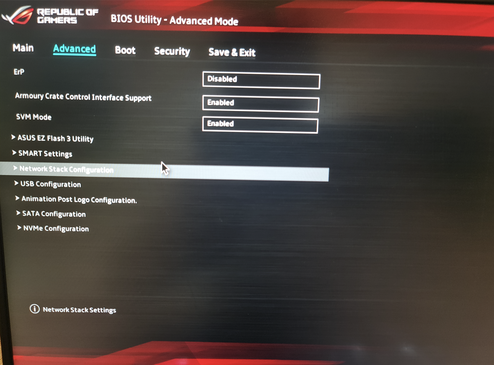

Ich finde dort nichts zu meinem Wlan. Sollte doch unter "Advanced" einsehbar sein, oder? Siehe Anhang.

Kann dir nicht genau sagen wo, habe das Board nicht. Aber bei mir ist es unter "Integrated Devices" da kann man WLAN, Onboard Audio etc separat deaktivieren. Ist die Karten den im Mainboard integriert ? Du schreibst ja leider nicht welches Mainboard es ist.

Ich bin nicht sicher was ich gemacht habe, aber nachdem ich als Amateur das erste Mal in mein Bios gegangen bin, habe ich die Einstellungen dort auf Standart zurückgesetzt. Danach habe ich unter den optionalen Windowsupdates das Bios aktualisiert. Jetzt läuft das Wlan wieder.
