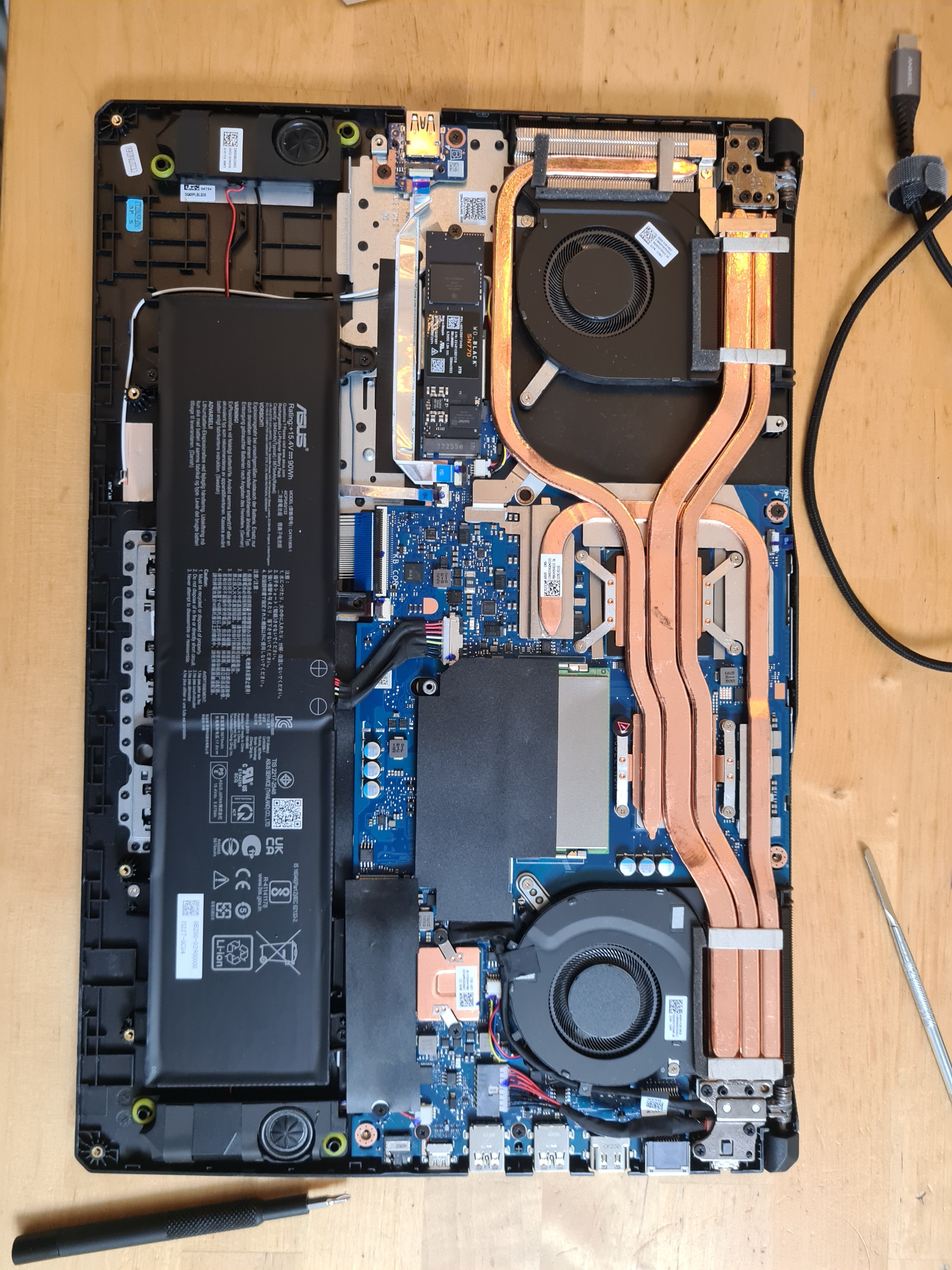

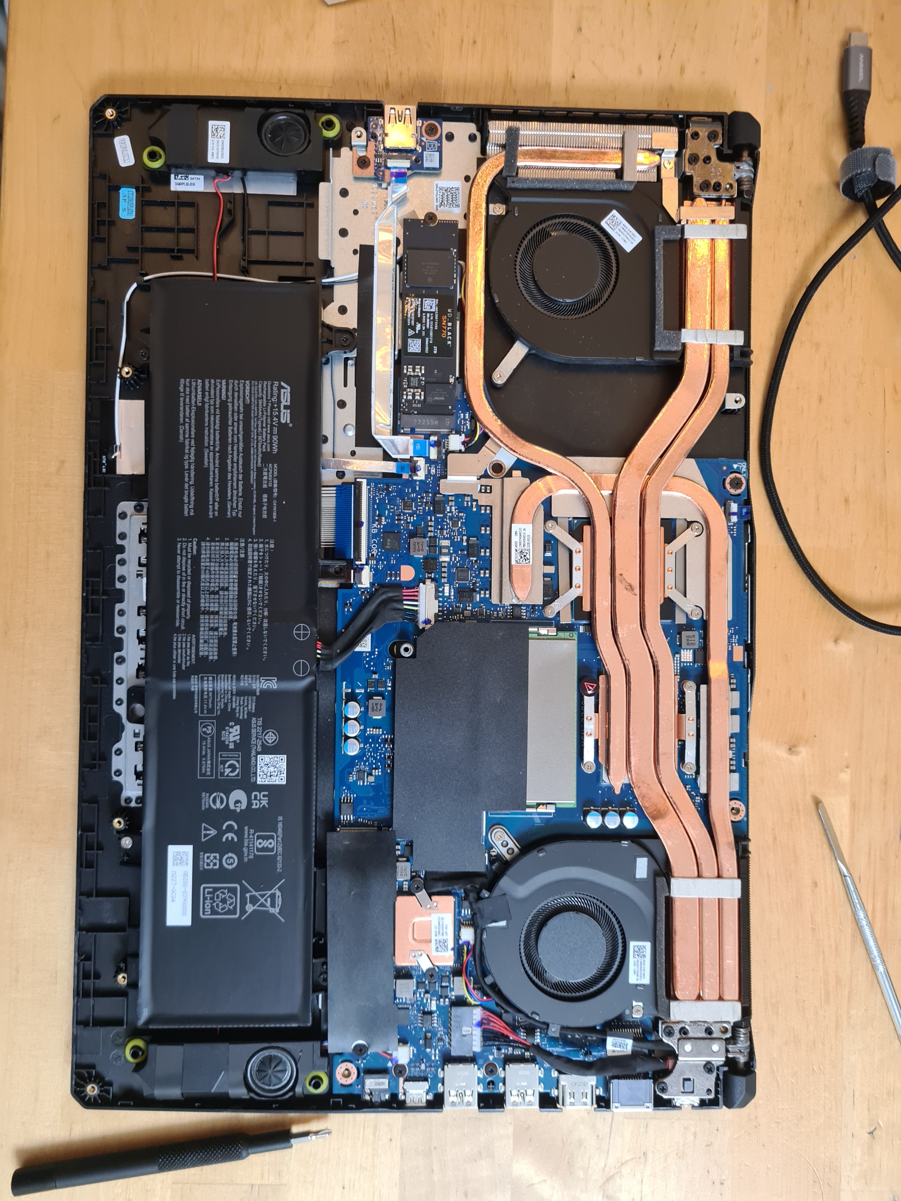

Hatte eine zusätzliche SSD eingebaut ( WD Black SN 7700 2 TB )

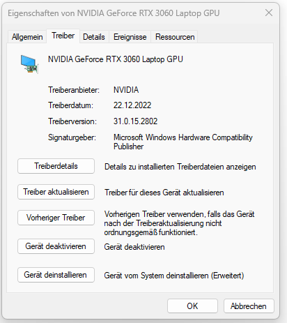

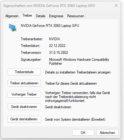

Ich deinstallierte daraufhin den Geforcetreiber und lud auf der Nvidiaseite den aktuellsten Treiber für meine RTX 3060 M herunter (Studioversion , hatte ich zuvor auch und hatte einen knappen Monat keinerlei Probleme. )
Das war gestern und es schien wirklich das Problem gelöst zu haben .Hatte den Laptop wirklich ausgiebig in Benutzung ohne das es zu Problemen kam .

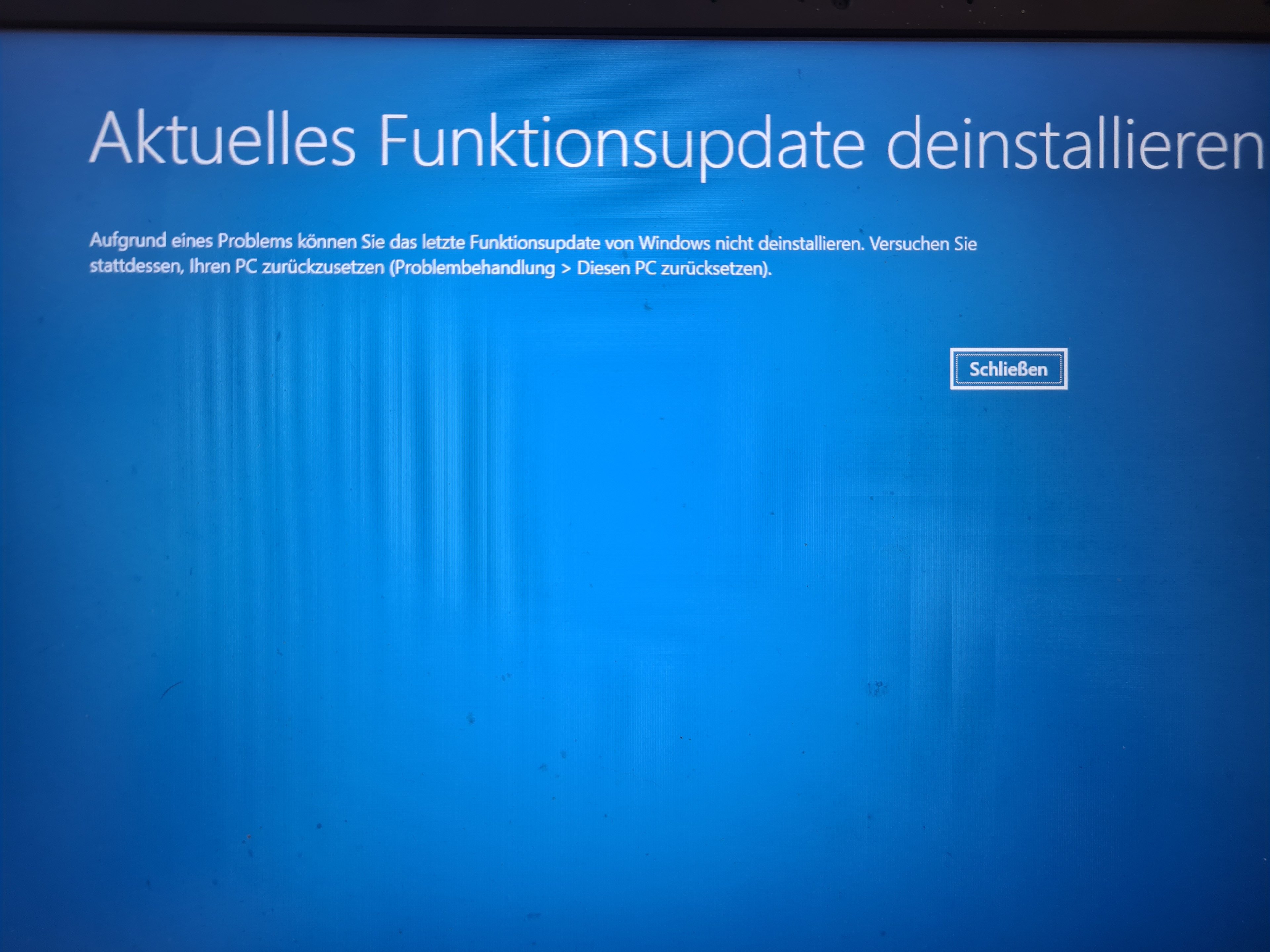

Starte über die Powertaste neu und lande auf einem grauen Screen auf dem was von Microsoftkonto stand, erneuter Freeze .
Habe dann erneut neu gestartet wobei es zur Starthilfe kam die aber den Laptop nicht reparieren konnte ( Screenshot)

Mache mir Sorgen das beim Einbau der SSD etwas schief gegangen ist. Ich gebe zu das ich so etwas zum aller ersten mal gemacht habe. Hatte aber wirklich aufgepasst, mich an der Heizung geerdet und zusätzlich den Akku abgesteckt und der Laptop lief wie erwähnt lange Problemlos, dabei wurde er mehrfach ans Limit getrieben .
Was mache ich jetzt , ist der Laptop noch zu retten ?

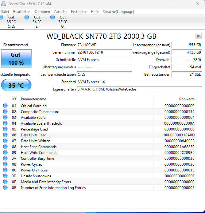

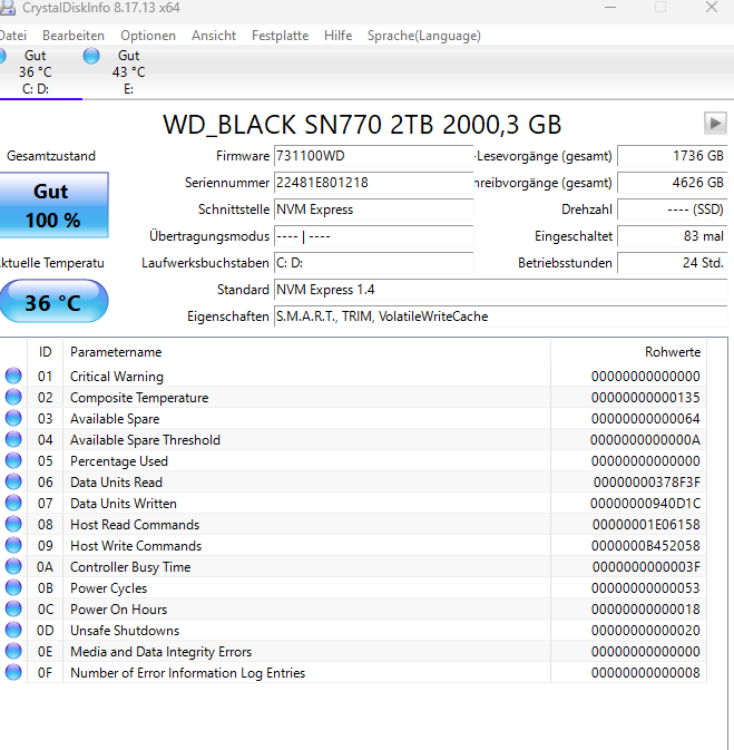

Check nochmal die Kabelverbindungen, grad im notebook lockert sich mal was beim wiederzusammenbau.

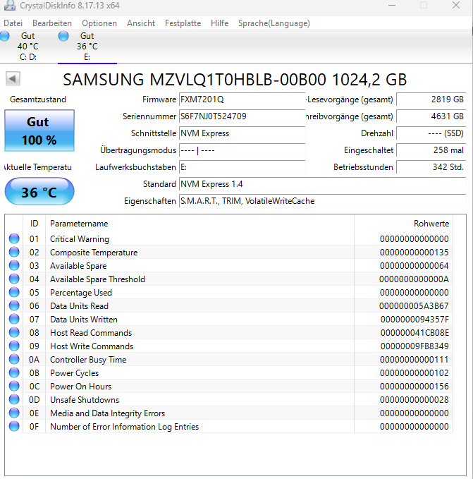

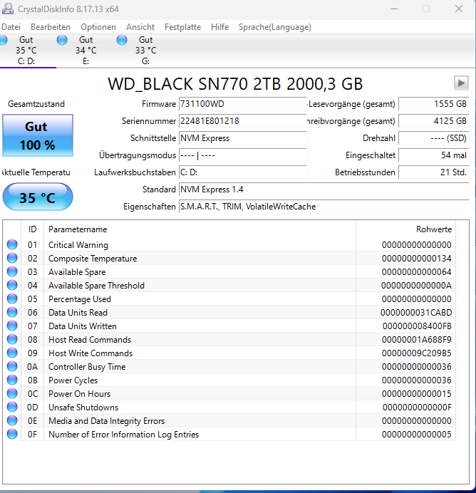

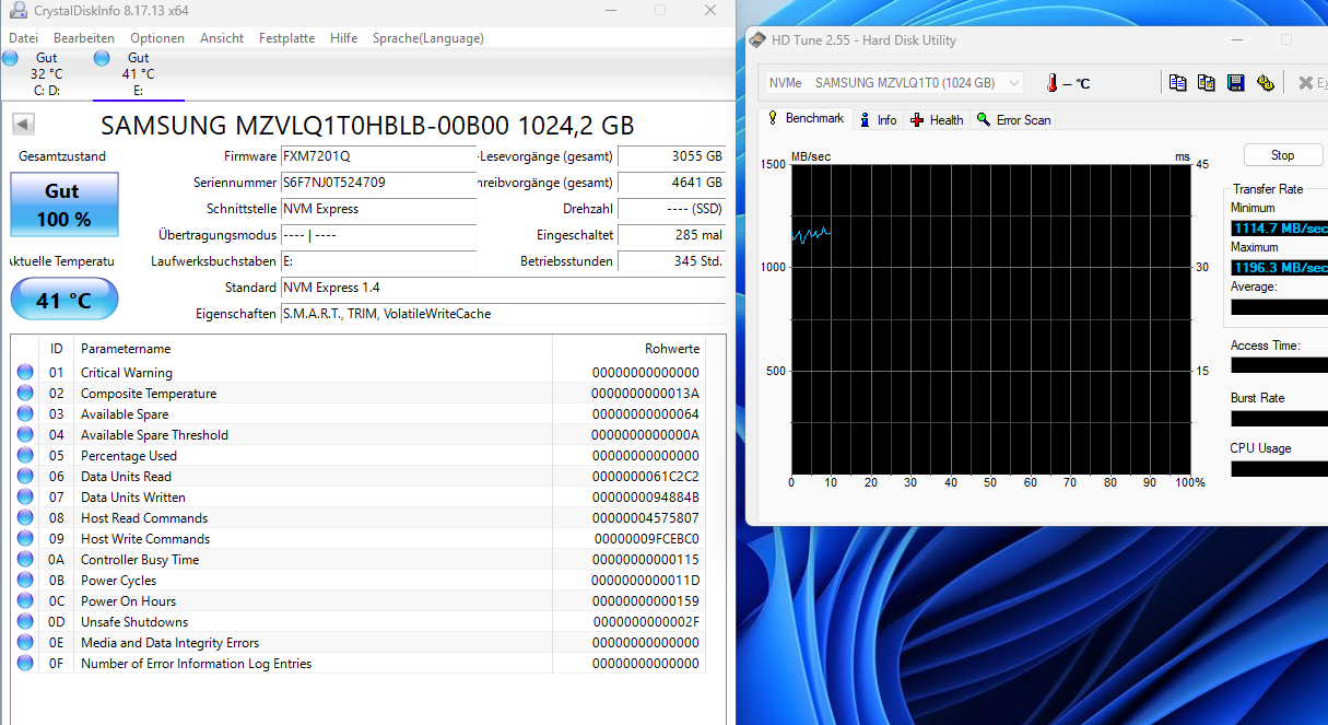

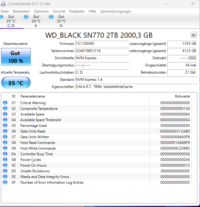

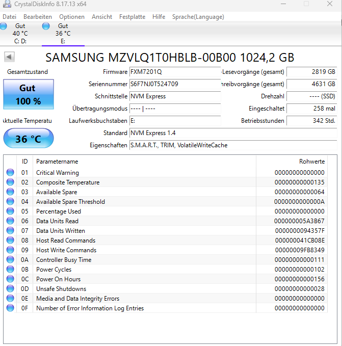

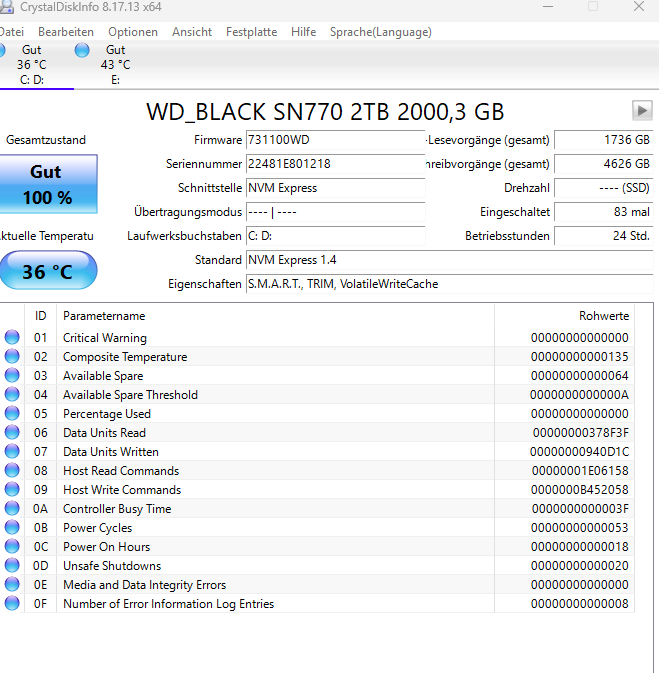

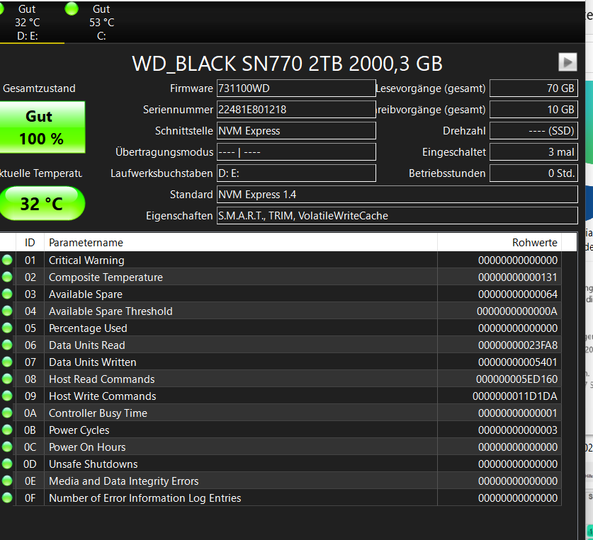

Desweiteren wäre ein Screen von Crystaldiskinfo interessant zu den eingebauten Platten.
Reaktionen: znb

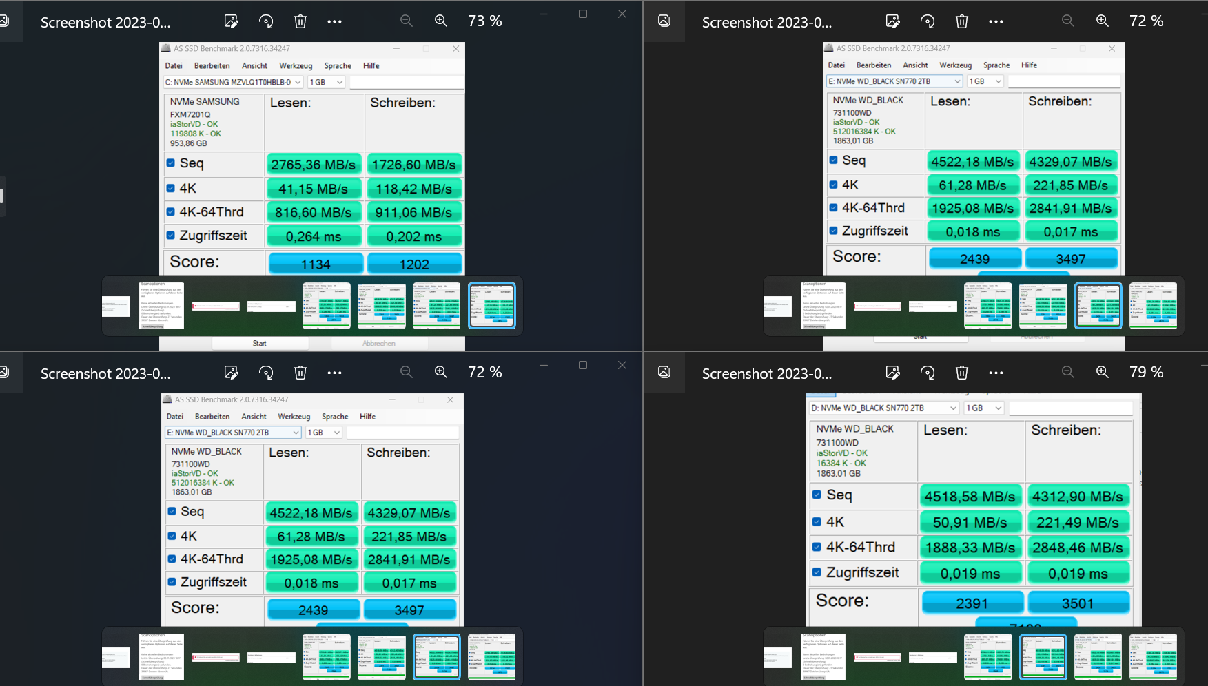

Hier mal alles was ich habe . für die Freeze heute Abend könnte möglicherweise ein defekter USB SD-Card- Reader verantwortlich gewesen sein -hoffentlich .
Nächster freeze beim zugriff auf laufwerk e (samsung ssd ) , windowsupdates lassen sich nicht enfternen (screenshot)

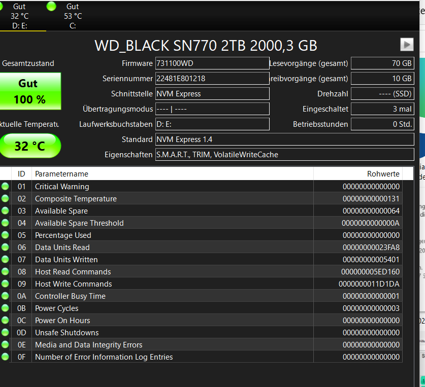

Laufwerk E: ist aber laut Deinen Bildern eine SSD von WD.
Reaktionen: Terrier und znb

Dann bring in Deinem Post #3 Ordnung rein. Da sind zwei Bilder die das E: auf der WD zeigen.
sorry war vor der windowsneuinstalation auf die wd black

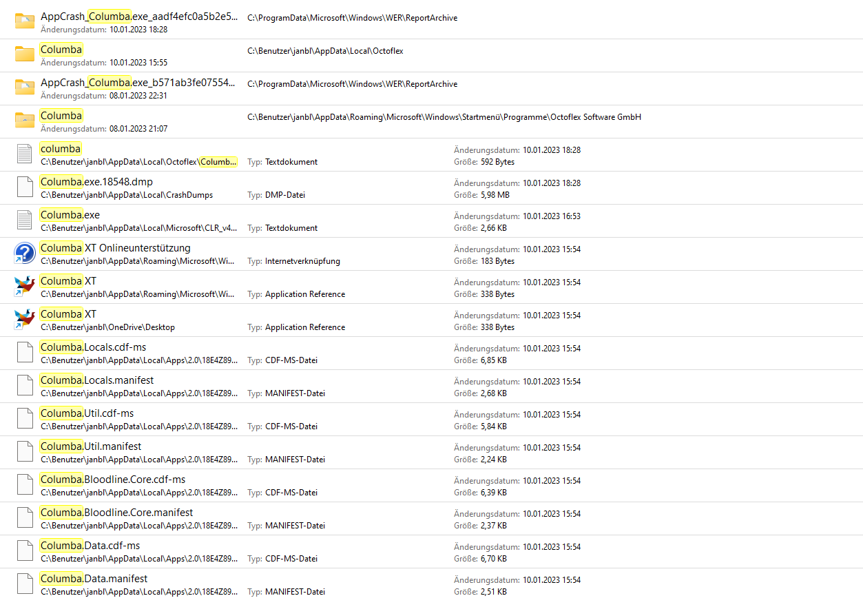

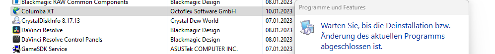

mir ist eingefallen das ich am vorgestern probeweise ein programm installiert hatte das noch zu windows 7 zeiten entwickelt wurde , versuche es gerade zu deinstallieren , anscheinend nicht möglich jedenafalls nicht über die systemsteuereung

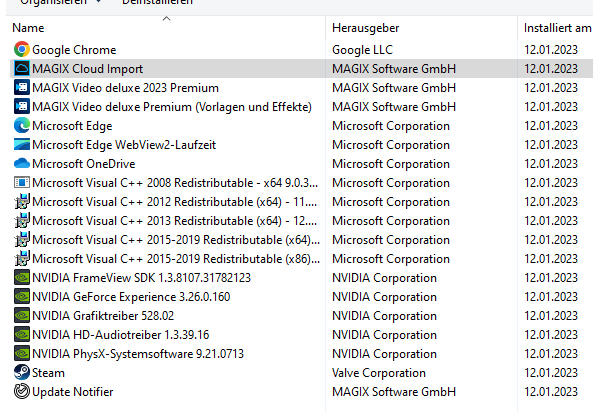

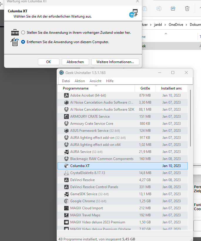

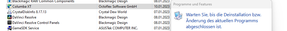

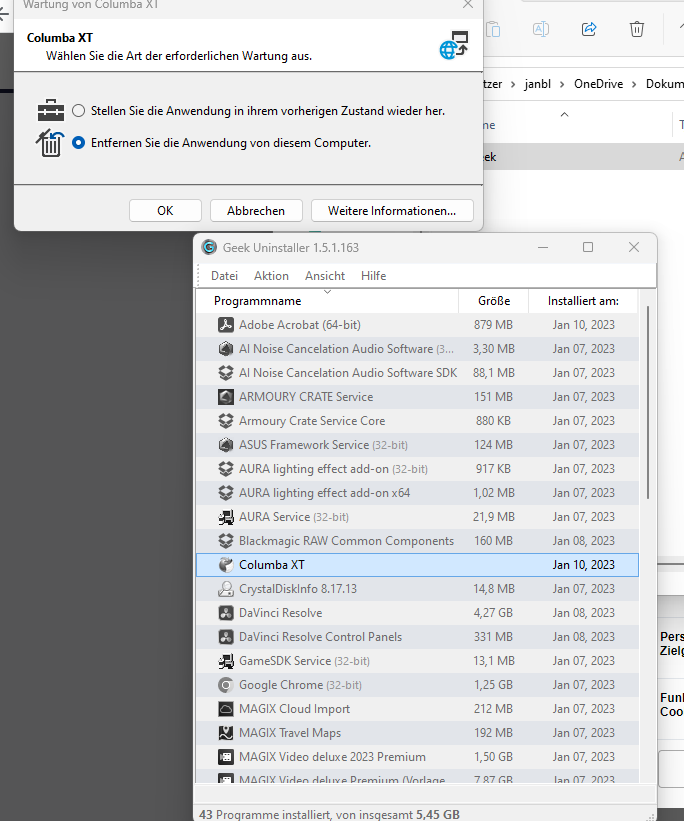

Find niergends ne unistall datei , schau dann mal nach geek . wäre so ein programm denn eine wahrscheinlcihe ursache für freezes ?
hat funktioniert zumindest finde ich columba nicht mehr in der liste der installierten programme , hoffentlich bin ich den ärger los wenn ich auch nicht dran glauben kann :grr:
Es befindet sich allerdings noch eine verknüpfung auf dem desktop die sich nicht löschen lässt da sie nicht gefunden wird

PS eingebaut hatte ich die ssd am 06. Am 10 dann dueses Columba xt installiert, am 09 dürfte das Windows Update gewesen sein und seit dem 11 kommt es,jetzt zu diesen freez

geek nutzt zuerst den programmeigenen uninstaller, danach entfernt er alle ordner.
nutze ich schon jahrelang ohne probleme.
falls du windows neu installieren möchtest, während der neuinstallation einfach alles löschen, was auf der platte ist.

Will besser nicht dran glauben, dass dieses Columba XT an allem schuld war, wenngleich es sehr gut erklären würde weshalb die Kiste meines Vaters von Anfang an für jeden noch so kleinen Schritt Minuten brauchte.

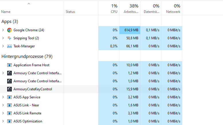

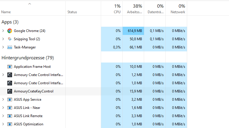

PS weshalb ist Amoury Crate im Taskmanager gelistet obwohl es nicht installiert wurde und wohl auch nicht installiert ist.
Was nicht installiert ist, kann nicht laufen.
Das Armoury Create Zeugs kommt eindeutig vom Chipsatztreiber.
Versucht mein PC mir auch immer aufzudrücken, aber das gewöhne ich ihm ab.

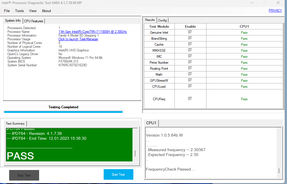

habe jetzt folgendes gemacht:

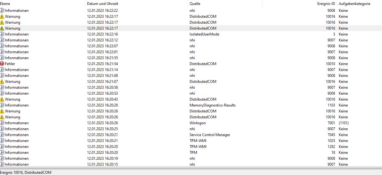

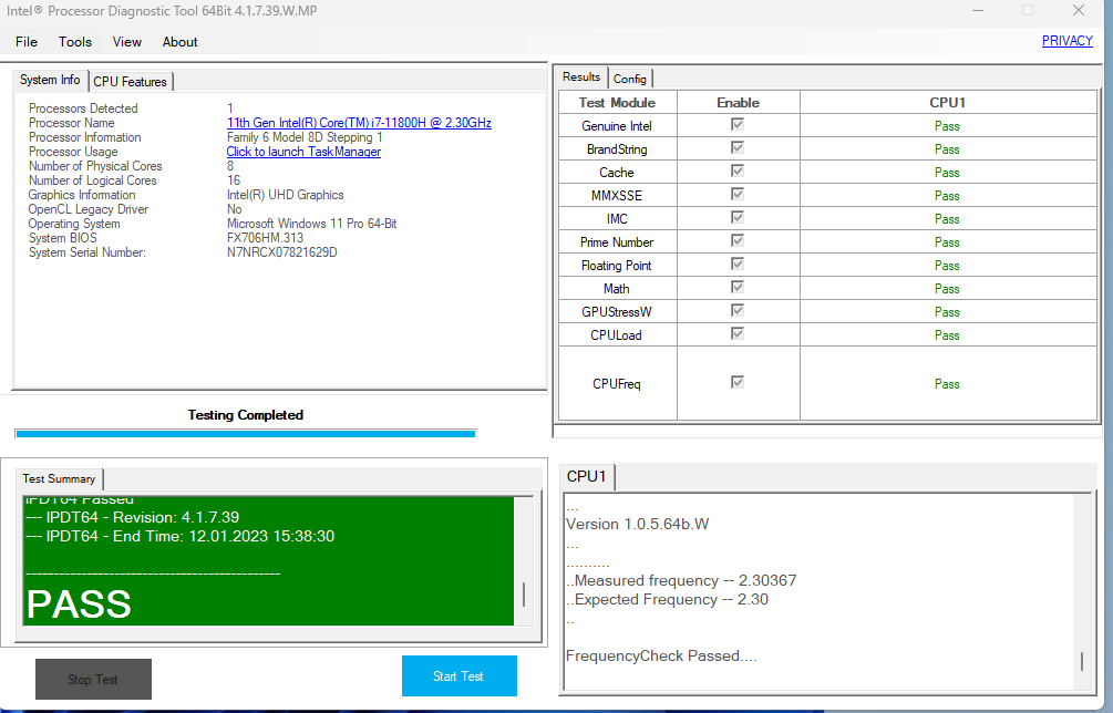

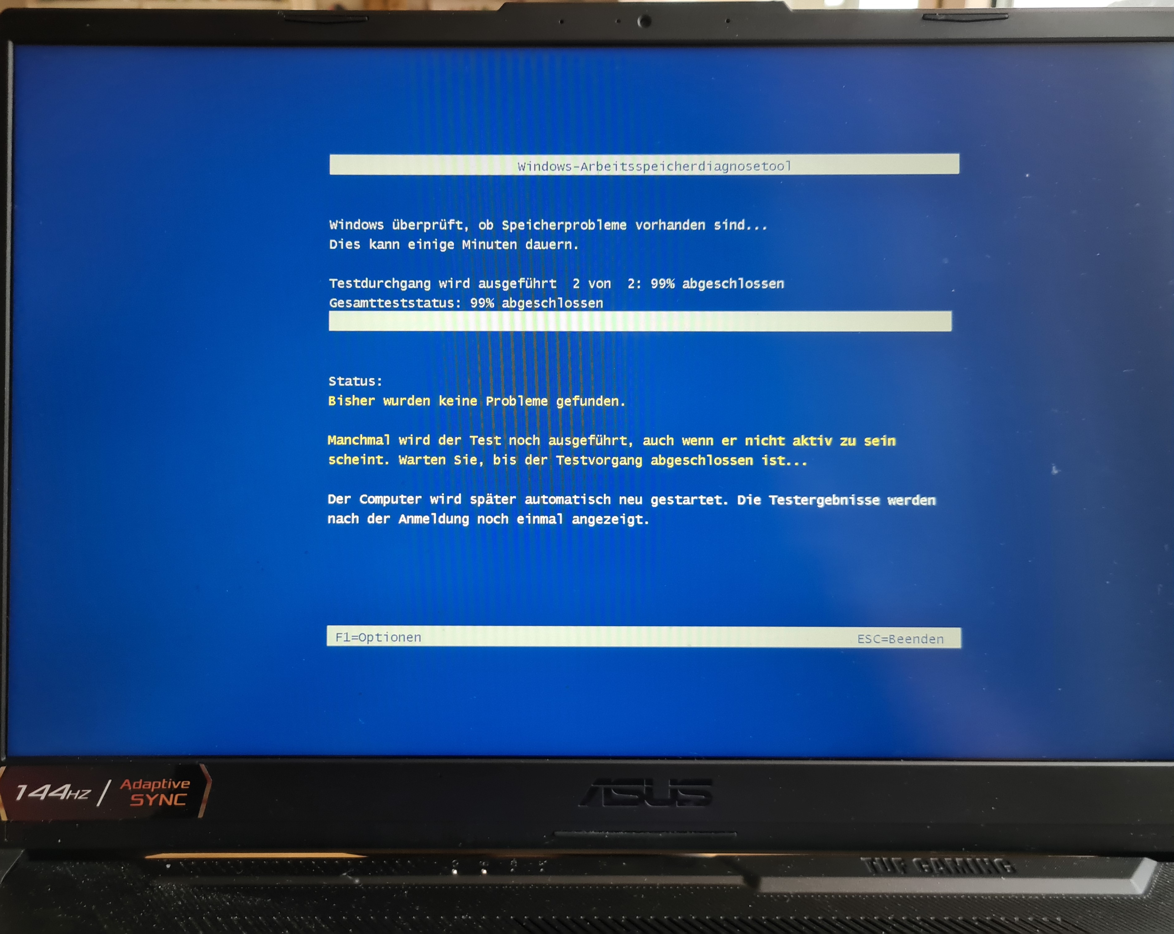

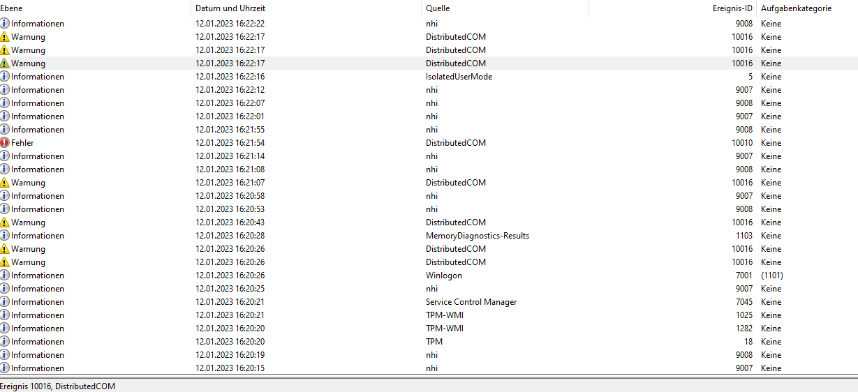

Windows Speicherdiagnose Normal 2x (4Durchläufe) durchlaufen lassen erweitert irgendwann abgebrochen soll bei 4 GB 10 Stunden dauern. Wären dann 40.
Intel Prozessordiagnosetool
Habe in der ereignisanzeige nach dem Bericht der Speicherdiagnosen gesucht ihn aber nicht gefunden. Was ich aber sehe sind die ganzen Warnungen.
Fürchte fast das mir nichts anderes übrig bleibt als den Laptop zu Asus zu schicken aber vielleicht habt ihr ja doch noch ne rettende Idee was ich sonst tun kann. Bin mit meinem Latein wirklich am Ende .
Ach ja , es kam zu dem Freeze ,nachdem ich in MagisxVideo Deluxe die ganzen Plugins heruntergeladen und installiert hatte, war aber sicher Zufall, den es kam ja bisher in den unterschiedlichsten Scenarien zu diesem unschönen einfrieren. Das einzige was immer gleich war, war das es jedes Mal völlig unerwartet passierte, nachdem teilweise Stundenlanges und rechenintensives Arbeiten möglich war.

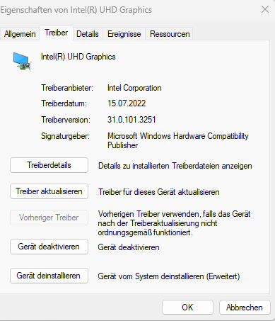

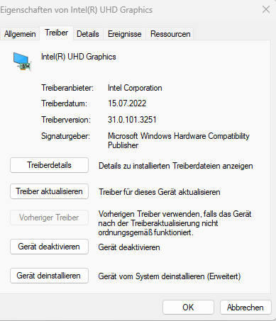

PS Inteltreiber könnte eventuell veraltet sein , werde ich bei Intel mal checken, gecheckt ist aktuell.

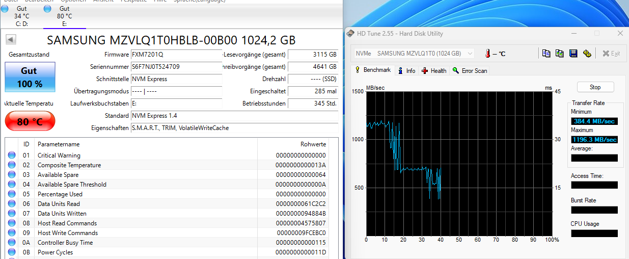

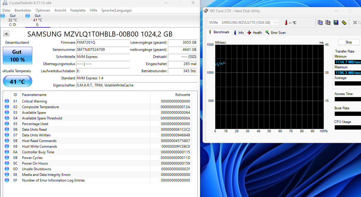

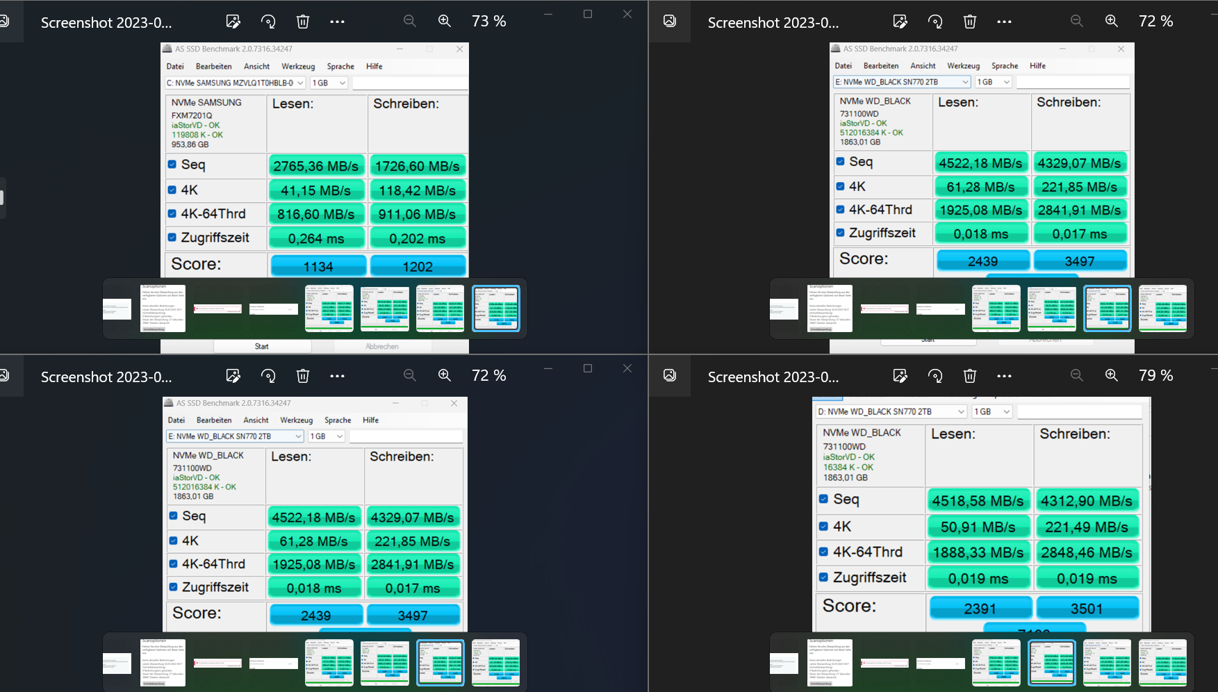

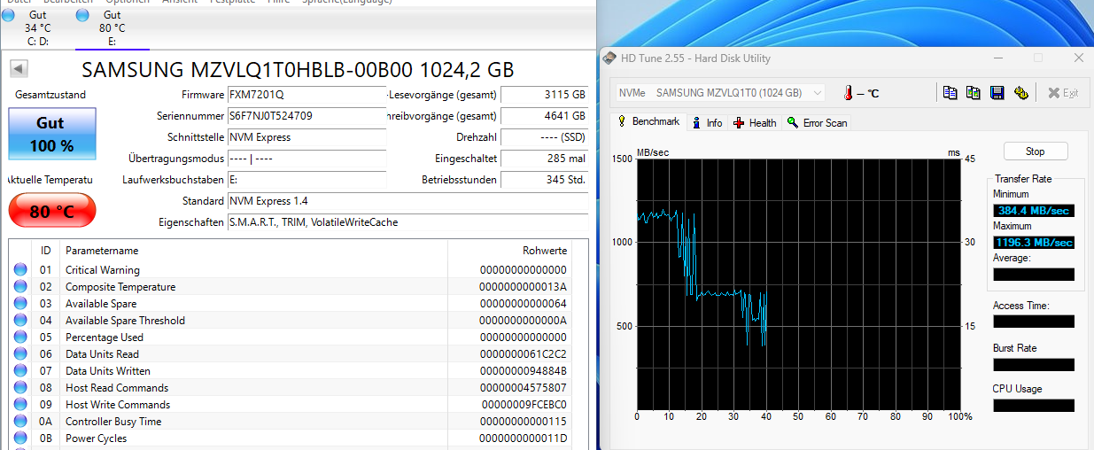

Die eingebaute Samsung hat gruselige Zugriffszeiten.
Zeige mal bitte die Datenkurve von HD-Tune:
http://www.hdtune.com/download.html (Screen "Benchmark"; durchlaufen lassen!) .

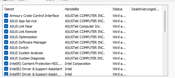

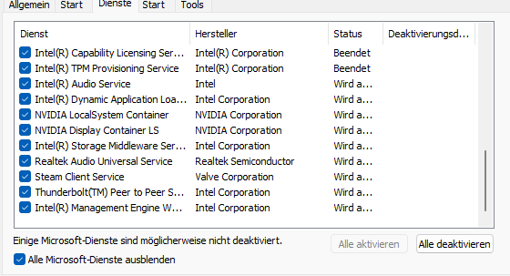

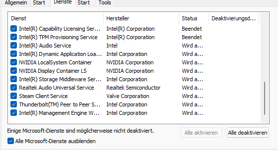

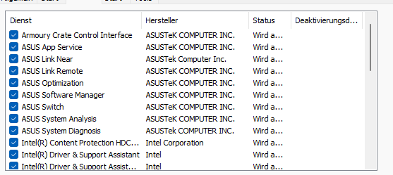

Laufen viele Prozesse im Hintergrund (Taskmanager)?

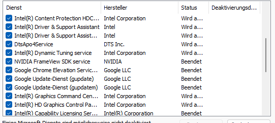

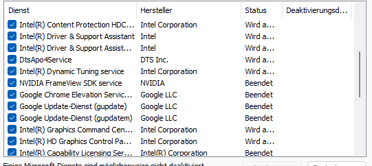

Was läuft im Systemstart:
Ausführen: msconfig - Dienste - Alle Microsoft-Dienste ausblenden?
Reaktionen: znb
Apps 3 Hintergrundprozesse 83
HD-Tuner wird wohl seit 2008 nicht mehr weiterentwickelt, Du kannst sicher verstehen das ich bei meiner Columbaxt 3.0 Pleite von veralteter Software lieber Abstand halten möchte :)

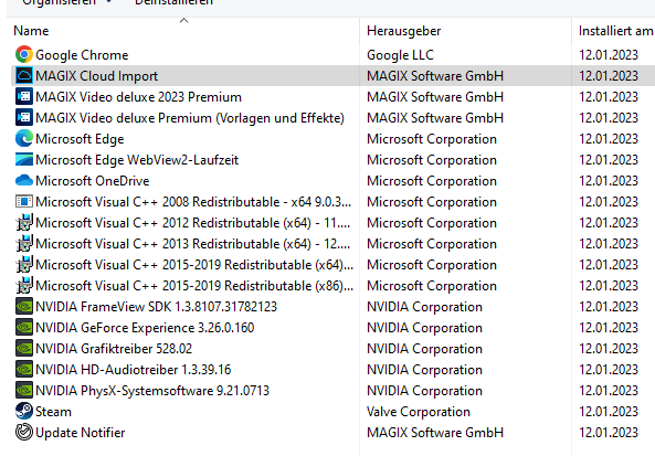

Das nächste Phänomen : Die Audioausgabe in Steam . Höre über Kopfhörer . Diese sind auch überall aktiviert (Lautstärkemixer ) ich bekomme aber überall außer auf Steam Ton über die Kopfhörer. Aber das ist nicht das Einzige. Es wird in Steam zwar Ton ausgegeben ( über Laptoplauztsprecher statt über Kopfhörer ) aber selbst hier nicht vollständig. Im Menü und beim Ladescreen ist beispielsweise komplette Funkstille .
Steam noch mal runterschmeißen und neu installieren ? Habe Kopfhörer mehrfach Getrennt . Auch der Laptop wurde zigmal neu gestartet.
https://okidk.de/fix-kein-sound-bei-steam-spielen-unter-windows-10/
  • Es sind zwei Benutzer gleichzeitig angemeldet – Wie mehrere Benutzer berichtet haben, tritt dieses Problem bekanntermaßen auf, wenn zwei verschiedene Windows-Benutzerkonten gleichzeitig angemeldet sind. Dieses Szenario kann den integrierten Soundmanager verwirren, den Sound an das falsche Benutzerkonto zu senden. In diesem Fall können Sie das Problem beheben, indem Sie sich vom unnötigen Benutzerkonto abmelden.
Möglicherweise auch bei mir ? Könnte so etwas auch zu weiteren Problemen führen ? Die Probleme tauchten ja erst nach der zweiten Windows Installation auf
Scheine nur mit einem Benutzerkonto angemeldet zu sein, also auch von der Seite sind die Probleme nicht zu erklären.
Steam-Neuinstallation hat auch nichts gebracht.
Ich hab die Software mehrere hundert male eingesetzt als Händler /Servicetechniker.
Es ist nicht ein einziger Fehler aufgetreten und der Test ist nur lesend.
Die 5.75er Version hab ich als Vollversion gekauft.
Die ist von 2019 und für Windows 10 freigegeben.
Wenn es da größere Fehler gäbe, wären die Folgen für den Hersteller wohl, daß er das Programm fehlerbereinigen oder einstellen müßte.
Aber seit der Version 5.75 gibt es keine Änderungen oder Fehlerbereinigungen und das Programm wird weiter angeboten.

Habe das mit dem HD Tune jetzt mal ausprobiert . Die Samsung ist umwickelt (rundherum ) mit na Kühlfolie die sich sofort löst wenn man die Samsung nur anschaut. Hat sich beim Umstecken der SSD ,trotz aller Vorsicht , gelöst. Hatte dann versucht die Folie vorsichtig wieder festzudrücken was aber nicht wirklich funktioniert hat. Jetzt liegt die SSDmehr oder weniger lose in der Folie und die Folie speichert vermutlich eher die Wärme als das sie sie ableitet. Wahrscheinlich wäre es besser gewesen die Folie komplett zu enfernen ( die WD kommt ja auch ohne so etwas aus ) Möchte allerdings nur ungern den Laptop erneut öffnen.
Habe nochmal weiter Windows Updates hinterher geschoben und bin jetzt vom Stand September auf den 10.01 gekommen. Vielleicht war das auch der Grund
Habe auf der Samsung Jetzt Fotos und Videos liegen auf die nur noch zugegriffen wird, dabei scheint sie Temperatur in einem sehr guten Bereich halten zu können.
