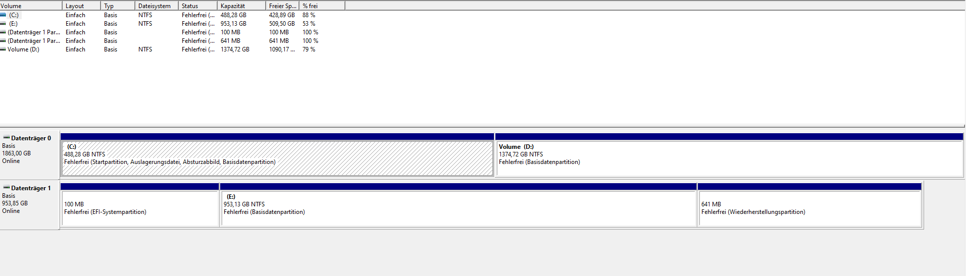

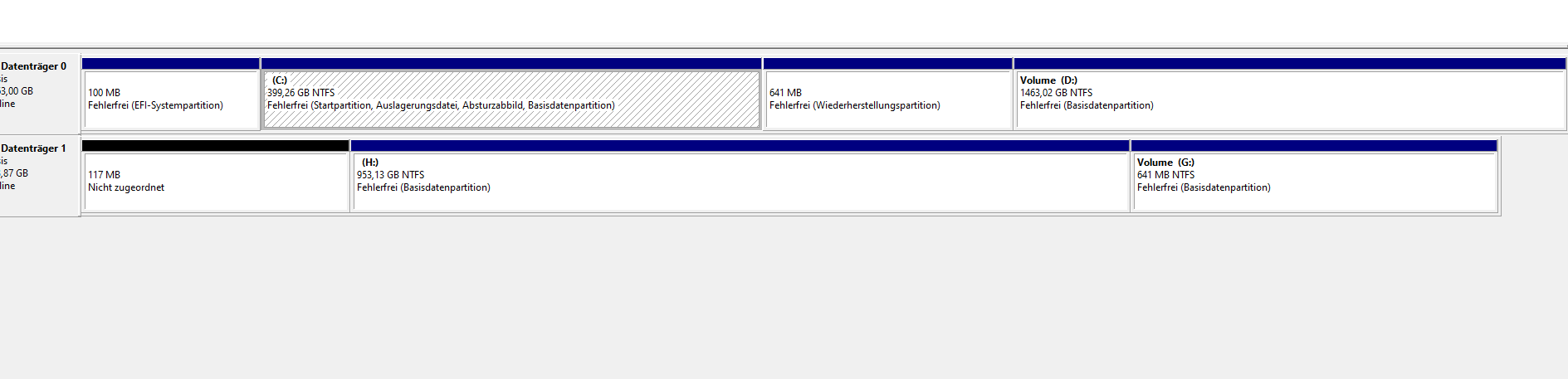

Kannst mal einen Screen von der Datenträgerverwaltung machen?
Irgendwas stimmt doch von Anfang nicht oder zumindest nachdem du die 2. NVMe selbst eingebaut hast.
Sollte das nicht eine reine Daten NVMe sein? Oder hast du die NVMe nur getauscht?
Wo ist denn da nun Windows drauf auf beiden NVMe SSDs und wo sind die kleinen Partitionen inkl. Bootpartition?
Durch deine Crystal Disk Screens mit den vielen Buchstaben E: usw. blickt man ja nun nicht durch.
Man muss schon alle Partitionen löschen im Setup auf dem ganzen Datenträger und nicht nur C:
Seine Daten sollte man vorher auf einer anderen SSD gesichert haben.
Nicht selbst formatieren, Windows in den ganzen nicht zugewiesenen Platz installieren oder die Größe der Windows Partition bei NEU eingeben.
Genau wie seit Jahren bei Windows 10. Videos und Anleitungen gibt es doch genug im Web.

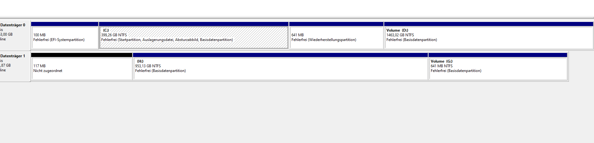

Dann habe ich da wohl immer was falsch gemacht . Dachte Partition wären vor allem dafür gut, dass in so einem Fall wo es Probleme mit Windows gibt nicht alles gelöscht werden muss.
Das mit der Auswahl zwischen den Volumen war nur bei der zweiten Installation, die Installation von heute ist die Dritte und ich bin eigentlich dabei genau so vorgegangen wie auch schon bei den ersten beiden Installation (Benutzerdefiniert , löschen, installieren.). Fürchte ich habe da einiges falsch gemacht. Du hast recht ich hätte mich besser informieren müssen .Hatte bei Windows 7 und 11 wohl immer n riesen Glück gehabt.
Jetzt ist C: auf Datenträger 0 und die Bootpartition und Wiederherstellung, auf Datenträger 1
Windows 7 konnte man ja eh noch im MBR Modus installieren und bei der 1. Installation von Windows 11 auf der 1TB NVMe war ja wohl auch nichts auf der NVMe.
Datenträger 0 mit Windows startet nun na klar nicht, wenn du DT 1 abklemmst oder wenn die NVMe kaputtgeht.
Ich verstehe eh nicht, warum du beim Einbau der 2 TB SSD Windows dann da drauf installiert hast.
1 TB NVMe für Windows (500GB davon noch für D: und 2 TB NVMe für Daten muss ja nun reichen. Mir reicht eine 500 GB SSD und die bekommen ich nie voll.
Alte Bootpartition auf einer anderen SSD müssen auch entfernt werden, wenn man eine neue SSD einbaut und da Windows drauf installiert.
Denn sonst werden die alten kleinen Partitionen weiterverwendet.
Deswegen sagt man ja auch: Besser alle anderen Platten abstecken während der Clean Installation.

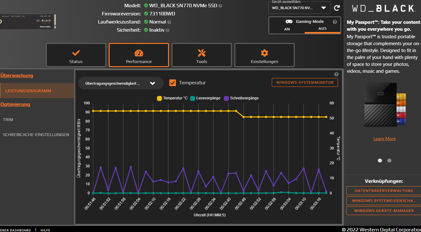

Habe das mit dem HD Tune jetzt mal ausprobiert .
Die Platte kocht.
Deswegen bricht sie in den Zugriffswerten immer stärker ein.
Meine 980er Pro hat gerade mal 45°C ohne Last.
Ja, die ist besser gekühlt im PC, aber so warm dürfte die nicht werden.

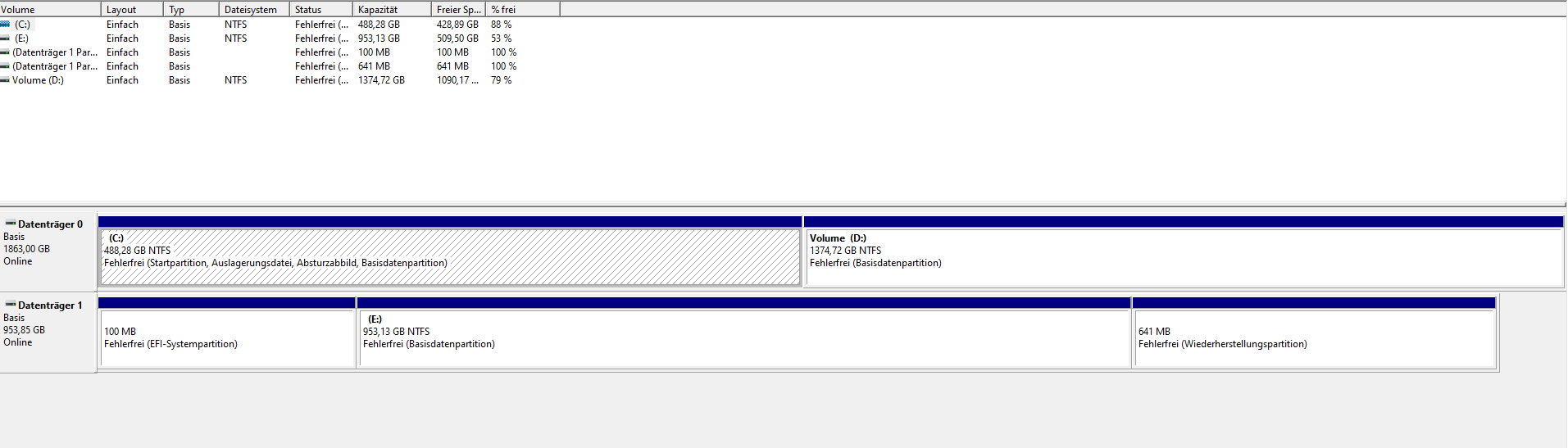

Habs jetzt einfach mal durchgezogen . Hoffe ist nicht wieder alles falsch.
Du kannst die Samsung nach der Neuinstallation von Windows auf eine andere Platte formatieren.
Und nimm sie vor der Formatierung aus dem Laptop raus!
Weil der laptop sonst explodiert ? ;)
Normal landet da bei einer Uefi Installation keine Bootpartition (Startdateien) auf einer anderen SSD
Das Chaos passiert halt nur, weil die User die alten Bootpartitionen auf anderen Platen nie löschen.
Dann werden die kleinen Partitionen mit verwendet.
Oder wenn man die Windows SSD formatiert und noch irgendwo auf anderen Platten nicht zugewiesenen Platz hat.
Warum H: und G: ?
Änder doch in E: und F:

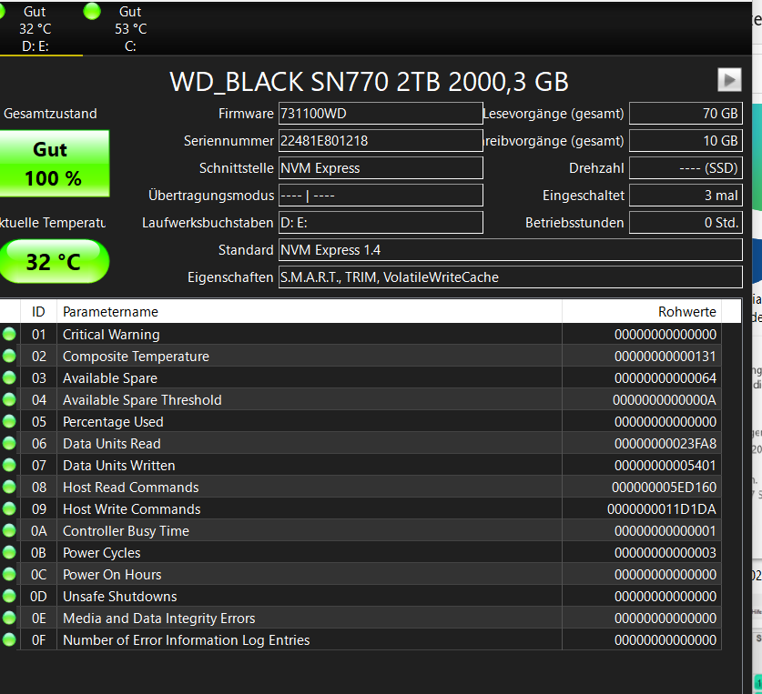

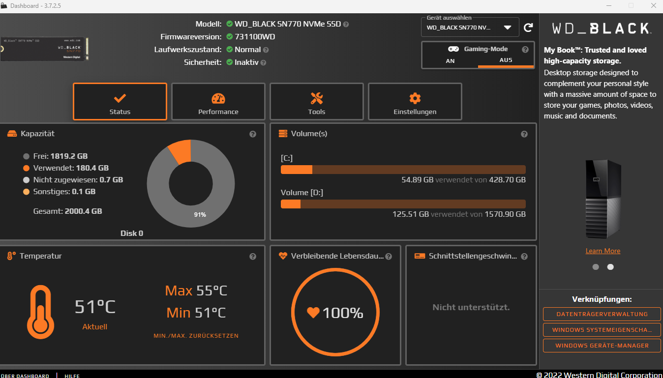

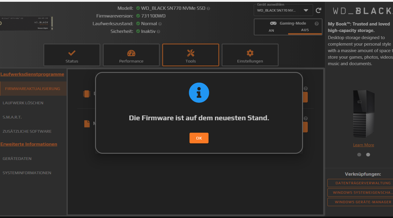

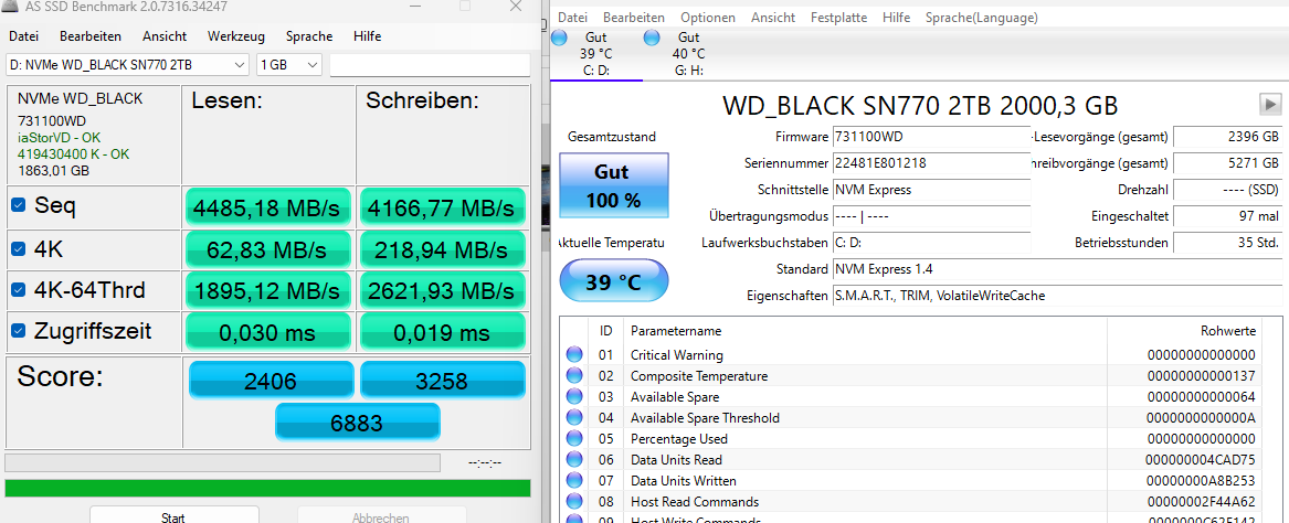

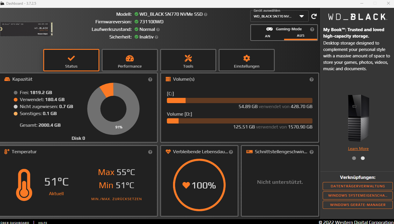

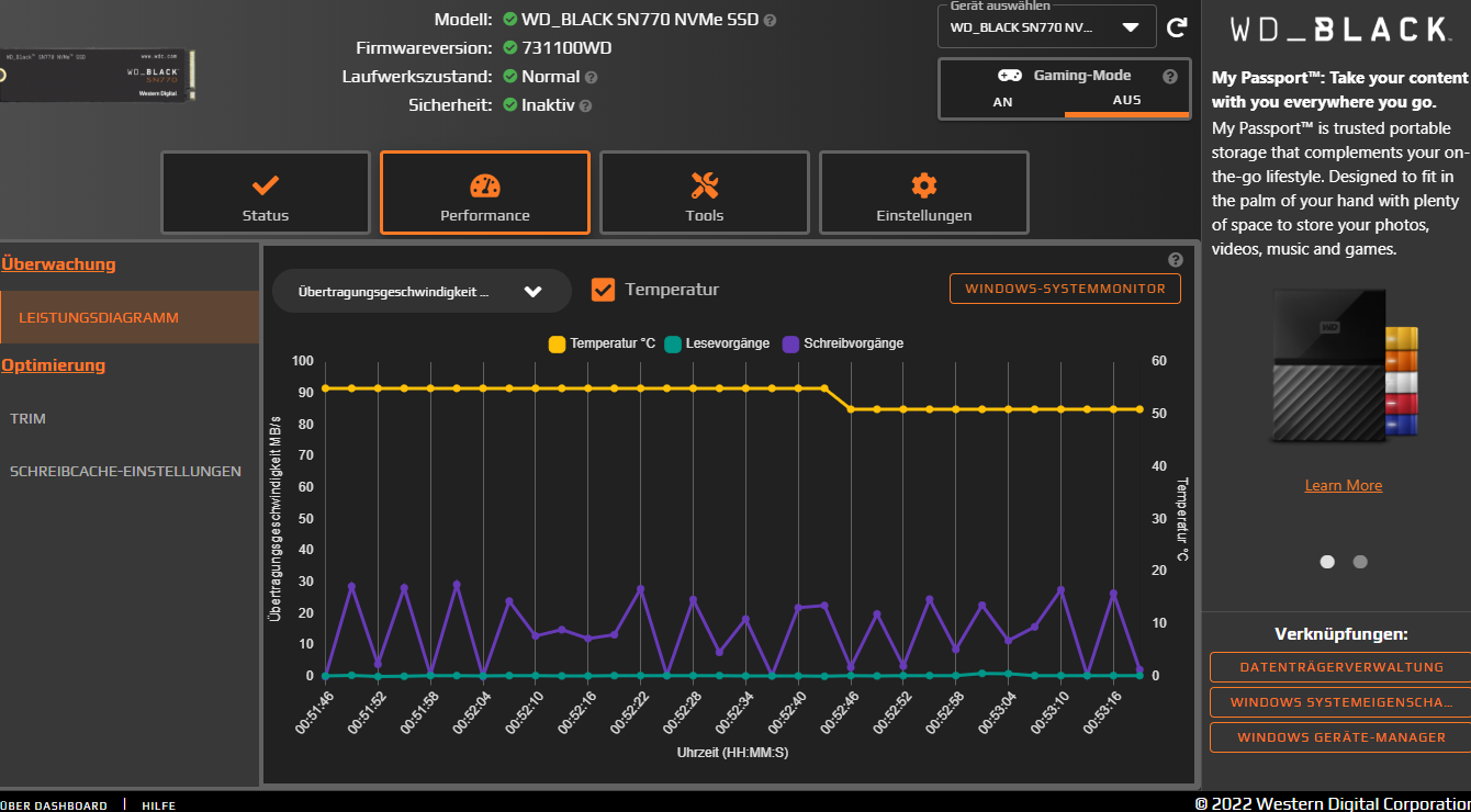

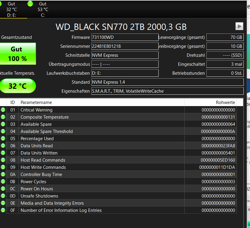

nachdem ich gestern abend intensiv videoschnitt betrieben hatte und mein sohn heute 5 stunden beim zocken OHNE VORFÄLLE den laptop zum kochen brachte, wir zuvor n haufen mods installierten , dachte ich er hätte die feuerprobe bestanden.
Gerade eben jedoch ziehe ich videos von sd auf die wd , will mir parallel das material ,das schon importiert war, anschauen als wieder alles für ne Minute einfriert....
Gesttern beim videoschnitt hatte ich einmal kurz ein ähnliches problem. in dem moment wo ich im mediaplayer auf eine externe ssd zugriff von der ich gleichzeitig videos bearbeitete fror ebenfalls der laptop ein.
bin mit meinem latein am ende vorallem weil er je sonst 5 stunden am stück stabil beim zocken lief.
card reafer heute und ssd gestern wurden über verschiedene ports angeschlossen . ssd über TB 4 cardreader über usb 3.0 typ a .
interessant wäre wie es zu derartr brutal vielen schreibvorgängen von über 5 tb kommen konnte. innerhalb einer woche wohlbemerkt . viel mehr als 2 windowsinstallationen hat es nicht gegeben .
Was WD hsagt. Sollte ich den gamingmodus eigentlich aktivieren, also dauerhaft ?

Dass dein Problem mit dem Einfrieren nichts mit der Bootpartition auf der falschen Platte zu tun hat, habe ich mir schon gedacht.
Keine Ahnung was es da mit deiner WD NVMe auf sich hat, oder ob es an der Grafik und der gesamten Belastung des Laptops liegt.
Ist aber doch alles nagelneu bei dir oder?
Schau mal was der User hier alles gemacht hat für Test usw. und hinterher hat er Windows auf einer alten SATA SSD gemacht.
https://www.computerbase.de/forum/threads/pc-friert-kurz-ein.2123640/page-2#post-27762314
Die letzten Tage hab ich mit meiner alten SATA ein paar Tests gemacht, alles läuft normal, ohne irgendwelche Aussetzer. Heute habe ich dann die M.2 wieder reingebaut und die Spiele darauf installiert, läuft komischerweise auch ohne Probleme.
Keine Ahnung was das jetzt heißt, aber vieleicht lasse ich das einfach so. SATA (leider nur 120 GB) für Windows und die M.2 dann als sekundäre SSD für alles andere.
Mein Laptop nutze ich nicht für Spiele oder Videoschnitt, ich bin froh, wenn der nicht beim Surfen einfriert oder abstürzt, was auch schon vorgekommen ist. Im Liegen, auf dem Schoß mit Decke, bekommt der ja kaum noch Luft.
Reaktionen: znb
ja Laptop ist neu .Vieleicht doch zu Asus schicken ? Fürchte nur das die den so zurückschicken und sagen das sie nichts gefunden haben.

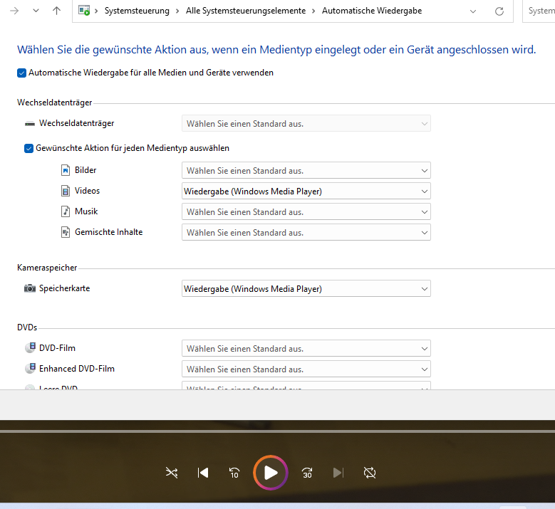

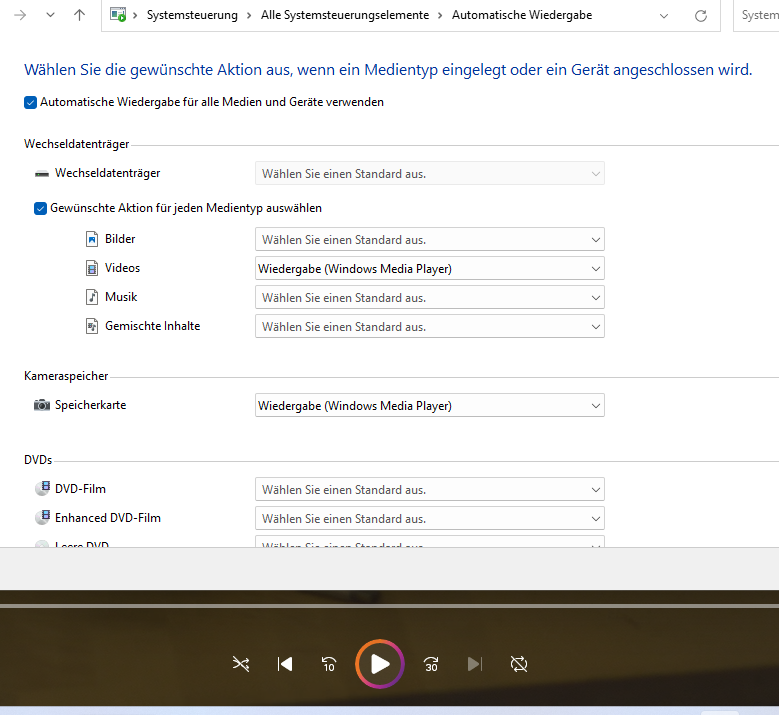

PS anderes Thema aber wehalb springt der mediaplayer nicht automatisch zum nächsten video? habe ich doch eingestellt ?
Fürchte ich auch, dass die das nicht nachvollziehen können

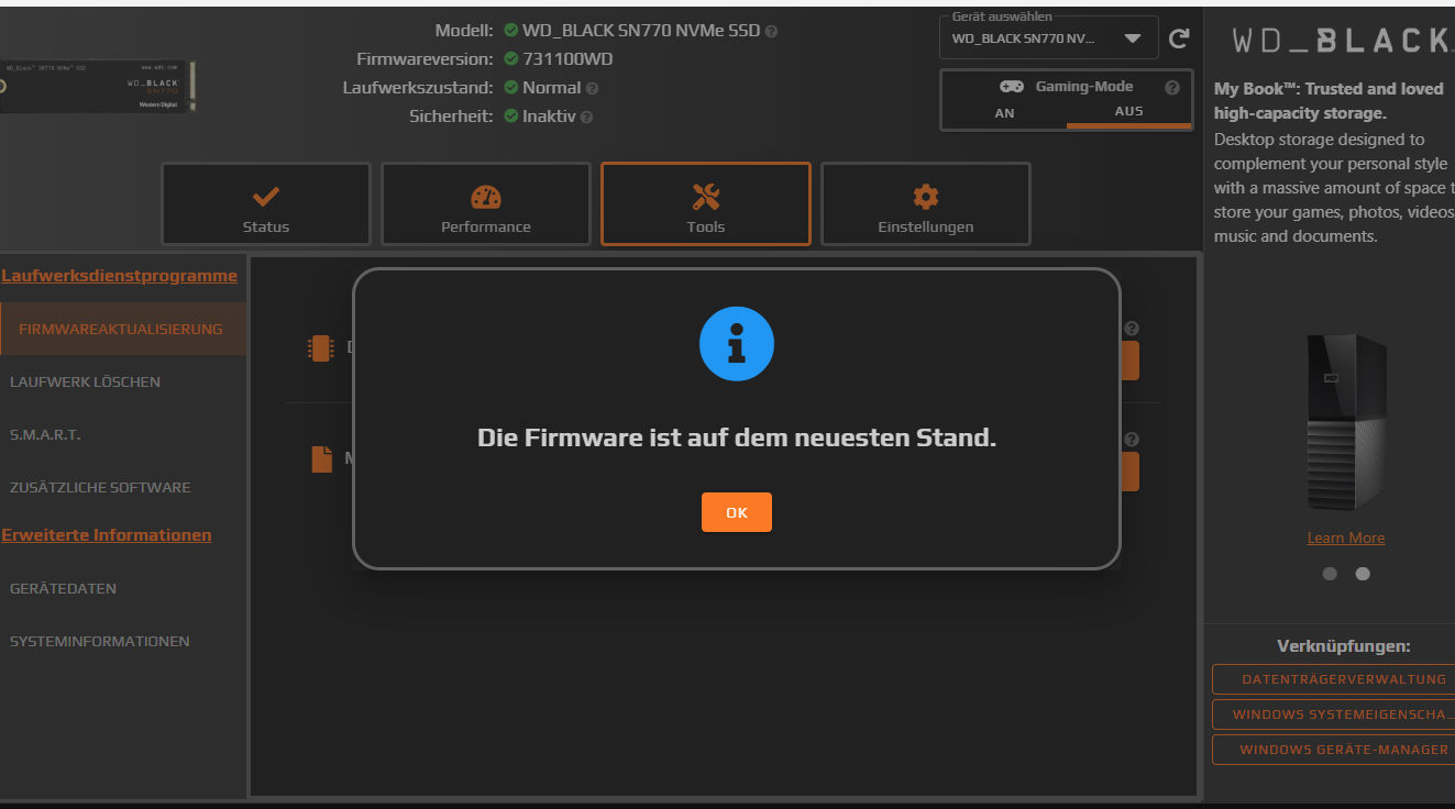

Fragen zu deiner WD solltest du im Hardware Bereich stellen.
Hier, das habe ich gefunden. Insgesamt bin ich schon beeindruckt, was es alles gibt.
https://www.computerbild.de/artikel/cb-Tests-Speicher-WD-Black-SN770-Test-Review-31743153.html
