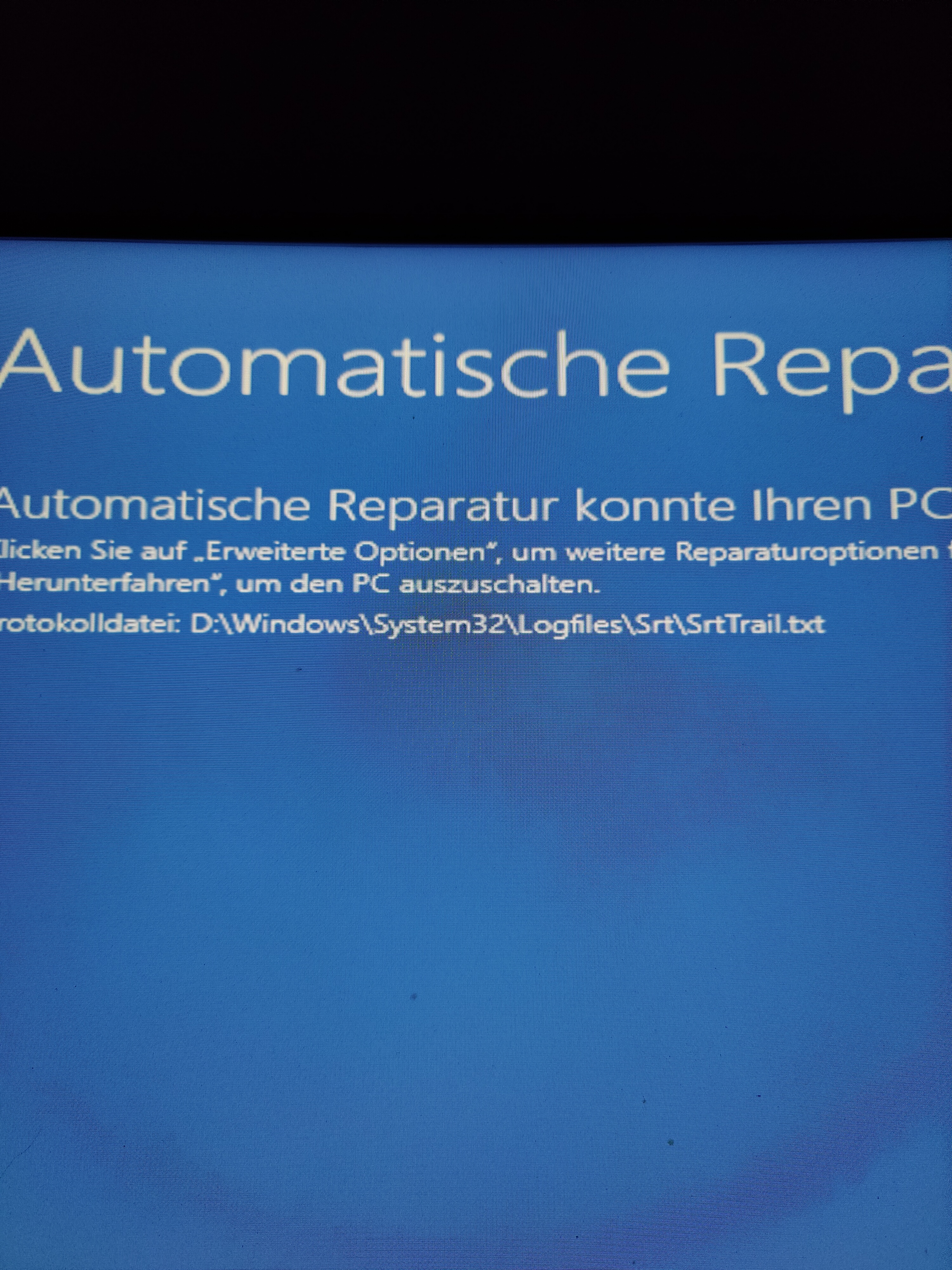

Hey, ich habe einen PC mit einem Ryzen 7 2700x einer RTX 2080 einem Aorus X470 Ultra Gaming und 16 GB RAM von G-Skill
Jedes Mal beim starten komme ich in den automatischen Reperatur Modus und dann sagt es, dass dieser Fehlgeschlagen ist.
Natürlich hab ich bereits im Internet nachgeschaut und Mal ein bisschen herum probiert, doch nichts hat geholfen. Nicht einmal das Zurücksetzen des Systems auf den Stand vom 19.12 ( es ist kurz gegangen und dann wieder abgestürzt )
Ich habe auch ein Bild von der Meldung: " automatische reparatur konnte ihren pc nicht reparieren" angefügt.
Vielen Dank im voraus für die Mühe und Hilfe.

kommt öfters vor das die automatische Reparatur oder zurückspielen des Widerherstellungspunk nicht funktioniert.
gibt nur zwei Möglichkeiten
1. Backup zurückspielen
2. neu Installieren

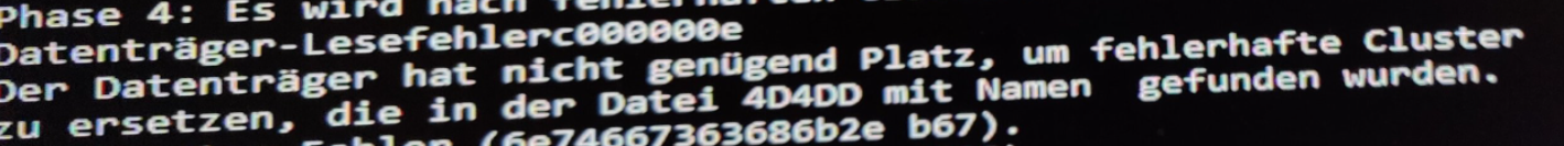

...oder man(n) liest erstmal den Text vom ersten Foto durch.
Die SSD bzw. die Festplatte ist bis zum bersten voll. Da geht keine automatische Reperatur mehr.
Reaktionen: coasterblog und whats4

Laut screenshot ist die Platte knüppelvoll?
—> boote mal etwas anderes und schau die das an.
Da nichts von Systemlaufwerk abhängt bzw dieses nicht genutzt wird, hast du Zeit und nichts stört den Betrieb.
Schau die mir CrystalDiskInfo den Zustand des Laufwerks an.
Lösche Daten runter, dass genug Speicher frei ist.
chkdsk geht dann immer noch.
Aber /f ist der schnelle Dateisystemcheck, /r ist wirklich Sektor für Sektor und wenn DAS etwas findet und nicht reparieren kann, dann nochmal /b hinterher, das schaut die fehlerhaften Sektoren nochmal an.
Wichtig! Die jeweiligen Befehle beinhalten bereits die vorhergehenden.
Also /r enthält bereits /f und /b enthält bereits /r (und damit auch /f)

Davbit schrieb:
Nein, die ist eigentlich nicht einmal halb voll, darum verstehe ichs ja nicht.

Windows 10 Pro. Ich hatte vor ca. 4 Wochen Probleme mit dem RAM gehabt. Daraufhin hab ich von 32 GB RAM auf 16 gedowngradet ( ich hab den defekten Stick und noch einen anderen entfernt jetzt hab ich 2x8 GB eingebaut ) und hab mir zusätzlich noch eine neue 1 TB M2 SSD 980 von Samsung gekauft und darauf Windows neu installiert. Also eigentlich ist die SSD und das Betriebssystem sehr neu :/

Vermutlich startet er CHKDSK vom Installationsdatenträger und Windows PE vergibt dort die LW-Buchstaben gerne mal anders. Das würde zumindest den Pfad in der Titelleiste der CMD erklären, die dort im Laufwerk X ist, als der Befehl ausgeführt wird.
EDIT:
Gerade gesehen, dass die erstellte Logdatei im Fehlerbild von der Automatischen Reparatur auch auf das Laufwerk D verweist.
Dann kann das wohl doch nicht sein. Hmm.
Muss mich korrigieren. Hab ein falsches Laufwerk eingegeben. Die scheinen alle kein Problem zu haben.
Jetzt weiß ich halt wirklich nicht mehr was ich noch machen kann, denn eigentlich hab ich alles versucht. Noch jemand eine Idee ?

In #10 steht, das der Datenträger "eigentlich" halb voll ist. Der Screenshot in #1 sagt aber, das der Datenträger voll ist.
