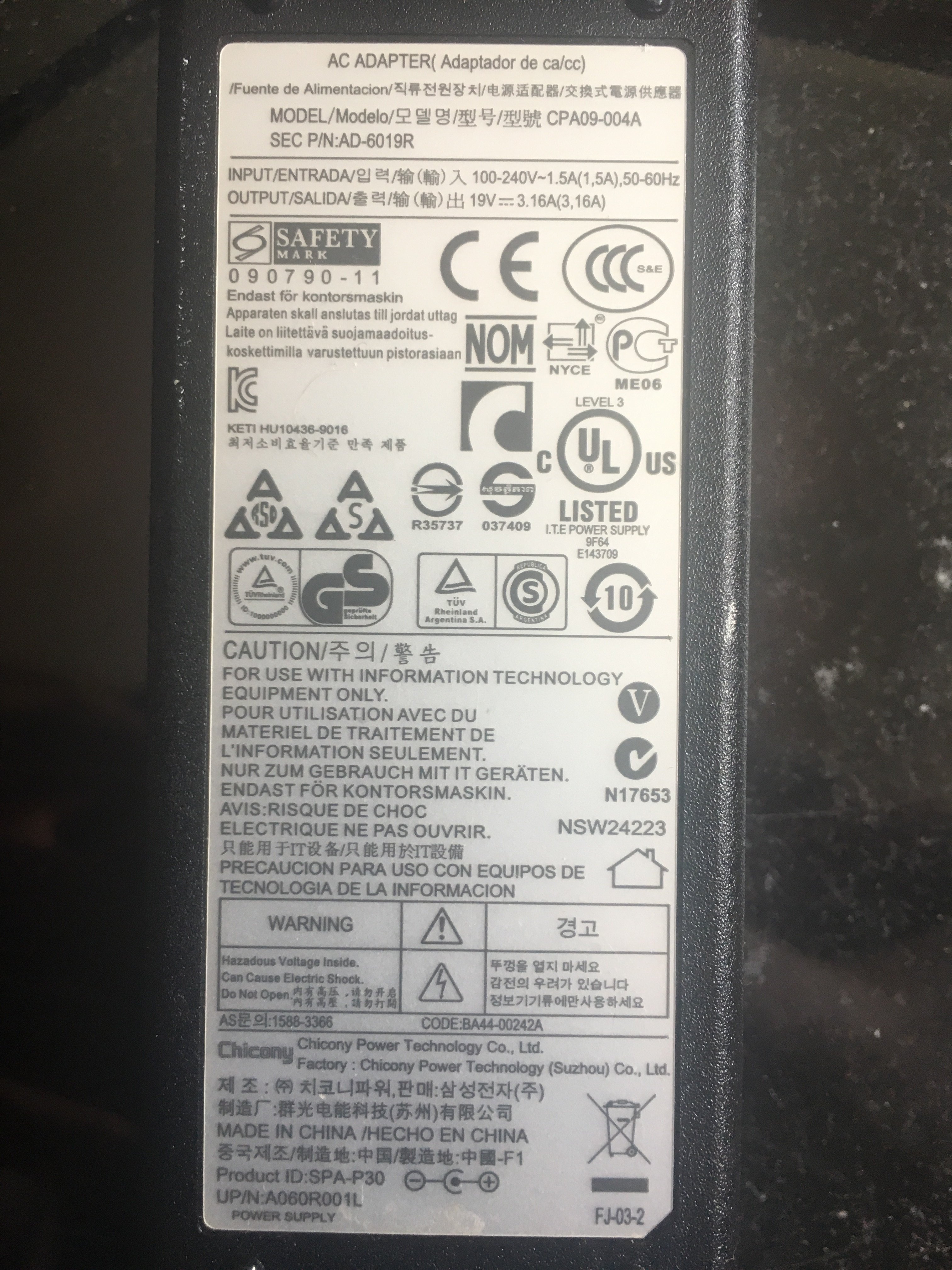

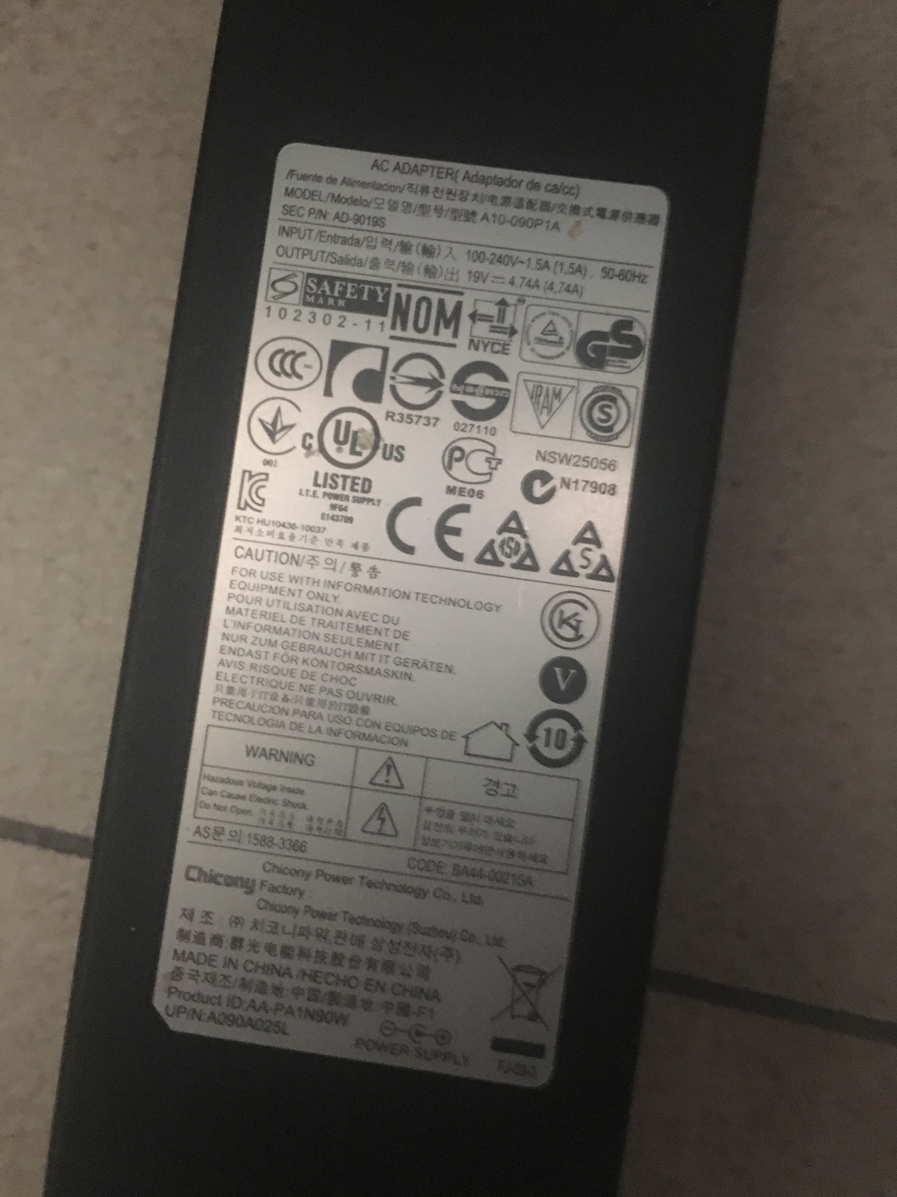

Ich hab Folgendes Problem, ich war an meinen meinen Laptop Samsung Rf 711 am spielen und aufeinmal hat es nach verbrannten Plastik gerochen und ich habe das netzteil entfernt und festgestellt das der Geruch von dort kam, das Laptop funktioniert noch normal aber lässt sich nicht mehr aufladen, heißt nur mit einer geladenen Batterie ( habe es getestet indem ich meine Batterie in einem separaten Laptop aufgeladen habe dann ich meinen wieder eingesetzt habe) kann mir da eventuell helfen um das problem auf meinen laptop zu beheben
Kam denn der geruch von dem netzteil oder vom laptop (also warst du dir über die geruchsquelle sicher)? Ansonsten mal ein foto von den daten des netzteils machen, eventuell hilft ein ersatznetzteil. Was fur technische daten hat das netzteil von dem anderen notebook wo du deinen akku geladen hast?

Dieser Geruch kam vom Laptop und das netzteil ist noch voll funktionsfähig, das sind 2 identische netzteile von samsung.
