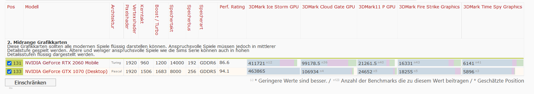

Die Laptop 2060 ist nicht mit der Desktop Version gleichzusetzen. Da sind Welten zwischen
Reaktionen: lazsniper und Miri89
Laptop-Hardware lässt sich nicht 1:1 mit der von einem Desktop gleichsetzen.
Trotz der ähnlich klingenden Modellbezeichnungen.
Bei Notebookcheck findet man die beiden Grafikkarten in den Benchmarks auf den Plätzen:
Wo sich die Prozessoren befinden, lässt sich nicht genau sagen, es gibt einige i5 der 10. Generation.
