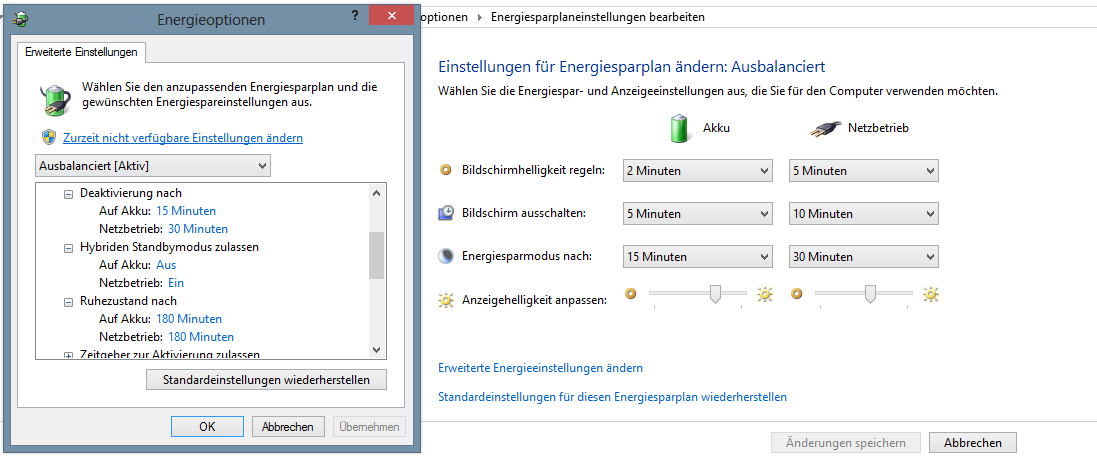

wenn ich meinen Laptop nicht benutze, geht dieser nach nur 1-2 Minuten in den Energiesparmodus... Immer wenn ich kurz in der Küche bin um mir etwas zu Essen hole, ist das Ding im Engeriesparmodus...
Der Bildschirmschoner sollte erst nach 5 Minuten angehen.
In den Energiesparplänen ist es so eingestellt, dass der Bildschirm nach 15 Minuten ausgeht und der Energiesparmodus nach 30 Minuten... Aber der Laptop hält sich nicht daran :freak:
Gibt es noch andere Einstellungmöglichkeiten oder Ursachen?!
PS: Benutze Windows 8 Pro :king:

Kannst du mal ein Screenshot deiner Energieverwaltung hochladen? Und mal testweise den Energieplan auf Höchstleistung setzten und dann stehen lassen - evt. ist dein Laptop irgendwie vom Hersteller vorkonfiguriert und du musst das wo anders Regeln..
Ich habe ein ASUS K7 sowieso ;)
Anbei das Screenshot. Die Einstellung auf "Höchstleistung" bringt das gleiche Ergebnis.

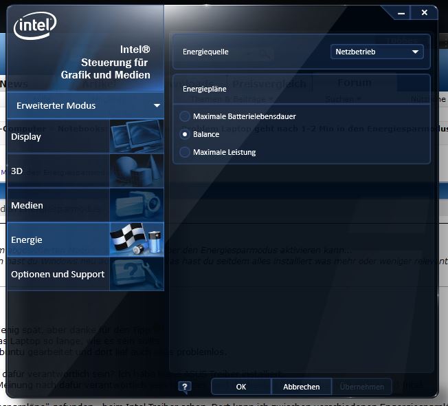

Nun, welche Programme könnten dafür verantwortlich sein? Ich habe keine ASUS Treiber installiert.
Die einzigen Sachen, die meiner Meinung nach dafür verantwortlich sein könnten, sind die beiden Grafiktreiber von nvidia und Intel.
Bei nvidia habe ich keine "Energiesparpläne" gefunden - beim Intel Treiber schon. Dort kann ich zwischen verschiedenen Engergiesparplänen aussuchen, aber ich weiß nicht, was dahinter steckt, da ich es nicht weiter einstellen kann... Weiß das jemand?
Teste mal ob der Laptop immer noch ausgeht, wenn du auf maximale Leistung stellst :)
