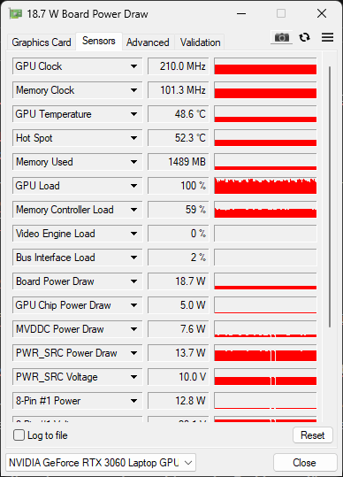

Hab Apex gezockt, bei üblichen 60 FPS auf mittleren Grafik Werten und plötzlich geht die Kühlung heftig los und max Framedrop. Jetzt fährt die Karte einfach nicht mehr hoch! Bin bei Apex jetzt bei 20 FpS. Der Laptop ist 4 Monate alt. Ich halte ihn gepflegt und staubfrei!!
Nvidia Treiber neu instaliert, Staub entfernt. Anbei ein Bild von GPU-Z bei laufendem Benchmark (Heaven Benchmark).

Ich hatte mit einem Schenker Laptop ein ähnliches Problem.
'Behoben' durch Akku ausbauen. Der wurde auch nicht mehr geladen. Vermutlich wurde deshalb bei mir die GPU gedrosselt.
Wenn dein Laptop erst 4 Monate alt ist Gewährleistung in Anspruch nehmen.
Vorher würde ich zur Sicherheit das OS neu installieren um auszuschließen, dass es ein Softwareproblem ist.
Danke für die schnelle Antwort :)
Der Akku wird geladen.
Dachte zuerst und hoffe bis hierhin auch, dass es ein Software Problem ist.. werd mal Windows neu aufsetzen :(
