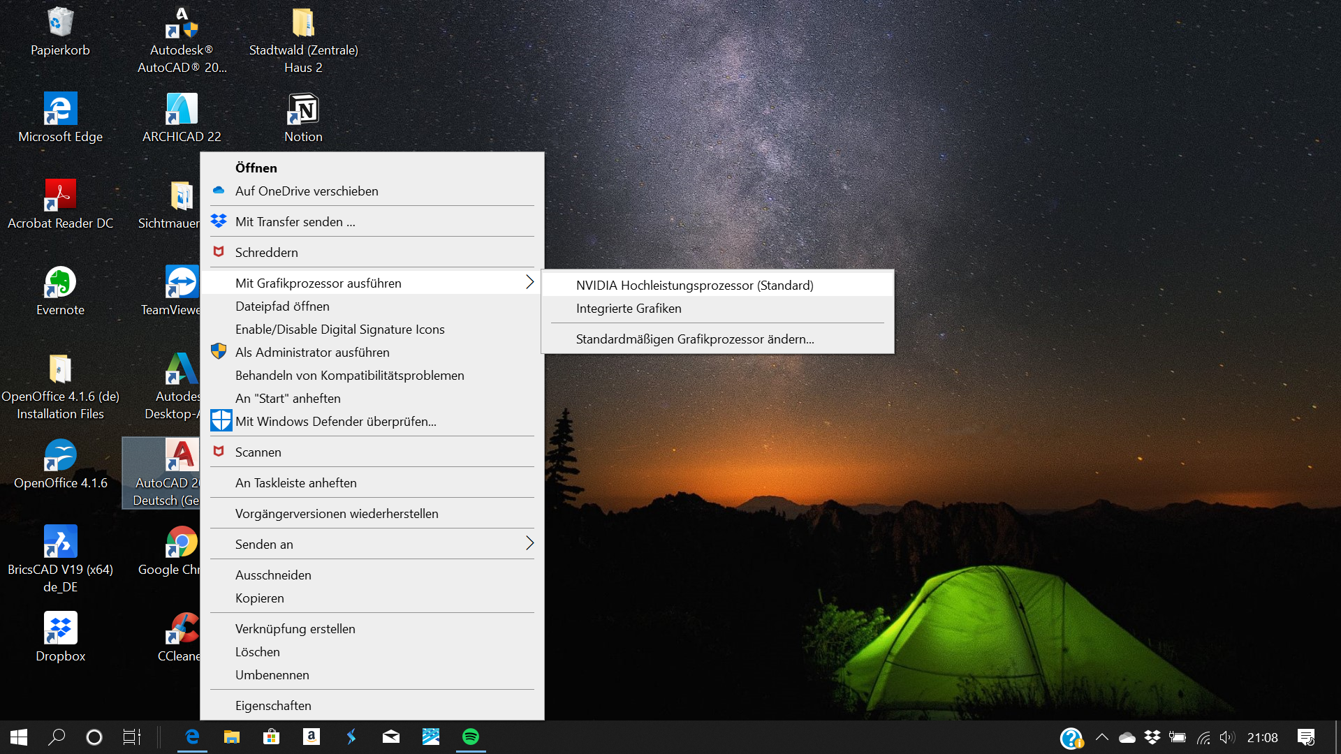

Ich besitze schon etwas länger einen HP Envy 13, mit folgenden GPU`s Intel UHD 620 + Geforce MX 150. Jetzt ist mir aufgefallen, dass die Nvidia Grafikkarte einfach nicht funktioniert, aber ich weiß einfach nicht warum.. die Intel UHD funktioniert ganz normal, wobei ich oft das Gefühl habe, dass diese mehr genutzt werden kann.. dort steht meist höchstens 2-4% Auslastung ist das normal? Auch wenn ich CAD Programme benutze?
Einstellung:
Mit Grafikprozessor ausführen --> ist der Nvidia Hochleistungsprozessor angegeben, im Bios habe ich auch schon nachgeschaut und dort steht die Grafikkarte funktioniert einwandfrei und wird auch angezeigt, sie ist sogar eingestellt, allerdings funktioniert sie trotzdem nicht.

du kannst in den Nvidia Grafikeinstellungen festlegen, für welches Programe oder game die Nvidia Grafik genutzt werden soll, ansonsten wird natürlich standardmäßig die intel Grafik genutzt
Dort ist es ja schon eingestellt in dem Fall bei dem CAD Programm AutoCAD

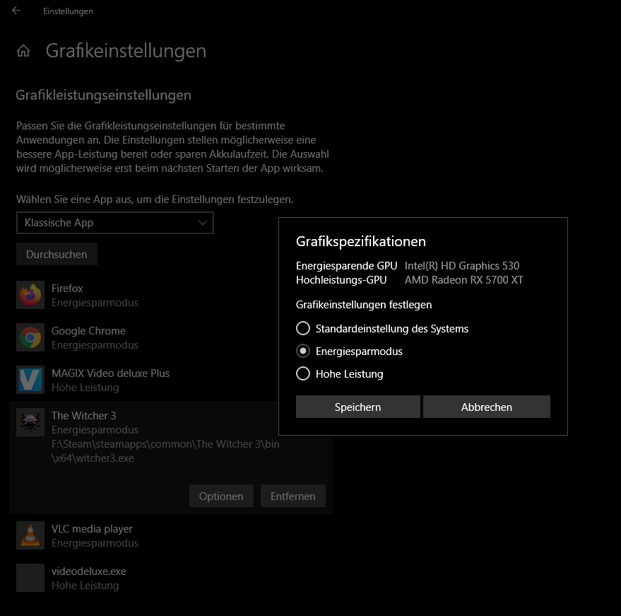

Mittlerweile verwaltet Windows diese Einstellung ebenfalls und man kann in den Windowseinstellungen auch eine GPU zuweisen. Bzw. könnte es sein das sich da 2 Sachen ins Gehege kommen? Grafiktreiber aktuell?
