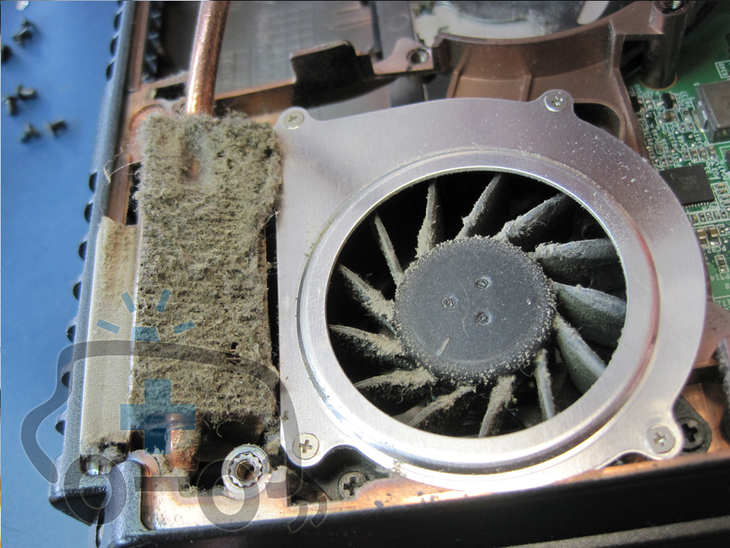

ab und an sollte man auch einen Notebooklüfter reinigen dann gehts wieder besser mit dem Temperaturen ..
Wenns so aussieht weist woran es liegt.
ja, es sieht ganz genau so aus haha :)
Habe versucht den Laptop auseinander zu abauen, doch vergeblich.. Nun einfach mal den staubsauger an den Lüfter gehalten ^^ bisschen sauberer als sonst :)

Der Lüfter kann ruhig verstaubten sein. Der kühler sitzt vermutlich TU (auf dem Bild im linken Bereich)
