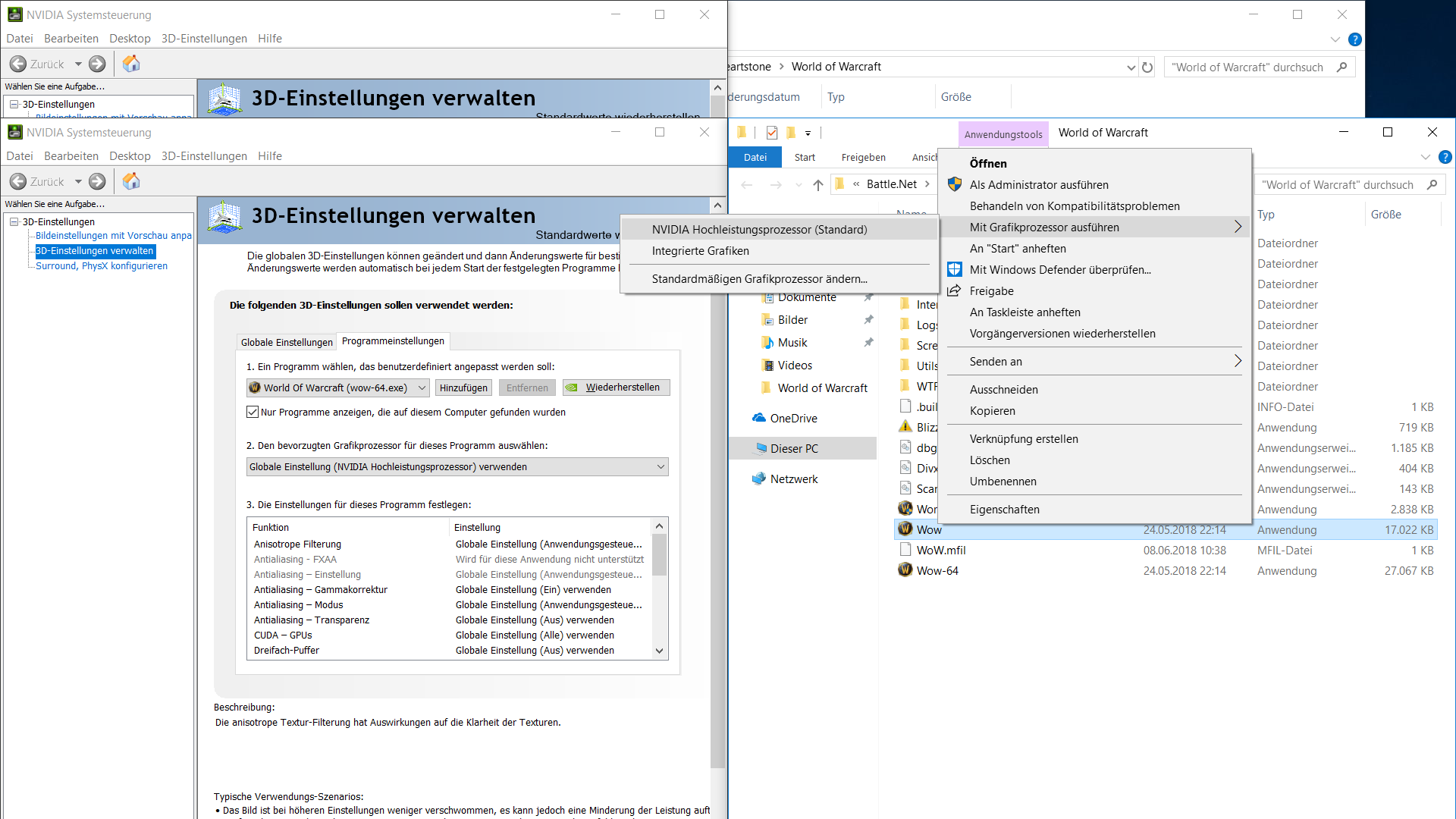

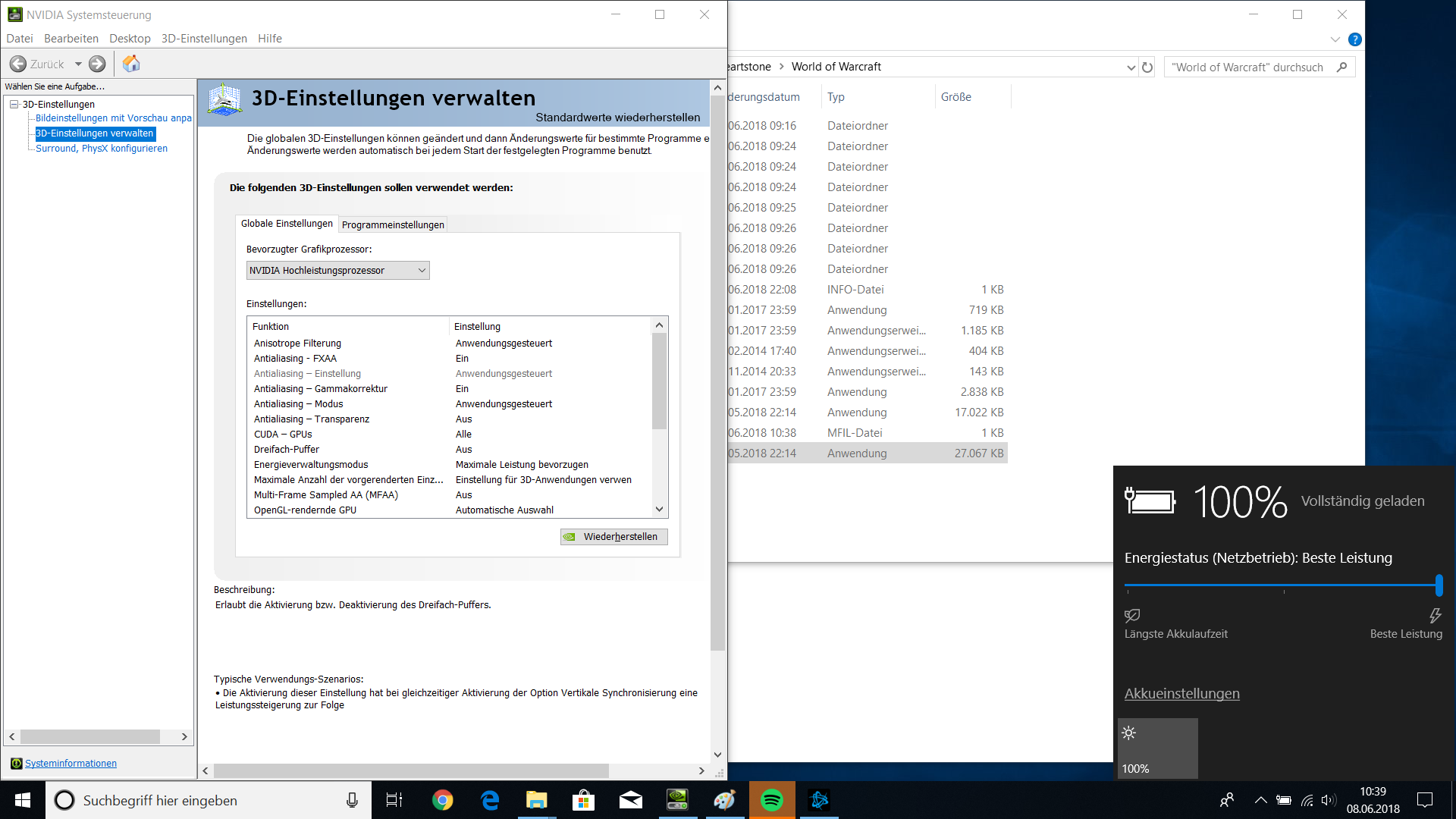

Bei den 3d einstellungen Nvidia Prozessor ausgewählt. Notebook ans Stromnetz angeschlossen und Energiemodus auf maximale Leistung eingestellt
Im rechten Reiter für Programmeinstellungen kontrolliert das dort auch Nvidia steht. Das Programm über den Reiter und ausführen und dann dort den Nvidia prozessor anwählen

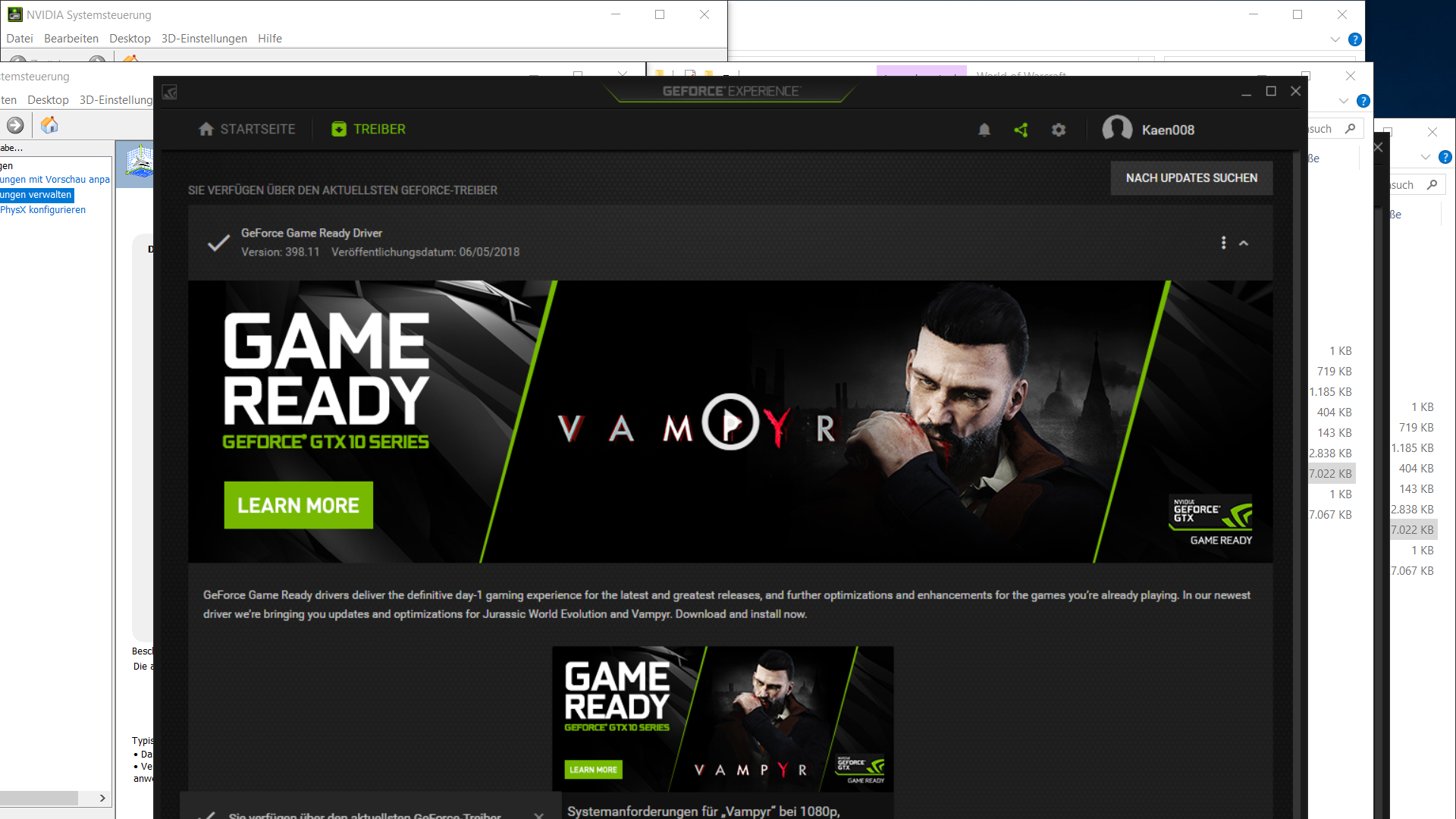

Nvidia treiber auf den neusten Stand gebracht

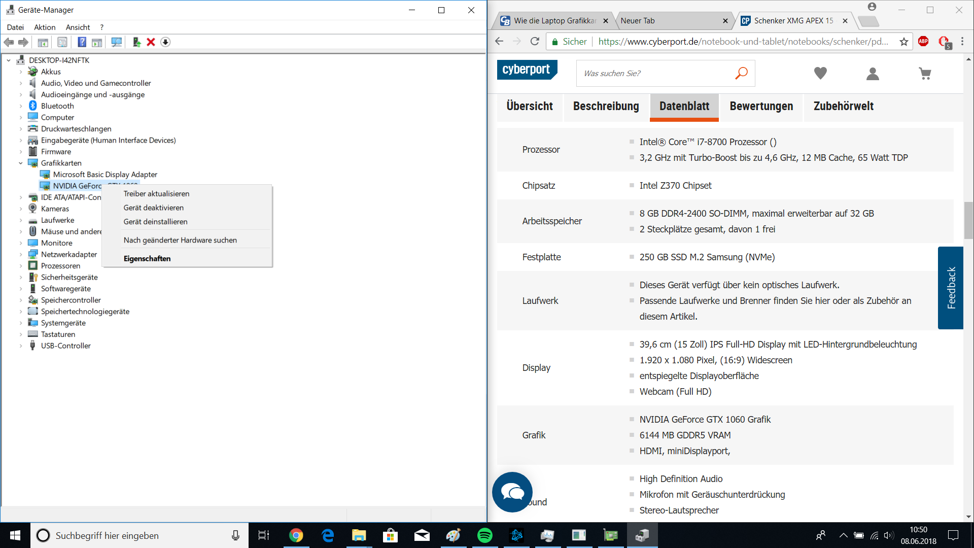

Kontrolliert über GPU im Gerätemanager angezeigt wird und das Gerät aktiv ist (rechts das Datenblatt was ein Nutzer gerne wollte, falls noch weitere Informationen benötigt werden kann ich die auch nachliefern.)

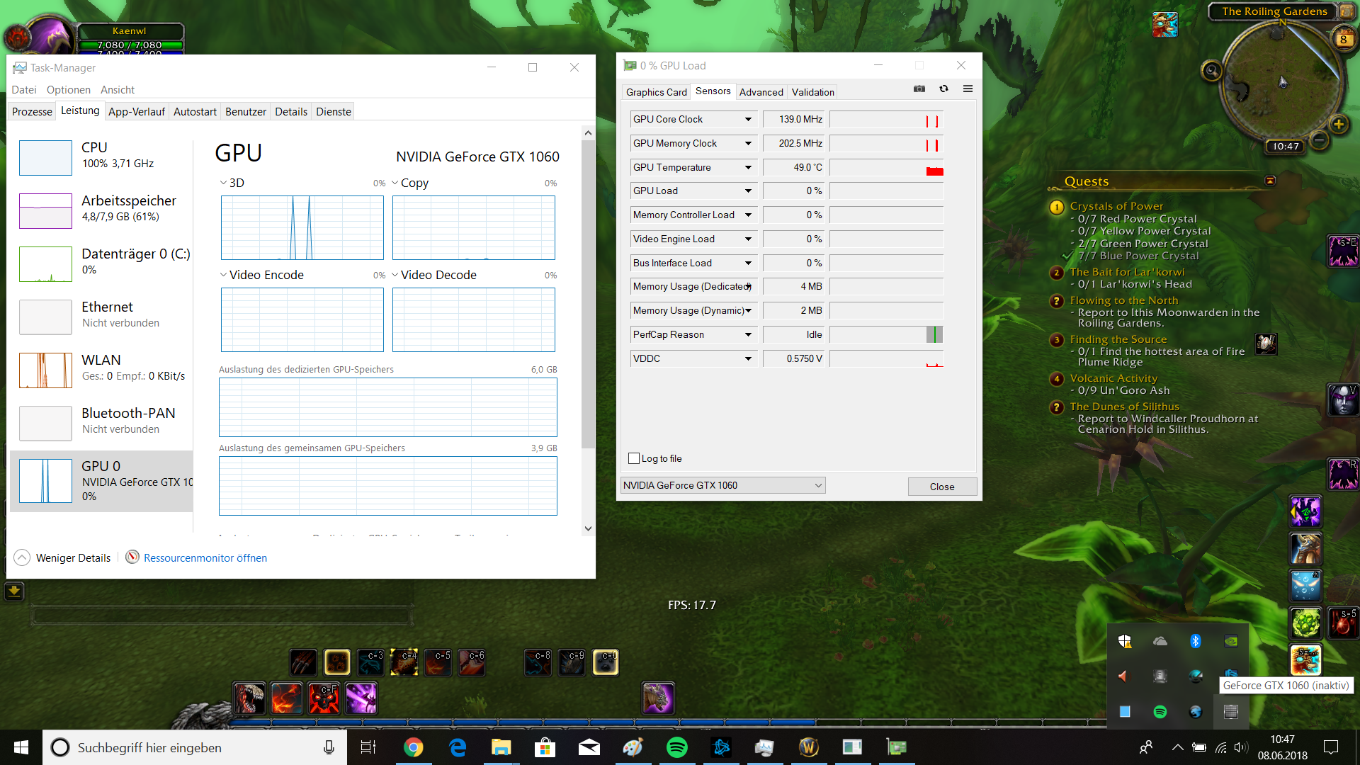

Das Resultat, es funktioniert nicht.
Habt ihr sonst noch Ideen? Kann es sein das die GPU defekt ist?
