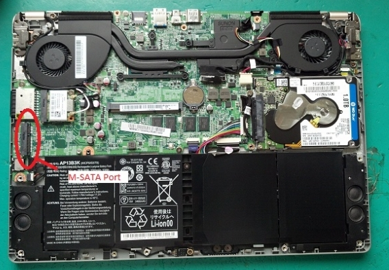

ich würde gern die original 1 TB HDD aus meinen Acer V5-473G tauschen.
wäre es ein PC würde natürlich eine SSD als OS Festplatte ihren Weg in das Gerät finden leider passt in den Lapi nur 1 Festplatte und die sollte von 1 TB auf 2 TB anwachsen damit fällt SSD leider weg ( da nur max 100€ eingeplant sind )
habe jetzt folgende Platte gefunden ( https://www.amazon.de/Seagate-FireC...=UTF8&qid=1505903229&sr=8-1&keywords=sshd+2tb )
gibt es schnellere bessere 2.5 Zoll Platten ( möglichst dünn ) mit 2 TB die spürbar schneller sind als die verbaute WDC WD10SPCX-22HWSTO 1 TB die maximal 100€ kosten ?
danke schonmal für eure Hilfe
mfg
Hat das Lappy ein Optisches Laufwerk?
Steckplätze für M.2 SSDs sind auch nciht vorhanden?
hast du ggf. die genaue Modellnummer zur hand?
Nimm die Seagate - machst nix falsch damit mMn.
Der kann doch ne Msata SSD schlucken! Würde das in Kombi mit deiner HDD fahren!

wo soll ich die den reinstecken ? auf den "mainboard" sind keine anschlüsse für m2 und co
ok gerade nochmal aufgeschraubt
da ist echt noch ein anschluss frei :eek:
da geht ne ssd rein ? funzt ddas auch mit den booten davon ?
Warum nicht! Mein Laptop hat auch so eine Schnittstelle und die wird auch im Bios so angezeigt! Also als Msata, ist bei mir halt nur nicht belegt!

ok gut dann werd ich das mal ausprobieren
welche davon soll es denn dann werden ?
also 120 gb reicht völlig
weil dann darf die hdd ja bleibne die 1 tb passen dann sogar wieder wenn os partition frei wird

mSATA ist ein aussterbender Formfaktor, M.2 hat ihn abgelöst. Daher gibt es nur noch wenige aktuelle SSDs im mSATA Formfaktor und die 850 Evo dürfte es auch vor allem deshalb noch als mSATA geben, weil Samsung diese in die T3 und nun T5 Portable SSDs verbaut und sie ja auch schon länger auf dem Markt ist. Die 850 Evo mSATA 250GB ist doch bei vielen großen Händlern als lagernd angegeben, nur weil Mein Lieblingshändler nicht darunter ist, würde ich mich nicht für eine andere SSDs sondern für einen anderen Händler entscheiden.
so nachdem ich jetzt von mehreren bestellungen eine stonierung bekommen habe das die Msata´s nicht lieferbar sind ( bis 120 gb ) hab ich mir doch die Samsung 250gb ( https://www.amazon.de/Samsung-MZ-M5...?ie=UTF8&qid=1506946302&sr=8-2&keywords=msata ) bestellt in der hoffnung das diese dann doch lieferbar ist bzw auch ankommt
und aus frust noch die 2 tb sshd dazu :evillol:
mala sehen ob der schlepptop dadurch etwas flotter wird beim booten und so
